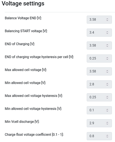

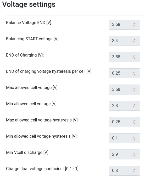

Nun habe ich der Batterie schon ein wenig Energie über die Solarmodule einhauchen können, aber das Rec-BMS sagt, dass die Spannung zu hoch sei und schaltet alle 10 - 20 Sekunden ab und dann wieder ein. Der Fehler kommt bei einer Spannung von ca. 54 Volt. Ladeendspannung ist aber 16 x 3,58 V = 57,28 V. Balancing startet ab 3,4 V.
Gibt's da eine Erklärung?
Was steht denn in den Parametern des REC?
Settings Page vom Wifi Modul hier teilen.
Mit dem Multimeter die einzelnen Zellspannung messen und mit der Anzeige vom REC vergleichen

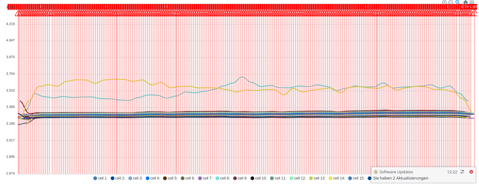

Aber beim Log schießen 2 Zellen raus:
Zelle 16 ist ein Übertragungsfehler von mir. Waren annähernd gleich und sind gerade exakt gleich gewesen.
Ja ist ein high voltage disconnect vom BMS.
Entweder Zellen händisch entladen oder Pack nochmals auseinander bauen und Top Balancing machen.
Und du hast doch noch einen Fehler in der Config, die max allowed cell voltage hysteresis.
Ich habe erst jetzt gesehen die max allowed cell voltage hat den selben wert wie die Ladeschlussspannung.
Das ist natürlich Blödsinn, bitte anpassen.

Um noch Deine Frage zu beantworten: Das BMS hat sofort mit der Überspannungsfehlermeldung begonnen. Aber das hast Du sicher aus dem Log gesehen.
Sollte morgen geladen werden können (Sonne), werde ich Zelle 8 und 14 entladen. Ich bin aber überrascht, da ich kaum glauben kann, dass die überwiegende Anzahl Zellen nahezu leer ist und zwei relativ gut geladen?

Ja das ist auch absolut nachvollziehbar.
Du hattest max allowed cell voltage von 3,58V konfiguriert und eine Hysteresis von 0,25V, nach Adam RIese macht das 3,33V.
End of charge voltage hysteresis per cell wird zu niedrig sein, du hast einen float coeffizienten von 0,8. Setze den coeff auf 1 und die hysteresis mal auf 0,15V.
Du musst in der Software mit Beistrich arbeiten und ohne Punkt.
