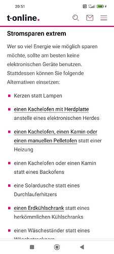

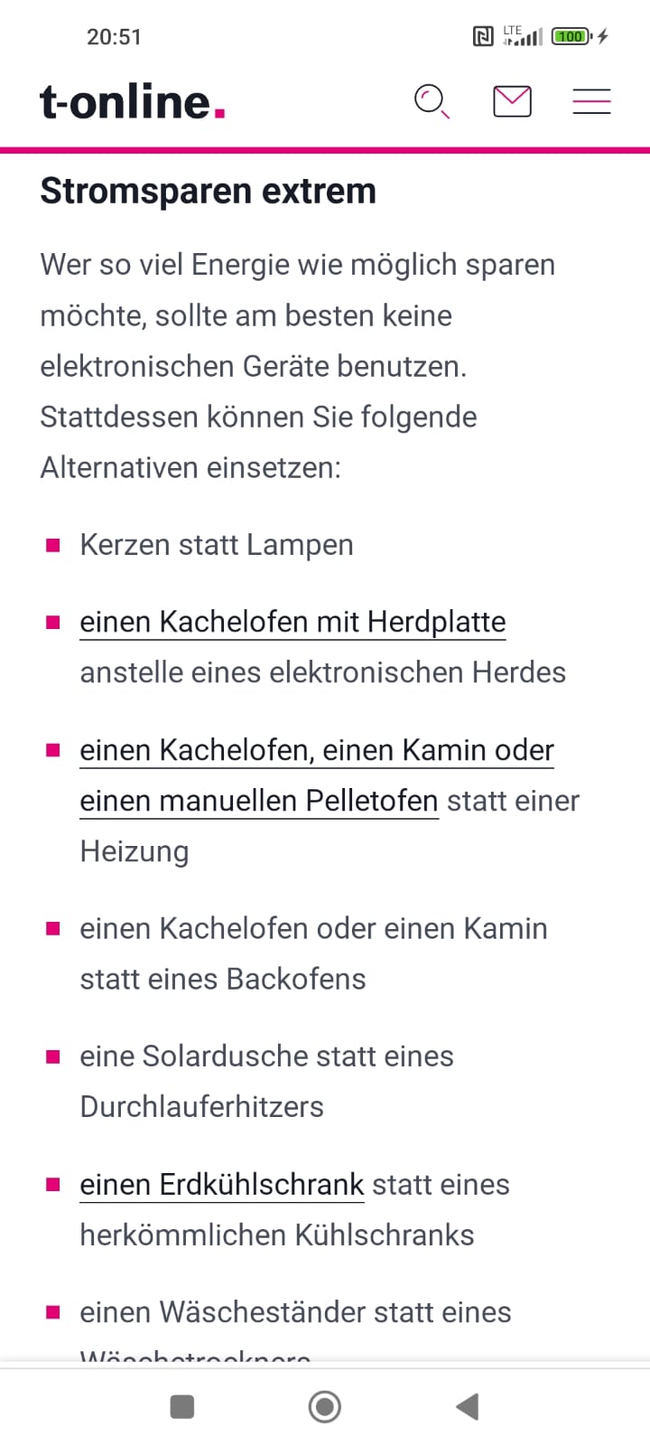

Und dann das noch. Hochqualifiziertes fachpersonal im bereich Medien:
Glaubst du da selber dran?
genau, bis hauptsächlich Feinstaub daraus wird... ab durch den Schornstein... alte Öfen haben ja keinen Filter drin.
