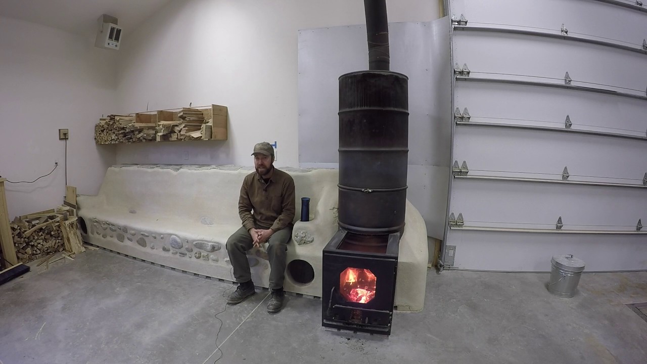

Im großen und ganzen geht es darum, die Wärme die durch den Schornstein "verloren" geht zu nutzen. Also nicht "für die Luftwaffe" zu heizen.

Messe einfach mal die Abgastemperatur deines Abgasrohres, bei mir sinds 160 Grad. Etwas weniger würde noch gehen, mehr ist bei Holz nicht drin wegen Kondensat.
Wenn der Ofen 80% Wirkungsgrad hat dann gehen bei 2500kWh 2000kWh in den Raum. Das bedeutet 20% geht raus. Du kannst also maximal 20% Wirkungsgrad rausholen, also 20% einsparen. 500kWh.
Damit brauchst du nun anstatt 1RM Holz für 2000kWh Heizleistung nur noch 0,8RM Holz.

reiner Blödsinn ist es nicht, aber im ersten Video (das andere habe ich mir nicht mehr angeschaut) werden Äpfel mit Birnen verglichen, um auf diese Zahlen zu kommen. Natürlich hat ein Kaminofen einen miesen Wirkungsgrad, wenn man abends feuchtes Holz hineinlegt und das über Nacht bei offener Abgasklappe herunterbrennen lässt, so dass am Ende noch warme Raumluft durch den Kamin gezogen wird... Das ist bei dem Raketengrundofen kein bisschen anders.
Der Wikipedia-Artikel dazu erklärt das Prinzip ganz gut: Rocket Mass Heater – Wikipedia In Deutschland gibt es für solche Öfen übrigens keine allgemeine Zulassung, wenn überhaupt, dann nur als Einzelstück. Ein großer Nachteil ist für mich, dass der Ofen eine kontinuierliche manuelle Brennstoffzufuhr erfordert, die man eigentlich nur leisten kann, wenn man Tag und Nacht auf der Ofenbank sitzt... Morgens ein paar dicke Scheite reinlegen und Abends in eine warme Wohnung kommen ist nicht.
Der Wirkungsgrad soll tatsächlich bei etwa 90% liegen. Das tut er bei unserem Pelletsofen übrigens auch, jedenfalls wenn man den Strom für das Gebläse nicht rechnet (50-100W je nach Heizleistung). Nur dass der Pelletsofen vollautomatisch Tag und Nacht läuft und über einen Warmwasser-Wärmetauscher auch noch andere Räume heizt. Ich werde unseren Ofen jedenfalls nicht gegen eine Raketentonne tauschen.

Keine wissenschaftlichen Daten also, sondern "gefühlte Wärme und Holzverbrauch".
Ist genauso unwissenschaftlich, wie einen Holzofen zu hause, der vorher mit 4 RM Holz benudelt wurde, gegen eine Split-Klimaanlage tauschen, und dann nur noch 1000kWh Strom verbraucht, weil man jetzt den Raum auf 21°C permanent heizt..... Keine Referenz-Ausgangsleistung also auch kein Vergleich möglich. Einzig Mathe. 1RM haben nunmal 2500kWh Heizwert (so ca. ist da auch relativ wurscht) und man wird niemals bei selbem Wärmebedarf 10% verbrauchen....Auch nicht 50%.
Au weia. Ich habe diese Diskussion nur überflogen, aber da sträubt sich einem wirklich das Hirn. Da findet man Aussagen wie (frei kombiniert): „Letzten Winter hat unser Schwiegervater in Oregon mit seinem normalen Holfofen viermal so viel Holz gebraucht wie wie diesen Winter mit unserem Raketenofen“. Und? Was sagt uns das? Hat der Schwiegervater wielleicht ein größeres Haus? Mag er es wärmer haben im Wohnzimmer? War es letzten Winter in Oregon vielleicht kälter als diesen Winter dort, wo immer „sie“ wohnen?
Objektive Messungen und eine Zertifizierung lehnen sie ab, weil die 30.000$ kosten sollen. Dann eben nicht.
