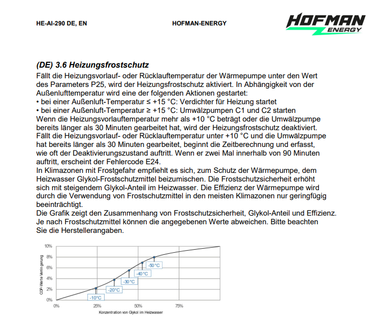

Hast Du eine Anlage gefunden, bei der man Frostschutzmittel einsetzen darf? Habe diverse Hersteller angefragt. Habe keinen gefunden, der ein Frostschutzmittel im Rahmen der Garantie akzeptiert.
Die einzige Möglichkeit des Schutzes bei Stromausfall scheinen die Ventile zu sein, die bei Unterschreitung der Temperatur im Außenkreislauf öffnen.
Würde mich interessieren.
Nein, ich habe in die Richtung noch nicht recherchiert muss ich sagen, aber ich hätte erwartet, dass Glycol theoretisch möglich wäre. Aber sollte ein Frostschutzventil verbaut sein, darf / soll man evtl. kein Frostschutzmittel verwenden um Umweltschäden zu vermeiden?
Bisher sammle ich nur Ideen, da das ganze hoffentlich noch ein paar Jahre in der Zukunft liegt.
Aber das ist auch schonmal gut zu wissen.
Ablassen ist natürlich immer das Sicherste, aber was wenn man mal im Urlaub ist und das Ding ausfällt? Da dachte ich, dass es nicht schaden kann, den Kreislauf weiter laufen zu lassen.
Hast du denn einen getrennen Außenkreislauf bei deiner geplanten Anlage.
Ja, das war der Plan, aber wollte noch recherchieren ob ich nicht durch den dadurch notwendigen Wärmetauscher zu viel Effizienz verliere. Es wäre wirkt halt wartungsfreundlicher von der Idee her. An der WP wäre dann auch nur der Niedertemperaturkreislauf für die FBH und vermutlich 2-3 Heizkörper die ich auf selbigen hängen muss, weil ich keine Alternative habe, aber das müsste für die Räume reichen.
Klar. Bei Frostzschutz sollte man mit Wärmetauscher arbeiten.
Die Hersteller, die ich angefragt habe, haben alle abgewunken. Scheinen alle Angst zu haben dies im Rahmen der Garantie zu gestatten.
Aus dem Bereich der Wasserkühlung kenne ich nur das Problem der Verschlammung was bei feinen Lamellen probleme machen kann. Das ist aber stark abhängig was man verwendet und was evtl. an Rückständen noch in den Komponenten vorhanden war.
Banal hätte ich jetzt gesagt, was im Auto oder der Wakü funktioniert, sollte eigentlich auch da gehen.
Wie gesagt kann nur das sagen, was ich bei Recherche und Nachfrage herausgefunden habe. Habe halt keinen Hersteller gefunden, der den Einsatz von Frostschutzmitteln bei den Monoblocks erlaubt.
Wenn es einen solchen geben sollte, der es explizit (schriftlich) erlaubt, wäre ich dankbar über die Info.
