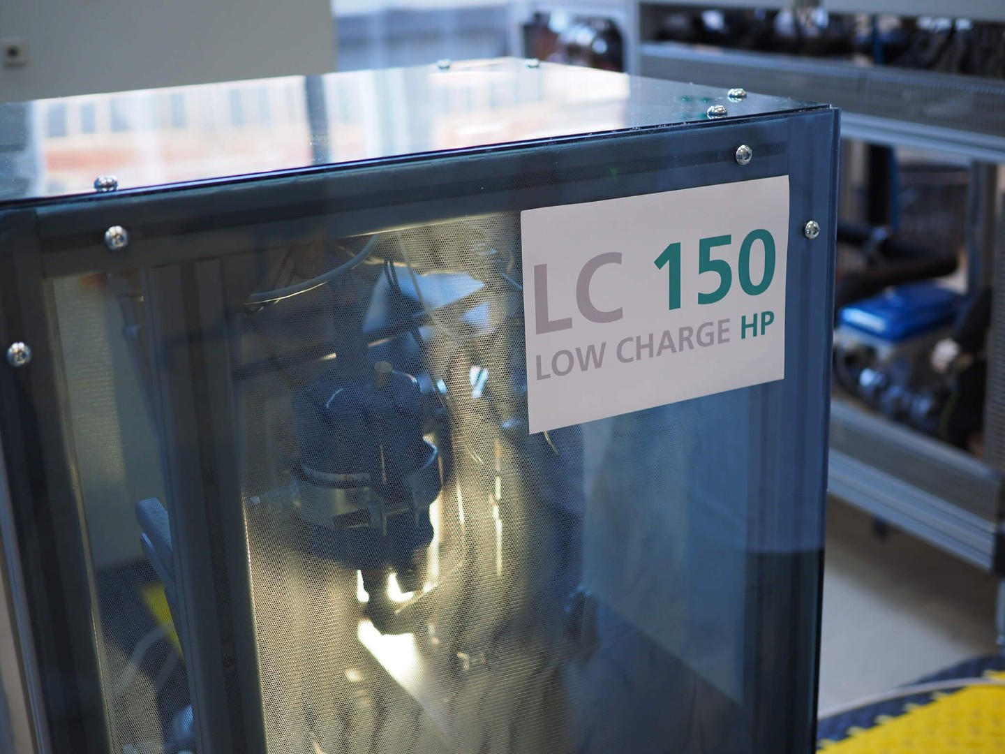

Ganz genau, es kommt auf die Füllmenge an. Es zeichnet sich ab, dass 150 Gramm Propan eine wichtige regulatorische Schwelle sein werden, unterhalb derer alles recht einfach ist. Aus genau dem Grund fließt einiges an Entwicklungsaufwand in R290-Wärmepumpen, die unterhalb dieser Schwelle bleiben. Hier eine recht aktuelle Veröffentlichung des Fraunhofer ISE dazu:

@stsc Ich denke so: https://www.tga-fachplaner.de/meldungen/forschungsprojekt-r290-kaeltekreis-liefert-114-kw-heizleistung-mit-146-g-propan
Das geht vielleicht beim Monoblock, aber nicht bei der Split. Für LWWP wird es eine Lösung geben, aber wie soll man das bei der LLWP machen.
Wenn sich die o.g. Technik auch bei LLWP durchsetzt, wird die Füllmenge so gering sein, dass du die LLWP schon im Schuhschrank installieren musst, damit ein explosionsfähiges Gemisch entstehen kann.
