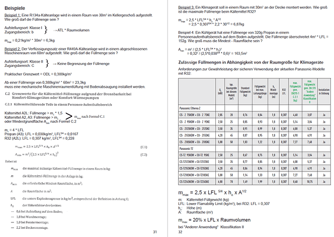

Was sind denn die Vorschriften an das Raumvolumen wenn ich ein Propan Splitgerät verwende? Muss das Gerät noch eine spezielle Absaugung verfügen und welches Raumvolumen pro 100g R290 muss eingehalten werden? Weiß jemand wo man diese Vorschriften findet?
Grenzwerte werden derzeit wohl überarbeitet, die älteren Grenzwerte kannst du hier nachlesen:
Die neuen Grenzwerte sehen deutlich kleineres Raumvolumen bei bestimmter Menge R290 vor.
woher stammt diese Aussage:
"Aktuelle Grenzwerte liegen bei 7,6 g/m³ Raumvolumen."?
das deckt sich nicht mit den Berechnungsvorschriften hier:
https://www.schiessl-kaelte.com/de_AT/download/asset?id=52050
Durch die Kältemittelmenge ^2 ergibt sich kein linearer Zusammenhang mit der Raumgröße, sonst wäre es ja einfach.
Das steht doch dort auch auf Seite 9: Da sind es 8 g/m³ Raumvolumen in der Spalte "praktischer Grenzwert" für R290.
Auf Seite 32 steht 20% * LFL * Raumvolumen, wobei LFL bei R290 bei 0,038 kg/m³ liegt, was dann auch wieder genau diese 7,6 g/m³ ergibt.
Habs aber nur kurz überflogen.
auf Seite 9 ist nicht ersichtlich, worauf sich der Grenzwert bezieht bzw. wozu er dient.
Auf Seite 32 gilt das nur für A2L KM wie R32, nicht für A3 KM wie R290.
Beispiel 4 verwendet auch C2 Formelsatz für R290 in Wohnräumen.
Es müsste somit die Tabelle auf Seite 30 herangezogen werden. Die Kategorien der Zugangsbereiche sind nicht beschrieben, aber hier auch egal, da für alle gleich. Aufstellungsort dürfte Kategorie I oder II sein.
Mal schauen, wo man da liegt. Nehmen wir mal 20m² und 2,5m Raumhöhe, also 50m³. Dann wäre man nach Formel C2 bei:
SQRT(20 m² * (2,5 * 0,038^(5/4) * 1,8)²) = 0,338 kg
338g / 50m³ = 6,8 g/m³
Da ist man zumindest etwa im Bereich, wie oben schon geschrieben. Allerdings liest man in den Handbüchern von R290 Anlagen deutlich höhere Werte. Also mehr Kältemittel pro m².

Das finde ich jetzt die falsche Formulierung. Es ist der Wert laut Formel für ein Wandgerät, was typisch auf 1,8m Höhe angebracht ist. Das ist ja der Standard bei Split-Klima.
Wichtig ist natürlich zu verstehen, dass Truhen da deutlich schlechter abschneiden. Vielleicht ist das auch der Grund, dass es bisher gar keine R290 Truhenanlagen gibt. Da wäre auch interessant, wie das die Industrie in den Griff bekommen will.
Auch wichtig für Leute, die Wandgeräte auf 0,6 m Höhe montieren, da wird das Risiko deutlich höher, was vielen nicht bewusst ist.

Jain, siehe die Werte bei höheren Massen. Da sind es eben nicht mehr die 7..8 g/m^3, sondern viel weniger.
Wichtig ist der nicht lineare Zusammenhang zwischen Kältemittel Masse und erforderlicher Raumgrösse.
Daher kann die Angabe von 7..8 g/m^3 nur für Sonderfälle gelten, bei denen es dann durch Zufall passt.

Stimmt, das muss beachtet werden. Das war nach dieser Formel dann wirklich nur ein Zufallstreffer.
Die Aussage 7,6g/m² wäre damit nicht haltbar.
Hier mal eine Tabelle, wie es nach der Formel C2 aussehen würde bei Anbringung auf 1,8m Höhe eines IGs und beim Volumen mit 2,5m Deckenhöhe gerechnet:
m² R290 in g g/m² g/m³ bei h=2,5m
5 169 33,8 13,5
10 239 23,9 9,5
15 292 19,5 7,8
20 338 16,9 6,8
25 377 15,1 6,0
30 414 13,8 5,5
35 447 12,8 5,1
40 477 11,9 4,8
45 506 11,3 4,5
50 534 10,7 4,3
55 560 10,2 4,1
60 585 9,7 3,9
65 609 9,4 3,7
70 632 9,0 3,6
75 654 8,7 3,5
80 675 8,4 3,4

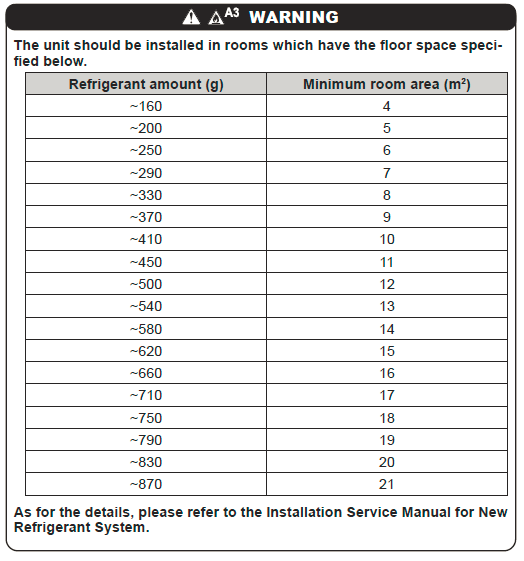

Hab die Angaben im MEL-RZ Installhandbuch gefunden:
Sehr interessant, die haben diesen nichtlinearen Zusammenhang nicht. HIer liegen die Werte durchweg um die 40g/m².
es scheint inzwischen jeder seine eigenen Regeln zu haben.
Aus der oben verlinkten Anleitung, variiert von fast 30 bis ca. 18 g/m^2
die 40g/m^2 wären bei Raumhöhe 2,5m also 16 g/m^3.
Wenn LEL bei 38 g/m^3 liegt, sind das schon ca. 40% LEL. Wenn es vollständige Durchmischung gäbe.

Ja, das wäre interessant, ob die Hersteller weitere Sicherheitsmaßnahmen verbaut haben und ob nur dadurch höhere Kältemittelmenge möglich sind und wie das dann auch genormt ist.
Die MEL-Installanleitung gibt es bereits. Hier der Link:
Service-Manual hab ich leider noch nirgends gefunden.
