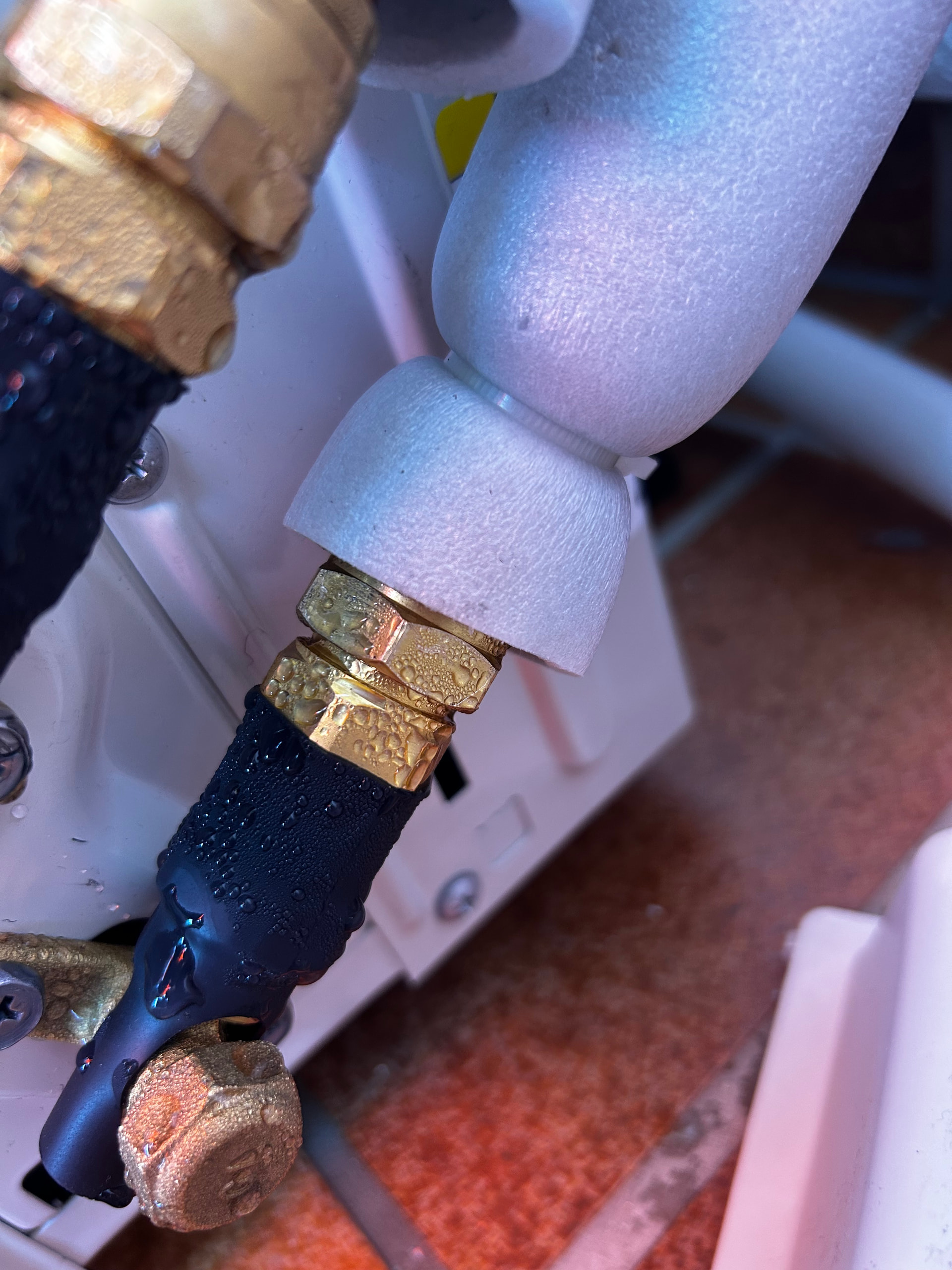

Ich habe gestern 2 Obi Split Anlagen (Be Cool, scheinbar TCL) mit Quick Connect installiert. Soweit ist auch alles gut und die Geräte kühlen.
Ich habe auch an allen Anschlüssen Lecksuchspray aufgetragen und die Anlage auf Dichtheit geprüft.
Allerdings haben beide Anlagen in den Gasleitungen ein deutlich wahrnehmbars Flussgeräusch im Betrieb.
Kann es sein das die Quick Connectoren nicht weit genug zusammen geschraubt sind? Ich konnte in sämtlichen Baumärkten keinen Drehmoment Gabel Schlüssel finden und habe die Anschlüsse nun nach Gefühl zusammen geschraubt bis das Gewinde nicht mehr sichtbar war.
Hat vielleicht jemand eine ähnliche Anlage und kann mir dazu etwas sagen?
Gehören die Anschlüsse soweit zusammen geschraubt bis kein Spalt mehr ist?
VIELEN DANK IM VORAUS!
lG
Die Drehmomente sind dabei sehr hoch, so dass man sich "nach Gefühl" in der Regel verschätzt und zu wenig anzieht. Das ist dann auch der Klassiker, warum Quick-Connect-Anlagen bei vielen nach 2-3 Jahren ihr Kältemittel verloren haben. Die Gummidichtungen wirken zwar auch dann, aber wirklich dicht wird es erst durch die metallischen Dichtflächen.

Lt. Bedienungsanleitung für die dünne Leitung 20Nm und für die dickere 35Nm.
Ich hab nun einige Videos gesehen welche zumindest Augenscheinlich das selbe Quick Connect System verwenden. Dabei war eigentlich nie ein Spalt zwischen den Anschlüssen. Die Anleitung ist hier leider relativ schlecht.
Allerdings knarzen bzw. quitschten sämtliche Gewinde jetzt schon obwohl absolut korrekt und gerade angesetzt. Kann das normal sein und ich solls einfach auf Anschlag zusammen schrauben?
soweit ich weiß, dichten die Gummis bei QC nur im unverschraubten Lieferzustand. Sobald man die Verbinder ein Stück zusammenschraubt, öffnet diese Dichtung und gleichzeitig schliesst bzw. dichtet dann die metallische Verbindung.

Nein, nicht auf Anschlag. Es geht einzig um das passende Drehmoment.

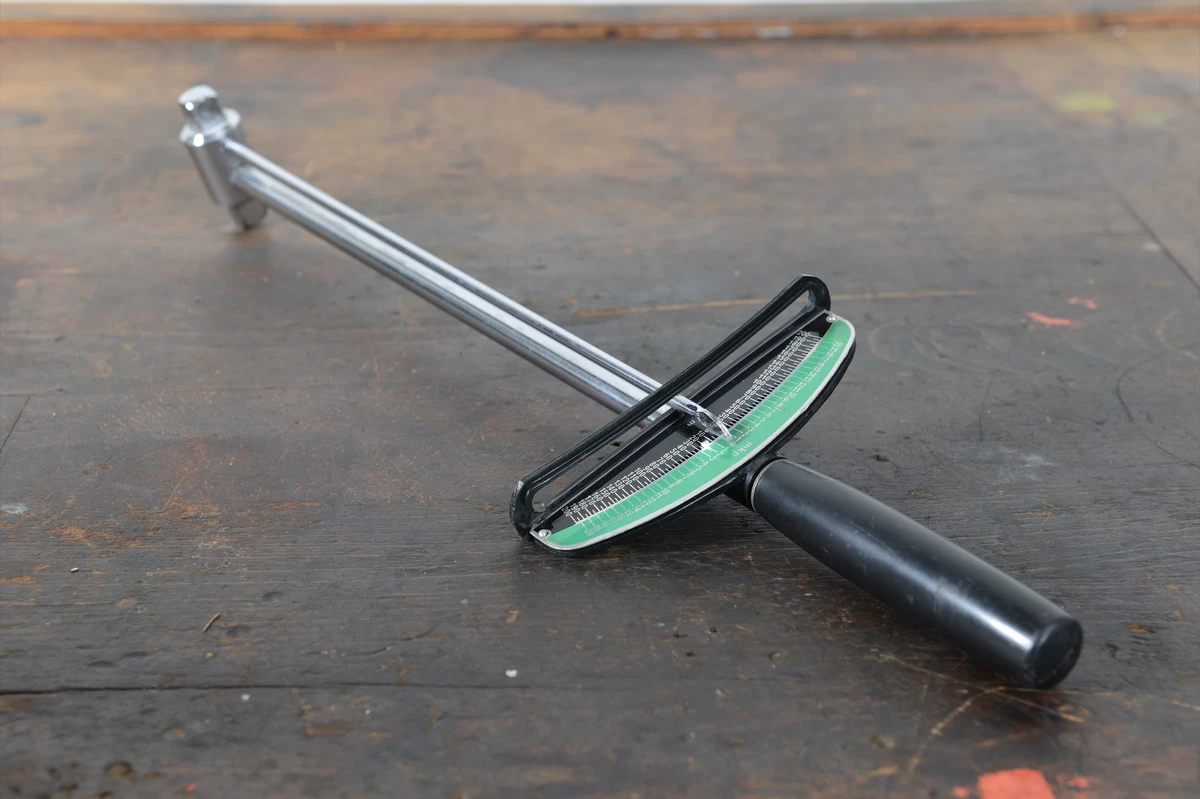

Könntest dir provisorisch selbst einen Drehmomentschlüssel basteln, z.B. Holzstab oder Metallstange, die sich bei 30Nm etwas durchbiegt, was man messen könnte.
Also dieses Prinzip:
Kalibrierst du dann mit Gewichten.
