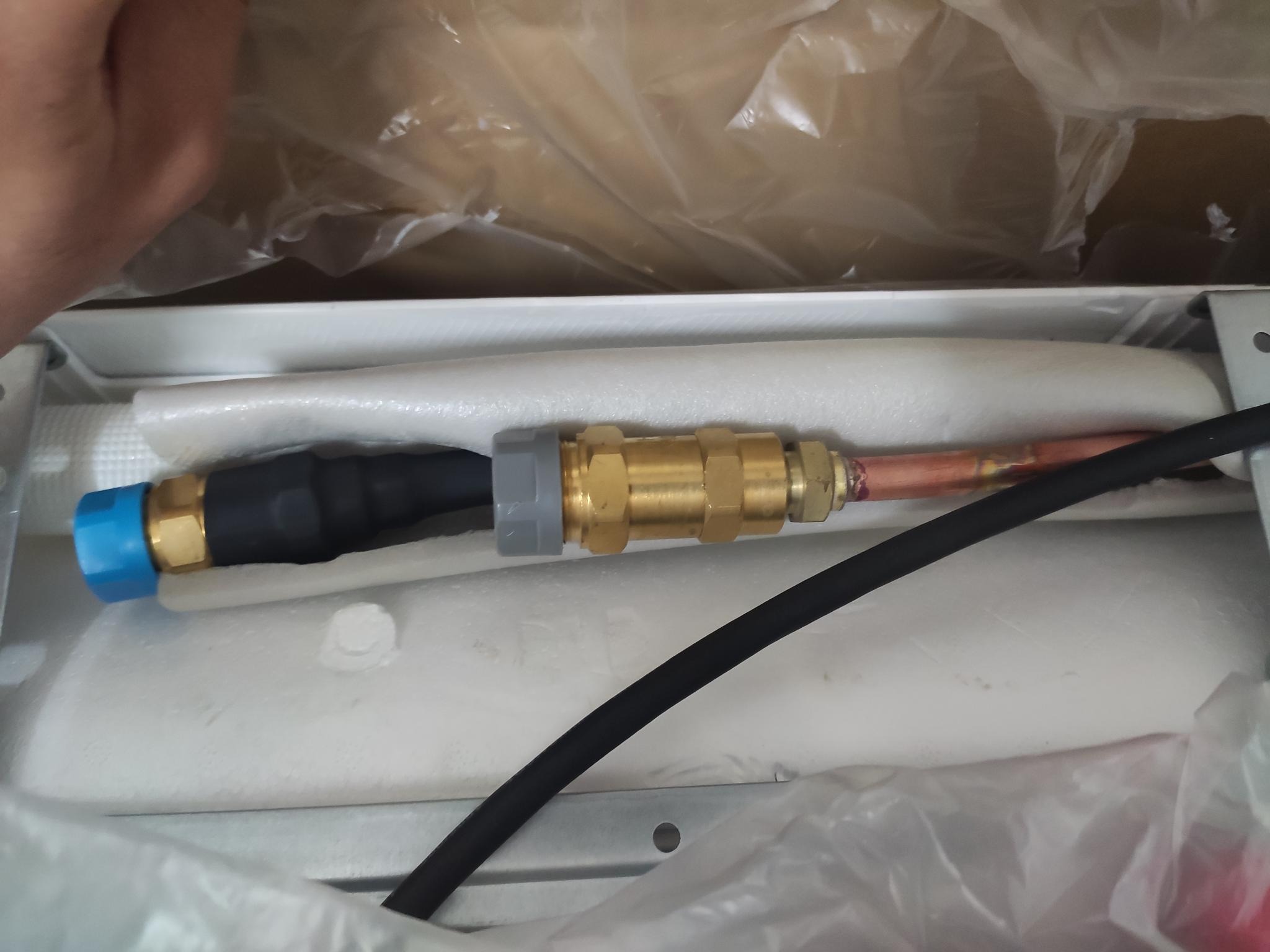

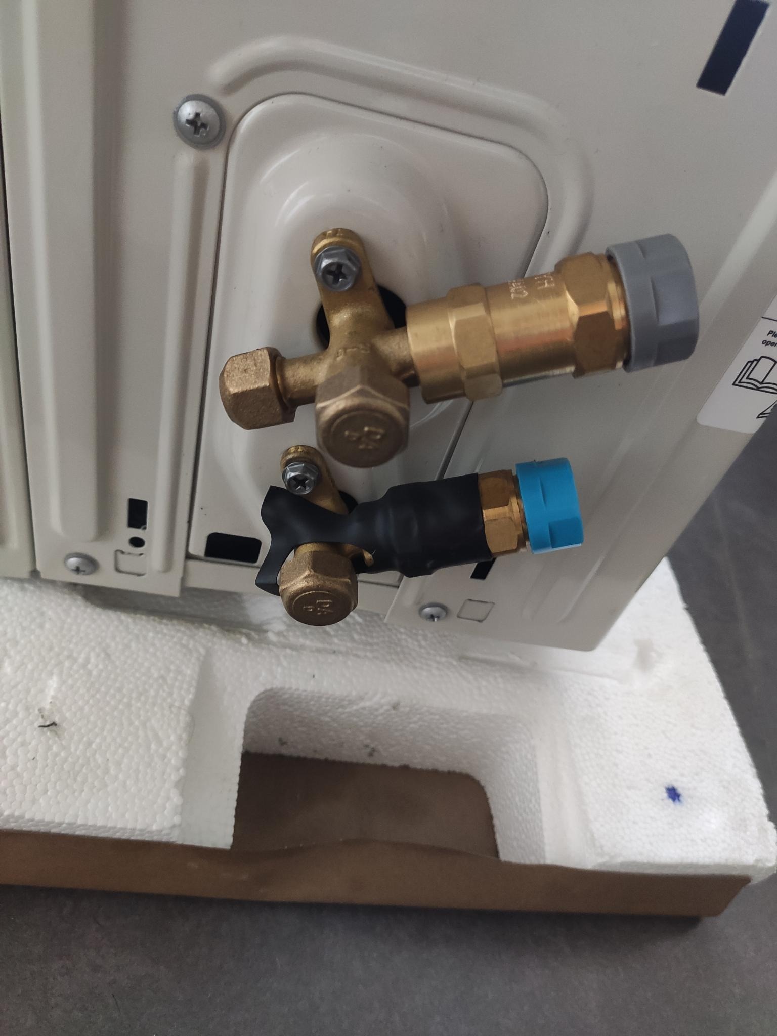

Ahoy zusammen, entschuldigt, dass ich diesen alten Beitrag noch einmal ausgegraben habe!
Da die Betriebe in meiner Region nicht bereit waren, ein selbst gekauftes Gerät zu installieren, habe ich meine Quick Connect-Anlage vor kurzem selbst installiert.
Die Anschlüsse des Innengerätes waren wie in deinem Beispiel nicht mit den Adaptern versehen (Innengerät war dafür mit Stickstoff befüllt).
Auf Nachfrage beim Verkäufer bekam ich eine ähnliche Antwort, „die Stickstofffüllung in Verbindung mit den vakuumierten Leitungen würde ausreichen um zu gewährleisten das keine Feuchtigkeit im System ist, das Gerät könnte ohne Vakuumpumpe angeschlossen werden“.
Und ich, der Idiot, habe das auch gemacht, die Anlage ist in Betrieb und scheint normal zu funktionieren, aber meine Erfahrungen mit Klimaanlagen halten sich in Grenzen. Zumindest höre ich ein leichtes Fließgeräusch in der Kältemittelleitung.
Was würdet ihr tun, ist hier überhaupt etwas zu tun?
