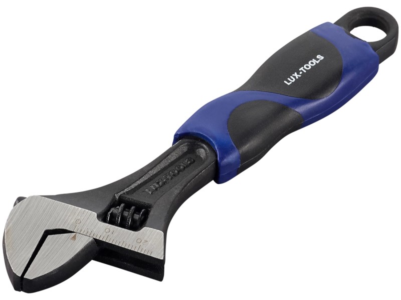

Verwendet wurden 2 Rollgabelschlüssel wie im Bild
Bitte mal die Maße schreiben, also Länge des Griffs bis Mittelpunkt der Drehachse von der Mutter, die du anziehst. Einmal bis Ende Schlüssel und einmal bis Mitte Griffbereich.
Mache ich sobald ich Zuhause bin.
Habe auf Amazon noch das gefunden:
Damit sollte es dann aufjedenfall passen oder?

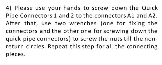

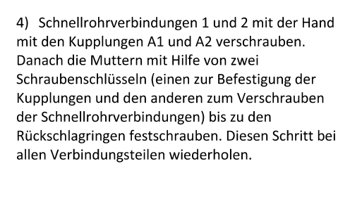

Ich hab nun nochmal die Anleitung für die Quick Connect Verbinder gelesen… Die Übersetzung ist da wohl etwas dürftig.
Was sind Rückschlagringe?
Vorallem steht in der Quick Connect Anleitung nichts von einem Drehmoment. In der normalen Anleitung (wo die Drehmomenttabelle ist) ist auch nur von normalen Gasleitungen die Rede, und nicht von Quick Connect Verbinder
In obigen Video werden die Anschlüsse auch bis auf Anschlag geschraubt
