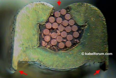

Was gerne bei der ganzen Diskussion um Crimpen untergeht ist dass es einen gravierenden Unterschied zwischen Quetschen und Crimpen gibt.
Die üblichen Quetsch-Verbinder oder Terminals, am besten noch die mit dem bunten Plastik drum, taugen hinsichtlich der Zuverlässigkeit und Strombelastbarkeit keinen Schuss Pulver.
Hier wird die Litze bestenfalls etwas eingeklemmt.
Kommt Zug auf das Kabel rutscht es raus oder Feuchtigkeit die durch Kapillarwirkung einzieht führt zu Korrosion zwischen den Filamenten und kontinuierlichen Ansteigen des Übergangswiderstands zwischen Kabel und Kabelschuh.

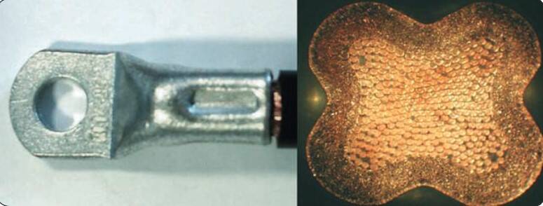

Das sieht schon eher nach Crimp aus - ist aber immer noch nicht gut:
Bei einer richtigen (guten) Crimpverbindung werden die einzelnen Filamente der Litze so starkt durch Druck verformt dass sie sich zueinander anpassen so das zwischen den Filamenten keinerlei Hohlraum/Luft verbleibt.Typischeweise werden dabei die Laschen des Kabelschuh um 180° gewendet und in das Kabel mit eingecrimpt.

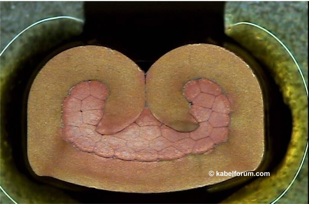

So sieht eine automotivetaugliche Crimpung aus. Bei der bringt Löten übehaupt nichts da das Lötzinn nicht in die Filamentoberfläche einlegieren kann. Wo kein Hohlraum mehr ist bringen auch die Kapillarkräfte des Lots nichts.
Gleichzeitig ist die mechanische Verankerung so stark dass auch hier Löten nix bringt, besser als optimal kann es eben nicht werden.
Solche Crimpungen bringt man aber nicht mit „preisgünstigen“ Handzangen zustande. Dazu benötigt es Werkzeuge mit hoher Hebelübersetzung auch für kleine Kabelqurschnitte. Da ist man schnell mal bei 100-200EUR.

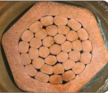

Entweder ist der Sechskant zu groß – dann verpresst er nicht richtig.
Ist der Sechskant zu klein gibt es Quetsch-Ohren wenn das Material des Rohrkabelschuh beim pressen auf Block soweit zusammen gestaucht wird dass es zwischen die Pressbacken ausweicht. Dabei kann es schon mal vorkommen dass das Kabel überquetscht und beschädigt wird.Mit ein paar Probe-Pressungen und etwas Gefühl kann man sich aber an die notwendige Presskraft heran tasten.
Trotzdem wird die Pressung mit einem Schechskantprofil nicht viel besser als so werden:
Das erfüllt aber schon mal die Forderungen der DIN 48083 für Hexagonale Kabelverpressungen.

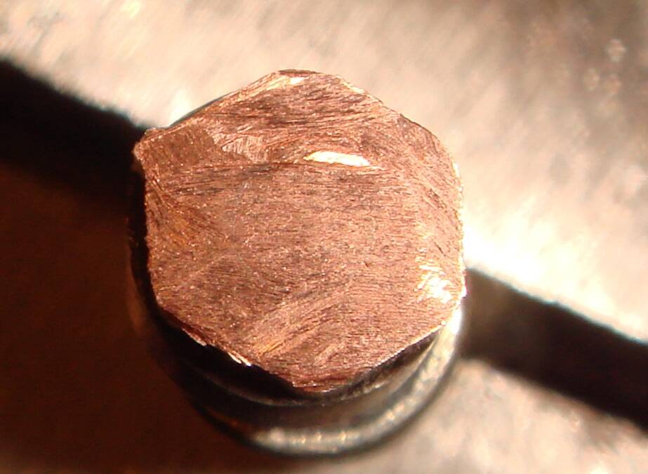

...so aus Neugier habe ich jetzt mal den Prüfling mit der Klauke SechskantCrimpung per Minitrennscheibe aufgeschnitten und so gut wie möglich
gereinigt.
Nun ja - sieht nach ner sehr brauchbaren Kaltverschweissung aus.
Die Übergangswiderstände waren aber trotzdem eindeutig höher als bei der Lötung.
Für ne volle Qualifikation der Crimpung bräuchte man IMHO neben Widerstandsmessungen und Schnittbildern auch
chemische Untersuchungen, Ausziehkraftmessungen und Vibrationstests.

Du müsstest die Fläche noch planschleifen um es begutachten zu können.
Anständig plan schleifen wäre sicher hilfreich. Aber IMHO noch wichtiger wäre eine anständige Reinigung, um den Metallstaub rauszubekommen.
Hab schon mit der Zahnbürste gereinigt.......begrenzte DIYer Möglichkeiten...
Flexen oder planschleifen kannst du bei Kupfer vergessen, das schmiert alle Lücken zu, besonders bei hochflexiblen Litzen
Am besten geht Wasserstrahl-scheiden und dann polieren… das Equipment hat aber nicht jeder zu Hause ![]()
Alternativ geht fräsen mit sehr hoher Schnittgeschwindigkeit und dann polieren

Yup, genau das scheint das Problem zu sein.
Und die Verschmierungen lassen sich dann auch nicht so ganz einfach wie Staub abwaschen.
