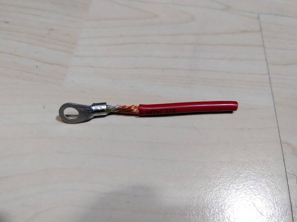

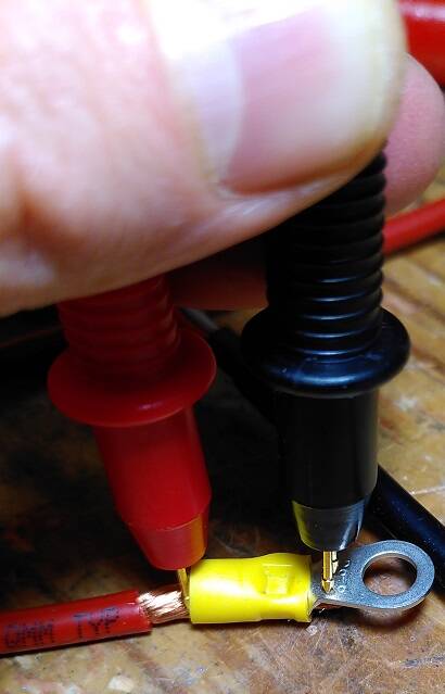

Trotzdem, lieber mal eigene Versuche und Messungen gemacht. Und ich staune.
Die Versuche habe ich 6mm^2 Litze in einer 6er Ringöse gemacht.

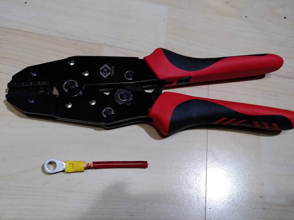

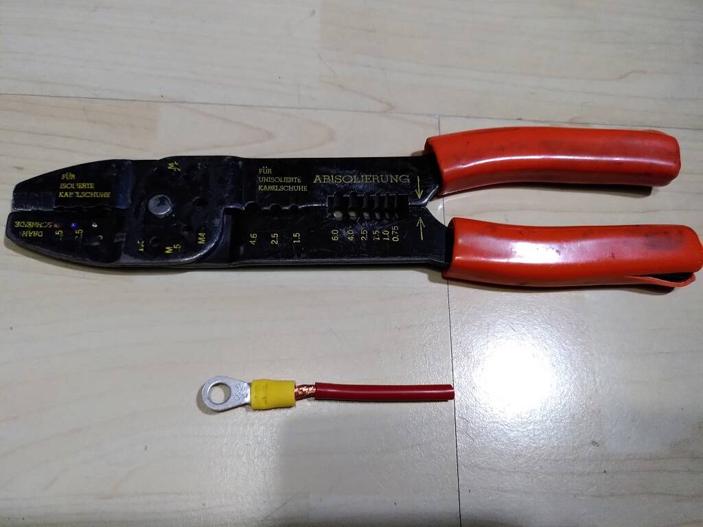

  1. Quetschung mit einer Bastler-Quetschzange ==> Übergangswiderstand: 0.6mOhm
  2. Quetschung mit semiprofessioneller Quetschzange ==> Übergangswiderstand: 0.19mOhm
  3. Lötung mit Sn60Pb39Cu1 ==> Übergangswiderstand: 0.05mOhm
...also sowas ... vor ner Stunde hätte ich noch nen Kasten Bier auf die Quetschungen gewettet...

Irgendwie bin ich bei diesen plastikummantelten Quetschverbindern immer etwas skeptisch. Da hatte ich einfach schon häufig völlig Fehlpressungen, wo ich das Kabel hinten wieder rausziehen konnte. Ösen, wo man direkt Blech presst mit einer guten Klauke-Zange, hat da deutlich sicherer funktioniert.
Also mechanisch ist auch die Klemmung mit der Bastlerzange unauffällig. Jedenfalls bewegt sich nichts wenn ich mit allem was mein 85kg-Astralkörper so hergibt versuche das Kupfer herauszuziehen. Auch rucken hilft nicht - da bewegt sich dann zwar etwas, aber nicht das Kupfer im Klemmschuh, sondern die gesamte schwerbeladene Werkbank....

Nun habe ich die Dilletanten-Crimpungen noch zusätzlich gelötet.
Erstaunlicherweise steckt das Plastik die Hitze ohne erkennbare Verschmorungen weg.
Nachträgliche Lötung wohlgemerkt, andernfalls gibt es ja keine Benetzung der Öse und
zudem würde bei vorheriger Verzinnung das Kaltflusskontaktprobelm zuschlagen.
  1. Quetschung mit einer Bastler-Quetschzange, nachträglich mit Sn60Pb39Cu1 gelötet ==>Übergangswiderstand: 0.05mOhm
  2. Quetschung mit semiprofessioneller Quetschzange, nachträglich mit Sn60Pb39Cu1 gelötet ==> Übergangswiderstand: 0.04mOhm
Daaas sieht doch schon mal sehr vielversprechend aus.
Die Kombination von Quetschung und Lötung bringt zwar gegenüber ausschließlicher Lötung keine nennenswerte Verbesserung
der Übergangswiderstände. Der Vorteil liegt aber darin, dass im Überhitzungsfall die Litze nicht aus dem Öse herausrutscht und unerwünschte
Verbindungen / Kurzschlüsse an anderer Stelle verursacht.
