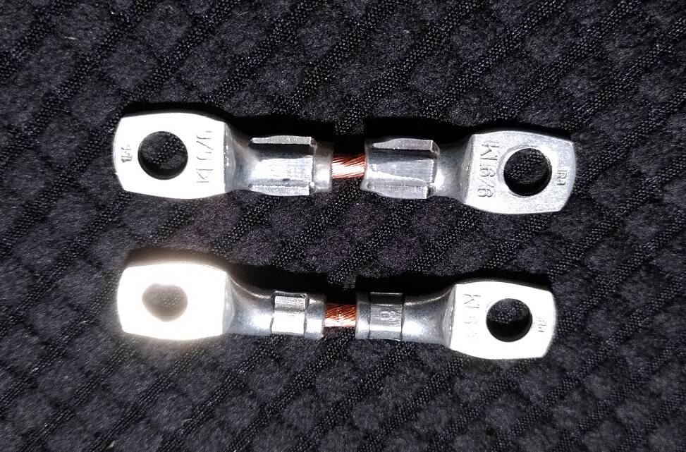

Ich meinte den Kabelschuh, der nicht nur 6eckig gedrückt wird, sondern dabei auch gestaucht. Das macht ihn dann noch kleiner als die reine Umrechnung von rund auf 6eckig. Die Kräfte sind bei Zangen mit z.B. 30cm langen Griffen schon enorm.
...eine liebevolle Kaltverschweißung ist durchaus Ziel und Zweck der Übung.

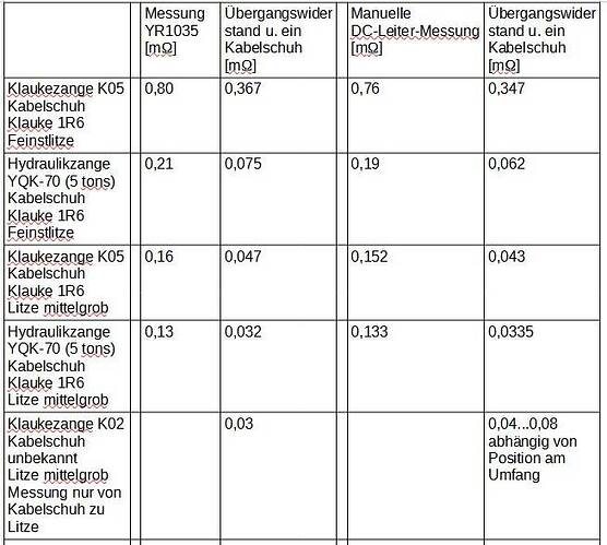

Und nun die Ergebnisse für Crimpungen mit Klauke K05 und mit der LowCostHydraulikzange YQK-70 (5 tons).
Die Crimpung der K05 formt ein schönes gleichseitiges Sechseck.
Die Hydraulikzange scheint systematisch kleinere Klemmformen zu verwenden.
Dadurch entsteht kein gleichseitiges Sechseck, sondern es kommen seitliche Quetschflügel hinzu.
Ob das normgerecht ist, sei mal dahingestellt, die Niederohmigkeit ist aber sehr gut.
Generell zeigen sich auch diesmal wieder die Crimpungen mit Feinstlitze im Nachteil,
wobei mit der Hydraulikzange sogar bei Feinstlitze akzeptable Werte erreicht werden.
So niederohmig wie mit Lötung ist aber keine der Crimpungen.
Trotzdem sind alle Crimpungen mit anständigen Zangen auf mittelgrober Litze so niederohmig,
dass keine Probleme zu erwarten sind und man vermeidet die Brüchigkeit von Lötungen.
Edit: Tabelle upgedatet, weil Kabelschuhtype bei Klemmung mit Klauke K02 unbekannt
