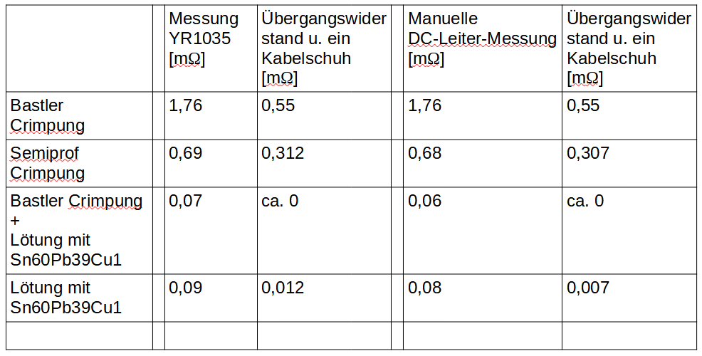

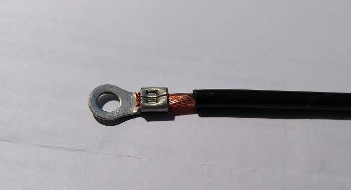

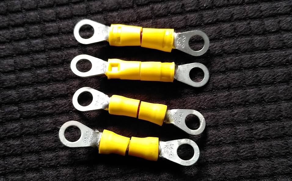

Weil die Messung auf der Litze etwas fummelig ist, habe ich noch einen verbesserten Messaufbau ausprobiert.
Als Prüfling dienen nun kurze Kabelsstücke mit zwei Kabelschuhen.
Der Abstand zwichen den Crimpbereichen beträgt 22mm.
Der Vorteil einer Anordnung mit zwei Kabelschuhen hat zwei Vorteile:
a) Die Kontaktierung der Prüfspitzen an den Kabelschuhen liefert weniger Messwertschwankungen als wenn die Prüfspitzen auf die Kupferlitze aufgesetzt werden.
b) Der Messwert erfasst zwei Übergänge in Serie, das Messgerät arbeitet mit Messwerten, die nicht ganz so nah an der Messgrenze liegen.
Die neuen Ergebnisse sind recht artverwandt zu den früheren.
Ausserdem greife ich den Hinweis von "und mehr" auf, dass der Kupferwiderstand der Kupferleitung nicht komplett vernachlässigbar ist.
Bei 6qmm und 22mm Länge ergeben sich also theoretisch mindestens 0.066mΩ Widerstand, die als reiner Leitungswiderstand sogar ohne Übergangswiderstände zu erwarten sind. Die gelöteten Prüflinge erreichen ziemlich treffend diese theoretische Grenze. D.h. die eigentlichen Übergangswiderstände erscheinen im Rahmen der Messgenauigkeit vernachlässigbar. Der Übergangswiderstand an einem Kabelschuh (einschließlich der kurzen Strecke im Kabelschuh) ergibt sich zu: R_Übergang = (R_Messwert - 0.066mΩ) / 2.
Und dann habe ich die Messungen zusätzlich zum YR1035 auch noch mit einer klassischen manuellen 4-Leiter-Messung durchgeführt.
Mit Hilfe eines Labornetzgerätes wurden die Prüflinge mit 1A DC bestromt. Messung des Spannungsabfalls mit Keithley 2015 THD Multimeter.
Die Ergebnisse sind nahezu identisch wie die vom YR1035.
Regelrecht gespenstisch gut ist, dass man im Messwertunterschied den NullungsOffset des YR1035 treffend wiederfindet!!

Die gecrimpten Prüflinge von Win sind eingetroffen.
Und wieder gibt es was zu lernen. Zum ersten Mal kommt das YR1035 eindeutig an seine Grenzen.
Gleichzeitig stimmten die Messergebnisse nicht mehr mit der Vierleitermessung überein.
Deshalb habe ich die Bestromung bei der Vierleitermessung auf 10A aufgegpeppt, was aber nur geringe
Unterschiede zur Messung mit 1A zeigte.
...und es scheint als liessen sich Litzen mit etwas kräftigeren Einzeladern besser/niederohmiger crimpen als
besonders feinadrige Litzen.
Details:
Crimpung von Win mit Klauke K02 auf mittelgrober Litze:
Messung mit YR1035 ==> 0.03mOhm
Messung mit manueller 4-Leiter-Methode bei 10A Bestromung ==> 0.04mOhm... 0.08mOhm
Die Messung des YR1035 kann man kaum noch als Messwert gelten lassen, weil schon der
Nullungsfehler meines YR1035 bei 0.01-0.02mOhm liegt.
Die Werte bei der 4-Leitermessung sind abhängig von der Position entlang des Umfanges.
Weil ich genau das auch bei 1A Bestromung beobachtet hatte, hatte ich zunächst an der Messung
mit 1A gezweifelt und die Bestromung auf 10A DC erhöht.
Fazit: Im Nahbereich der Crimpung sind nicht alle Einzeladern gleichgut angebunden.
Insgesamt ist die Crimpung aber erfreulich niederohmig.

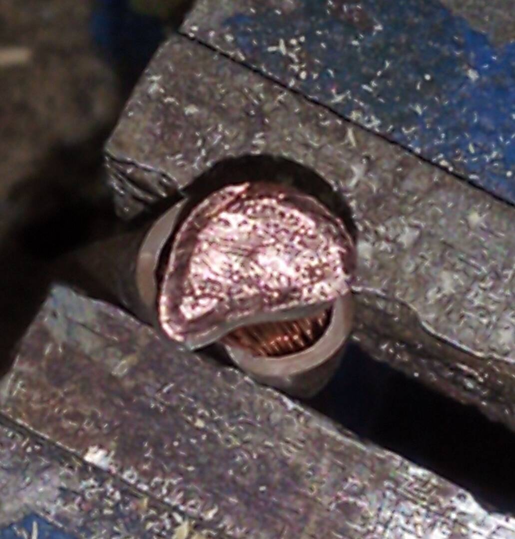

ließe sich das nicht folgendermaßen erklären:
Beim Crimpen ändert sich die Form des Anschlusses, nicht aber der Umfang. Bspw hat ein Quadrat mit 4cm Außenumfang einen Flächeninhalt von 1cm², ein Rechteck 0,5cmx1,5cm (ebenfalls 4cm Aussenumfang) nur 0,75cm². D.h. beim Crimpen wird die Form verändert und so die vorhandene Fläche verkleinert -> die Litze wird gequetscht. Daher bin ich persönlich auch von so einem Kabelhammer überzeugt.
(Bild: Test mit 2 10mm²-Kabeln in einem 25mm² Kabelschuh, aufgesägt)
Damit ist die Form der Fläche nicht auf die Form/Größe des Einsatzes limitiert. Der Schuh (die Wandstärke) muß immer zur Zange passen, sonst vergibt man "Flächenverkleinerung".
Feine Litzen haben dann vielleicht noch die leichtere Möglichkeit, sich in eine winzige Lücke zu drücken. Gröbere Litze sind nicht ganz so flexibel und die einzelnen Äderchen blockieren sich gegenseitig. Löten hat dann noch den Vorteil, daß das Lötzinn die kleinsten Ritzen noch ausfüllt (heiß machen vielleicht mit einem Gasbrenner?) und die somit als Leiter zur Verfügung stehen.
