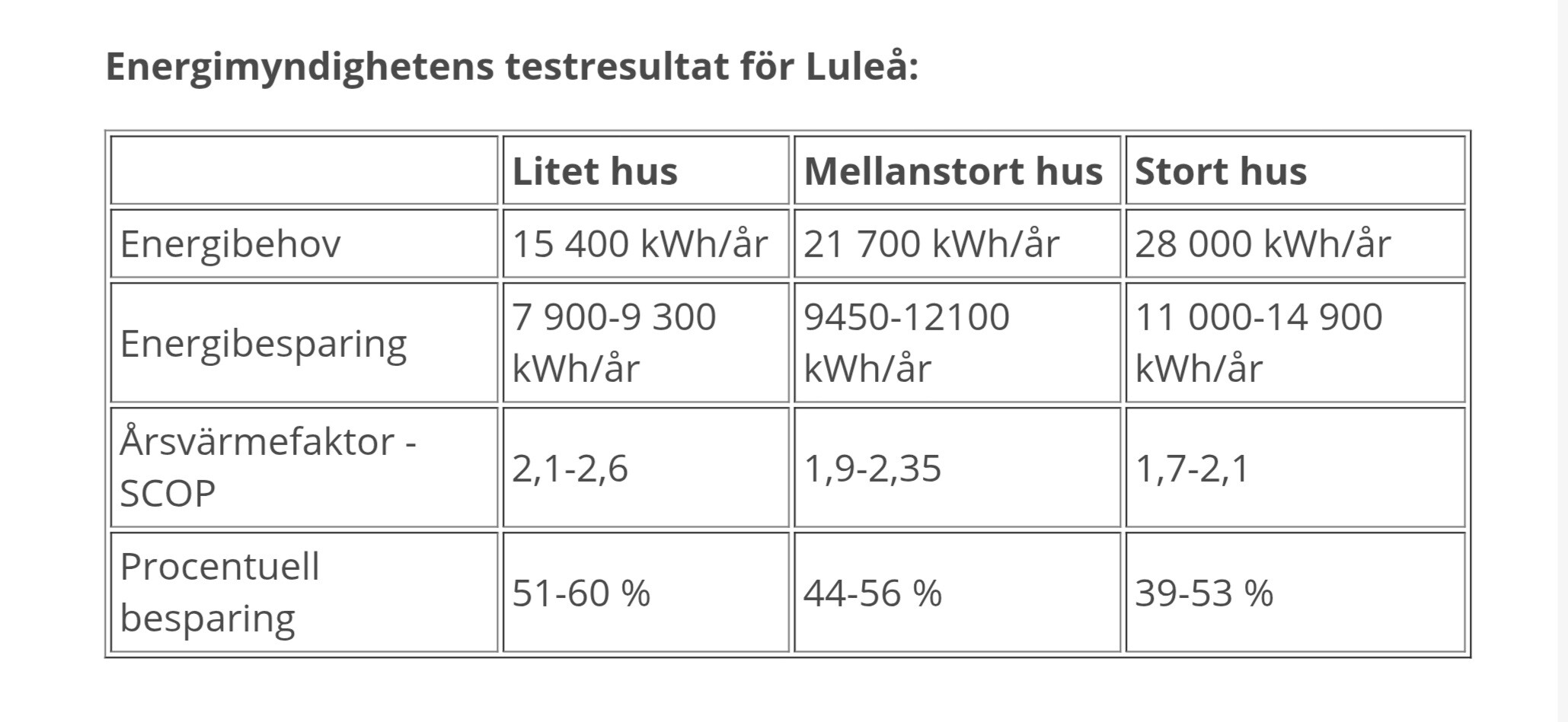

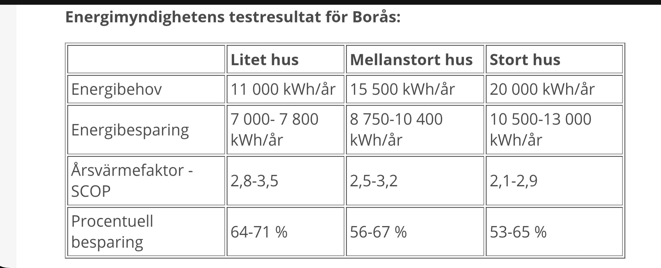

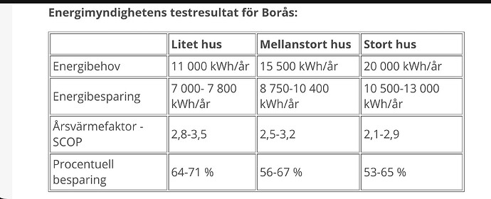

Das ist in Schweden Konsens. Die Energiebehörde hat vor einigen Jahren eine Studie durchgeführt. Also wirklich die Anlagen in mehreren Objekten eingebaut und sich die Verbrauchsdaten vorher und nachher angeschaut. Es ist also eine Klimasplit in einem Haus, welches vorher mit Direktstrom beheizt wurde. Das ist das normale Einfamilienhaus Baujahr mitte der 70er.
Für vier Klima-Zonen in Schweden.
Und für 3 Grössenklassen von Häusern (klein, mittel und gross).
Zone 1:
Zone 3: (da sind wir)
