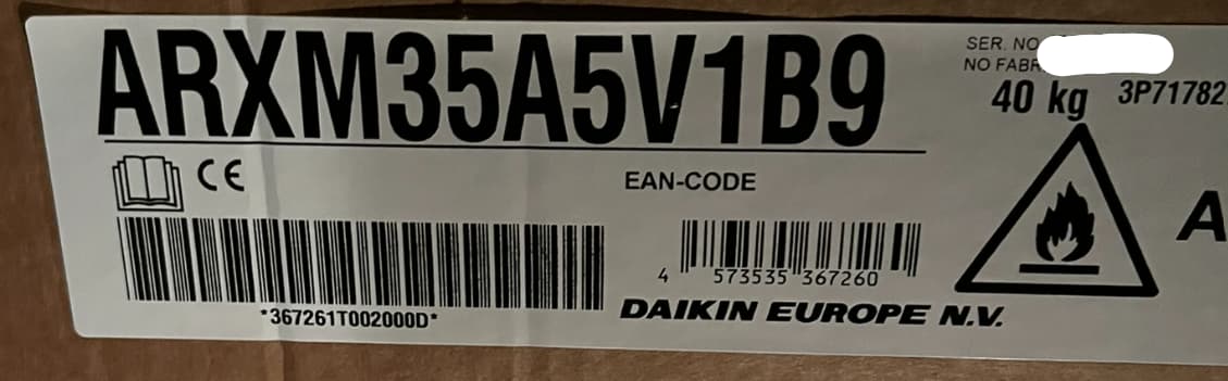

Danke. Ich hatte die 32 kg von Dagimarket geschrieben - die sind aber offensichtlich falsch. Auf der Verpackung steht 40kg:

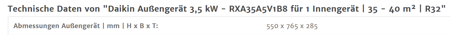

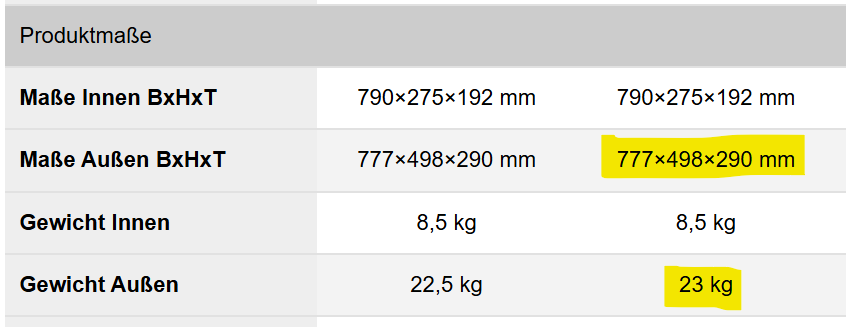

Also das TCL Aussengerät das ich hier hatte - ebenfalls 3,5kW - wirkte fast wie Spielzeug dagegen. Trotz sehr ähnlicher Aussenabmessungen.
TCL:
Daikin Perfera:
Also die AG sind sehr ähnlich groß, nur wiegt das der billigen sehr viel weniger.
Aber eben im Vergleich günstige Anlage zu Mittelklassen - weniger China Hersteller zu Daikin
