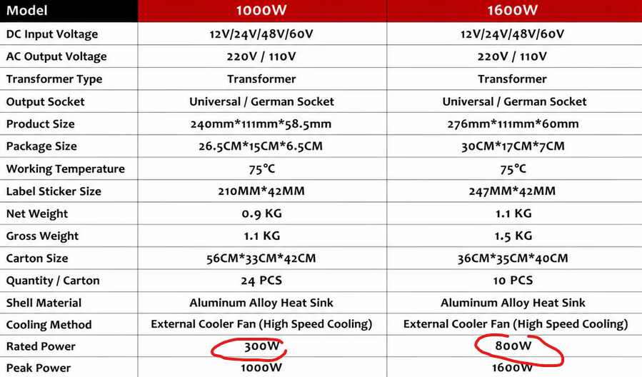

Nach etwas Suchen habe ich das hier gefunden: https://de.aliexpress.com/item/1005012349518999.html Zwar kein modfied Sinewave aber was solls.
EDIT: Da bin ich schon wieder auf ChinaWatt herein gefallen. Das 1600W wäre das richtige

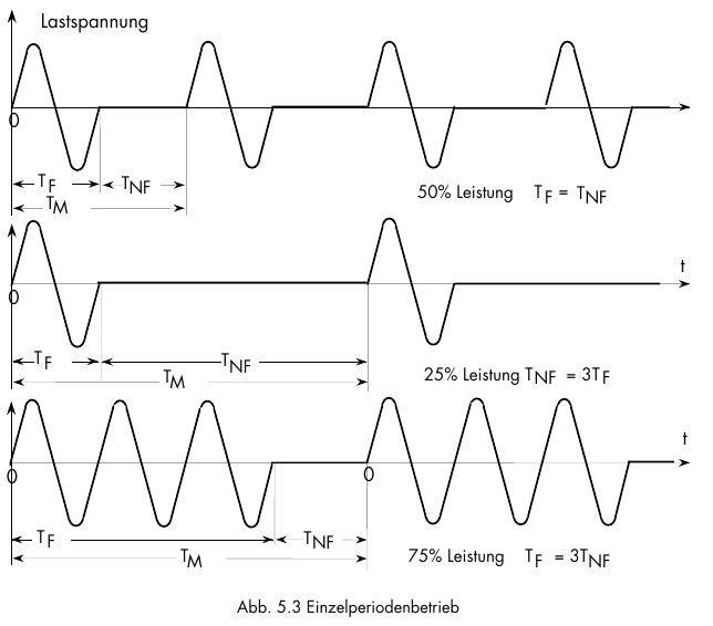

Wie meinst Du mit schädlich? Der Steller arbeite mit Impulsgruppenbetrieb von 30 Perioden oder 1 Periode.
Mit einer Periode wären dann Durchschnittsleistung von 2 - 100 % möglich. Damit sollte dann sogar eine 0-Punkt Regelung machbar sein. Allerdings weiss ich nicht wie hochsensibel die EMS das mitbekommen. Denn in wenn der MP2 glleichmäßig 800 W liefert und dein Heizstab 1600 W hat aber der Regler jede 2. Periode auslässt, dann hast Du am Zähler in der ersten Periode 1600 W - 800 W = 800 Verbrauch und in der 2. Periode 0 W - 800 W = -800 W, also Einspeisung. Es gab da mal einen Bericht in der c’t, wenn ich mich recht entsinne, da hatten einfache Steckernetzteile zu hohen Messverbräuchen geführt da die interne Elektronik ein Teil des “Verbrauchs” wieder eingespeist haben. Das haben die empfindlichen EMS registriert und gezählt.

Das komplette Perioden abgearbeitet werden ist das eher wie ein schnelles an und abschalten im 0-Durchgang.
Einzelperiodenbetrieb (Impulsgruppenbetrieb mit 1 Zyklus)
Impulsgruppenbetrieb, bei dem die EIN- bzw. AUS-Zeit aus nur einer Periode besteht, wird
Einzelperiodenbetrieb genannt.
Bei 50% Leistung beträgt die Taktperiode 40ms
- 1 Periode EIN (20ms bei 50Hz)
- 1 Periode AUS (20ms bei 50Hz)
Haben Sie eine Leistung unter 50%,
- bleibt die EIN-Zeit fest (1 Periode),
- wird die AUS-Zeit größer,
- verlängert sich die Taktperiode.
Für eine Leistung über 50%
- bleibt die AUS-Zeit fest (1 Periode)
- und EIN-Zeit und Taktperiode werden länger.

Das mit dem Feinregeln wäre schon eine feine Sache :blush: Allerdings ist der Boiler selbst bei 343W nach 2,5h bei ~70°C. Der Lustgewinn ist überschaubar und wenn ich wirklich schnell heißes Wasser brauche nehme ich den Wasserkocher. Oder ich stecke den Boiler kurz in die normale 230V Dose
Die 343W sollte der 800 ChinaWatt Inverter mit guter Effizienz hin bekommen. Hoffentlich ohne das der “intelligente” Lüfter anspringt.
