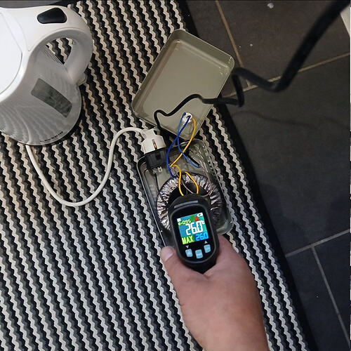

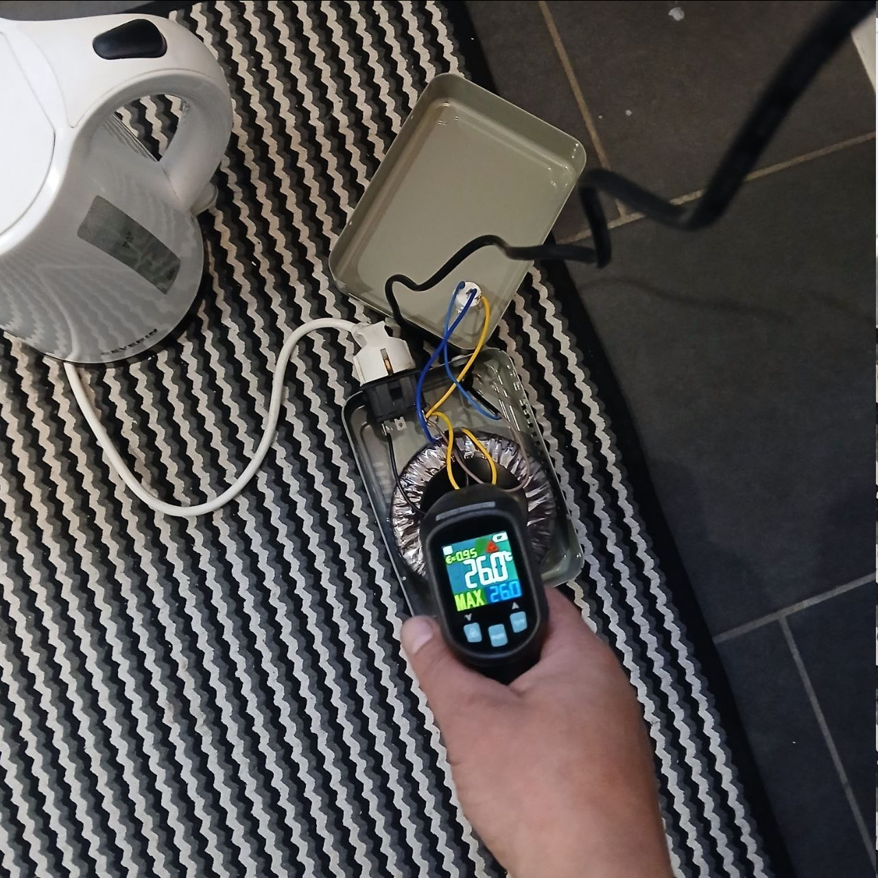

Mangels Feedback werde ich das Projekt nicht weiter fortsetzen. Um die Leistung zu reduzieren plane ich nun einen 110V / 1000W Spartrafo (ca. 30€) einzusetzen und den I/O-Expander 150 wieder zu verkaufen. Ist sowohl billiger als auch materialschonender / zuverlässiger. Das ganze wurde bereits hier beschrieben: https://akkudoktor.net/t/balkonsolarwasserboiler-1400w-heizstab-auf-360w-gedrosselt-30l-4-std-heizzeit-220v-zu-110v-trafo-bkw-boiler/29138. Wie bereits im Thread erwähnt: Schutzleiter nicht vergessen! Dieser ist offenbar häufig nicht am Gehäuse angeklemmt und nicht zum Verbaucher durchgeschliffen.
Das Schalten der Überschusslast erfolgt nun über das programmierbare AUX-Relais des Multiplus 2 und zwar SOC gesteuert über zwei Regeln im VEConfigure 3: Ist die AC-Last kleiner 500W und der SOC über 95% wird der Boiler eingeschaltet. Fällt der SOC unter 85% wird abgeschaltet. Das Relais schaltet ein weiteres 230V/25A Hutschienen-Relais dass wiederum den Spartrafo schaltet. Das AUX-Relais direkt wäre wohl mit der Induktivität des Spartrafos auf Dauer überfordert. Dem ganzen habe ich noch einen eigenen 10 Ampere B-Automaten (LS) spendiert. Einen eigenen FI-Fehlerstromschutzschalter spendiere ich hingegen nicht, da der Neutralleiter beim Spartrafo durchgeschliffen ist und der allgemeine FI deshalb ganz normal funktioniert.
Den Spartrafo mindestens um Faktor 2 überdimensionieren für Dauerbetrieb .
Ich glaube sogar, besser noch etwas mehr.
Leistung des Heizstabs viertelt sich (ca.) bei halber Spannung.
Welche Ausgangsleistung hast du momentan bei ~230V Nennspannung?
Der Einschaltstrom des Spartrafos ist sehr hoch.
Ich bin gespannt ob dein Lösung mit den 10A B LSS gut funktioniert
LG
Lichtquant
Danke für die Reaktion. Beim 10A LS bin ich auch nicht sicher. Boiler und Trafo sind noch bei DHL und werden am Wochenende verbaut. Zu den Leistungsgrößen:
Der Boiler hat 1500W, also 6,52A bei 230V, also 35,3 Ohm
Der Spartrafo hat bei 230V Eingang 110V am Ausgang: 110 / 230 = 0,478
Die Boilerleistung hinterm Trafo also P = U² * R= 110² / 35,3Ω ≈ 343W
→Ich gehe davon aus dass ein Anlixun 1000VA Spartrafo (mit 2,3kg) nicht zu warm wird. Das werde ich messen.
Zum Einschaltstrom:
  • Nennstrom: 1000W / 230V ≈ 4,3A
  • Einschaltstrom: typisch10x Nennstrom → kurzzeitig 43A– schon über dem Relais-Limit
Andere Spartrafos mit 1000VA wiegen über 5kg: https://www.voelkner.de/products/70586/VOLTCRAFT-AT-1000-NV-1000W-240-V-AC.html . Daher handelt es sich beim Anlixun “1000W” wohl eher um einen mit 500VA (dauer EDIT: Bei 500VA wird er zu heiß). Dementsprechend halbiert sich der Einschaltstrom. Daher die Annahme dass ein 25A Relais eine Weile leben sollte. Mal sehen was das Zangenmultimeter als Einschaltstrom ausspuckt.

Moin und Danke der Nachfrage. Ich habe Claude benutzt um den Arduino Code oben zu entwickeln. Meine Einwände waren hauptsächlich zur Lesbarkeit (bin in C++eher Anfänger Niveau). Habe ihn dann auch mal aufgespielt um zu sehen ob es compiliert. Tat es. Auch Fragen zum Einschaltstrom wurden von Claude beantwortet (Spartrafo Einschaltstrom = ~10x Nennstrom).
Zurück zum Thema: Eigentlich wollte ich eine Messreihe zeigen wie warm der Spartrafo an einem 2kW Wasserkocher wird. Der Trafo zieht 444W, den Einschaltstrom konnte ich noch nicht messen aber er wirft den 16A B-LS nicht im Ansatz. Daher bin ich guter Dinge dass der 10A LS(B) passt. Nun die weniger erfreulichen Nachrichten: Mit dem Kocher pendelt sich der Trafo bei 98°C nach ca. 110 Minuten ein.Finde ich recht viel, wobei ich den Kern gerade noch 2-3 Sekunden anfassen konnte, vlt ist das Thermometer auch Misst. Komisch gerochen hat nach 2h auch nix, das Foto zeigt die Startsituation. Erdung ist natürlich Murks und wird angepasst
Das würde ja mit der Annahme dann übereinstimmen können. (343W Dauerleistung sollte Mindestens "700W", besser "1000W" Trafo sein für den Dauerbetrieb, glaube ich)

Nachtrag:
Dann könnte man da nochmal Testen wie warm das ganze wird bei den ? 343W.

Kannst du den Trafo noch zurückgeben/ gegen einen größeren Tauschen?
Da wärst du auf Dauer auf der sicheren Seite.
Ja darüber denke ich nach. Allerdings finde ich auch dass ich bereits genug Kupfer in den Sand gesetzt habe. Ein einfaches abkühlen lassen alle 60 Minuten würde das Problem auch lösen. Der Trafo macht wirklich wenig Abwärme - er wird sie nur nicht los
