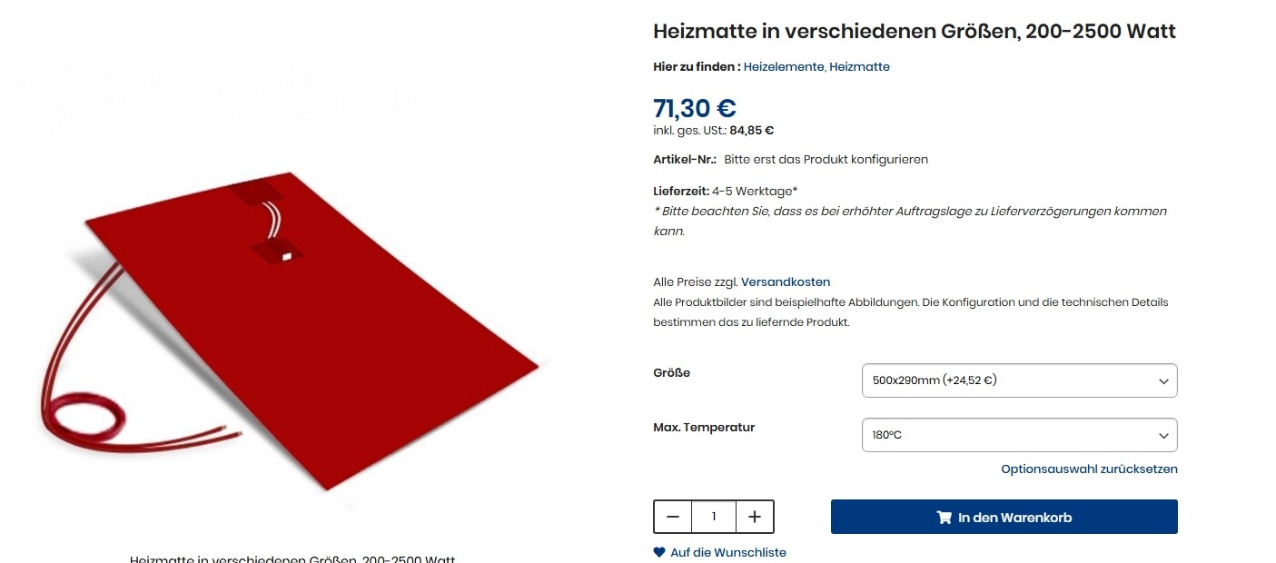

ist sowas hier ein guter Ansatz?
https://www.amazon.de/dp/B0DTYYHG76/?coliid=I25VLSM0IM2JH3&colid=1TTNBEOBKT6O8&psc=1&ref_=cm_sw_r_cp_ud_lstpd_JJ5GRJGQ1NJFP8G9YTQP
diese Fussbodengeschichte ist ... eben für den Fussboden und damit viel zu schwach für einen Boiler und wird auch die gewünschten Temperaturen nicht bringen.
die Dinger die kommen schon auf jenseits von 100 Grad
Reichlich teuer pro Watt ... Erlaubte Zieltemperatur muß man natürlich auch checken ...

Du brauchst eine Silikonheizung die möglichst
einmal um den Boiler herumreicht
die eine 4 stellige Leistung hat
sicherlich 100°C aushalten muss
die muss dann satt am Boiler anliegen ohne Luftspalt muss thermisch übewacht werden dass das Boilerwasser nicht das Kochen anfängt.
Wenn Du sowas suchst suche mal nach Fassheizung
