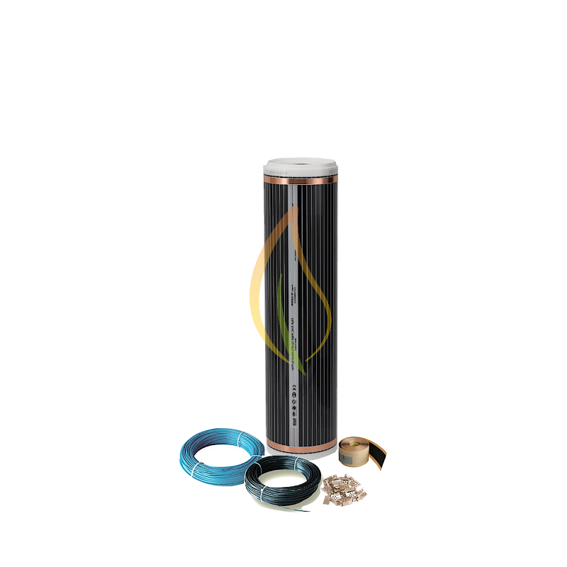

PV Überschuss KEIN Heizstab > Heizfolie oder Heizmatte > Speicher Einpacken 😍
Dann hast Du eine Gesamtfläche incl. Boden und Deckel von 6*0,56m². Ich würde denken, den Boden kannst Du nicht nutzen. Blieben 2,8m² * 200W/m². Bleibt mit 4K/h überschaubar in der Wirkung. Ist aber natürlich eine Frage des Engagement und der Kosten.
Dazu kommt, dass Bruttovolumen ist >300L, also wird die nutzbare Fläche im Inneren vermutlich deutlich kleiner sein. Was wieder die mögliche Heizleistung begrenzen würde.

Mit PTC Heizfolie betreibe ich eine Wandheizung. Grob 10€ pro m².
Hast Du da mal einen Link welches Produkt du da empfehlen kannst...
Das müssten ja 230 Volt sein und auch Hitze erzeugen können bis knapp 70 bis 100 Grad

Vor Allem wäre ich tatsächlich an externen Lösungen interessiert. Die Variane mit der Heizfolie klingt interessant, aber ich schätze die zur Verfügung stehende Fläche tatsächlich als zu gering ein.
Ich habe sie vom ali.
sind etwa baugleich mit denen.
Gibt verschiedene Ausführungen.
Zu 70 + Graden habe ich keine Ahnung. Bei mir wird 25 Grad max. geheizt.

Etherma RLH - Heizkabel 20 W/m [Rechnungskauf & Versandkostenfrei] Sowas in der Art, temperaturfest bis 90 Grad, finde leider nicht mehr, wo ich es bestellt hatte, habs deutlich günstiger im Kopf, aber auch schon paar Jahre her ... Mit der Heizfolie würde ich ja noch weniger Leistung reinbuttern können bei der limitierten Fläche.
