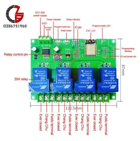

Machen die sonoff relais 900W auf dauer?
Sonst: ESP8266 WIFI 1/2/4 CH Kanal 30A Relais Modul DC 12V 24V ESP-12F Entwicklung Board DC 7V-28V 5V Für Smart Home Drahtlose Steuerung - AliExpress 13

Schöne Platine. Als ich die gekauft hatte, war sie noch ohne ESP.
Die Hochlastrelais sind nice...

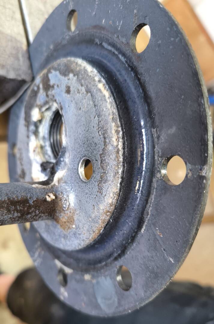

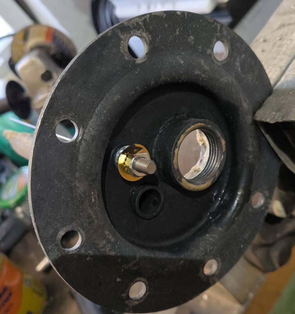

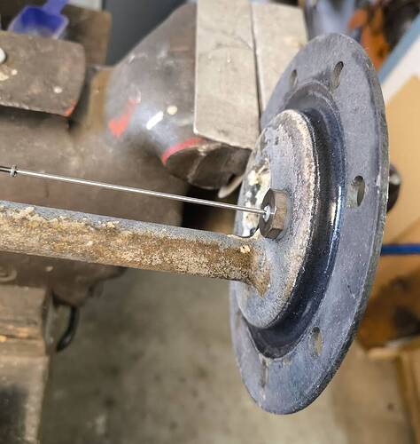

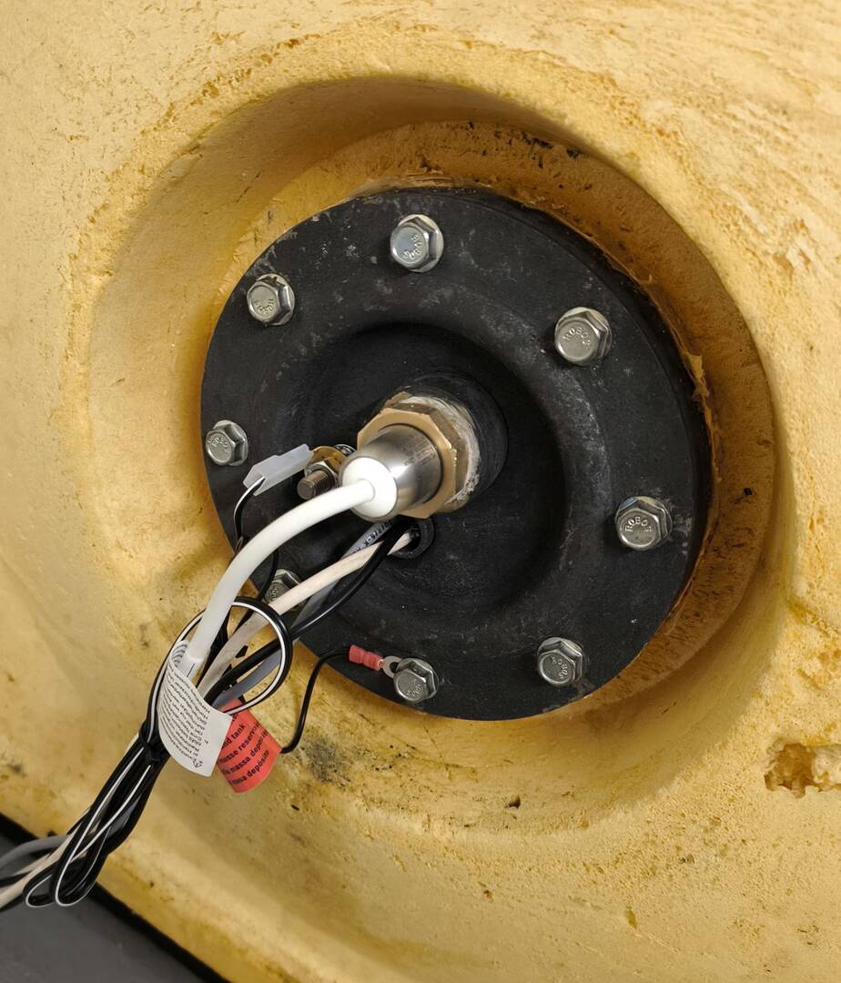

danke für die Antworten und Meinungen. Es war erst mal eine Idee. Ich habe mir meinen Speicher jetzt mal genauer angeschaut :slight_smile: Es gibt nur einen Flansch DN25 für eine Magnesiumanode. Ansonsten kein weiterer Anschluss möglich.
Blöd aber iss so. Also Planänderung: Die Magnesiumanode fliegt raus, dort kommt ein Adapter für das Heizelement rein. Geht halt nur noch eins mit 750Watt. Damit sollte der Sonoff kein Problem haben (10A). Als Ersatz für die Magnesiumanode kommt eine schon lange geplante Fremdstromanode rein, die zur Montage nur eine 8-10mm Bohrung benötigt und die mit Dichtringen beidseitig abgedichtet wird.
Letztendlich kann man die Machbarkeit erst entscheiden wenn der Deckel ab ist....Ob da eine Bohrung möglich ist und hinterher langfristig dicht bleibt :slight_smile:
Der Heizstab ist Druckfest und zugelassen bis 10bar genauso wie der Speicher da sollte es keine Probleme geben.
Ciwa
@ahhk
dafür kommt ja die Fremdstromanode rein
die Teile sind da…Fremdstromanode ist explizit für 10,5mm Lochmontage zugelassen….Sollte also theoretisch passen.
Wenn die neue Dichtung noch da ist geht’s los :blush:
Ciwa

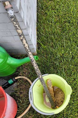

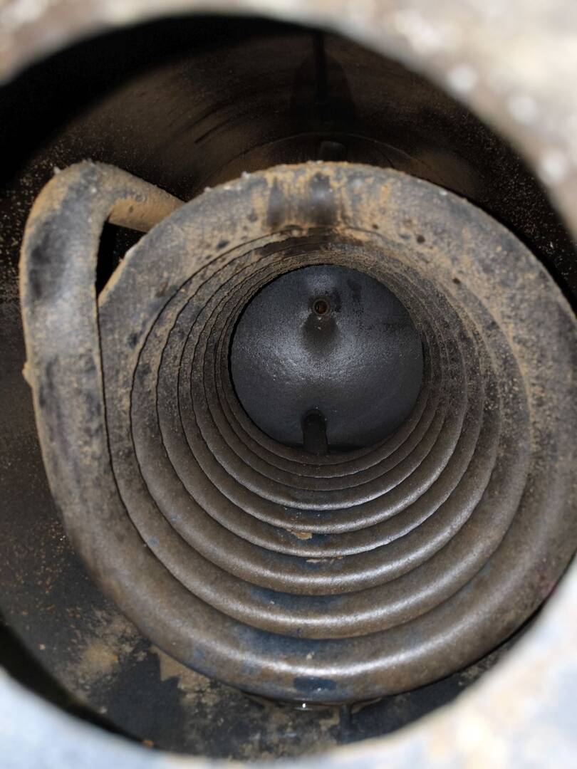

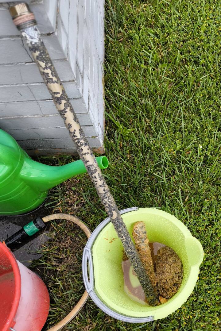

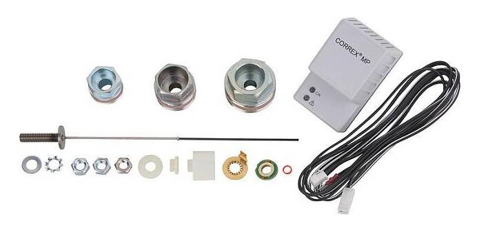

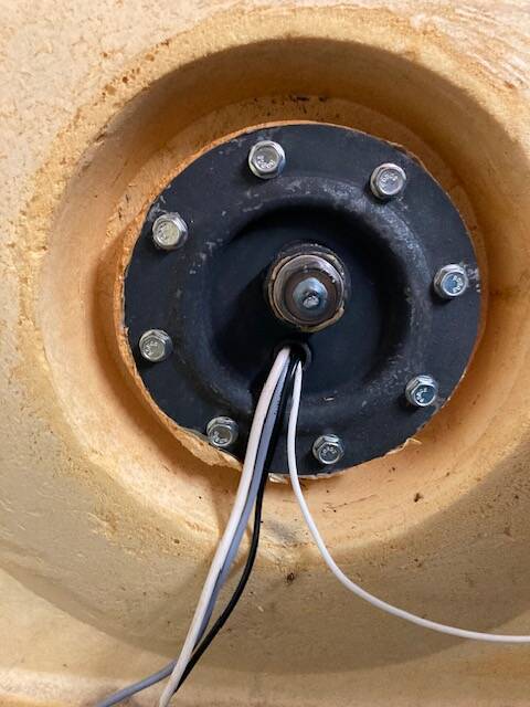

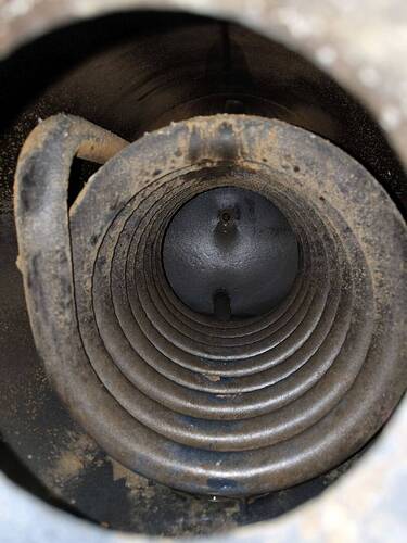

es gibt Neuigkeiten. Die Umrüstung ist gemacht. Bei der Gelegenheit gleich mal die Anodenreste und Schlamm aus dem Speicher entfernt.
Sieht innen bis auf minimale Kalkablagerungen noch gut aus. Die Fremdstromanode hat sich prima montieren lassen. Heizstab funktioniert ebenfalls.
Jetzt noch vernünftig in IoBroker einbinden. Fortsetzung folgt.
Ciwa

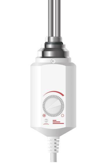

Es ist ein ECD-Heizstab richtig?
Ist der Temperatur-Regler in Bimetall-Regler oder läuft das elektronisch ?
Wo liegt der Einsatzpunkt des STB ?
Welchen Druck hält er aus ?
Ich stelle die Frage, da ich meinen Heizstab (wie der von @ciwa) per Wellenpaket-Steuerung anfahre.
Wenn da großartig Elektronik verbaut ist, wäre das eher ungünstig.

Also es ist so ein ganz normaler billiger Heizstab mit stfenloser Temperaturregelung also ein Drehregler mit 30-45-60 Grad der heizt immer volle Pulle mit knapp 900Watt und über das eingebaute Thermostat schaltet er bei erreichen der temperatur halt ab.
Druck hatte ich am Anfang auch bedenken, da er ja im Druckbereich der Trinkwasserleitung hängt, ist aber kein Problem (zumindest seit einem halben Jahr nicht).
Der Stab sitzt ungefähr in der Mitte des Wasserspeichers, beginnt zu takten wenn er seine max Temperatur erreicht hat, also die eingestellte Temperatur am Heizstab erreicht ist, aber wenn genügend Zeit ist, bekomme ich oben im Speicher ca 75Grad.
