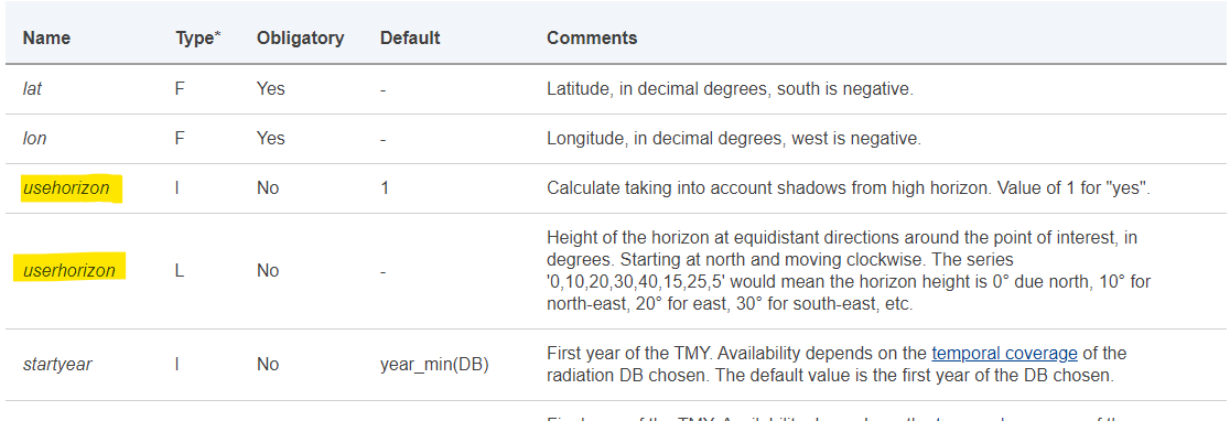

@stefan-h
Du kannst einen Horizont implementieren, dann würde der Rechner die Daten errechnen.
@nick81 Danke, ich hab beim durchstöbern des repos nicht erkannt das das zur website gehört weil weder im repo noch der website darauf verwiesen wird.
Die Idee mit dem Horizont-file scheint genau das zu sein was ich brauche. Kuck ich mir mal an, vieleicht kann man das ja in die Website zurückführen unter den erweiterten einstellungen. Mal schaun wie weit ich komme :slight_smile:

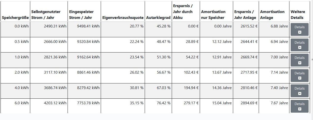

@nick81 hallo nick, ich habe das tool probiert, eine Frage zu "Amortisierung NUR Speicher", wie habe ich das zu verstehen.
Meine Anlage auf dem Dach ist von 2012. Ich möchte jetzt prüfen, ob ich Speicher nachrüste oder der Rechner mir sagt "lass es"
Gesamte Anlage (rechte Spalte) kann nicht sein für den Fall, weil ist ja Zubau und nicht zusammen gekauft.Daher hege ich die Vermutung, dass auch "nur Batterie" für mich auch nicht zutrifft?
Stoffel

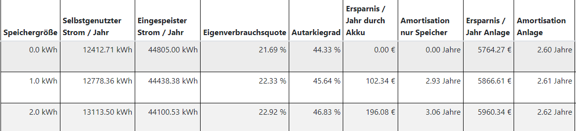

@stoffel Das ist eigentlich nur eine kleine Rechnung aus der Differenz der Ersparnis ohne Akku. Beispiel Bild (300€/kWh):
Ohne Akku hast du eine Ersparnis von 5764€ pa. Mit 1kWh Akku ist die Ersparnis 5866€, Differenz 102€. Wenn der 1kWh Speicher mich 300€ gekostet hat, dann amortisiert sich dieser alleine in 2,93 Jahre.

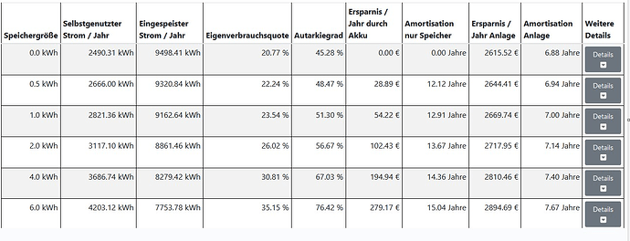

Danke dir! schaust du mal mein Ergebnis bitte. Meine PV ist ja schon 2012 ans Netz gegangen und ich hätte gerne gewusst, ob es sich und wann rechnet, jetzt einen Speicher nachzurüsten. Die Kosten für Sungrow Speicher + Akku belaufen sich auf ca. 6000€ plus Montage. Sage ich mal 7.000€. für WR und Akku 9,6kWh.
Macht etwa 700€ für den Speicher pro kWh. Was wäre aus dem Bild deine Meinung dazu? Ich habe die größeren Kapazitäten abgeschnitten unten.
Sorry, bin unsicher ob ich es richtig "lese" in dem Fall.
Gesamte Anlage ist nicht relevant denke ich weil wird ja nur nachgerüstet. Und "nur Speicher" . muss ich bei knapp 6kWh also mehr als 14 Jahre bis er sich bezahlt gemacht hat, oder mein Stromverbrauch steigt in der Zeit wegen eAuto und Klima, dann ändert es sich natürlich schneller. korrekt?
Also entweder kleiner anfangen um unter 10 Jahren zu bleiben und bei Bedarf zubau oder Speicher ganz weglassen
@stoffel Ja, so kannst du das sehen. Dafür ist der Rechner auch gemacht, "zu teure" Speicher zu erkennen und eine sinnvolle Größe zu erkennen. Klar sind nicht alle Variablen enthalten (zukünftiger Verbrauch, Preise, Erzeugung, Haltbarkeit Speicher, "nach Sonnenzeiten richten"), aber im Groben dient der Rechner zur sinnvollen Dimensionierung.
Also Speicher entweder kleiner oder günstiger.
