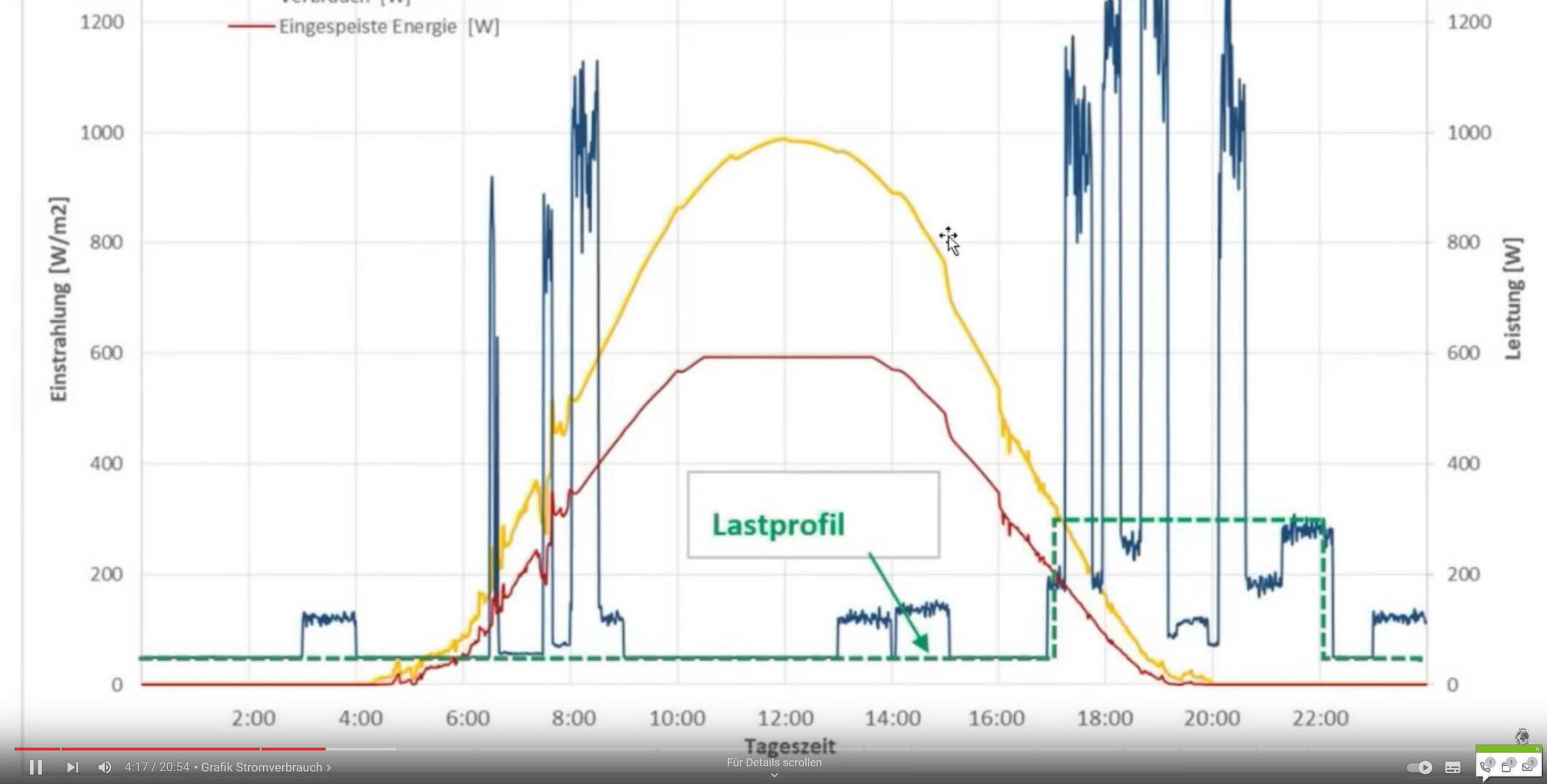

Wenn ich allerdings die Daten im PV Rechner eingebe, dann kommt da irgendwie Müll raus. Eine Amortisationszeit für einen Speicher von -32000Jhren dürfte unrealistisch sein. Ich vermute mal, dass der Berechnungsalgorithmus mit so geringen PV-Leistungen von 600Wp und einem so teuren speicher nicht klar kommt.
PVTool @AkkuDoktor - Berechne die Größe deines Speichers selbst.pdf (159 KB)
@thomasw69
Das hat damit zu tun, dass die Erzeugung des 600Wp Solarmodul zu 100% durch den gemittelte Verbrauch nach Standardlastprofil verbraucht wird. Das ist in der Praxis nicht so, aber der Rechner kann nur mit stündlichen Durchschnittswerten arbeiten, deshalb kommen da 100% raus. Stell mal beispielsweise 2000kWh Verbrauch ein und füge ein paar kleinere Akkus hinzu (z.b 300 + 500Wh), dann siehst du die Änderung.
@nick81
Sowas habe ich mir schon gedacht. Der Rechner ist also nur für größere Anlagen geeignet und nicht für Balkonkraftwerke.

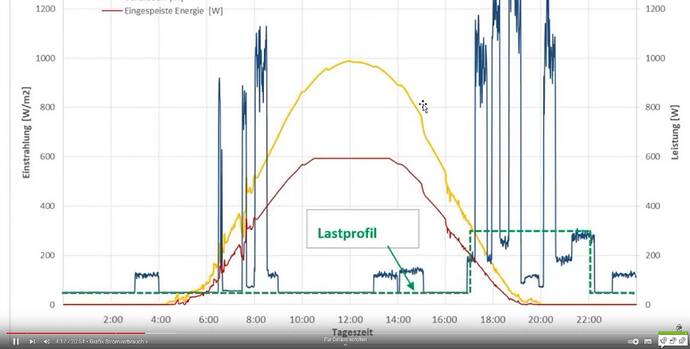

Allerdings kann es nicht an den Stundenmitteln liegen. Wie man im Bild sieht hat man bei Balkonkraftwerken ja das Problem, dass die 600W, die man erzeugt tagsüber anfallen (Gelbe Linie PV Produktion). Der Wechselrichter begrenzt das dann auf 600W (rote Linie). Der Hauptverbrauch ist allerdings am Morgen und in den Abendstunden (Blaue Linie). Bedeutet, dass das BKW tagsüber die Grundlast abdeckt und abends dann wieder Strom aus dem Netz gezogen wird. Jetzt wird proklamiert, dass mit einem 2kWh Akku die ungenutzte Solarenergie vom Tag in die Abendstunden verlagert werden kann und man dabei 50% der Stromkosten spart. Die 50% halte ich da für übertrieben.
Wenn man mal eine recht primitive Überschlagsrechnung macht, dann kann man bei voller Akkunutzung über 365 Tage und Null Verlusten bei 3kWh Speichergröße 730kWh PV Energie aus dem Speicher selbst verbrauchen, der nicht ins Netz verloren geht. Um 50% Stromkosten zu sparen müsste man also einen Verbrauch von 1460kWh/a haben, was wohl eher nur für Singlehaushalte zutreffen dürfte. Wie gesagt, wenn alles perfekt wäre. Das dürfte allerdings in der Realität nie eintreten.

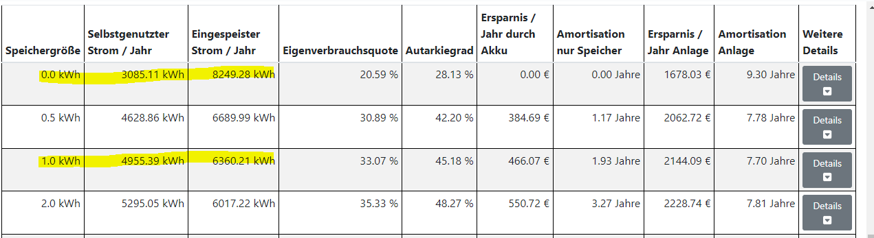

I versteh meine Ergebnisse der PV Toll Berechnungen nicht ganz. (siehe Bild)
Ohne Speicher würde ich pro Jahr 3085,11 kWh selbst nutzen.
Mit einem 1kWh Akku würde dies auf 4955,39 kWh selbst Nutzung pro Jahr erhöht werden.
Das würde ja heißen, dass der 1kWh Akku pro Tag (4955,39-3085,11)/365 = 5,12kWh umsetzt. Also wird dieser pro Tag 5 mal be und wieder entladen?
Ist das nicht sehr unwahrscheinlich? Ich war der Meinung dass die meiste Zeit der Akku nur einmal pro Tag beladen und dann nach Sonnenuntergang entladen wird?
Danke für euren Input.
Kann durchaus stimmen, dass ein so kleiner Akku nur die Zeiten am Tag überbrückt, wenn sich Wolken vor die Panels schieben. Das erfolgt je nach Gegend sehr häufig an einem Tag.
Müsste jemand bestätigen, der einen kleinen Akku von 500 Wh oder 1 kWh einsetzt und eine größere Anzahl von Panels einsetzt.
Natürlich abhängig vom Standort, der Ausrichtung und dem Verbrauch. Ob die genutzten Einstrahlungsmodelle der Realität entsprechen und wie fein granular die auf die ZEit sind, weiß ich nicht.
