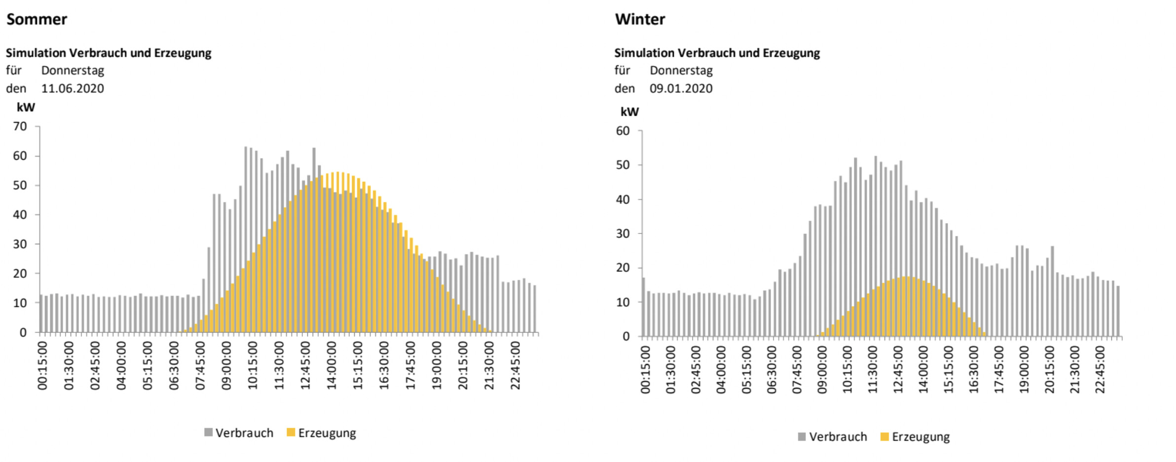

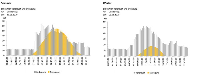

ich bin ein Schüler an einer Internationalen Schule in Dresden. Für mein Schülerprojekt wollte ich die Schule unterstützen, die richtige PV Anlage zu finden.
Der PV Rechner ist toll, doch leider finde ich keine Verbrauchskurven mehr. Wir als Schule haben einen sehr spezifischen Verbrauch, der eigentlich optimal ist für PV. Nämlich fast nur tagsüber.
Gibt es noch eine Möglichkeit den eigenen spezifischen Tagesverbrauch einzustellen?
Hier exemplarisch die Tagesverbrauchskurven:
Grob die Eckdaten: Jahresverbrauch 176.000 kWh
Flachdach, ca. 900 qm Fläche stehen zur Verfügung!
Wäre toll, wenn ich mit Eurer Hilfe ein Argument in der Hand hätte, die Schule zu überzeugen und Funds dafür zu sammeln! Stellt Euch mal vor, wir würden als Community ein solches Projekt verwirklichen!
(Vielleicht können wir sogar selbst den Akku bauen....?)
Danke!
@maximilian-w
Hallo Maximilian,
aktuell wird das Lastprofil aufgrund des Standardlastprofil H0 berechnet. Ich hatte noch vor die Möglichkeit eines individuellen Lastprofils mittels csv oä. hochladen zu können aber ich komme zeitlich gerade nicht dazu.

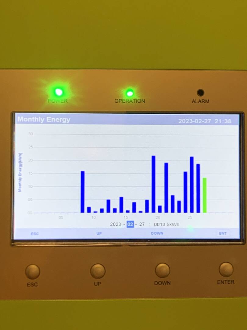

Meine PV zu Zeit 8Kwp + 17 KWh Speicher, wenn der Voll ist habe ich ca. 56 Stunden
24 Std. brauche ich ca. 6 KWh Durchschnitt.
Und voll bekommen ich die 17 KWh in Februar Rückzug, überlege die Anlage erweitern auf 34 KWh noch ein Block.
Nur so kannst du Dunkle tage überstehen, mit ausreichenden Speicher, wenn man Solar Energie 100 % Nutzen will.
Mir wurde auch immer erzählt was willst du mit so einen großen Speicher, und heute sage ich Speicher Verdoppel unbedingt.
Ich habe bisher als PV-Neuling, diesen Ferbruar 170 KWh aus dem Sonne gesaugt, davon 92 KWh ins Netz gespeist Geschenk,
hätte liebe für mich behalten, ich bekomme dafür 6-7 Cent KWh, und wenn Dunkeln wird mehrer Tage, muss ich aus dem Netz ziehen
für 36,-Cent KWh das ist der Hammer, was mich an diese sache Nervt.
Gerade das ist Quatsch, denn ein Akku der im Sommer nur voll da steht und im Winter nie voll wird, kostet einfach nur Geld. Die paar tage, die ein größerer Akku von Vorteil ist, rechtfertigt die Kosten nicht. Angenommen, 4000kWh Verbrauch, ein 6kWh Akku reicht über die Nacht und wird am nächsten Tag bei Sonne gefüllt, nachts entladen... optimales System. Jetzt würdest du den Akku verdoppeln, also doppelte Kosten, aber mehr als die 6kWh verbrauchst du ja nicht über Nacht und am nächsten Tag wird schon wieder gefüllt. die zusätzlichen 6kWh stehen dumm rum. Jetzt hast du mal einen Tag, wo keine Sonne scheint, da kannst du von deinem Akku eine weitere Nacht überbrücken, aber dann ist Schluss, wenn keine Sonne kommt um den Akku aufzuladen. Die paar Tage die es gibt, wo dieser Zustand vorhanden ist, rechtfertigen die Kosten für einen zu großen Akku nicht. Es ist Unwirtschaftlich!!!
Dann bau besser mehr PV Module auf das dach, um zum einem bei schlechtem Wetter genug Strom für die nacht zu sammeln und den Überschuss einzuspeisen. Wenn du es schaffst 5 mal mehr Strom im Sommer einzuspeisen, kannst den fehlenden Strom im Winter kaufen und hast keine Mehrkosten. Dein Akku kostet da nur... darum ist dieser Rechner wirklich jedem ans Herz zu legen.
Trage deine realistischen Werte mal ein in den Rechner, dann siehst du wie sich die Rentabilität verändert, auch mit einem DIY Akku, der aber auch nicht umsonst ist. 250€ pro kWh must schon rechnen. Bauchgefühl ist da ein schlechter Berater.
