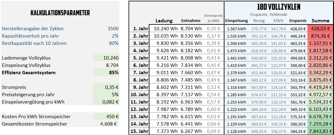

Ich hatte rechnerisch das Pferd jetzt von hinten aufgezäumt:
Ich weiß aufgrund der Auswertung in Home Assistant, dass ich, während die Sonne nicht scheint, 10-15kWh pro Tag verbrauche.
Ebenso weiß ich, dass ich durchschnittlich auch im September noch über 12kWh zurück ins Netz gebe (trotz E-Heizkörper und PHEV).
Wäre es da nicht dann ganz einfach zu sagen:
Wenn tägliche Einspeisung >= nächtlicher Bedarf dann PV-Speichergröße=nächtlicher Bedarf+25% Systemverluste ?
Das Prinzip übertragen in einer Excel-Tabelle:
Sofern dies ein für das PV-Tool hilfreicher Ansatz ist um es weiterzuentwickeln: freut mich
Falls ich hier total daneben liege: bitte sagt es mir unbedingt :slight_smile:

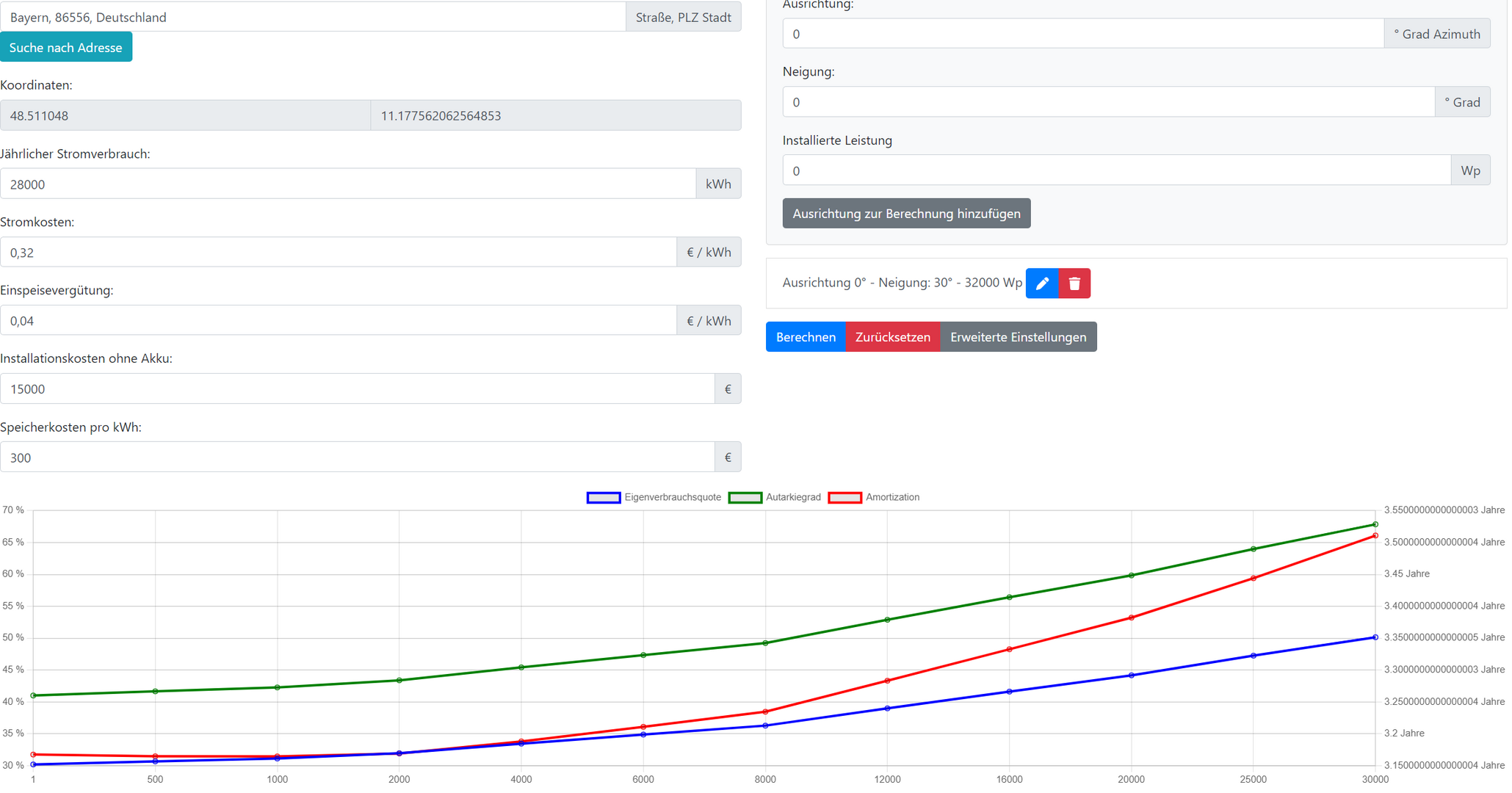

Kann man mit dem Rechner auch größer 30Kw ausgeben lassen?
Hintergrund:
Wir haben eine 32kWp PV Anlage bei der der EEG Vertrag (ja gabs damals noch) in 3 Jahren ausläuft. Eine Einspeisung ist danach nicht mehr rentabel.
Mein Nachtbar hat aber neben der Freistehenden Halle (gleiche Grundstück) Einen Stall gebaut mit ~28.000kWh Stromverbrauch im Jahr, so würden wir die Zählern neu anordnen und nach Schema D1 (Selbstversorgergemeinschaft) einbauen. eine 100kW Batterie dazu und gut is es.
Die Rechnung bis 30kW ist schon mal sehr vielversprechend, daher wären mehr auch interessant.
MfG Chris

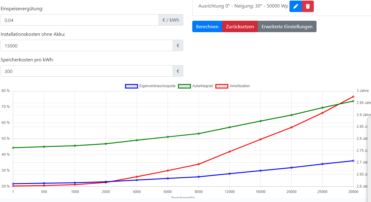

@christoph-87 Da gibt es keine Beschränkung von 30kWp. Bekommst du eine Meldung?
@nick81 sorry mein Fehler, das mit den Tags war mir nicht ganz klar.
