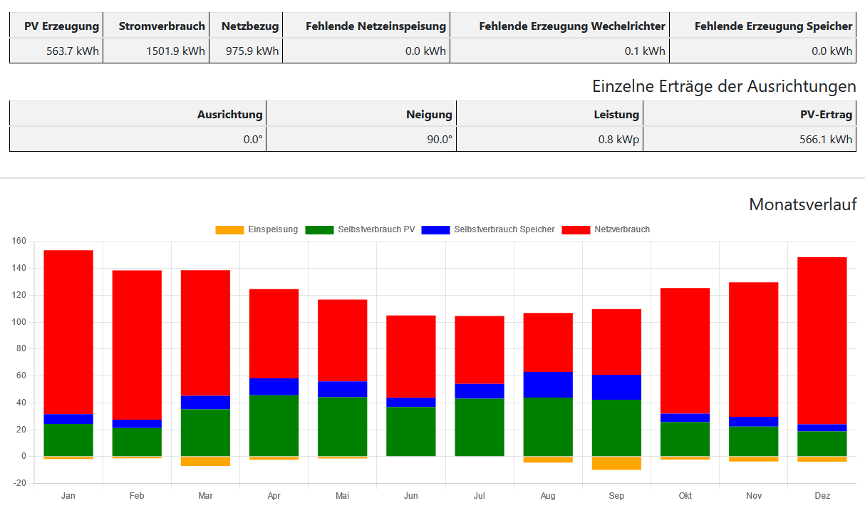

Danke für deine Arbeit. Ich habe mal eine Frage zur Funktion. Und zwar wird bei dem lastprofil auch berücksichtigt, dass eine Einspeisung ins Netz stattfindet? Bei mir kommt raus, dass bei einem Speicher von 1kWh eine Eigenverbrauchsquote von 100% erreicht wird. Das kann ich mir nicht wirklich vorstellen. Der Zähler ist im Sommer schon stark rückwärts gelaufen, was bedeutet, dass dann doch viel verloren gehen würde. Wenn mein Rechner aber läuft und ich am zocken bin, dann verbrauche ich aber dennoch ca. 350W/h. Würde es denn die Möglichkeit geben bei dem Rechner auch eine individuelle Lastkurve über den Tag verteilt einzustellen, bzw. auch eine Einspeisung/Verbrauchsanalyse für einen Beispeiltag zu bekommen? Wie ist das denn im Rechner integriert?

@nobodyisperfect Das Tool funktioniert so:
Anhand deines Standorts wird von PVGIS die stündlichen Erträge geholt (Standard Jahr 2020). Dagegen rechne ich den Stündlichen Stromverbrauch nach einem Lastprofil H0 (Haushalte) und deinen Jahresverbräuchen. Und für jede Stunde rechne ich dann verschiedene Speichergrößen inkl. Verluste und optional max. WR-Leistung mit ein. Wenn Speicher voll, dann wird eingespeist.
Nun ist es aber so, das ein Lastprofil keine "individuellen Lastspitzen" berücksichtigt, sondern gemittelte Werte über viele Kunden beinhaltet (geglättete Verbräuche). Somit ist die Berechnung ohne/mit sehr kleinen Speicher etwas ungenau. Je größer der Speicher und wenn die WR-Leistung zu deiner Max. Verbrauchsleistung passt, desto genauer wird diese Berechnung.
Dies kann man nur verbessern, wenn man individuelle Lastprofile nutzt. Dafür war die Idee eine csv Datei einlesen zu können. Allerdings ist die Auflösung trotzdem "stündlich", z.B. ein Durchlauferhitzer, der mehr Leistung braucht als dein WR liefert und nur 5 Minuten läuft könnte man damit auch nicht "genau" berechnen.
Im groben ist der Rechner aber schon recht genau. Vor allem kenne ich auch sonst kein Tool, mit dem man mehrere Dachausrichtungen mit einem Speicher berechnen kann. Das war der Grundgedanke zu diesem Tool.
@nick81 danke für die Erklärung. Mich hat es nur gewundert, warum im März und Oktober bei meiner Rechnung eingespeist wird, im Sommer aber nicht. Eigentlich müsste im Sommer deutlich mehr Energie eingespeist werden, da hier ja ein geringerer Stromverbrauch herrscht als im Winter, und zudem noch die Tage länger sind. Entweder es ist ein kleiner bug, oder ich beachte irgendwas nicht.

@nobodyisperfect Welche Daten hast du eingegeben?
@nick81
  • Jährlicher Stromverbrauch 1500 kWh
  • Stromkosten 0,40 ct/kWh
  • 800 Wp bei 0° Süd sowie 90° senkrecht zum Boden
  • Ort: Darmstadt
Ich habe meine Batterie zuerst einmal nach der Leistungsfähigkeit ausgelegt, wozu will ich eine 12 kW USV an einer Batterie die nur 5 kW liefern kann.
So kam ich auf die aktuelle Batterie mit 11. irgendwas kWh die zumindest 200A liefern kann, Es hat noch Platz für die zweite und dritte, schau mer mal wie die erste sich schlägt.
@nobodyisperfect Du hast eine steile Neigung und bekommst damit im Frühling/Herbst den höchsten ertrag mit höherer Peakleistung. Deshalb wird die Einspeisung eher dort liegen.
