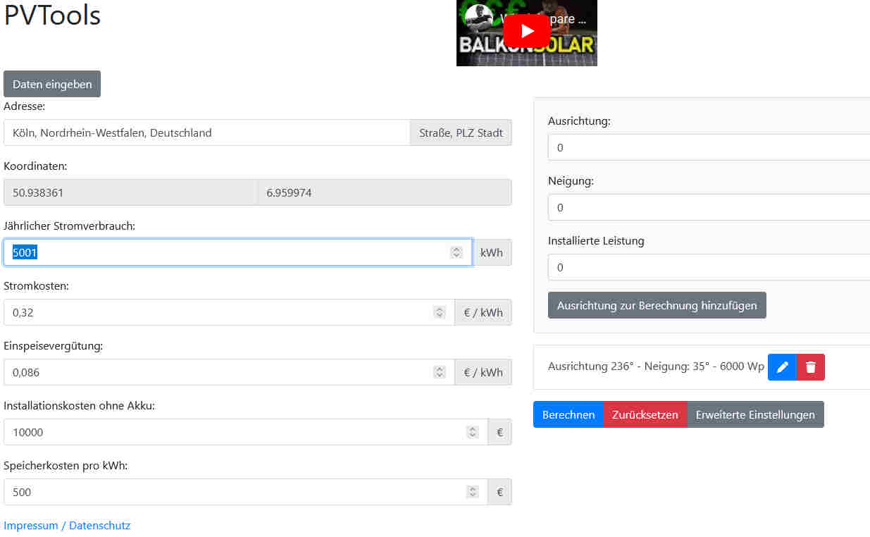

wollte das Tool auch gerne testen. Bei mir wird aber keine Berechnung angezeigt, es erscheint nach dem Berechnen nur folgedes Fenster
So sieht meine Eingabe aus:
dann drücke ich einfach auf Berechnen.
Habe auch schon verschiedene Browser getestet.
Ist da irgendwo ein Denkfehler drin?
Eigentlich musst du nur die Adresse eintragen und mindestens eine Ausrichtung hinzufügen. Nach dem Berechnen dauert es einen Moment, dann sollte ein Chart und eine Tabelle erscheinen.

Danke für die Rückmeldung, genau so habe ich es gemacht.

Hast du vielleicht "zu viel" in den Erweiterten Einstelligen geändert? Ladeeffizienz oder min. Ladespannung? Ansonsten mal Zurücksetzen drücken und Daten nochmal eingeben

Habe es zurück gesetzt, schaut jetzt besser aus...
viel hatte ich nicht angepasst, aber irgend wo schon was geändert...muss ich mal drauf achten.
