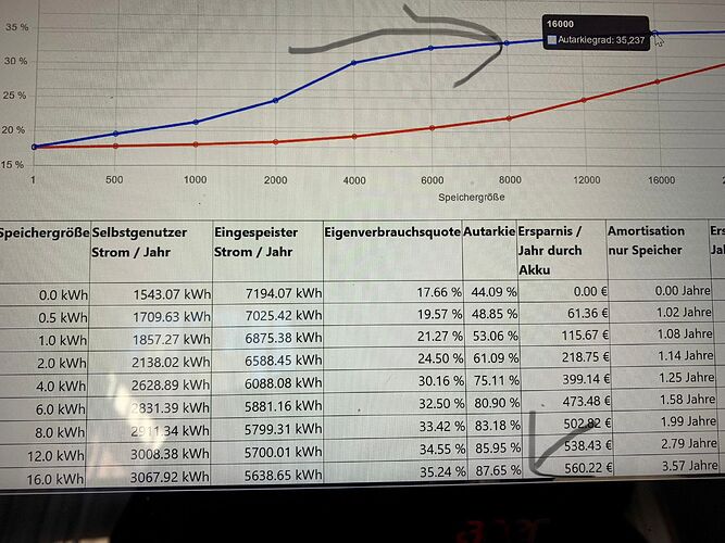

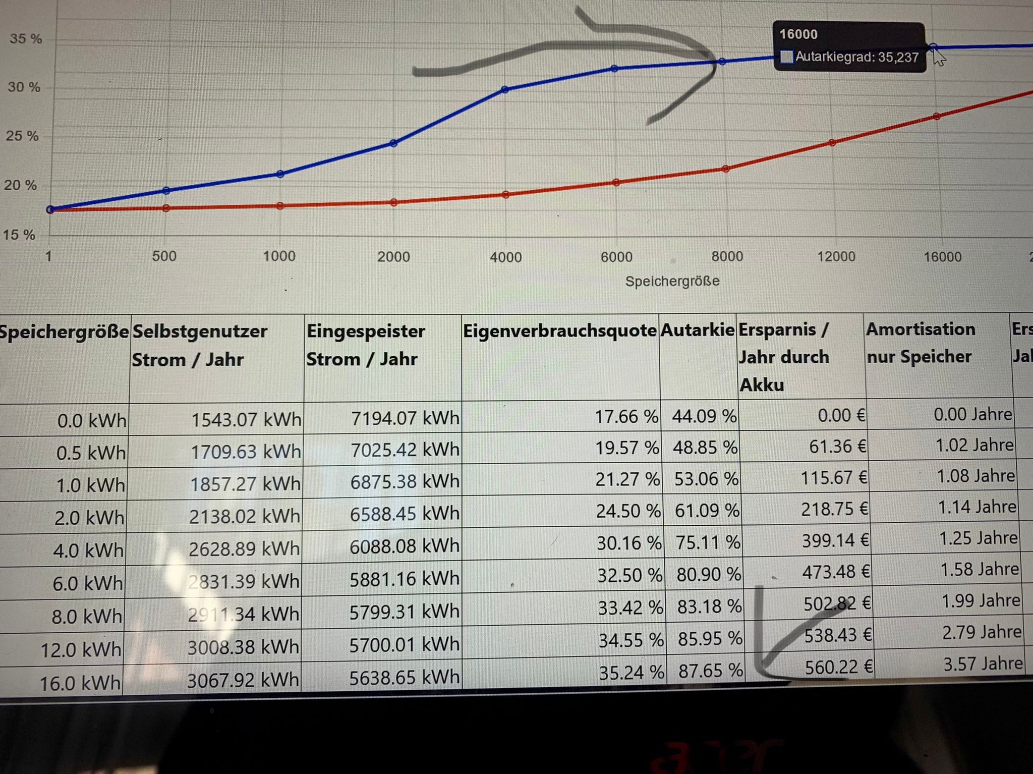

Ich verstehe die Anzeige nicht. Mit der blauen Kurve wird mir z.b. bei 16kWh Akkugröße ein Autarkiegrad von 35,2% angezeigt. In der Tabelle sind es dann bei 16 kWh Akkugröße 87,65%. Die Eigenverbrauchsquote liegt in der Tabelle bei 35,2%.
Habe ich da einen Denkfehler, oder wird da etwas falsch dargestellt?

@Chris: Autarkiegrad und Eigenverbrauch sind in der Tabelle vertauscht. Korrigiere ich später.
