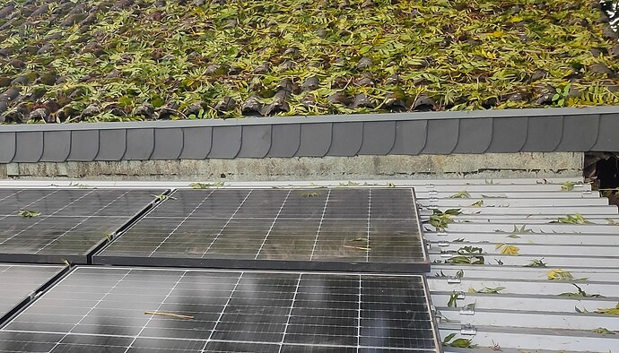

Die Klimaanlage + zwei Wanddurchbrüche für Lüfter zur Zirkulation der Luft im Erdgeschoss funktionieren gut und sind bisher wirklich sparsam. Die Klimaanlage hat diesen Monat bisher 51,35 kWh gezogen (und hat ein WiFi Tool zum Monitoring, wo gelogt wird, z.B. die 51,35 kWh). Wenn sie Strom zieht, sind es typisch bisher etwa 0,5 bis 0,6 kW (bei Temperaturen unter Null wird es wahrschenlich mehr werden). Heute ist sie die ganze Zeit angewesen und hat in 18 Stunden 7,1 kWh gezogen. Heute haben wir sie die Nacht durchlaufen lassen, es war leider zu kalt, um sie übernacht auszustellen.
Der Baum produziert gerade sehr viel Laub. Wie man am Dach der Garage nebenan sieht, würde allerdings eine Aufständerung mit moderatem Winkel da auch nicht so viel bringen. Beim Nachbardach bleibt auch alles liegen.
Bisher produziert 1203,9 kWh
328 kWh eingespeist, also knapp unter 3/4 Eigenverbrauch bisher.
Die Klimaanlagenapp gibt für September einen Verbrauch von 60,02 kWh an und für Oktober bisher 53,69 kWh. Nach einer kalten Woche Ende September ist der Heizenergieverbrauch im Oktober dank dem warmen Wetter sehr niedrig.
Der niedrige Winterertrag ist natürlich nicht unerwartet, bisher bin ich sehr nah dran an den vorhergesagten Werten (600 kWh für September, 400 kWh für Oktober, 200 kWh für November, Dezember soll etwas über 150 kWh sein, dafür Juni über 900).

@hger Moin! Wie sieht es aus mit den Modulen und der vermutlich damit verbundenen Reinigung? Ich bin kurz davor die Module flach zu legen und nehme eine jährliche Reinigung in kauf. Oder würdest Du die, nachdem Du die Erfahrung gemacht hast, anders montieren? Das Problem was ich sehe ist, dass ich deutlich wenig Module auf die Fläche bekomme.., statt jetzt 10 Stück eher nur 5 Stück.
Ich plane übrigens den Hoymiles MS-A2 als kleinen Speicher (2,24kWh) mit max. 1.000 Watt AC-Ladung und max. 800 Watt AC-Einspeisung für ~1.250€ zu der Anlage zu nehmen. Der soll offline über einen Shelly 3EM Pro "Nulleinspeisung" regelbar sein
@platin
Ich reinige häufiger als einmal im Jahr, die letzten Monate habe ich allerdings nur einmal ein paar kleinere Zweige entfernt. Im Moment bin ich mir nicht sicher, ob ich es anders machen würde, wenn ich es nochmals machen würde. Der kleine Speicher ist meiner Meinung nach auf jeden Fall eine gute Idee.
Ich würde die auf jedenfalls aufständern. Die Putzerei ist lästig und auch bei Schnee dauert es länger bis die wieder frei sind. Ich hab' einfache Alu-Stützen verwendet die ich auf dem Blechdach mit Blechschrauben befestigt habe. Die sind ausziehbar so das man die Aufstellwinkel einstellen kann.
Das ist nett gemeint, nur wohne ich im Norden. Da einfach Aufständern ist nicht ohne. Auch werde ich 6 quer und 4 längs montieren (müssen), da aufzuständern geht einfach nicht so einfach. Die Reinigung geht aber, habe ich bei meinem BKW auch gemacht. Hat was meditatives :laughing:
Plus bei null Aufständerung habe ich kein Problem mit dem Wind und Schnee gibt es im Norden nicht wirklich..
