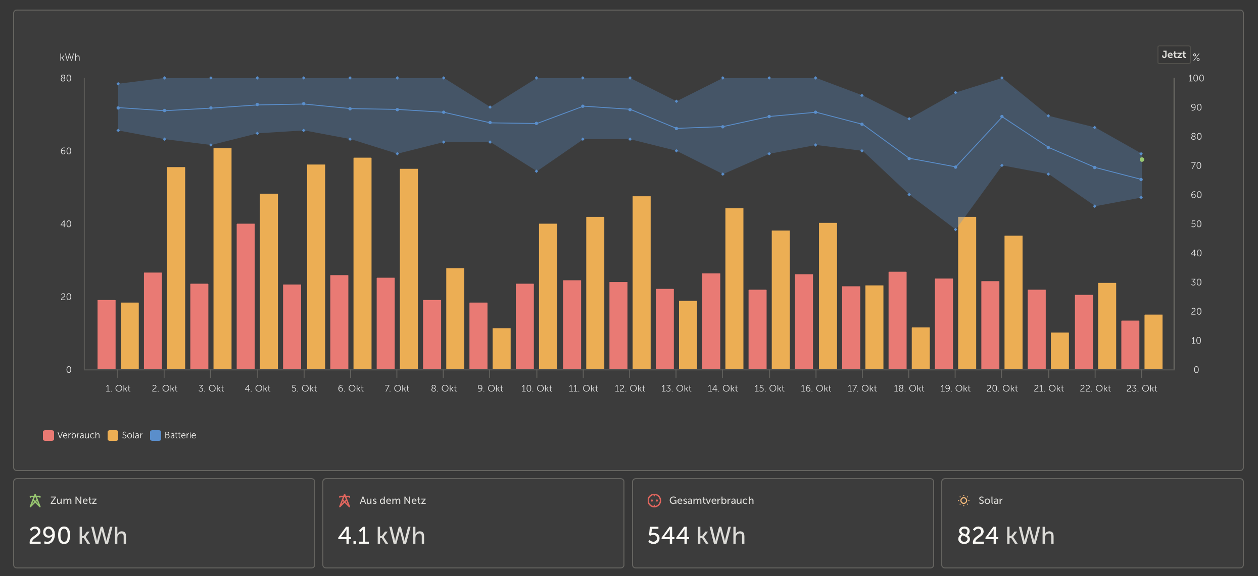

Was die Autarkie angeht nope ab jetzt wird eingekauft aber gestern sagenhafte 57kWh produziert davon 43kWh in den Akku geladen bis jetzt wr es trüb und nun kommt die Sonne raus somit kein Strom einkauf heute nacht.

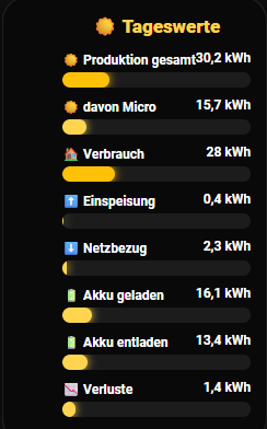

Gestern war bei mir auch gut. Rund 30kwh bekommen. Heute werden das nur so 7-8 kWh.

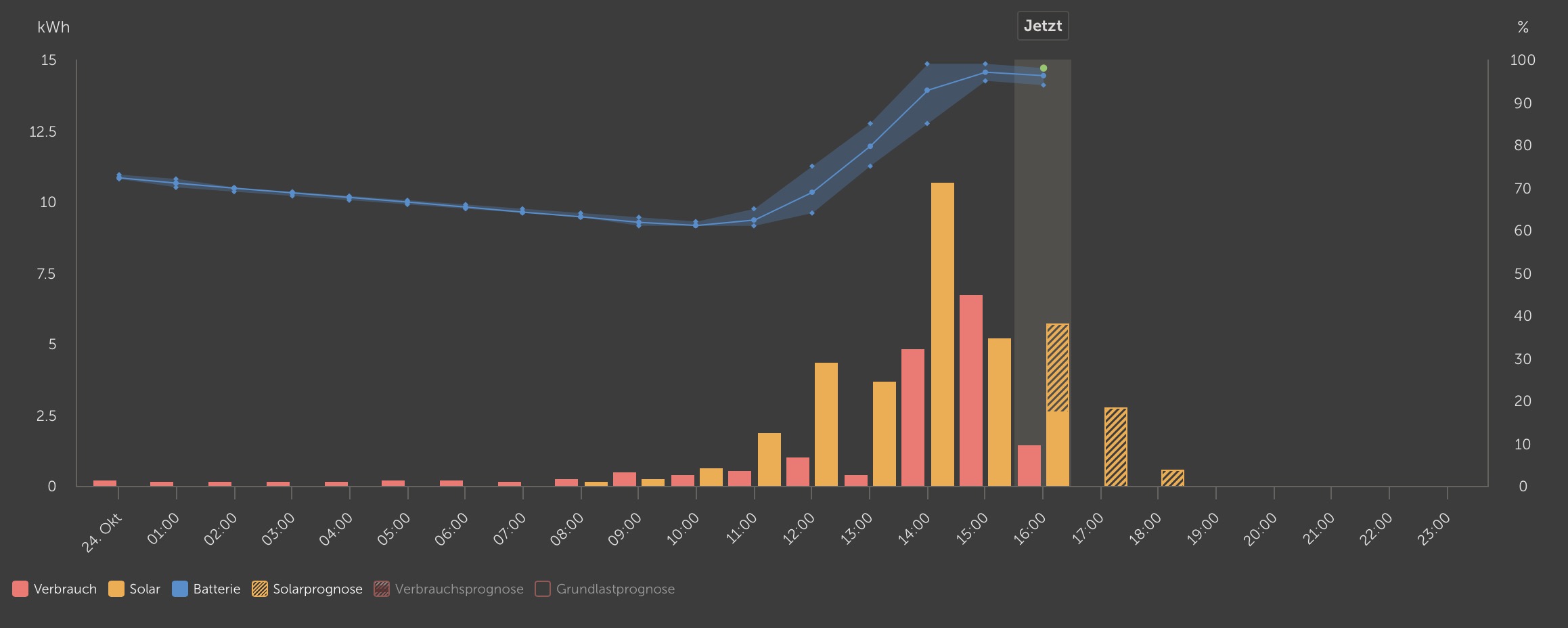

Mittags kam die Sonne ab und zu durch. Daher ist der Akku fast voll und es sind 11 kWh ins Auto gegangen.

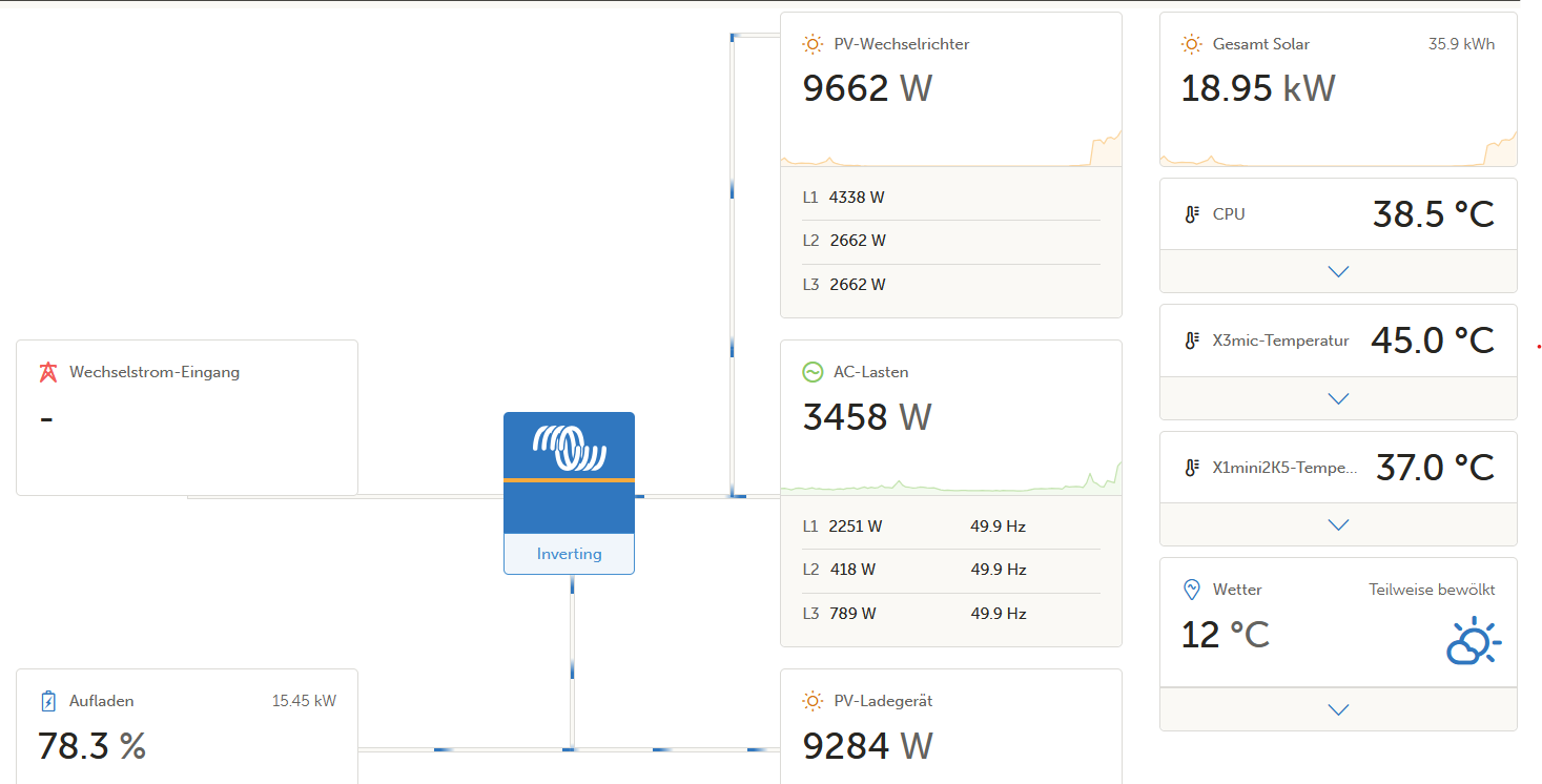

So sah es heute aus , konnte dch einiges ernten und auch in Wärme umwandeln.

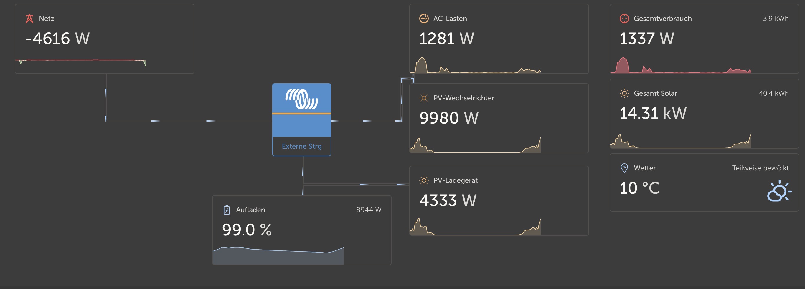

Ich denke der heutige Tag bzw. auch die kommende Woche wird dafür sorgen, dass wir bis in den November hinein keine Gasheizung brauchen werden:
Ich gehe stark davon aus dass der Akku heute noch voll wird. Aktuell, einfach nur weils geht, Heizlüfter temporär aufgestellt :grinning_face:

Hier ziehen gleich die ersten Regenwolken durch, aber heute lasse ich das Auto abgesteckt und erstmal den Akku auf 100% laden.
Das ist auch nötig, er steht schon seit einer Stunde auf 99%. Vielleicht brauche ich doch mal einen Smartshunt.
