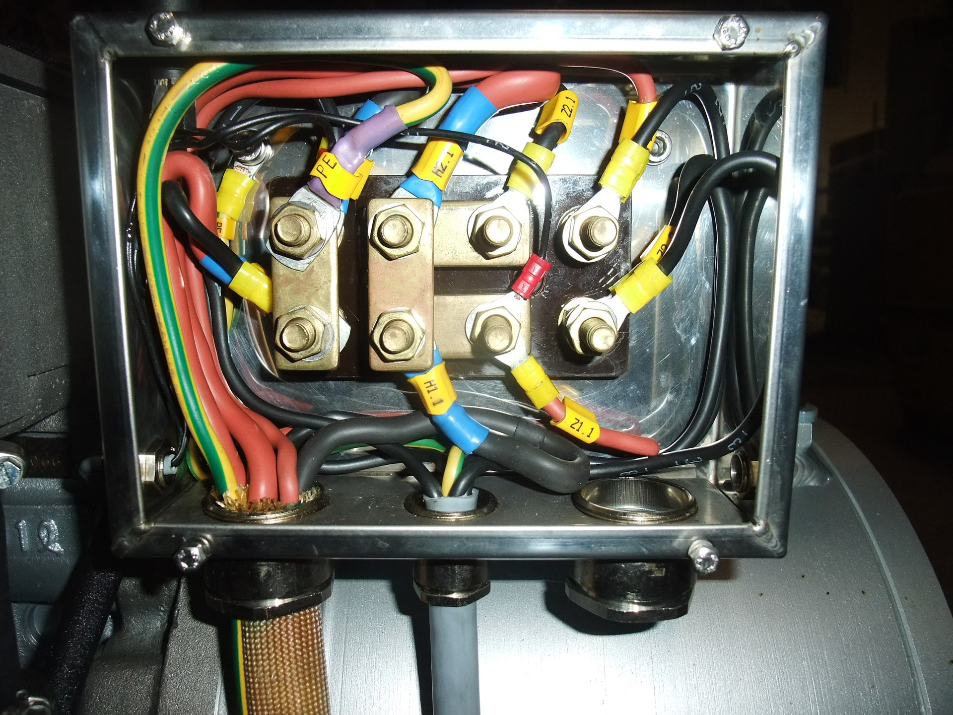

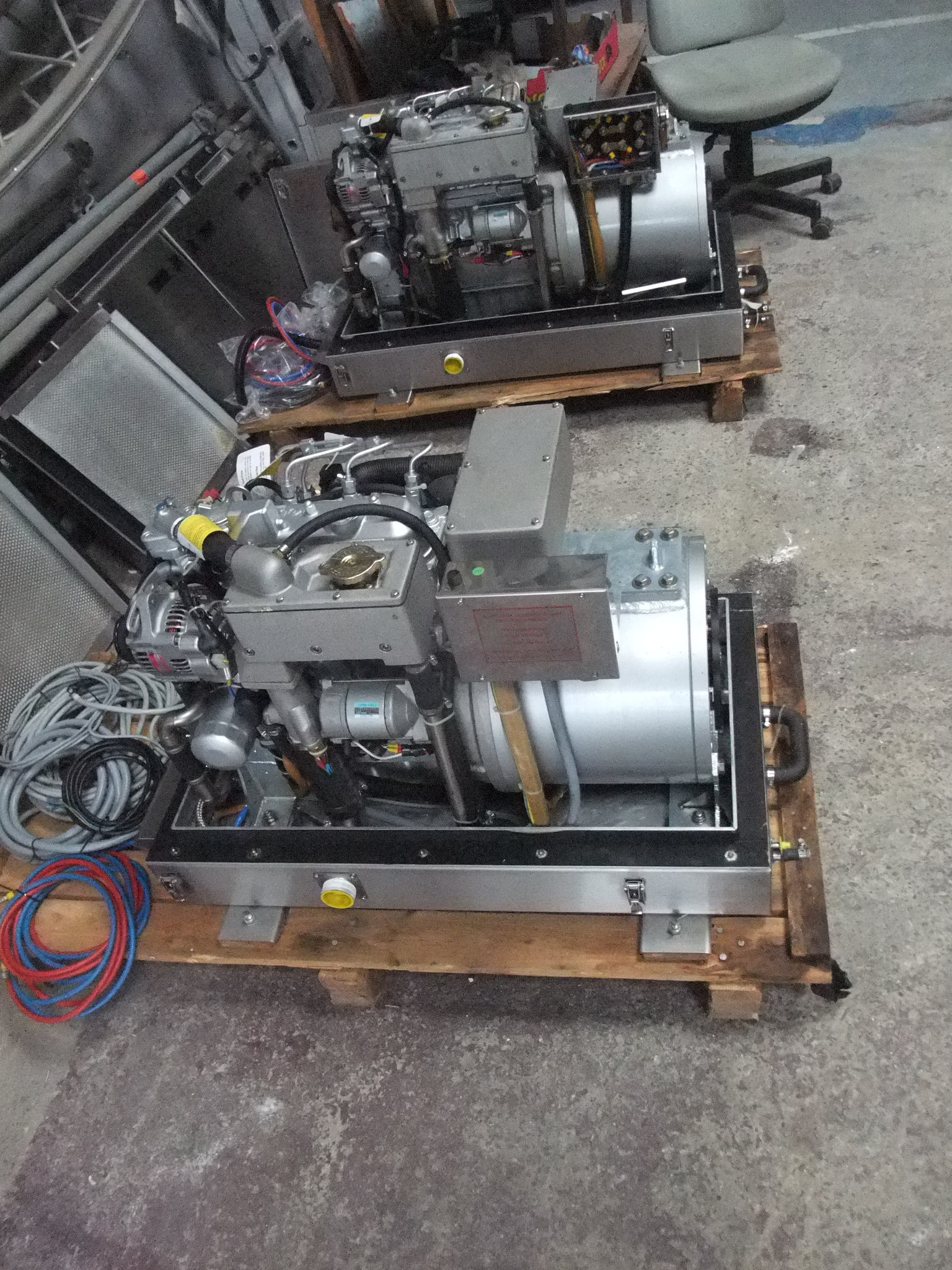

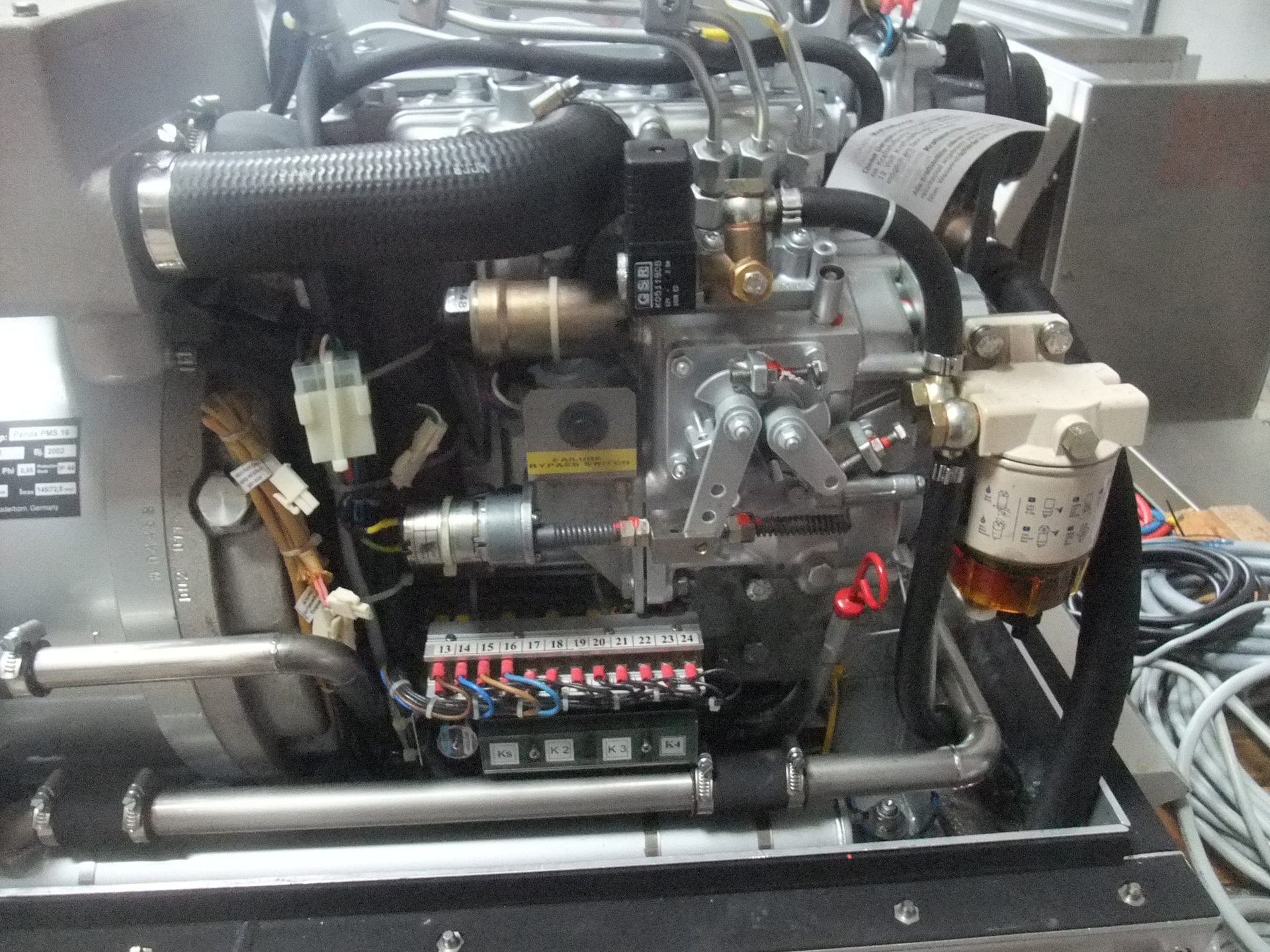

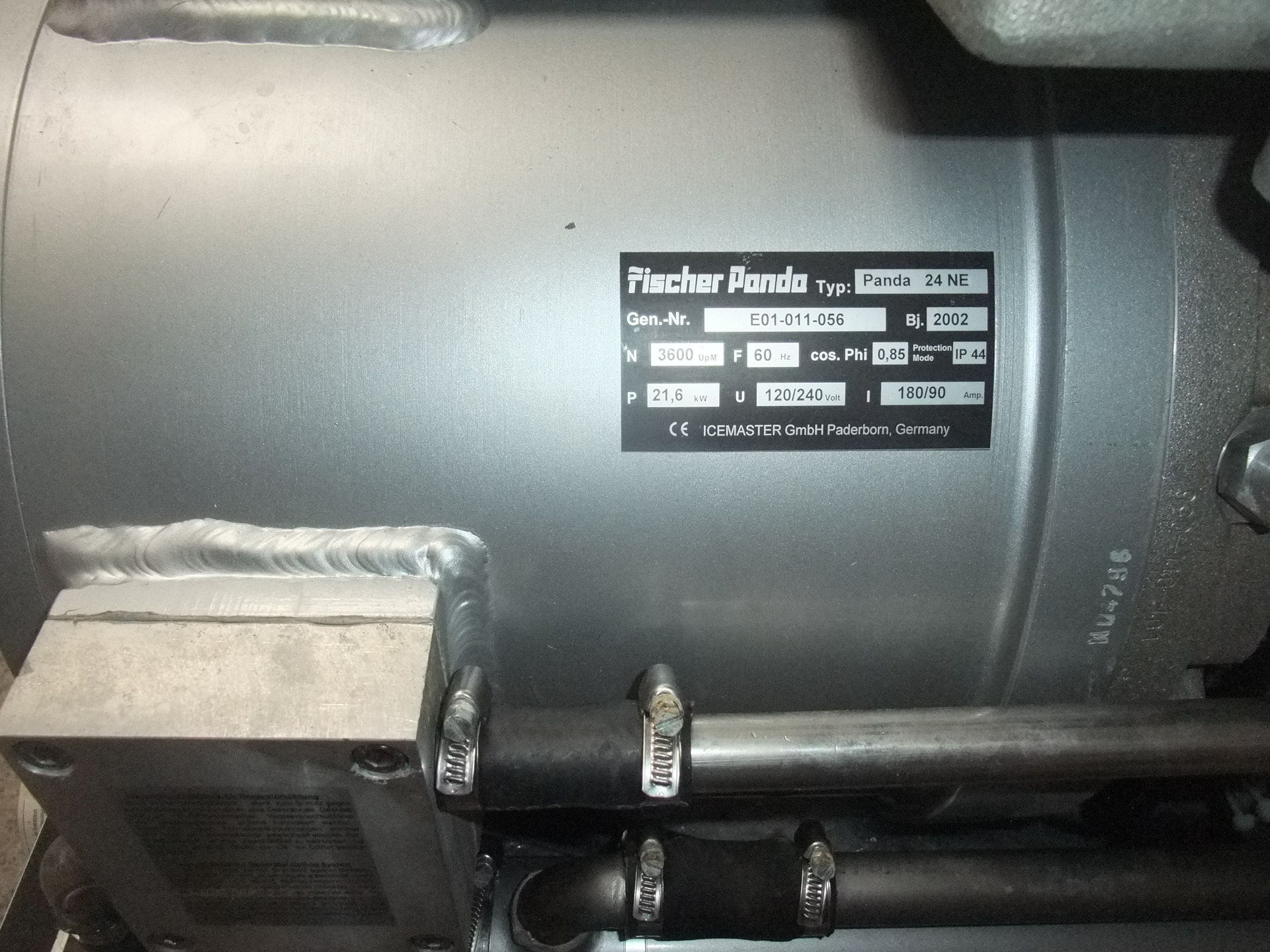

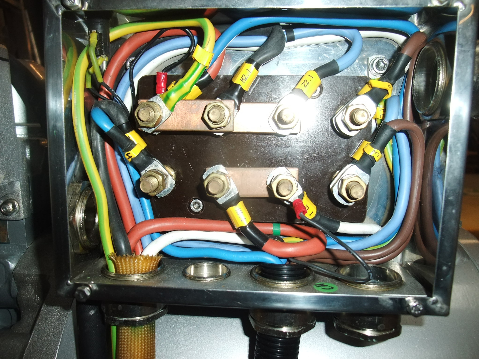

Deshalb sind passende BHKWs in Vorbereitung. Merke stets: Ist die Wärme kraftgekoppelt, sich die Energie verdoppelt (Heinz Ullrich Brosziewski). Nachdem die hochentwickelten Senertec Dachs ja seit Jahren schon von akuter Diesel Schwindsucht beeinträchtigt waren, mussten sie jetzt ganz beerdigt werden. Als Alternative habe ich mir von Fischer Panda zwei Marinediesel geholt. Waren auf dem Schrott zu Kilopreis, weil die (wassergekühlten) Generatoren für 120/240V 60 Hz Split Phase sind. Insolventes Yachtprojekt, seit 20 Jahren im Neuzustand eingelagert und praktisch unverkäuflich. Zum Doppelpack im internen Microgrid kann mit der Redundanz eigentlich nichts mehr passieren. Leistungen sind 16 und 24 kW, die Wärme krieg ich ohne weitere Speicher im Heizkreislauf weg. Wird aber noch einiger Bastel weil es ja kein Seewasser für die nasse Auspuffanlage gibt.
Einziges mir kommerzielles Angebot für kleine Diesel BHKWs ist bei Dagego welche auch Bausätze und Einzelteile anbieten. Kleine BHKWs und besonders solche welche mit Pflanzenöl laufen werden künftig also ebenso wie Akkus das Teil für Frickler überhaupt werden um die dazu passende Autarkie zu gewährleisten. Kommende 70-90% Aufschlag auf die Grundgebühren stinken jedenfalls schon heute zum Himmel weil die 140 € iMsys und die 50€ §14a noch immer nicht genug sind. Mit den 60Hz werde ich meine Akkus über Schaltnetzteile mit Weitbereichseingang laden. Damit kann ich die Diesel auch problemlos in der Drehzahl 1:2 und damit in der Leistung 1:4 modulieren.

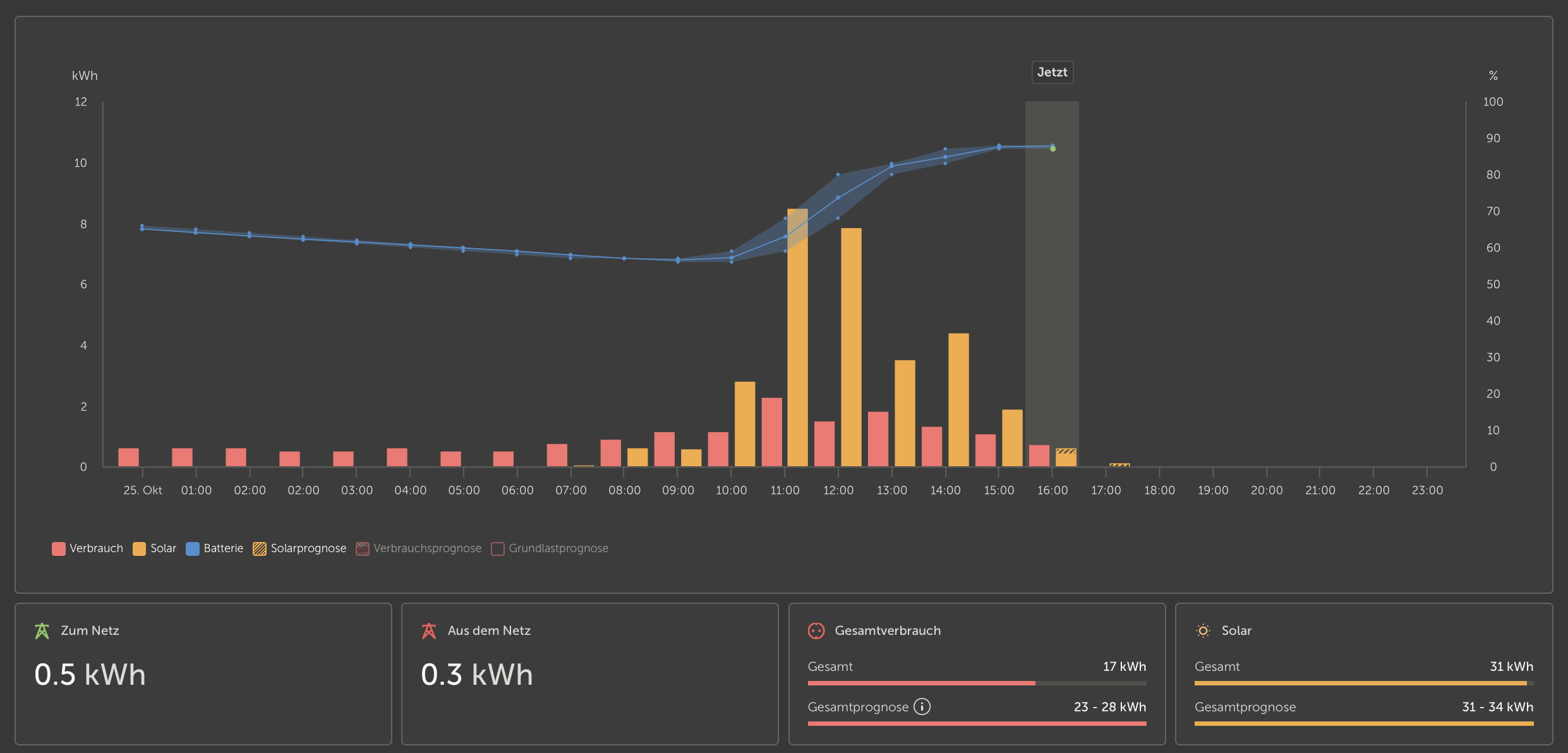

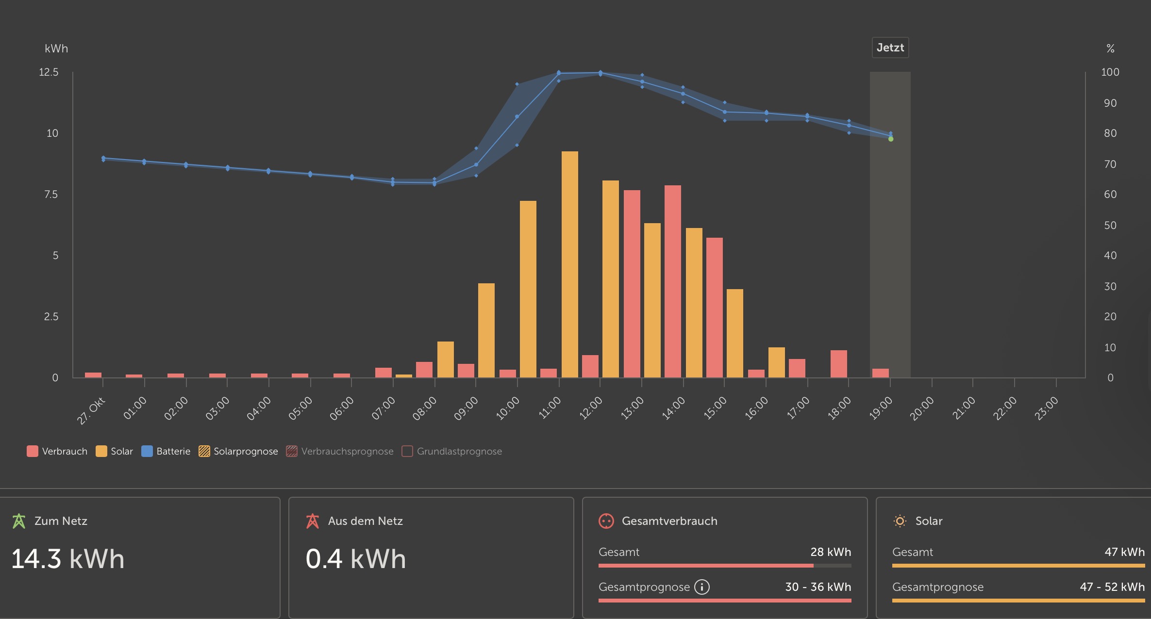

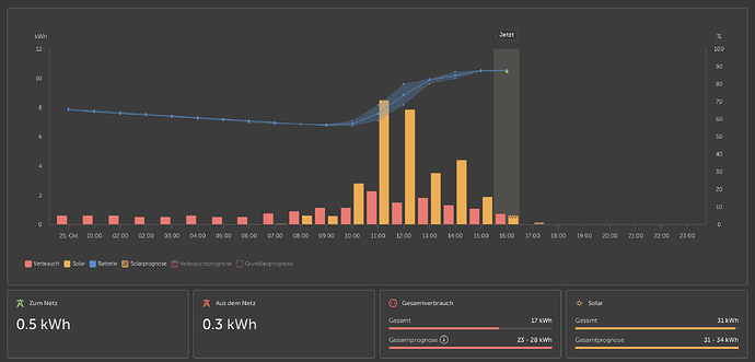

47 kWh kamen vom Dach, nach Laden des Akku konnten 20 kWh am Nachmittag noch ins Auto geladen werden. 14 kWh gingen „leider ins Netz“.
Morgen gehts nach Köln, auf dem Weg ist ein Supercharger und ich zehre von den 4000 kostenlosen Kilometern durch eine Empfehlung im Freundeskreis (1000 km) und der THG Prämie (3000 km). Muss mir mal anschauen, wie das genau kalkuliert wird.
Gestern war su gut, dass der Akku gegen 13Uhr wieder voll war. Das darf von mir aus noch eine ganze Weile so weiter gehen :sweat_smile:
Sonne satt, Akku voll :+1:
5 „Gefällt mir“

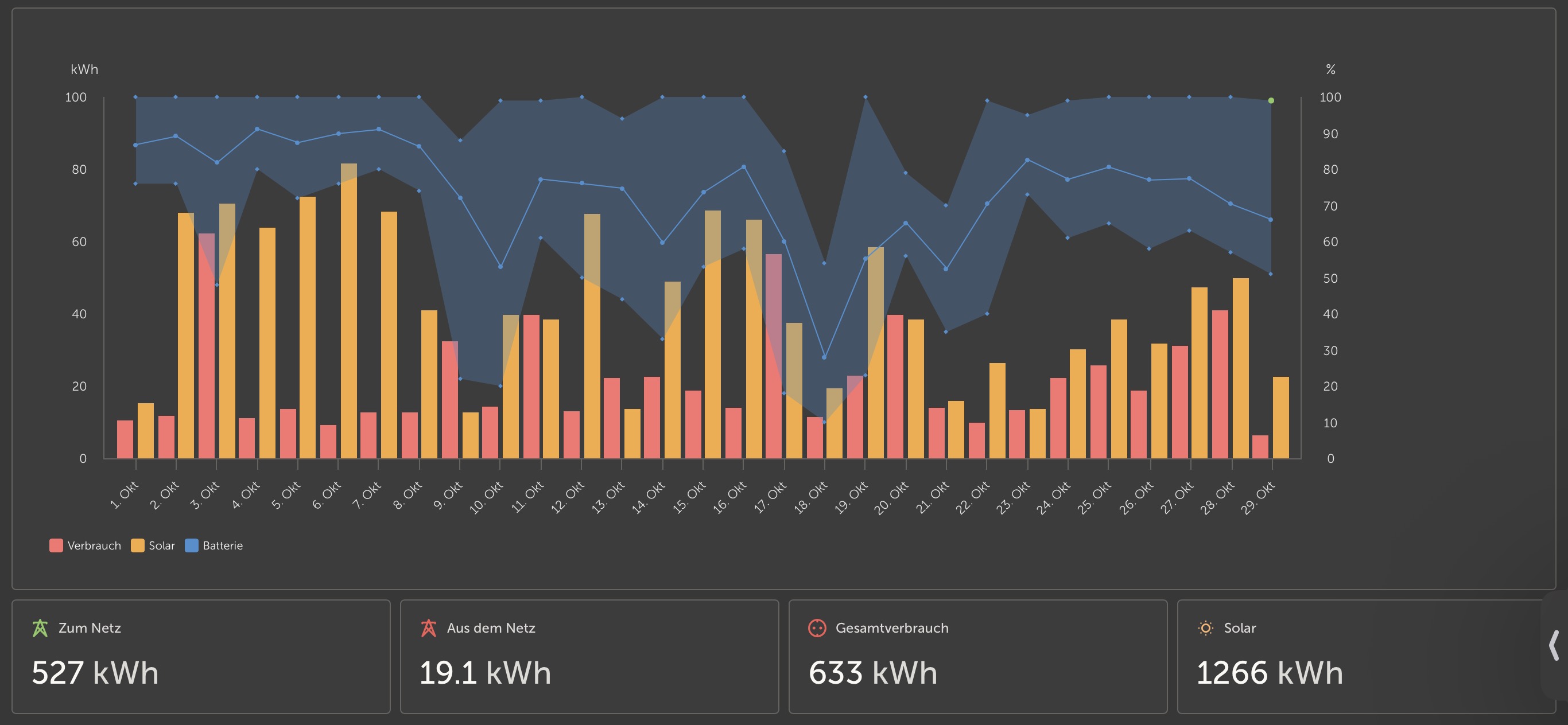

Insgesammte KWP 26 Akku Leistung 80kWh Netto Ausrichtung Ot Süd West, Zaun Fassade,Dach
Gestern BEV aufgeladen, das Wohngebäude wird weiterhin mit Spliklimas beheizt (ca. 5-6kWh el. täglich)

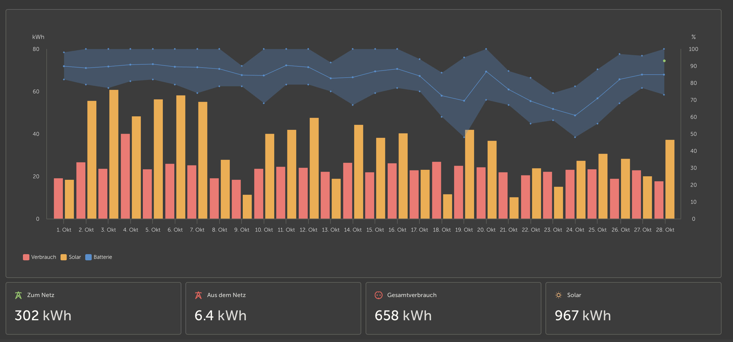

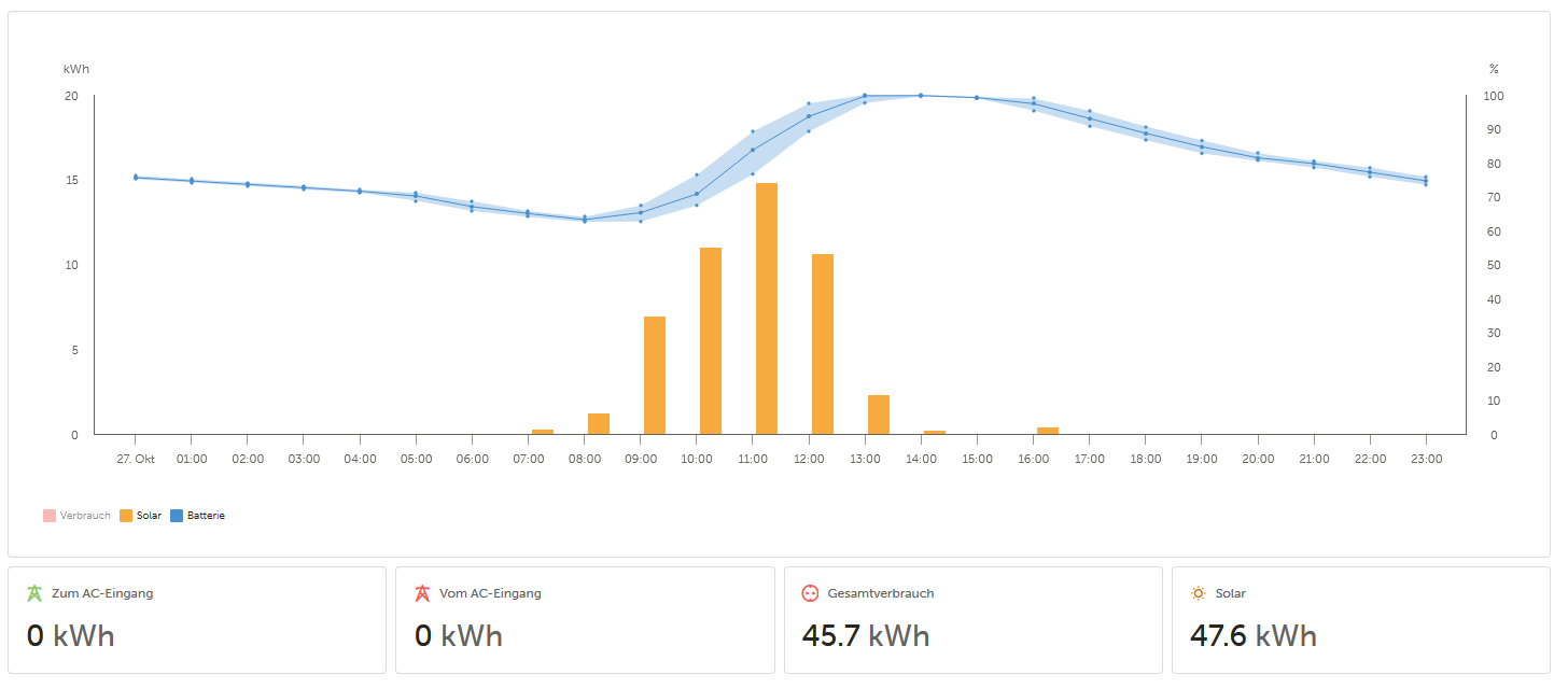

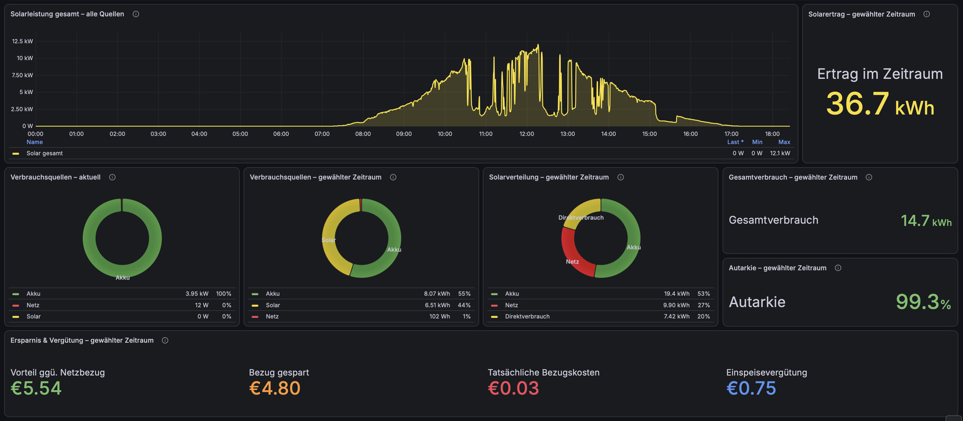

Super Oktober, diese Woche 45 kWh ins Auto geladen und der Speicher ist auch voll.

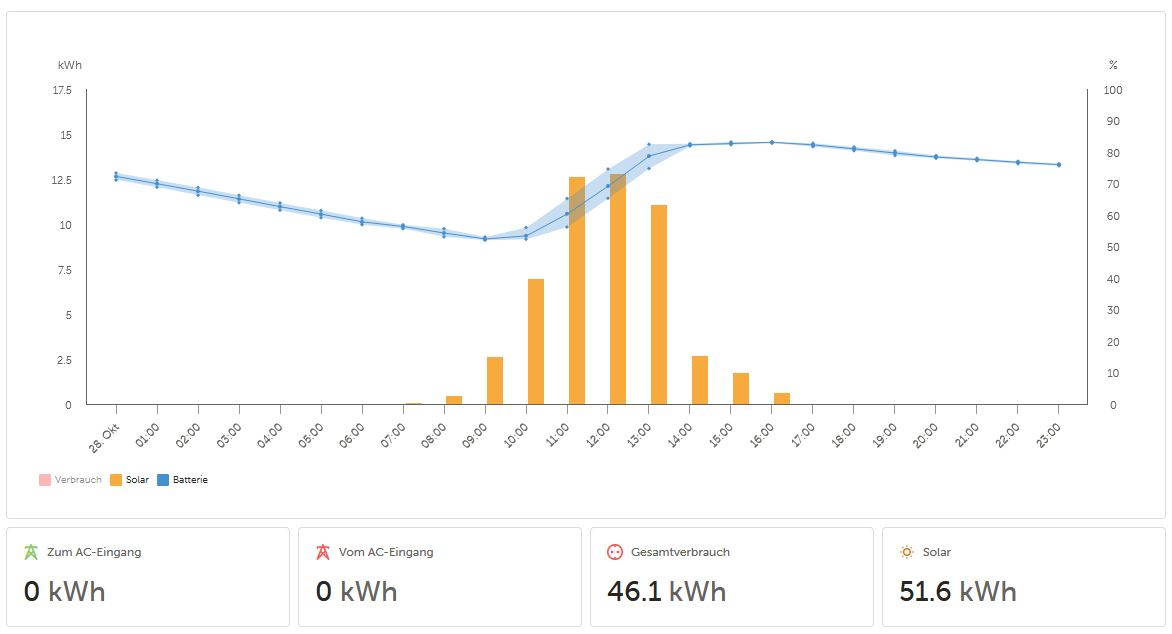

Ja der Oktober war wirklich nicht schlecht,
