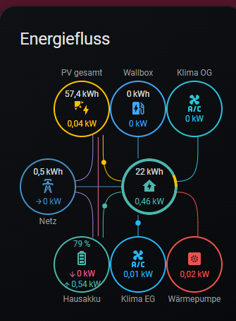

Ich bin gerade knapp 3 Monate mit offiziellen 6kWp (+2,9kWp) dabei.
Bis letzten Sonntag jeden Tag den 10kWh Speicher (und etwas extra) voll gemacht. Dabei haben wir uns extra angewöhnt darauf zu achten alle gierigen Geräte tagsüber laufen zu lassen und beim Kochen die Kochfelder etc. sinnvoll zu verwenden, um den Überschuß mitzunehmen und die maximale Leistung nicht zu überschreiten.
Aber Sonntag und Montag war es dann das erstemal sehr knapp. Am nächsten morgen war es jeweils kurz vor Speicher Ende. Dabei waren wir Sonntag den ganzen Tag unterwegs.
Und gestern dann wieder strahlender Sonnenschein und Mittags die Spühlmaschine an.
Heute dümpelt es gerade bei 100W herum :slightly_frowning_face:

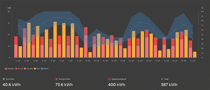

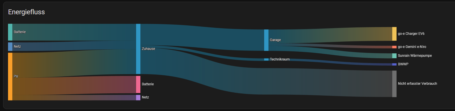

Ich bin selbst noch bei 83% Autarkie, mit 15,3kWp/42kWh, zwei e-Autos, BWWP und WP:
Scheint bei dir noch gut die Sonne?

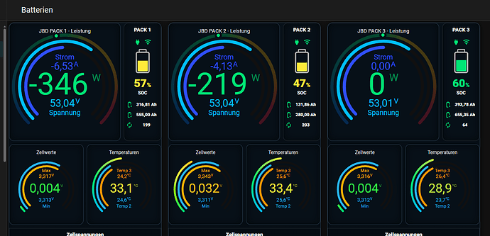

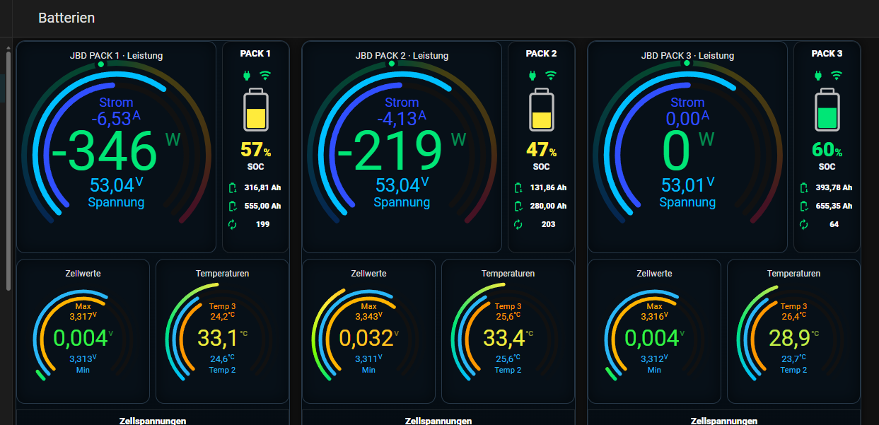

Naja, dann will ich mal nicht so sein. Also, was habe ich für ein System? Ich habe 3 Akkupacks DIY, jeweils mit EVE-Zellen:
  • Pack 1: Ein 2P16S (32 Zellen EVE) mit 280 Ah pro Zelle.
  • Pack 2: Das ist so der „Frankenstein-Akku“: Ein 16S mit 17 EVE-Zellen à 280 Ah. Ja, richtig: Eine Zelle hatte etwas weniger Ah, warum auch immer. Da wurde eine zweite Zelle parallel geschaltet, seitdem funktioniert der Akku.
  • Pack 3: Wiederum ein 2P16S mit 32 EVE-Zellen, allerdings mit 314 Ah (Anm.: im Original 333 Ah).
Das Ganze hängt an einem Deye-20K-Wechselrichter, der von 3 Kostal-Wechselrichtern am GEN-Port mit befeuert wird. Installierte PV-Leistung: 9 kWp auf dem Dach (3 x 3 kWp, Ost-Süd-West ausgerichtet), dann 5 kWp an der West-Fassade, 5 kWp am Süd-Zaun, 3,6 kWp am östlichen Ost-West-Zaun und 3,2 kWp am westlichen Ost-West-Zaun – macht knappe 26 kWp.

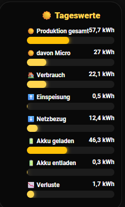

Und wenn die Sonne mal runterfeuert, dann lächzen die leeren Akkus natürlich nach dem Strom, der erzeugt wird. Akkugröße insgesamt: 80 kWh netto.
Da sie heutte immer wieder mal hinter den Wolken auch vorkommt, kommen gute Spitzen zusammen, da hört man im Keller die 4 Wechselrichter dan fröhlich rauf und runter Regeln.

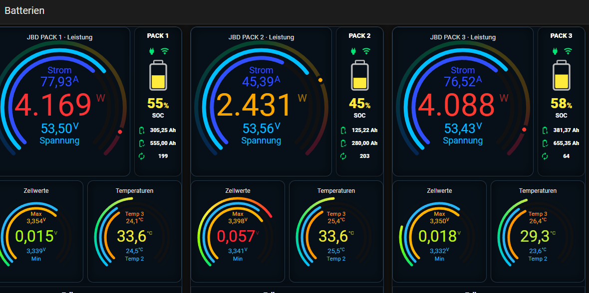

18 Minuten Später schauts dann so aus.
