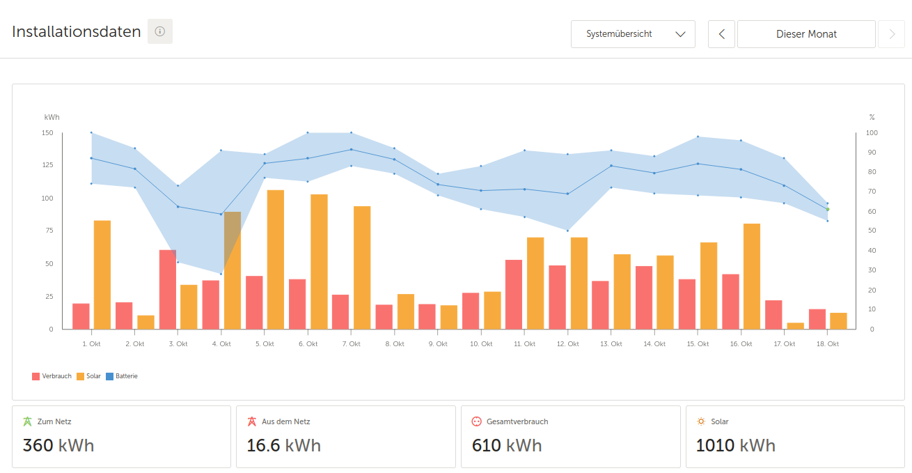

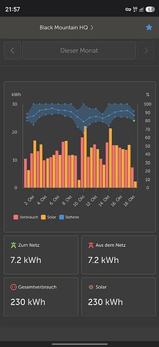

noch ist alles ok, aber es wird Zeit das morgen mal die Sonne raus kommt.

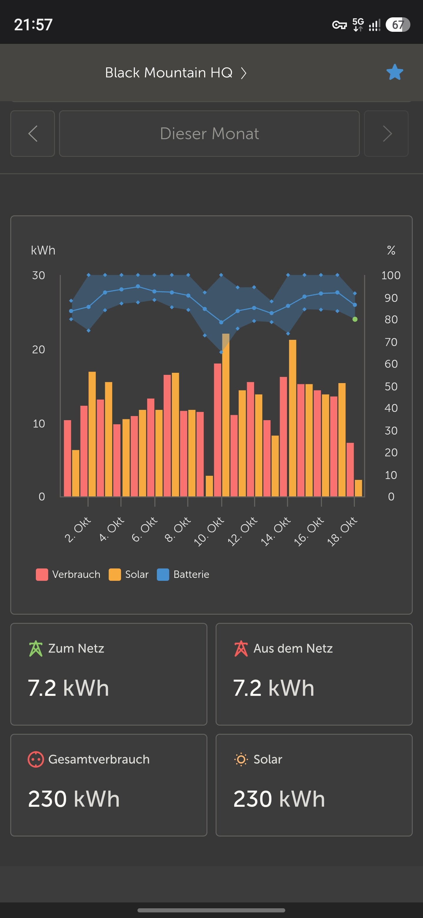

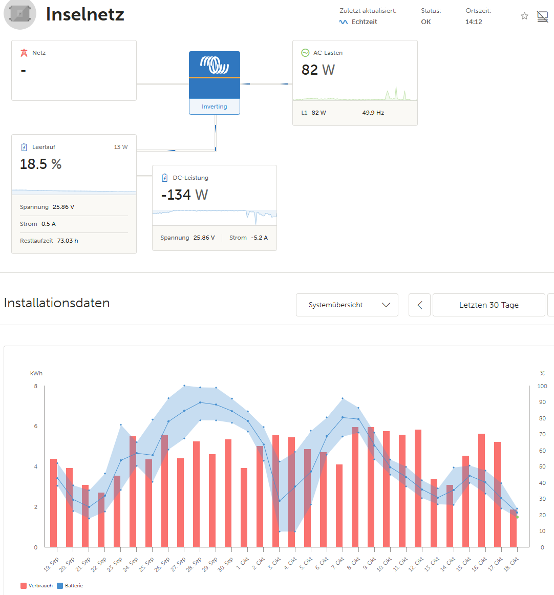

man sieht die Tendenz
Oktober 26 bisher:
September 26:

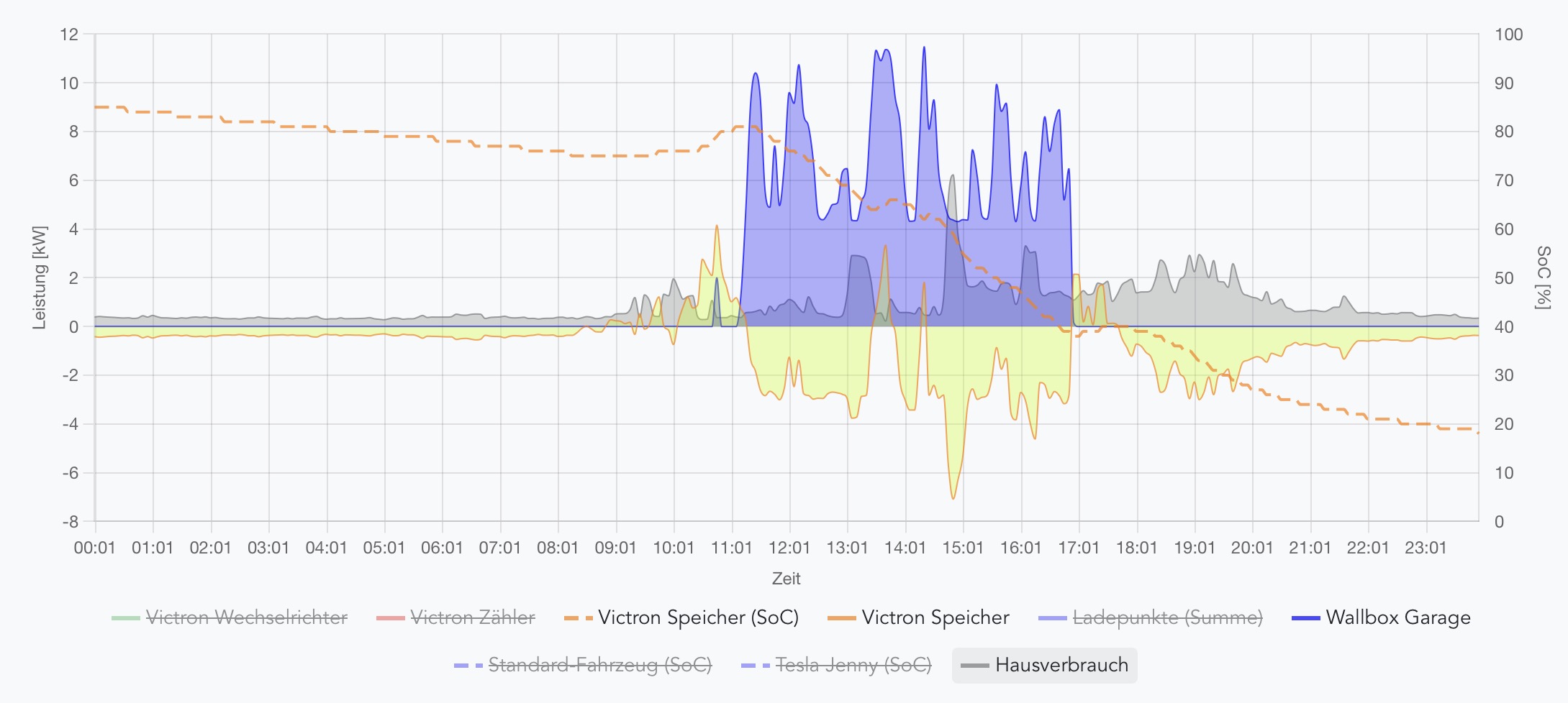

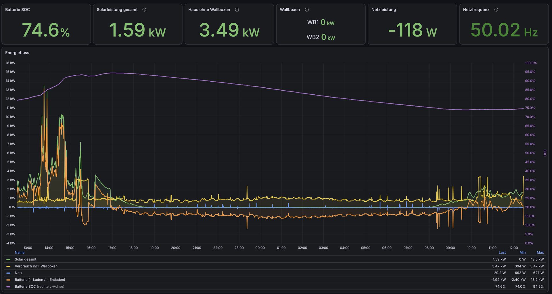

Bin noch autark mit 26,6 kWP und 32 kWh Akku.
Heute Nacht war es aber knapp. Da ein Familienbesuch ansteht, musste gestern Strom ins Auto und ich habe der openWB Wallbox erlaubt bis zu 3 kW aus dem Akku zu konsumieren, da kaum was vom Dach kam und ich dreiphasig durchladen wollte, wenn Sonnenfelder durchziehen.

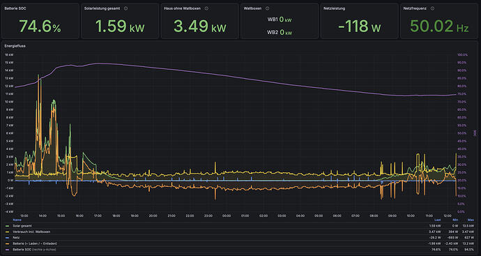

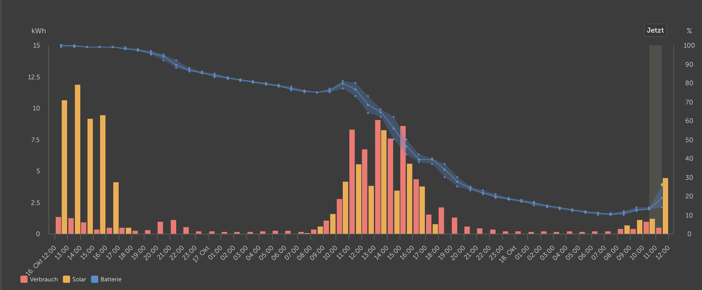

Das hat auch gut geklappt, man kann erkennen das ich von 11:00 - 17:00 Uhr durchgehend mit mindestens 4,2 kWh geladen habe und alle Sonnenfelder mitgenommen habe:
In Summe habe ich es so geschafft, trotz des schlechten Wetter 39 kWh ins Auto zu laden, hatte dann aber nur noch 38% im Akku. Und da für den Familienbesuch noch gekocht wurde, habe ich es gerade so geschafft über die Nacht zu kommen:

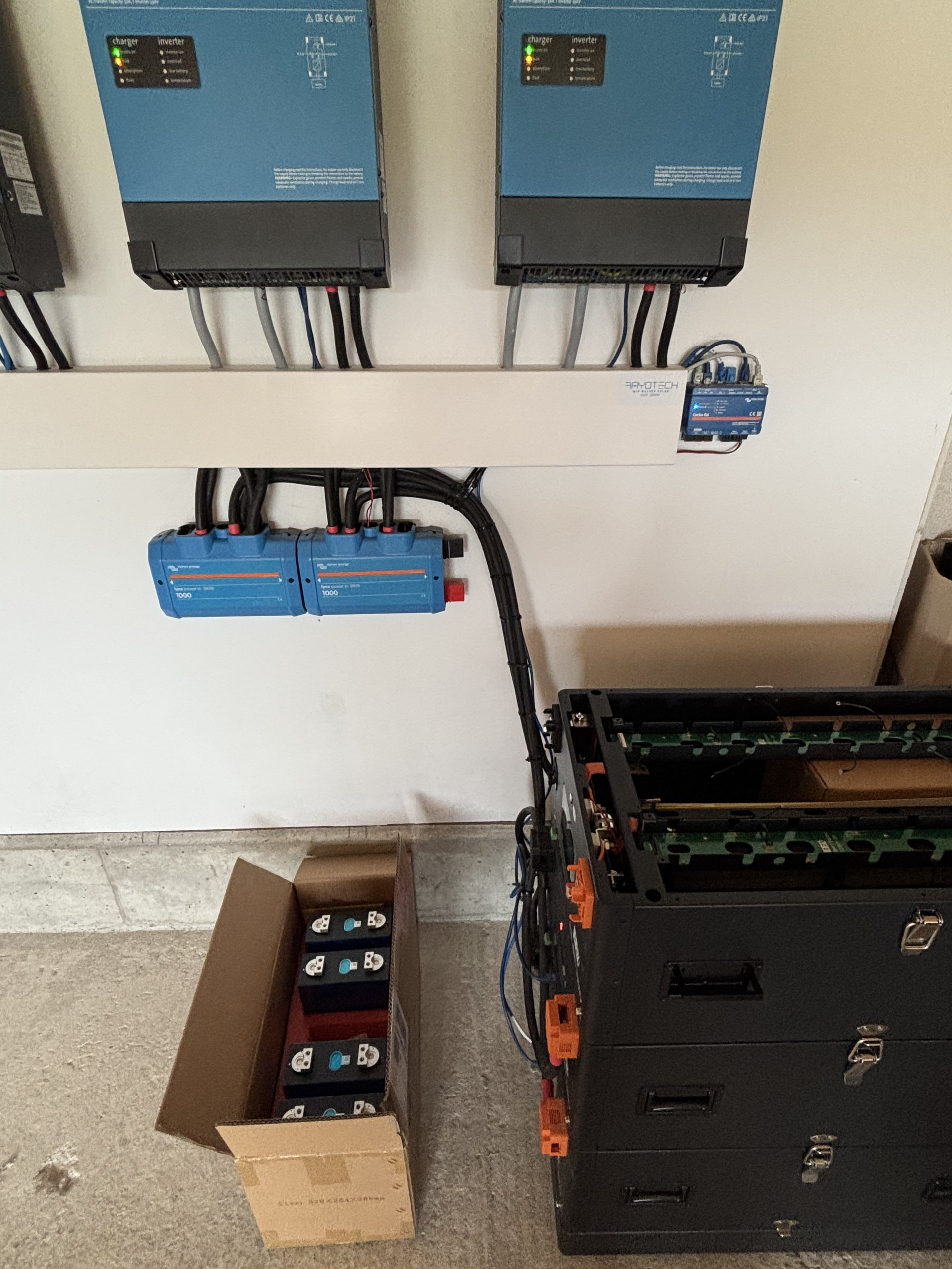

Also wird heute ein drittes Pack gebaut.

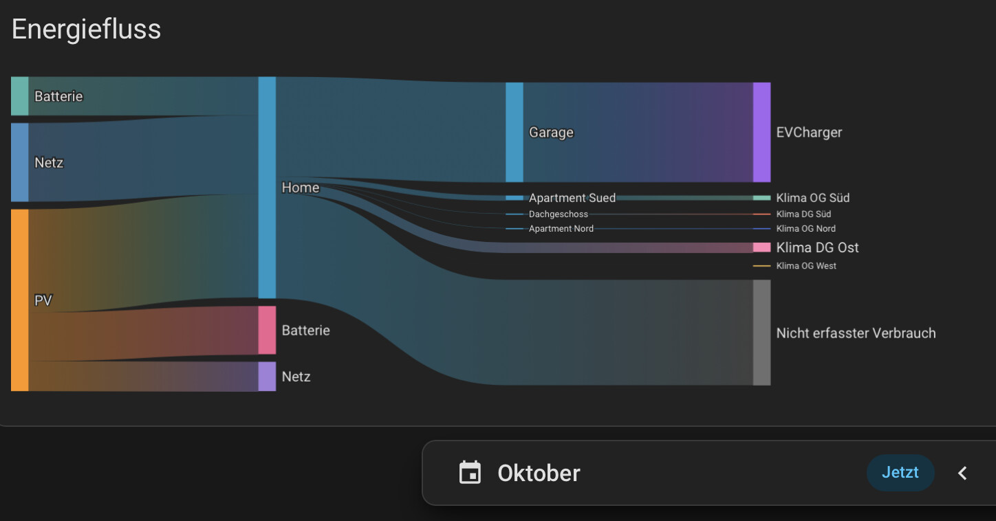

14,X kWh peak und 13,5kwh Speicher und zwei E-Fahrzeuge.

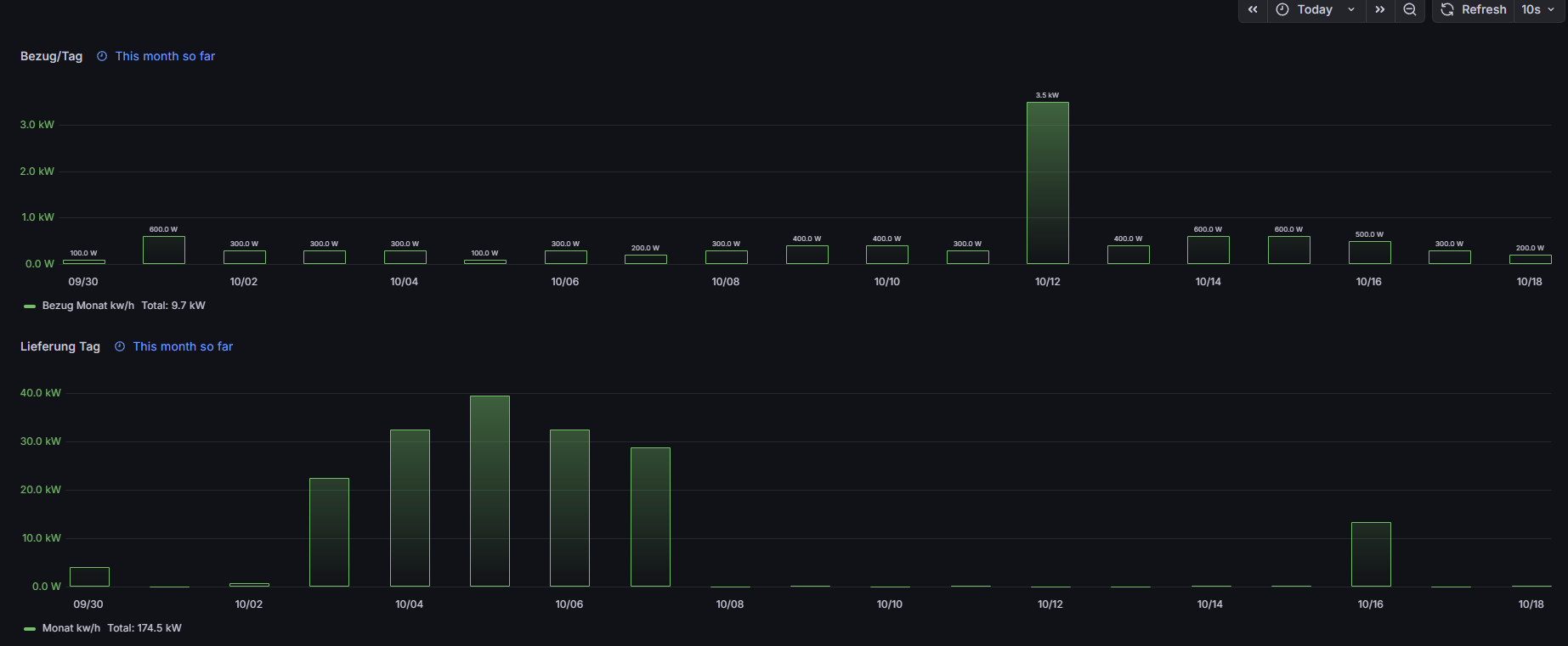

Im Grunde ist man nie 100% autark. Ich denke hohe Einschaltströme werden oft vom Net bedient, weil 0,1-0,3 kWh in den guten Monaten vom Netz kommen pro Monat.
März bis einschließlich Oktober klappen aber noch ganz gut. Dann habe ich in den Monaten März oder Oktober immer 10-30kWh von Netz laden müssen.
Theoretisch ginge auch in den beiden Monaten eine besser Unabhängigkeit indem ich mehr Speicher hätte, weil ich ja auch 100-300kwh in solch einen Monat exportiere.
Denke aber Preis /Leistung ist dann unsinnig.

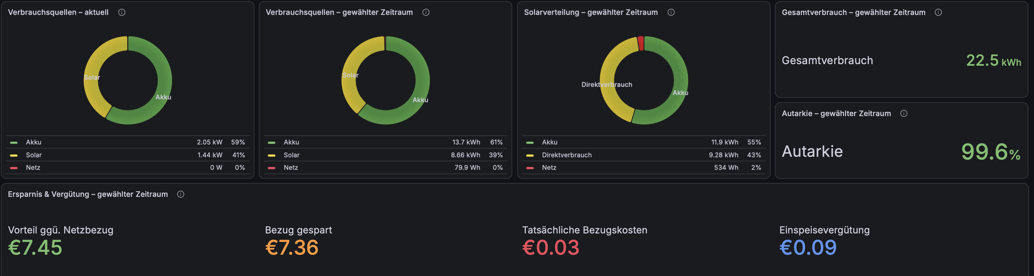

Nen bei mir hat es einmal nicht gereicht , da musste wir zukaufen aber das hält sich iin Grenzen aber mein Grosser Akku wird Leer gesaugt

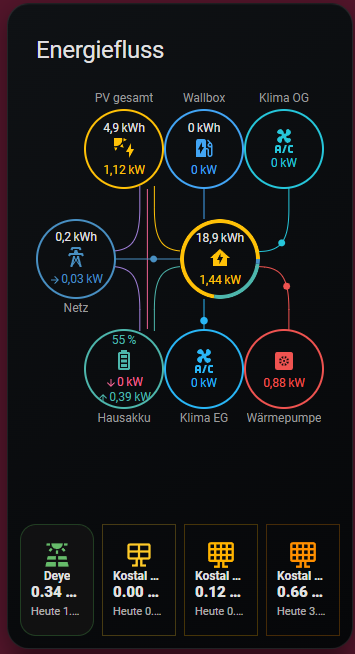

So schauts aktuell aus die WP zeiht fleisig für heute Nacht wirds noch Reichen
So schauts aus ein Bischen was kommt runter dient eher der Unterstützung.

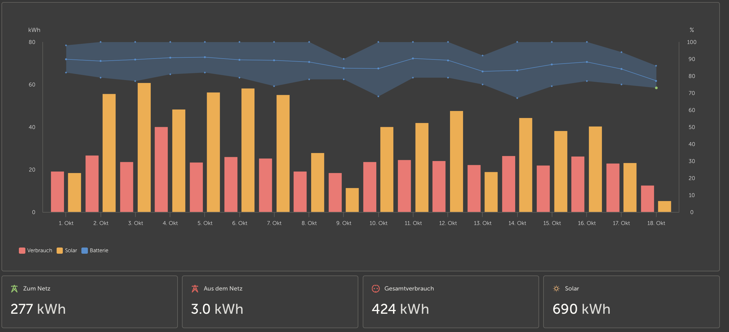

Im Moment läuft es noch gut. Die Regelung ist nicht schnell genug, um Bezug ganz zu vermeiden, sind aber immer noch 98,3% Autarkie im Oktober.
Man braucht nicht unbedingt eine riesige Anlage für eine hohe Autarkie.

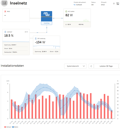

Ich habe Ende Februar die Fernwärme ausgeschaltet. Seitdem sind wir beim Strom, Heizung und Warmwasser 100% autark. Heute Nacht oder morgen früh könnte es zum ersten mal eng werden.
PV/Speicher: 11,7 kWp / 7,7 kWh
Heizung: Klimaanlage + FBH (Fernwärme)
Warmwasser: 400l Pufferspeicher mit Heizstab + Wärmetauscher für Fernwärme.
