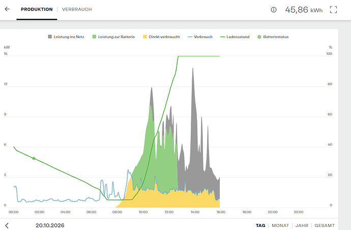

Heute war es im Sauerland bis 15:00 Uhr sonnig.
Daher 46 kWh ins Auto gepumpt und jetzt mit den letzten Photonen jetzt nochmal ein wenig den Akku füllen.

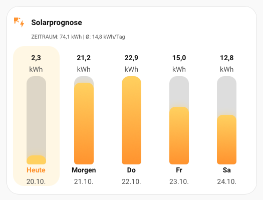

Bis Sonntag wird's dann dünner, der Forecast sinkt von 20 auf 14 kWh...

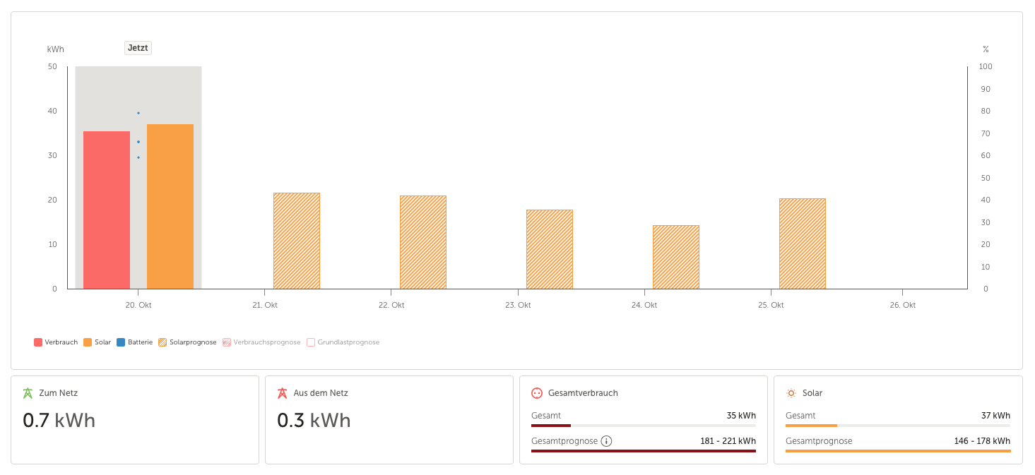

Victron Forecast:
Home Assistant Forecast, via Solcast
Ich konnte heute hier im Süden sagenhafte 4,46kWh ernten die schnupt die WP weg wie nix Sonne war keine Da hoffentlich wirds morgen etwas besser
Da sieht es in Mittelfranken besser aus
OK ich muss korrigieren es waren doch 13,2 kWh aber das meiste habe ich verbraucht wollte ich heute ja mal Baden.

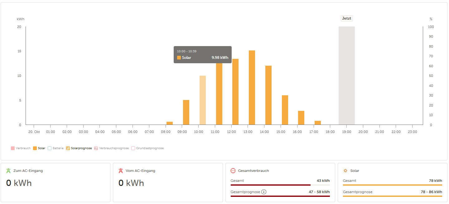

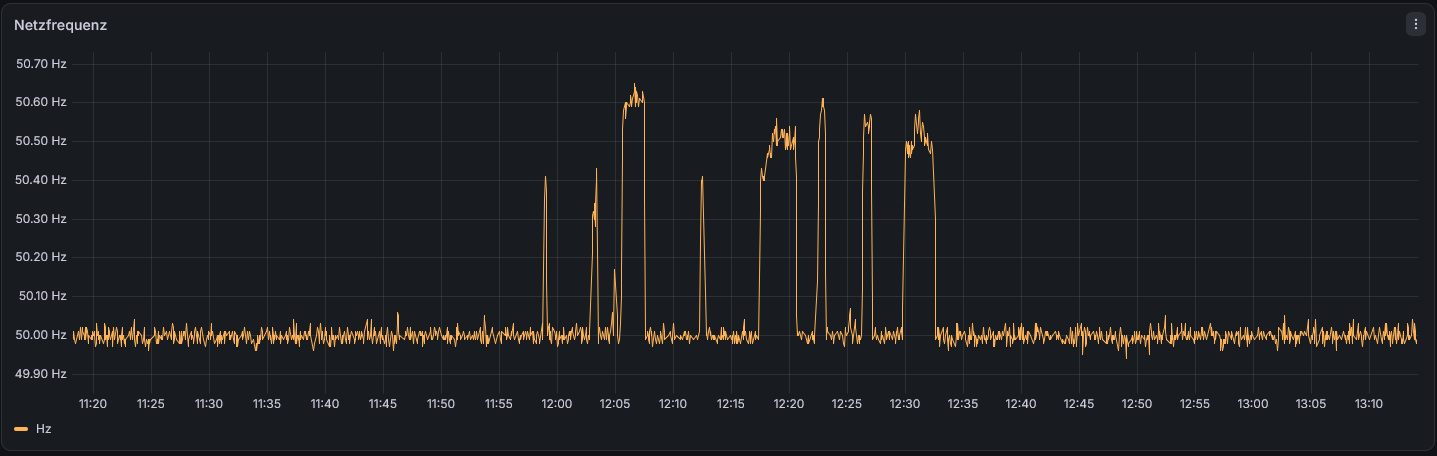

Och, war ganz nett heute:
Der Ertrag wäre womöglich noch besser ausgefallen wenn der MP2 5000 an L1 nicht zu 100% mit den 70A Ladestrom ausgelastet gewesen wäre und das System nicht per Frequenzshifting die AC gekoppelte PV Leistung gedrosselt hätte:
BEV vom Frauchen ist wieder voll, das ganze Haus hat 24°C und mit dem vollen Akku sollten die nächsten drei Regentage locker zu überbrücken sein.
