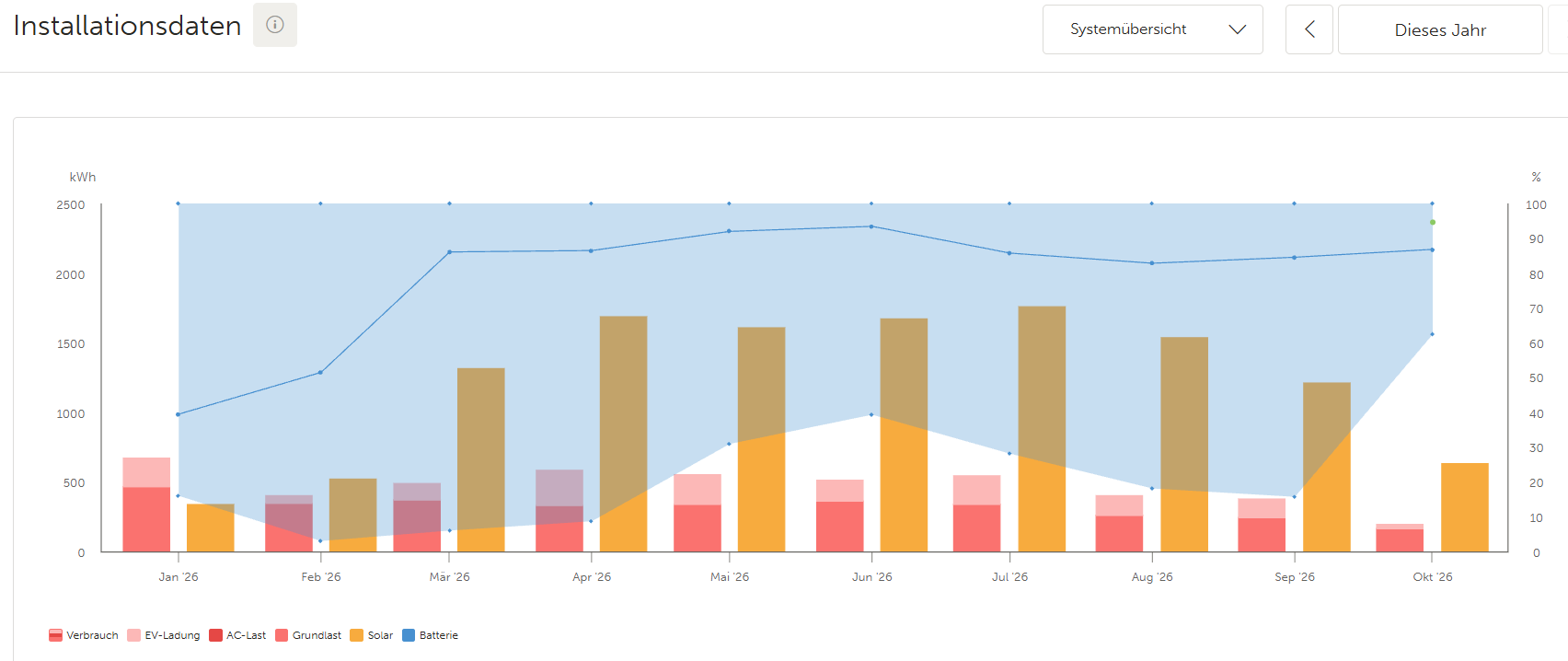

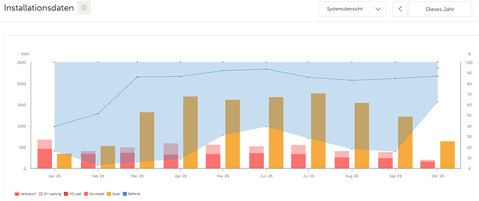

Bei mir ist die Autarkie aktuell noch gegeben (Der Speicher hat gerade den 100% Sync vollzogen): 48 kWh Speicher, 12 kWp. Ich rechne damit, dass das bis tief in den November so bleibt. Dabei ist zu beachten, dass ich keine Wärmepumpe habe und die Splitklimas nur als Komfortzusatzheizung nutze.
Das hat bei mir allerdings spezielle Gründe. Mein Speicher ist für übliche Installationen völlig überdimensioniert und unwirtschaftlich, das ist eher ein Konstrukt nach meinen Vorstellungen. Dass es bis in den November reicht, liegt vor allem daran, dass ich das E-Auto zu Hause dann kaum noch lade, sondern in der Firma. Bei 120 €/kWh Invest gönne ich mir den Spaß.
Mit aktuell 12.300 kWh Ertrag im laufenden Jahr (Stand heute) war es trotzdem ein sehr gutes PV-Jahr.

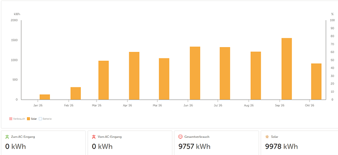

Aufs Jahr noch bei 79%

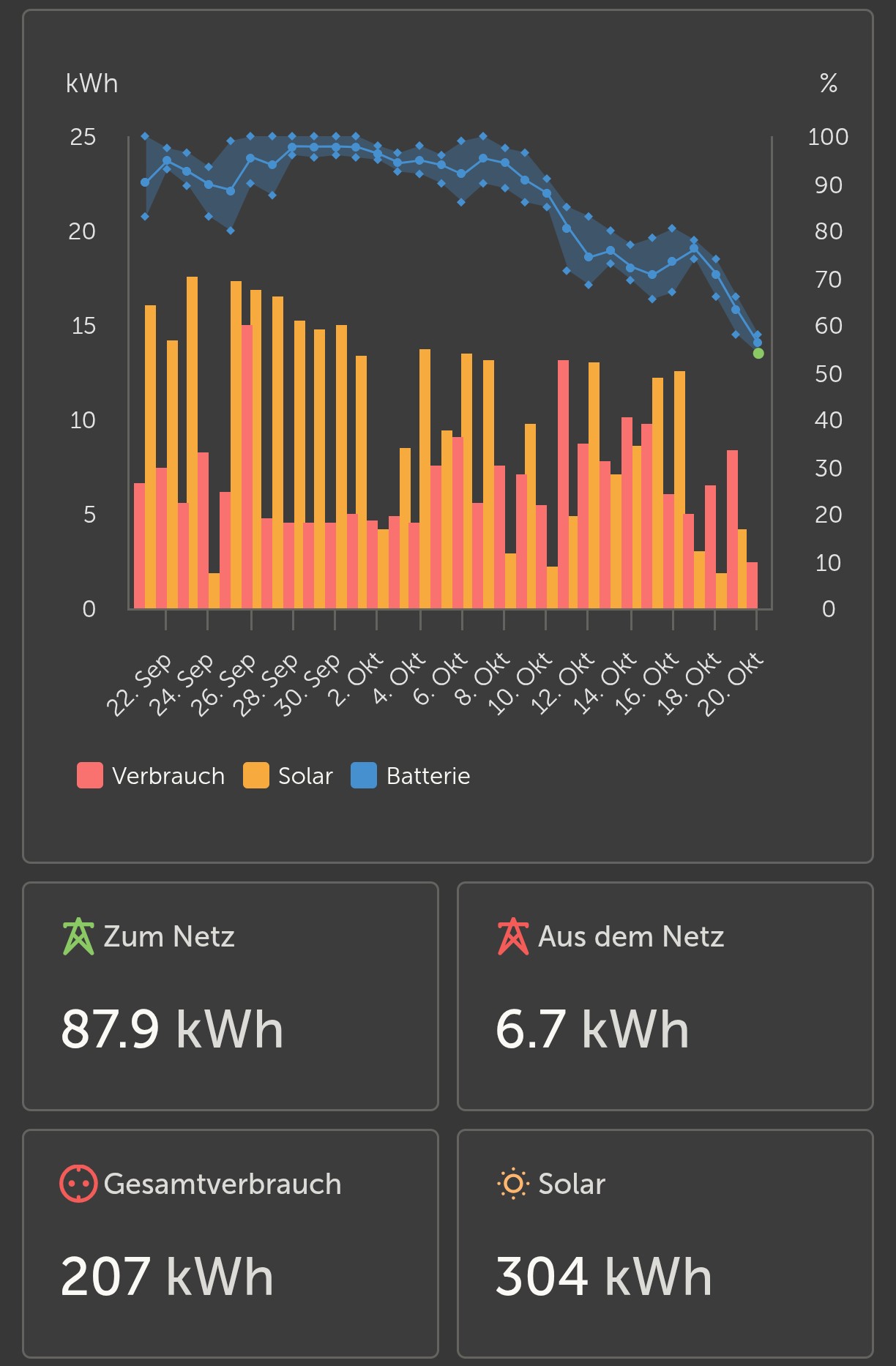

Ansonsten ists hier aktuell so bedeckt, dass die 6kWp mal soeben gerade den Hausverbrauch tagsüber abdecken. Der Akku krebst auch tagsüber am Minimum rum, und das wird lt. Wettervorhersage die nächsten Tage so bleiben. E-Auto aus Sonhenstrom laden ist sowieso vorbei.
Das kommt hinzu, aber geschätzt dürfte bei uns die mangelnde Leistung Faktor 2 überwiegen. Mit 3x Multiplus wären die Verluste wohl tötlich, zumindest Nov-Feb.

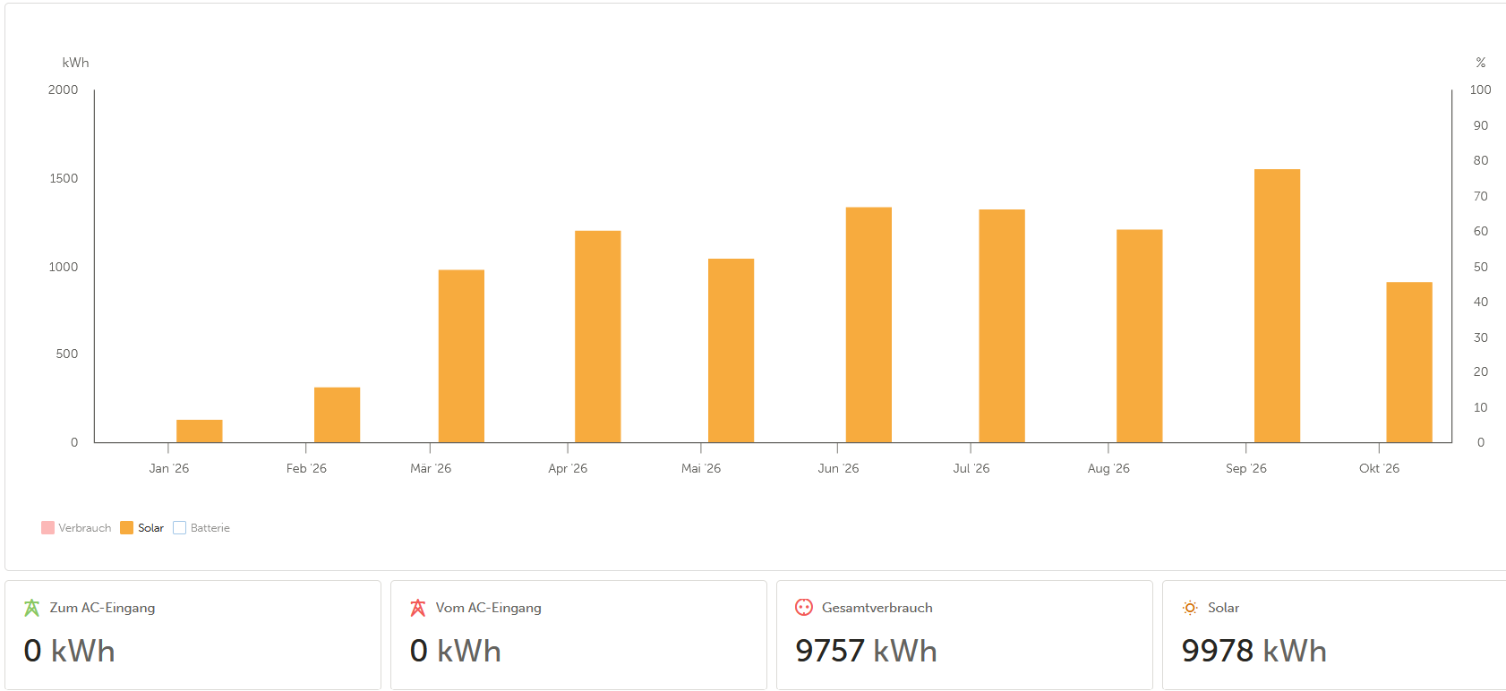

3,6kWp und einen Akku der 20fach so groß ist?
Wie bekommst Du den "jetzt" voll und wie im Sommer leer?
