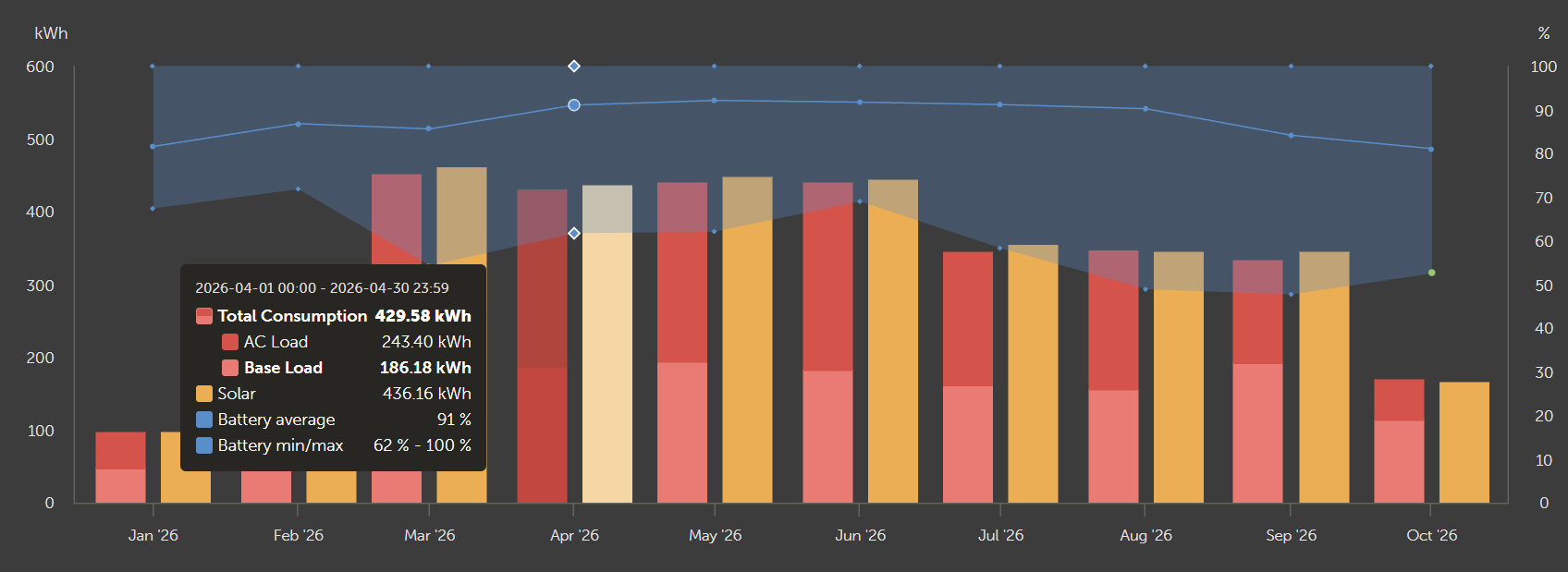

25 kwp Solar davon 12 Süd und 13 west
100kwh Akku
5 Daikin LLWP und kleines E-Auto mit 20 kwh Batterie.

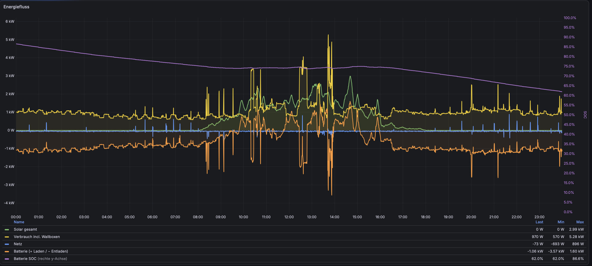

Bisher 99,3 % Autarkie laut victron seit Anfang April mit Mitte März dazu 95 %. Auto laden war gestern nicht drin reichte aber auch so noch. Derzeit 48 % Akku morgen früh wohl noch 40 weil wir nur zwei Räume heizen.
Solange waren wir noch nie autark.
noch autark (seit ca. Ende Februar). Netzbezug nur im Überlastfall, und nur dann, wenn die 5kW/pro Phase mal wieder nicht gereicht haben (insgesamt wohl eine Stunde, und nur der Überlastanteil).
PV: ca 23kWp mit verschiedensten Ausrichtungen
Speicher: ca 100kWh.
WR: 3x Phocos Anygrid 5kW (die Firma scheint leider KO gegangen zu sein) + Chinakracher 3kW für WW.
2 E-Autos (gesamt Jahres- km wohl an die 50tkm und >95% Heimladung).
LG
Harald

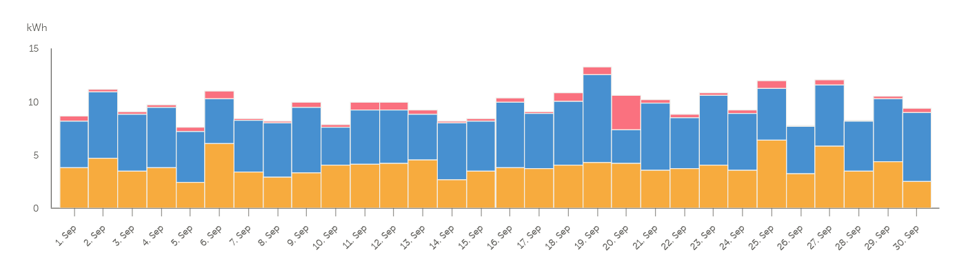

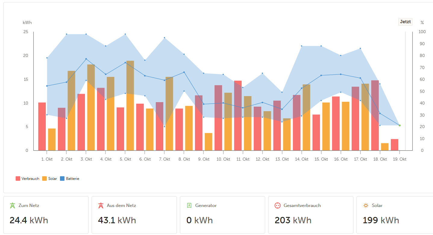

Die Monatsauswertungen sind wirklich interessant, hier auch mal meine.
26,6 kWP, davon 1/3 Nord-Ost und 2/3 Süd-West, 32 kWh Akku.
Es gab selten so einen sonnigen September und Oktober im Sauerland, normalerweise viel mehr Nebel und Regen. Mal schauen on der Oktober nächstes Jahr auch autark wird.

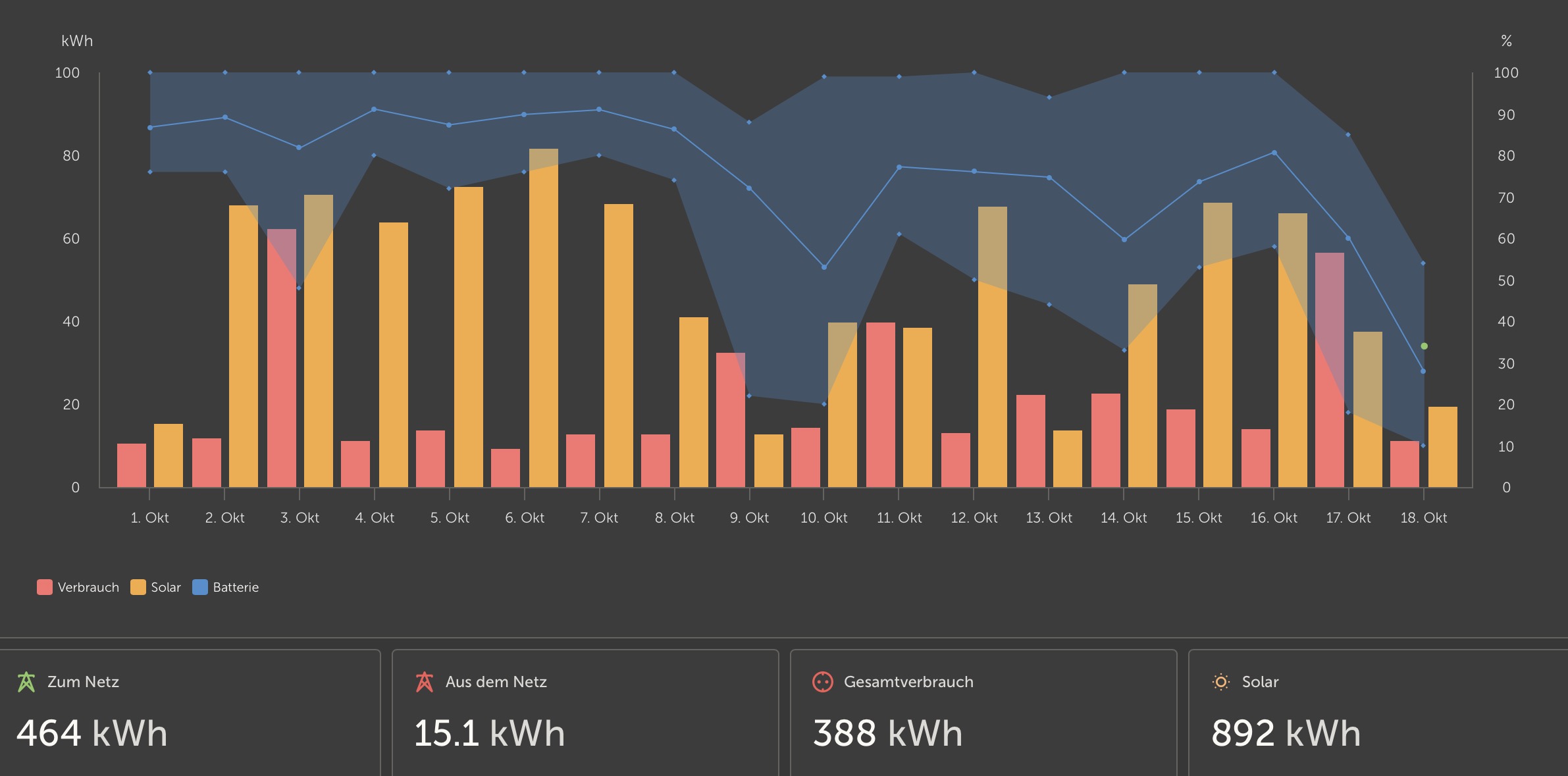

die 16 kwp haben den 110kwh akku gut gefüllt
für alle die meine anlage nicht kennen, ich habe meinen stromzähler schon seit mehreren jahren abgemeldet

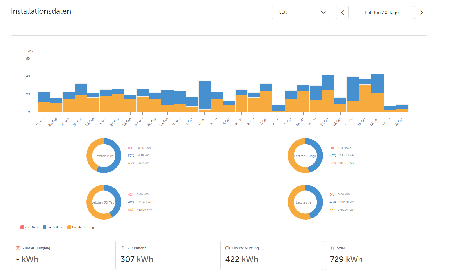

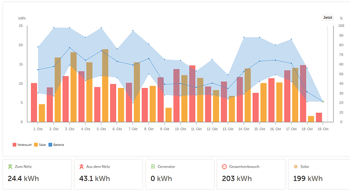

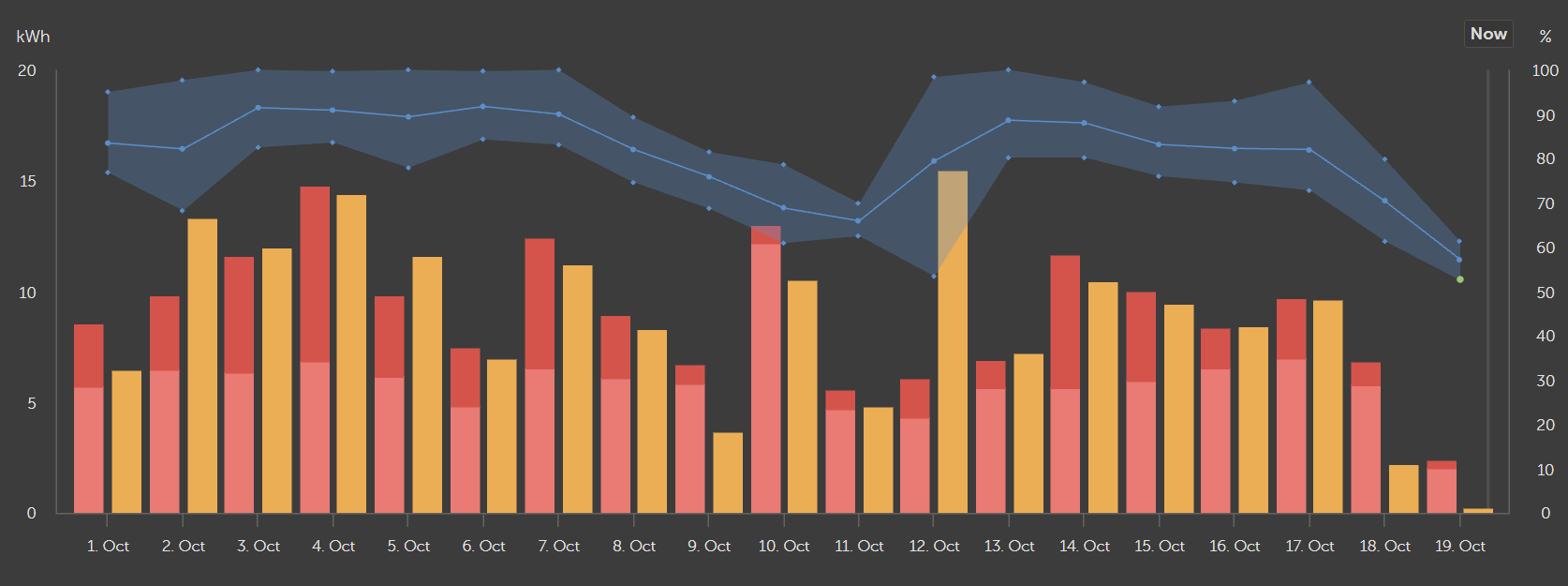

Hier auch mal meine Ertragswerte vom Oktober. Der SOC fängt stark an zu schwanken (22kWh)
Und hier seit jahresanfang

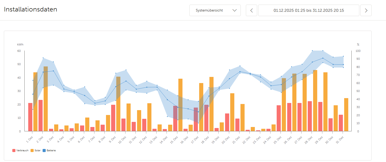

update 2025 KlimaSplit - Heizen ->1205kWh (0ct/kWh) Kühlen -> 185kWh (0ct/kWh) 230V Heizstab 4,5kW - WW und Heizung -> 2630kWh (0ct/kWh) Gasverbrauch -> 162m³ / ca. 1620kWh (12ct/kWh) die 110kwh akku + 4kwp mehr auf dem boden und der sehr gute dezember ertrag haben sich bemerkbar gemacht. mein gasversorger ist bestimmt nicht erfreuthab oben noch einiges ergänzt, bitte beachten.
