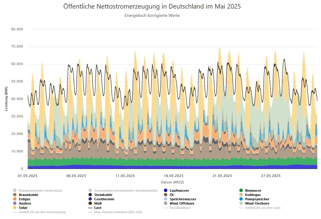

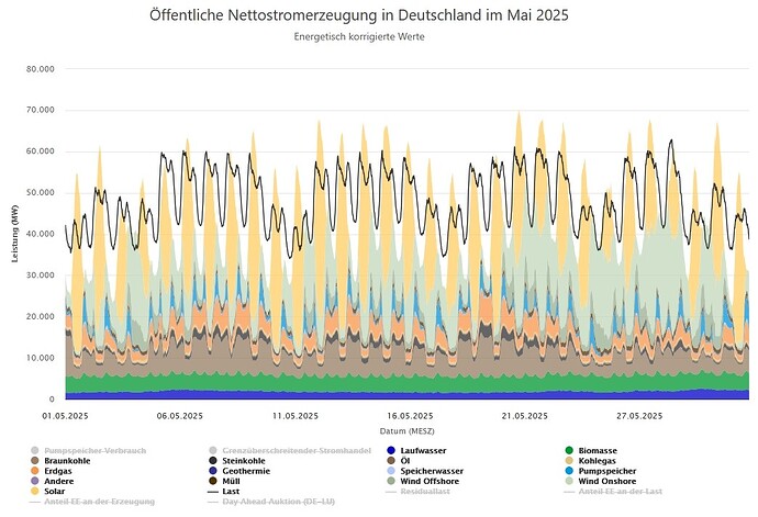

Das behaupten die fossilen Erzeuger, weil sie ihren CO2-Strom nur zu neg. Preise los werden.
https://www.energy-charts.info/charts/power/chart.htm?l=de&c=DE&interval=month&month=05
Einfach weiter "reinzoomen" und feststellen: Auch an sonnigen Tagen laufen tagsüber fossile Kraftwerke. Der Druck auf die fossilen Erzeuger zum Abschalten ist noch nicht groß genug und es fehlen Batteriespeicher.
Sobald die EE, plus Speicher an sonnigen (& windigen) Tagen über die Nacht kommen, werden die Verluste der fossilen Erzeuger weiter steigen und sie werden erst für einige Tage und dann für Wochen im Sommer abschalten (müssen).
