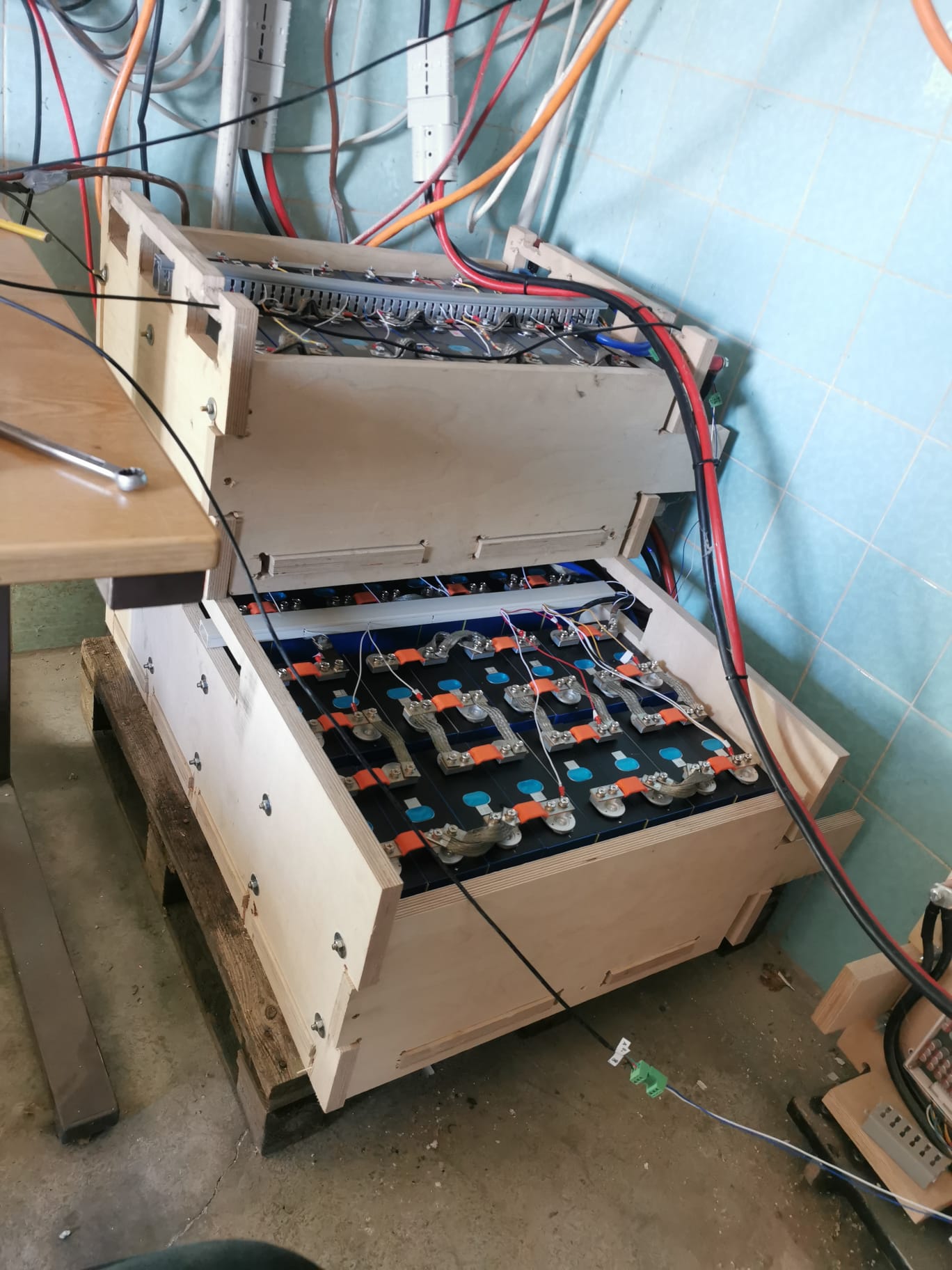

Ich habe auch 15kWp am Dach, eine 96S/320Ah HV DIY Batterie (~560kg auf Rollgestell) seit wenigen Wochen in Betrieb) und eine WP (Einfamilienhaus 150m² WF).
Auch wenn es zur Zeit schwer ist, die Batterie überhaupt voll zu bekommen nutze ich günstige Stromtarife um vom Grid zu laden und kann zumindest die teuren Bezugstarife vermeiden. Wirklich rechnerisch ökonomisch ist die Batteriegröße wohl nicht aber den Preisunterschied haben in meinem Fall nur die Zellen gemacht und meine Batterie arbeitet immer im Wohlfühlbereich und C/20 :slight_smile:
Vor den hohen Strömen und parallel geschaltenen Zellen habe ich jedenfalls mehr Respekt als vor meinen potentialfreien 320V und rate eigentlich jedem zu HV Batterien :wink:

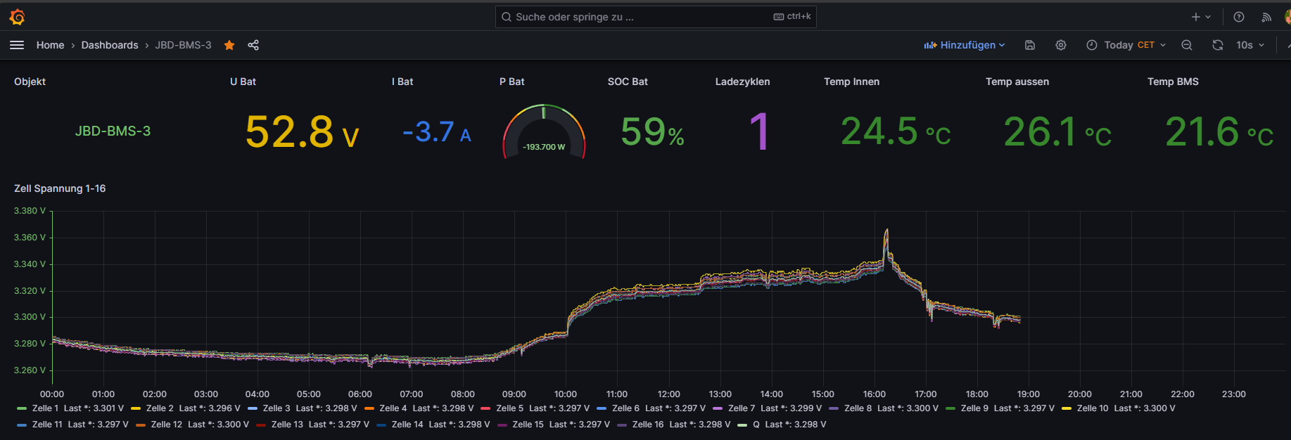

So meine Batterie ist nun 5 Tage am Werkeln , und es kam wie es kommen musste, es passiert nix alle Zellen laufen in weinem Bereich von 0,005 V gleichmässig mittlerweile hat sie auch einen Zyklus geschafft, allen Unkenrufen funktioniert es, klar der Vorteil ist wenn man 32 Zellen auf einmal bestellt sind sie in der Regel von der Selben Charge was es doch einfacher macht, was ic ebenfalls cool finde es sind 333ah zellen somit kome ich auf eine gesammt AH Zahl von 650-666 ah was bei 52 V nen dicken Akku gibt zwischen 35,8 und 36,7 KWh Brutto das ist schon ein Klotz Gewicht ht er mit Holzummandelung von rund 200KG das ist noch gerade so händelbar, der nächste wird wieder so einer.

Bei solchen Akku grössen mach ich mir um die alterung der Zellen am wenigsten Sorgen, das was die Zyklen können werden die mich Überleben da bin ich mir Sicher und sie werden ja nicht jedesmal mit 300 Ampere geladen .

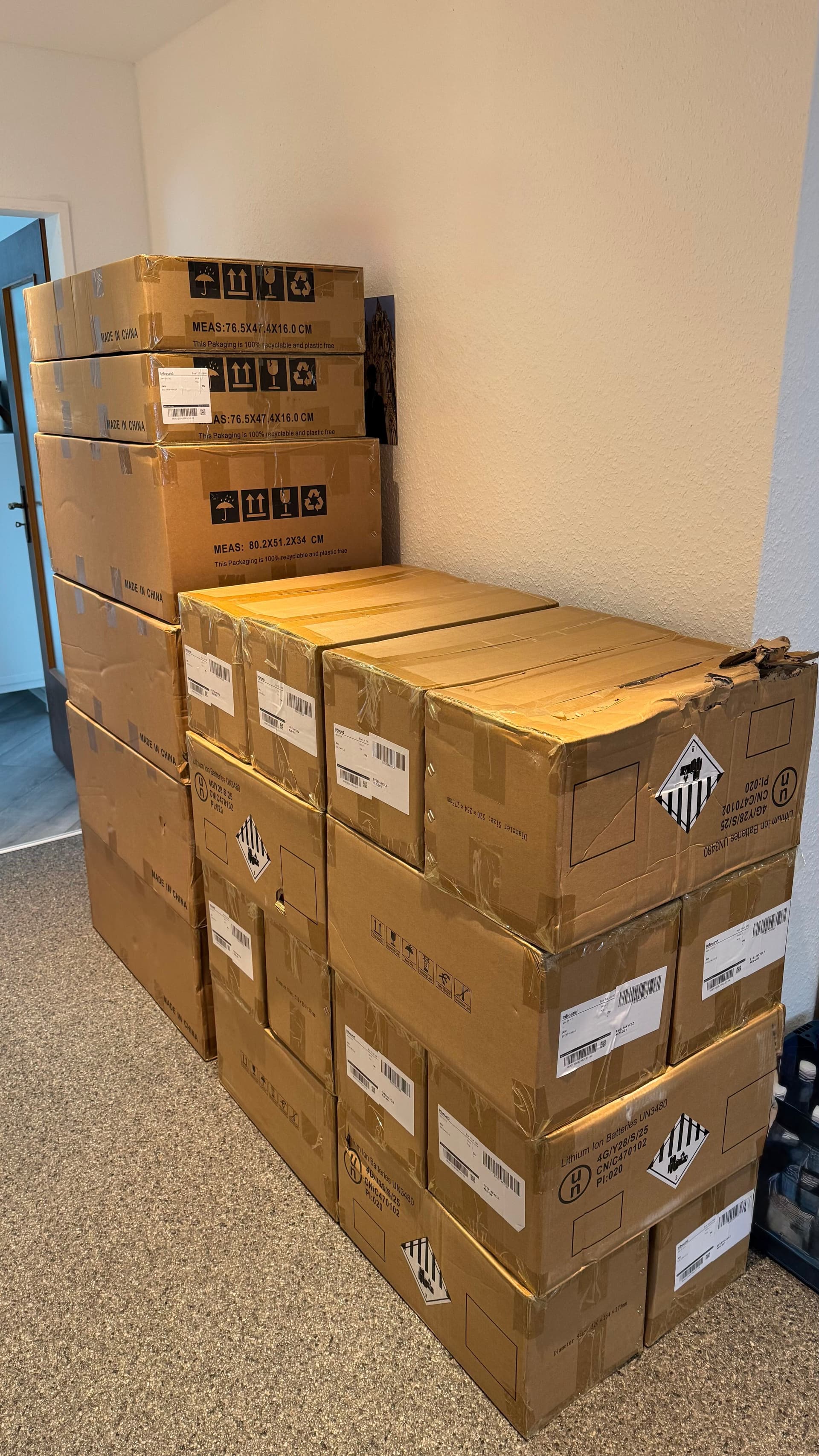

Soo... gestern ist dann die Lieferung von EEL angekommen. :blush:
Dann kann es auf der DC Seite mal weitergehen.

Bei der offenen Konstruktion, die du gewählt hast, wäre mir nicht so wohl, da die HV Spannung ja an jedem Batteriepol anliegt. Wenn da mal jemand unbedarftes rumläuft und die Finger nicht bei sich behalten kann wird es sicher ungemütlicher als bei LV.

Die Batterie ist potentialfrei !
Ich kann jeden einzelnen Kontakt gefahrlos berühren und jemand Unbedarfter hat in der Nähe des Wechselrichters so oder so nichts verloren. Die "offene" Konstruktion nur deshalb, weil die Deckplatte und die Seitenabdeckungen noch nicht montiert sind.

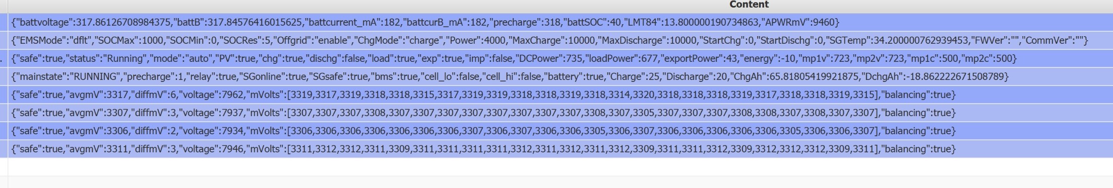

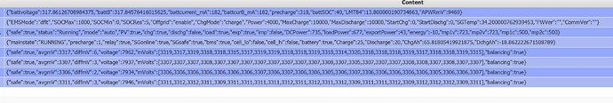

Mehr als 120 Zellen wären dann auch ein Gewichts- und Platzproblem für meinen rollenden Unterbau. Schon jetzt nicht ganz leicht, die rund 600kg herumzuschieben ....
Wie man sieht wurden meine Packs noch nicht top-geladen/balanziert und werkeln so zwischen 3.0 und 3.3V dahin :slight_smile:
Einmal vollgeladen werden dann auch die Pack 2 Pack Balanzierer verbaut.
