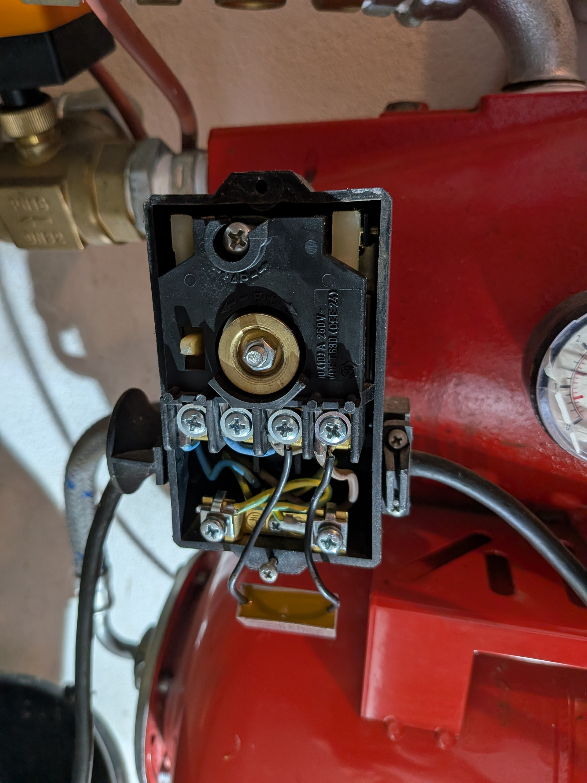

ist gerade so nett warm und möchte wieder das Hauswasserwerk/Pumpe nutzen um mit Regenwasser den Garten zu wässern. Leider stört die Pumpe das Victron System (3xMP2 5000) so stark dass es komplett in den Passthru geht.
Ich vermute der kontinuierlich schaltende Druckschalter an der 800W Pumpe erzeugt diese Störungen. Hab darum mal ein X2 RC Glied über den Schaltkontakt des Druckschalters gepackt, aber wirklich was gebracht hat es nicht.
Was ich beobachte, was aber auch Chaos sein kann, dass das Victron System alle Zähleranbindungen verliert (Netzzähler, PV Zähler und EV Zähler) Dabei 2 EM540 und 1 EM24. Alle über CAT6 angeschlossen.

Versuch ob das mim sanftstarter besser wird. Vielleicht hast eine PE/Schirm Masche gebaut in die das reinstrahlt?
Die Ursache wird der Motor sein. Wenn der ständig an und abgeschaltet wird, gibts jedesmal eine Induktionsspitze. Eine Entstörfilter vor den Motor schalten, könnte etwas bringen.
du meinst sowas? FN2010-10-06 Schaffner Funkentstörfilter, mit Flachsteckeranschluss - elpro Elektronik
Interessant. Hab eben nochmal den Druck im Vordruckbehälter geprüft und der ist ok. Kenne das Hauswasserwerk auch nicht wesentlich anders an dem dünnen Gartenschlauch. Dennoch hat sich die Taktung von ca. 3-4Sekunden auf jetzt ca alle 10 Sekunden jetzt verringert, das reicht aber immer noch um das Victron System abzuschießen.
Bei offenem Druckschalter sehe ich auch deutlich einen Abrissfunken.

Leider nein. Wie Du oben im Foto siehst, besitzt der Druckschalter eine M5 Schraube um den Maximal/Solldruck per Federspannung zu definieren. Ob ich nun bei 3 bar abschalten oder bei 5 Bar abschalten lasse, ist wumpe für den praktischen Effekt sowohl bzgl. Taktung als auch bzgl. Störung.
Möglicherweise hat der Motor einen großen Kondensator, mit dem aus 1 phasig AC ein pseudo 3 Phasen Strom erzeugt wird. Die Biester können auch mal defekt werden. Ein Austausch kostet nicht viel und bringt neue Erkenntnis.

Kannst du den Schalter zerlegen und die Kontakte reinigen? Verschlissene Kontakte machen auch einen guten Marconisender
Wenn sie verschlissen sind vermute ich eher ein Ersatz zu benötigen. Hab den Typ aber leider bisher noch nicht gefunden.

Habs mal abgeglichen und der 1/4” Anschluss sollte passen. Für 12,99€ geb ich mir den “Spaß” mal.
Danke und der Druckschalter für 13€ ist ein merklicher Unterschied. Ebenso sehr hilfreich nun zusätzlich die Druckdifferenz zum Abschaltdruck einstellen zu können. Dazu sehe ich jetzt keine Funken mehr im Schalter.
Leider werde ich so 24/7 Blumenwässer aus eigenen Quellen nicht realisieren können. Den neuen Druckschalter bekommen ich zwar besser eingestellt, aber für die notwendigen Drücke sind es nun ca alle 20-30 Sekunden bis die Pumpe abschaltet. Das ist leider viel zu schnell fürs Victronsystem um das einzuregeln. Jedenfalls lt Victronanzeige. Was mein Hauszähler in der Zeit macht, muß ich mir angucken. Gefühlt ist es aber besser in Zeiten mit zuverlässig PV Überschuss die Pumpe zu betreiben und in der Zeit das Victronsystem abzuschalten (Passthru).
Zu den Störungen kann ich bisher nur sagen, dass es wesentlich weniger häufig vorkommt. Aktuell ist das System komplett ohne alles unterwegs. Ich baue nun stufenweise zum neuen Druckschalter das RC-Glied dazu dann EMI-Filter und wenn sie hier sind die Klappferrite. Vielleicht gibt es wenigstens einen Gewinn in der Erkenntnis, was hier am meisten bringt.
