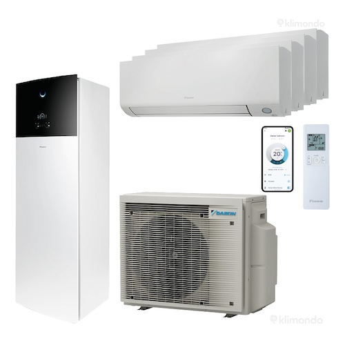

Es gibt doch die eine Daikin an der man einen Speicher anschließen kann. Lass mich mal nachsehen…
Aber es gibt auch so ein Kombigerät….
In der Art bräuchte man also ein Gerät.
