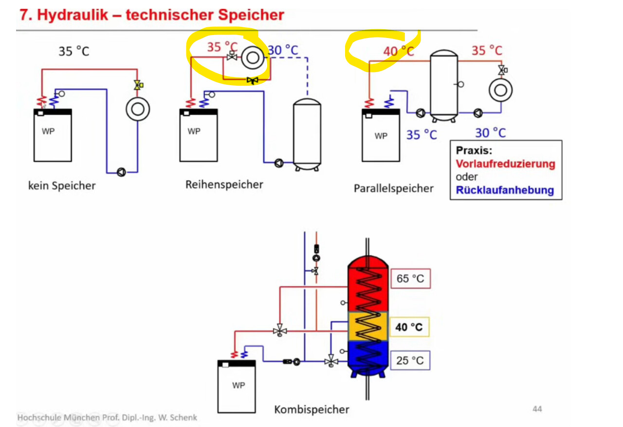

Um fundierte Basisinformationen zum Titel zu liefern:

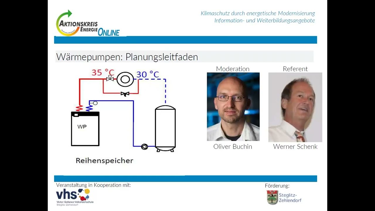

Nutzt den Vortrag von Werner Schenk von der Hochschule München
Parallelpuffer nur in absolut exotischen Situationen, kleiner Reihenpuffer reicht
Die energetischen Vor und Nachteile der gelb markierten Vorlauftemperaturen sollten einleuchten
Das Video startet beim Kapitel Hydraulikschema Wärmepumpe
der davor liegende Teil bezüglich Warmwassererzeugung bietet aber auch noch einmal viele Anregungen für die Planung

Du benötigst bei der Trennung von Wärmepumpe und Heizung einen sehr großen Wärmetauscher. Das erreichst du dann eben nicht mit einem kleinen Heizungspufferspeicher. Entweder volle Kanüle, oder gar nicht. Kann man machen mit gar nicht, dann nimmt man den Plattenwärmetauscher. Und muss das Takten der Wärmepumpe ggf. in Kauf nehmen.
Und in dem Video wird der Puffer für Heizung und Warmwasser genutzt. Hier war aber nur die Diskussion eines Pufferspeichers für den Heizkreis. Und das bei sehr niedriger Temperatur.

Was in diesen Fällen nicht gegen miese JAZ hilft, ist einen großen Parallelpuffer statt eines kleinen Überströmventils einzubauen.
