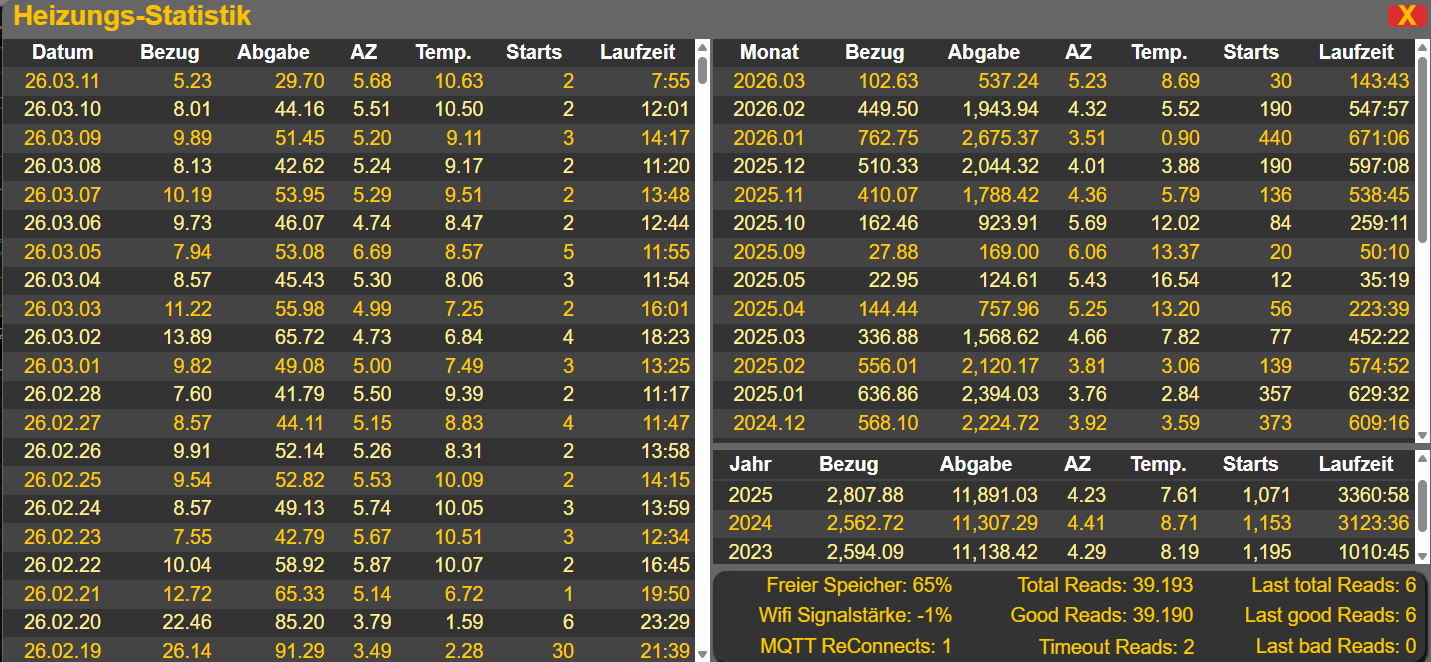

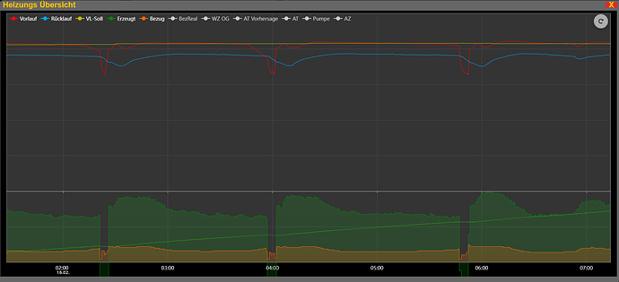

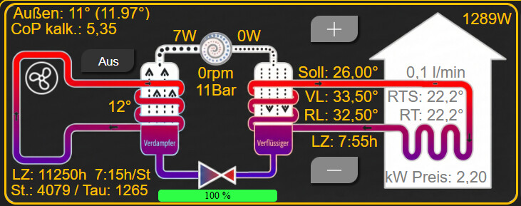

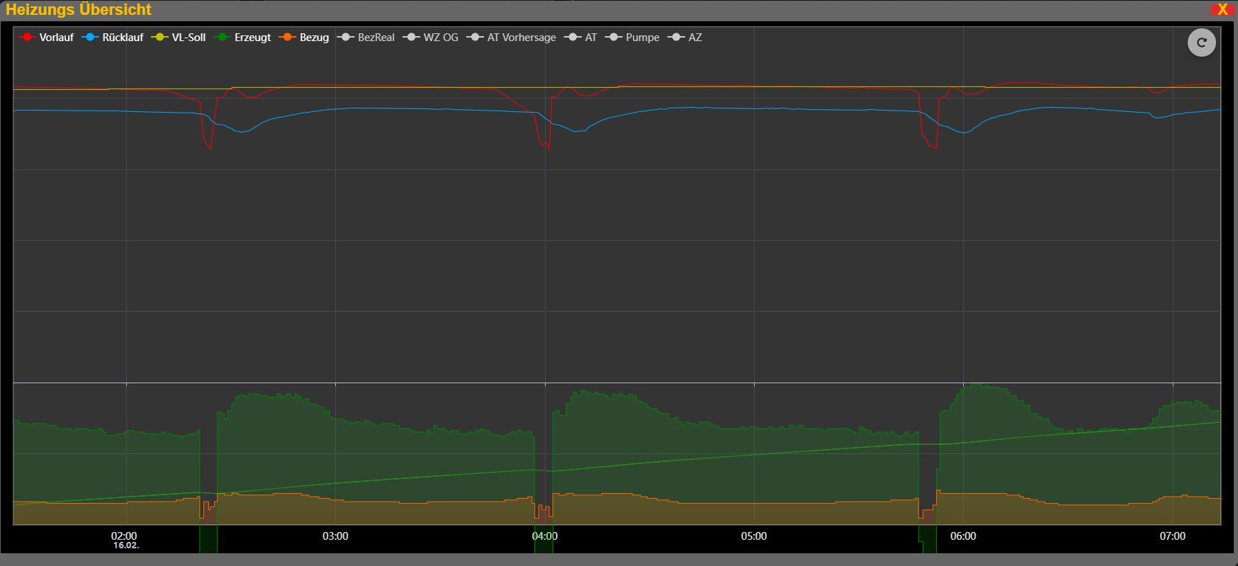

Nehmen wir mein Beispiel. Wir haben eine Hütte die 1899 gebaut wurde. Also definitiv kein Neubau. Die Wände sind relativ dünn gedämmt, die Fenster sind zwar Doppelverglast aber aus den 80ern und haben keine Thermoverglasung, das Dach ist ungedämmt. Wir haben Heizkörper, allerdings waren die vorher schon überdimensioniert, was uns bei der Umstellung natürlich zugute kam. Die Gastherme mit einer Leistung von 16kW wurde raus geworfen und an genau dieser Stelle wurde ein Panasonic Monoblock mit 7kW angeflanscht. Einbauzeit rund 6 Stunden.
Keine weiteren Umbauten, bis auf zwei Kugelhähne um die Leitungen in der WP entleeren zu können. Da ist kein Puffer, kein Überströmer oder sonstiger Schnickschnack verbaut,
Es ist nicht mal der typische 50L Reihenpuffer im Rücklauf verbaut um die Abtauenergie vor zu halten. Mein Heizstab ist deaktiviert und die Sicherung dafür ist aus.
Meine Verbräuche sind alle mit geeichten Messgeräten gemessen und ich komme mit der billigen Pana auf eine JAZ von 4,2-4,4 je nach Jahr. Ich habe aktuell 11249 Betriebsstunden auf der Uhr und dabei 4079 Kompressorstarts in rund 3,5 Jahren. Ich habe pro Jahr rund 360 Abtauvorgänge oder in Summe 1265 in der gesamten Zeit. Rechnet man die üblichen 2 Takte pro Enteisung und zieht die 2530 Enteisungsstarts von den 4079 Gesamtstarts ab, dann komme ich auf 1549 Starts in 3,5 Jahren.
Erkläre mir bitte, wo mein System ohne Puffer taktet und wie das besser gehen soll.
Ich behaupte weiter, dass es nicht möglich ist, mit einem Puffer mehr aus einem System raus zu holen als ohne, wenn die WP sauber ausgelegt und gut eingestellt ist.
Wir haben im ganzen Haus keine Thermostate verbaut und alle Ventile sind immer offen. Die Raumtemperatur wird nur durch die Vorlauftemperatur bestimmt. Dadurch verkraftet meine Hydraulik, trotz Altbau, bis zu 1800L/h ohne Rauschen. Da ist ein Puffer völlig überflüssig.
Übrigens haben wir hier schon mehrere Gebäude immer nach diesem Schema umgerüstet. Allerdings dann meistens mit einer Wolf CHA-X (7 oder 10 kW) die meine JAZ noch mal um rund 0,5 übertrifft, dafür aber auch fast 7000€ kostet, für die Pana hab ich nur 3800€ bezahlt.
