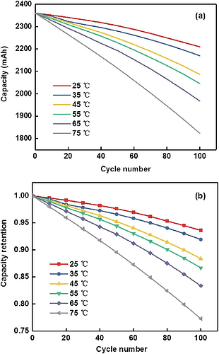

Machst Du Dir keine Sorge, dass es im Sommer in der Garage zu warm wird?Im letzten (Hoch-)Sommer waren es Maxwerte um 40° in der Garage, hab da vor dem Ventilator stehend Akkus zerlegt, macht keinen Spaß :?
Für die Akkus sollte das aber noch OK sein da sie sich im Betrieb nicht noch zusätzlich erwärmen sollten. Aber das werde ich dieses jahr definitiv mal beobachten
Steht die nicht im Sommer immer bei >90% und im Winter bei <20%?Ja im Winter werden Akkus wohl nichtmal ansatzweise voll werden,
aber im Sommer tanke ich ja auch das E-Auto davon.

Kälte und auch Hitze sind erstmal schlecht, aber genau wie voltmeter schreibt reduziert Kälte
- die nutzbare Kapazität
- den maximalen Lade- und Entladestrom
Beides ist allerdings nicht Lebenszeitverkürzend für LiIon.
Hier noch ein kurzer aber interessanter ARtikel dazu -> BU-502: Discharging at High and Low Temperatures
Hitze hingegen schädigt LiIon nachhaltig
