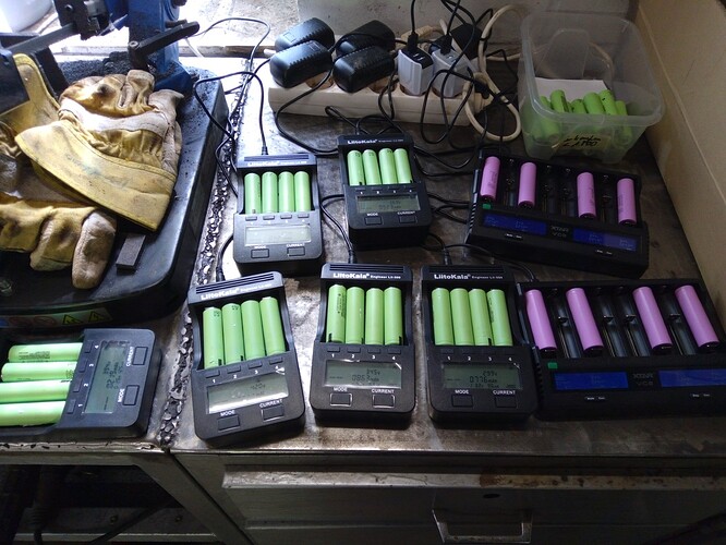

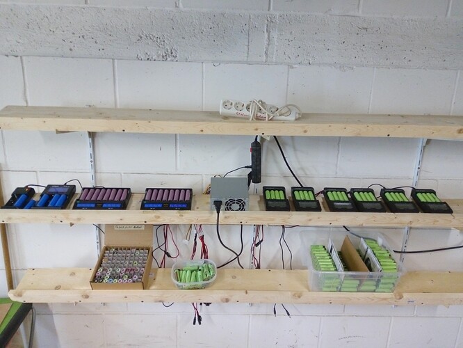

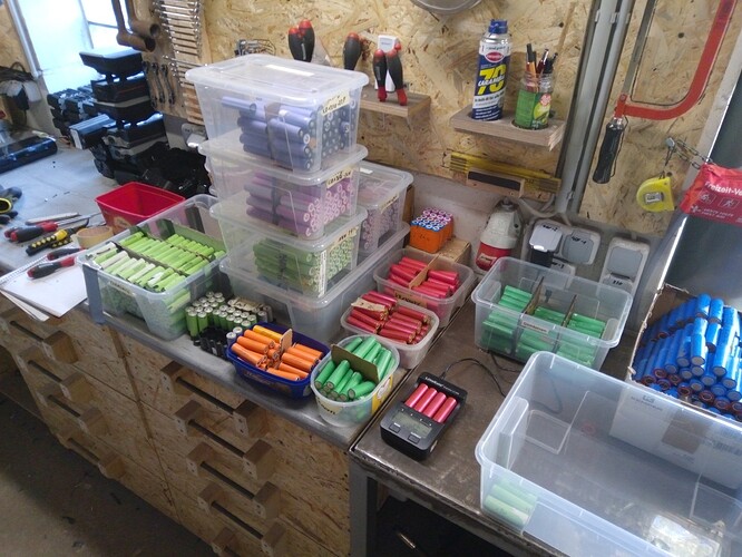

Seit genau drei Wochen bin ich nun dabei, fleißig Akkus zusammen zu tragen. Das ist ja wie eine Sucht :o
Am Anfang noch im Esszimmer rumgefrickelt, mittlerweile aber habe ich in der Garage bzw. Werkstatt meinen Akku-Arbeitsplatz eingerichtet
Woche 1:
Woche 2:
Woche 3:
Als Ladegeräte mit Kapazitätsmessung nutze ich 6x LitooKala Lii500, aktzuell aber nur für Stichproben, ob einzelne Akkuserien etwas taugen. Ich möchte erst alle Akkus beisammen haben und die Akkupacks zerlegt + sortieren, bevor ich dann strukturiert messe und dokumentiere.
Zur Dokumentation & Auswertung werde ich dann eine angepasste Excel Liste für Ergebnisse der Kapazitätsmessungen von Wolf aus dem SL Forum verwenden. Angepasst im Sinne von: übersetzt auf Deutsch, ein paar (für mich unnötige) Spalten rausgeworfen, die Grenzwertformeln für Innenwiderstand und Spannungsverlust nach 14 Tagen an meine Bedürfnisse angepasst, ein paar Zellen in die DB eingepflegt, die in Amiland anscheinen nicht so geläufig sind, bei mir aber zum Einsatz kommen.

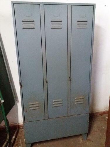

Idee 1:
- WR direkt an den Holzunterstand montiert, unter den Dachüberstand.
- Akkupacks in einen Metallschrank, der in etwa 5 - 7m Sicherheitsabstand zu dem Holzlager steht - nicht dass da alles lichterloh brennt, wenn die Akkus hoch gehen und der Schrank nicht hält
Mangels echtem Metallschrank (findet man irgendwie nirgends) dachte ich da an einen Spind, die gibt's zuhauf als 2er und 3er.
Etwa 50cm tief, 25cm Fachbreite, bereits Lüftungsschlitze drin
Dieser hier ist gerade für 40€ im Nachbarort zu haben
Rundherum abschleifen, dick Rostschutzfarbe drauf, die Tür mit Gummilippen abdichten.
Innen dann noch ein paar Zwischenfächer einschweißen und wenn noch Platz ist mit Farmazellplatten auskleiden - fertig.
Problem: die Leitungslänge zwischen Akkupack und WR wird dann bei 7 Meter Abstand Luftlinie locker mal 2x 10m Kabellänge, und da werden die Verluste schon ziemlich hoch
Idee 2:
WR direkt zu den Akkus, aber das wird im Stahlschrank vermutlich eng werden, außerdem wird es dann mit der Luftzirkulation eng werden, der Kamerad wird einiges an Kühlungsluft brauchen

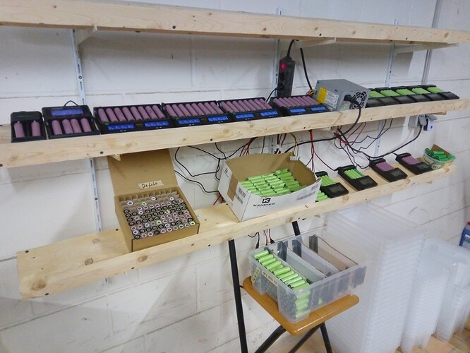

  • zwei neue 10-fach Ladegeräte sind zu meiner Ladestation hinzu gekommen 10-Slot Ladegerät Phomax für 10€ inkl. Versand

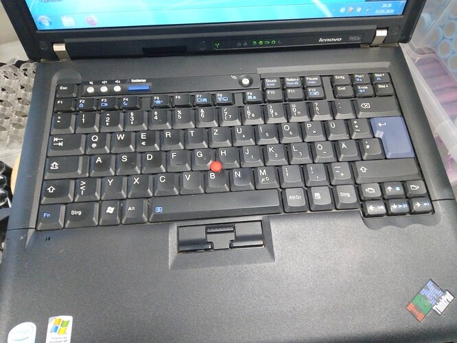

  • um die Excelliste später in der Werkstatt pflegen zu können habe ich ein uralt-Notebook ausgegraben (Windows XP, 2x 512MB Ram, 40GB superlangsam-Festplatte, Intel Celeron 1,7GHz) und flott gemacht. Nun, mit Intel C2D 2x 2,16 GHz, 3GB Ram und 120GB SSD samt Windows 7 x64 Bit läuft der wieder richtig flott
  • Ergonomie, Form und Gewicht erinnern an ein Paket Ziegelsteine, aber die alten IBM sind nunmal robust
    gewöhnungsbedürftig aber für die Werkstatt eigentlich ideal: Trackpoint (der kleine rote Knubbel, funktioniert wie ein Mini-Joystick) anstatt Touchpad, den man auch mal mit schmierigen Händen oder Handschuhen bedienen kann

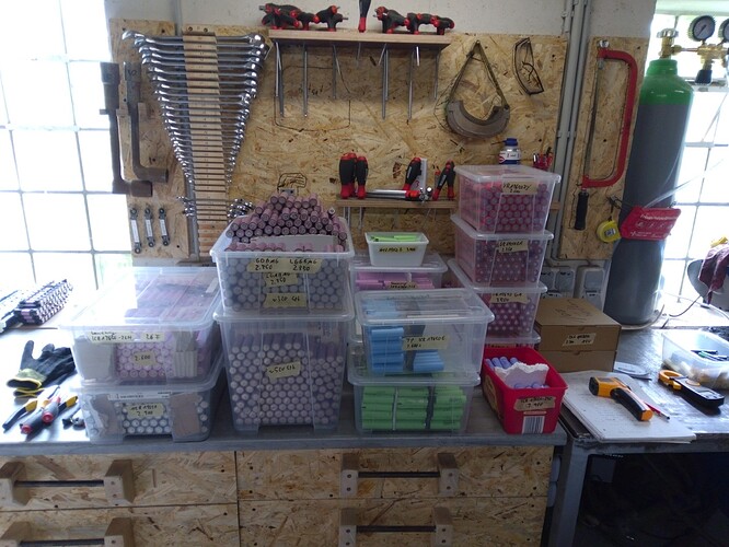

    Zudem ist "Phase 1"- Zellen sammeln nun beendet.

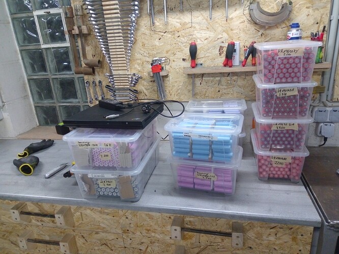

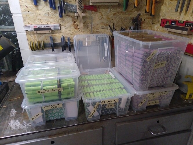

    Ich denke, ich habe mittlerweile genug beisammen und bin nun dazu über gegangen, die Zellen vor zu sortieren.
    Ich lade sie vor und dabei fliegen dann auch die defekten Zellen mit internem Kurzschluss / ausgelöstem thermischen Schutz raus. Dann Kapazitätstest
    die müssen noch getestet werden
    die sind bereits getestet
    Ich hab den Spind ja nun hier stehen.
    50cm Tiefe, 30cm Breite pro Abteil, 200cm hoch.
    Ich möchte versuchen, pro Abteil 5 Fächer einzuteilen, um darin dann das 14s System + BMS in separatem Fach unter zu bekommen.
    Frage: wie würdet ihr den Spind dämmen?
    1. nur die Außenwände oder auch zwischen den Fächern?
    2. mit was? Mineralwolle + Famercell? Was ganz anderes?
    3. Belüftung? Wenn ich mir so anschaue, was meine 15 Ladegeräte an Abwärme produzieren kann ich mir gut vorstellen, dass die Powerwall im Spind thermische Probleme bekommen wird, erst recht, wenn ich den Spind dämme. Oder doch nicht?

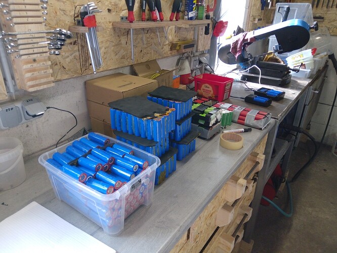

    Frage zur Pack-Zusammenstellung:
    Wegen nicht ganz zu vermeidender Spannungsdifferenzen bei den Einzelzellen, wie macht ihr das von der praktischen Vorgehensweise her?
    1. Einzelzellen laden
    2. zwei - vier Wochen einlagern und Spannungsverlust prüfen, schlechte Zellen aussortieren
    3. nochmal voll laden
    4. wenn man dann nicht direkt an den Zusammenbau der Packs geht sondern wieder ein, zwei Wochen verstreichen lässt hat man an dieser Stelle ja wieder unterschiedliche Spannungsverluste
    5. Packs zusammenstellen, also Zellen erstmal nur in die Halter stecken, Busbars vorbereiten
    6. Busbars verlöten mit Sicherungsdraht -> je nach Spannungsdifferenz der einzelnen Zellen, kann es hier nicht passieren, dass der Sicherungsdraht (bei mir: 5A) durchbrennt, da sich die Zellen ausgleichen, in dem Moment, wo sie angelötet werden?
    7. die fertigen Packs balancen (HBPowerwalls hat hier eine, wie ich finde, sehr gute Methode -> Manually balancing my 18650 DIY powerwall top bank of cells )
