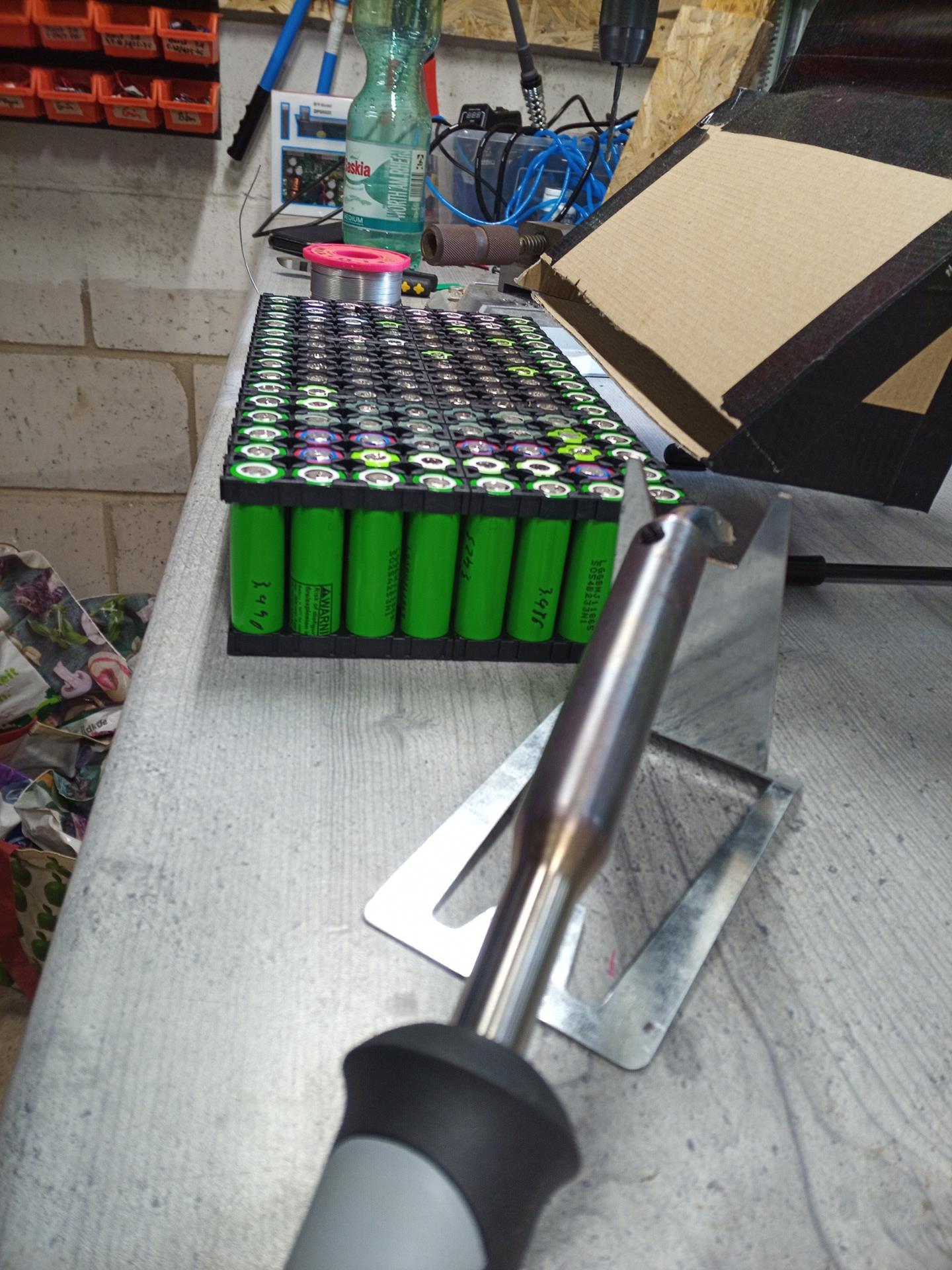

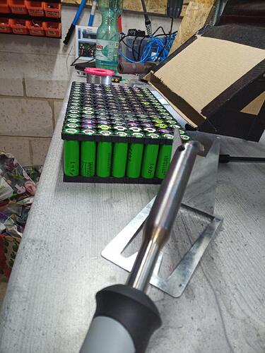

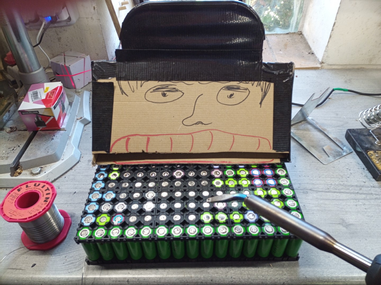

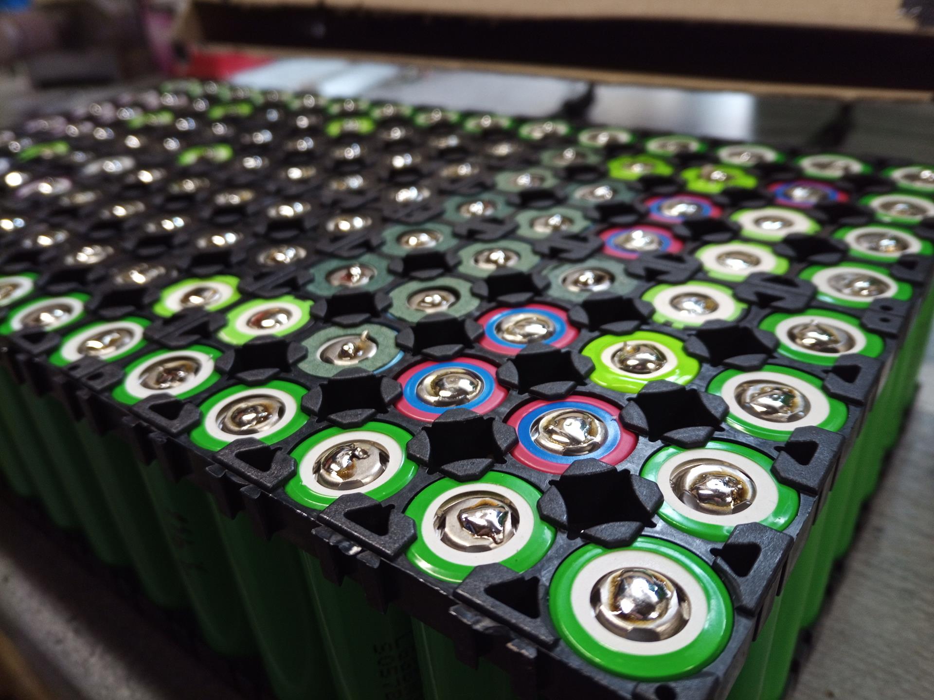

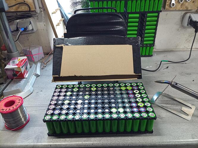

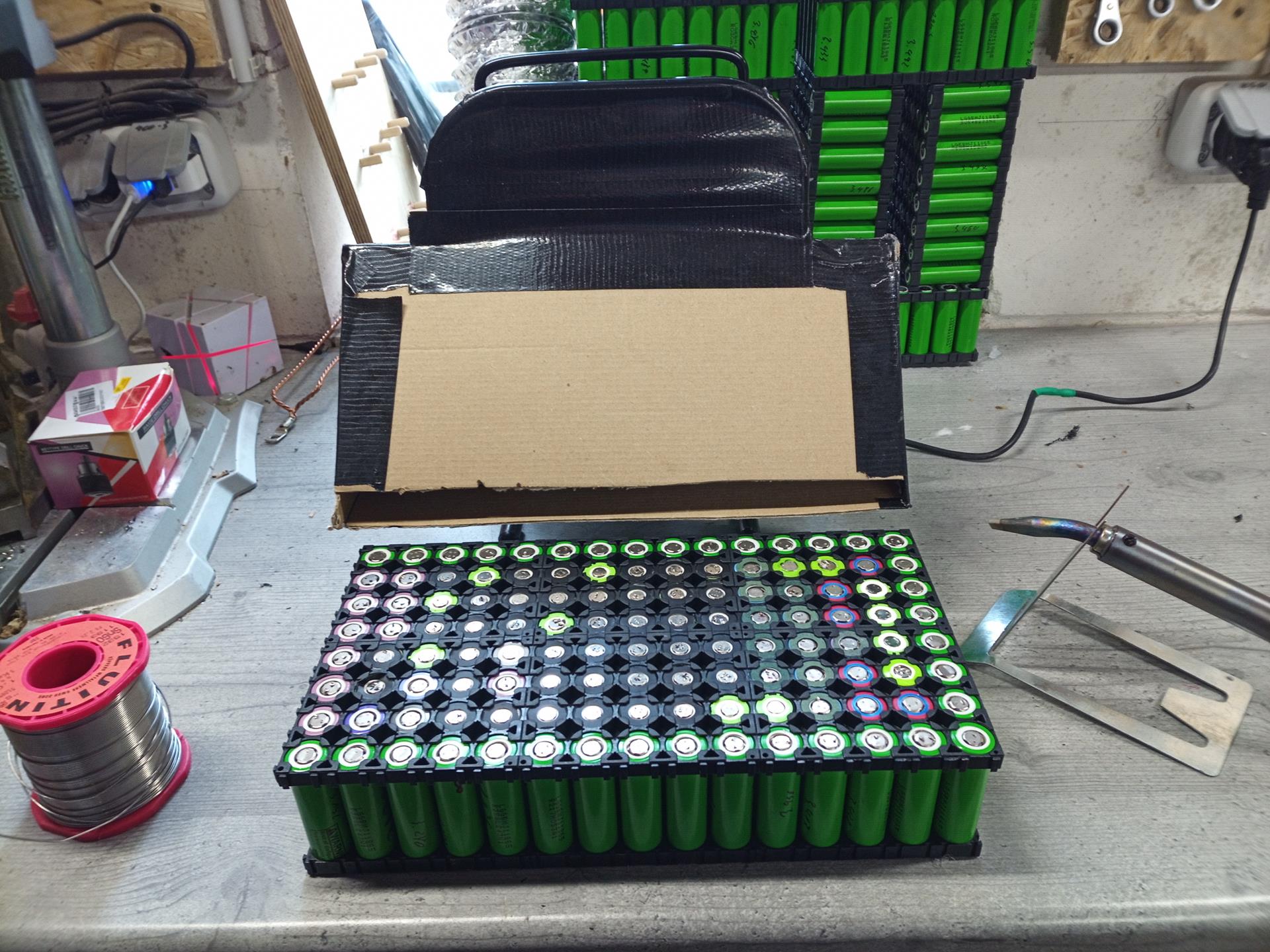

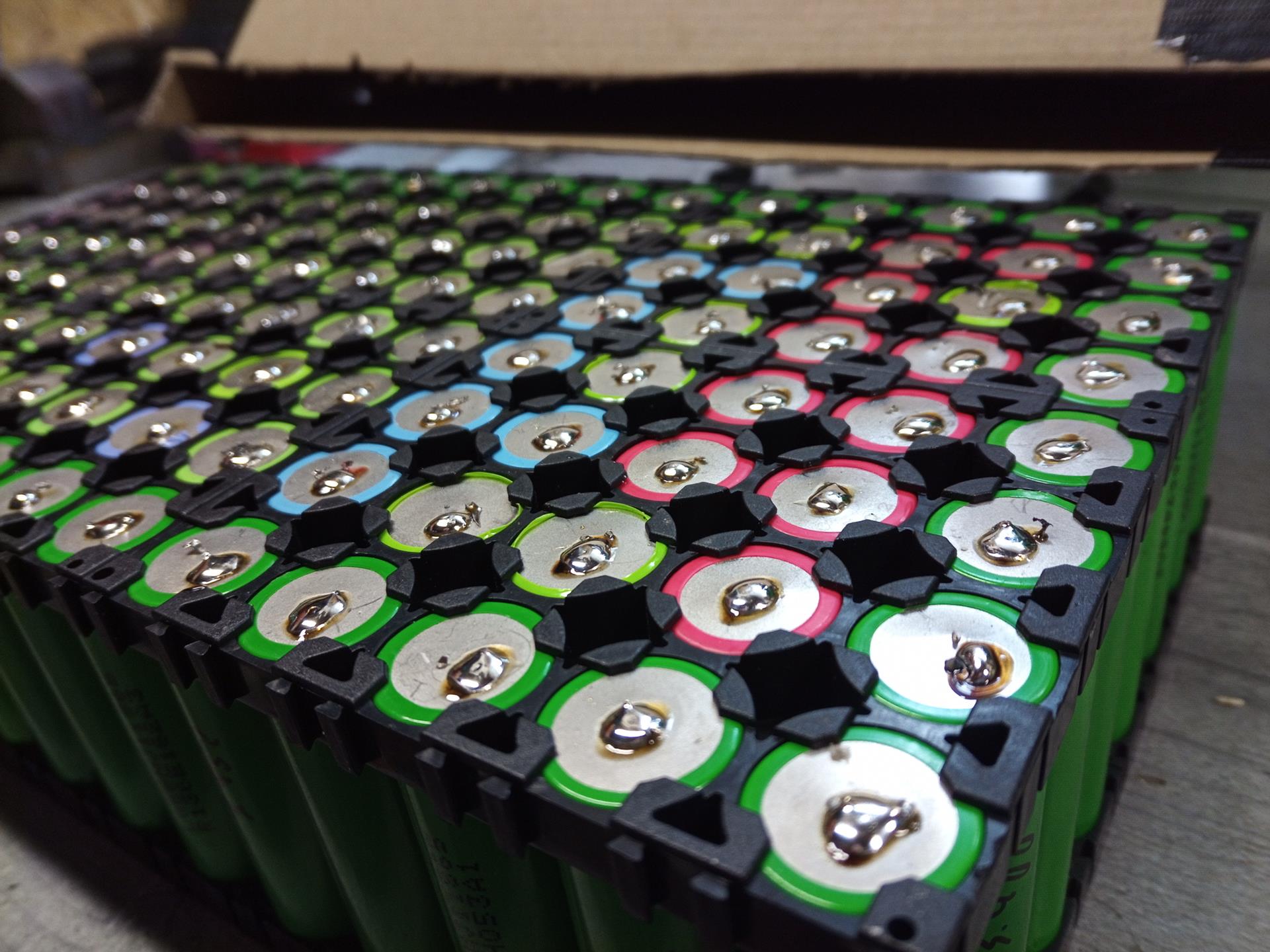

heute vor der Arbeit mal noch eine Stunde gelötet
da die 4mm² Kabel für die Busbars noch unterwegs sind erstmal nur Lötpunkte setzen, mit dem 150W Ersa 150S Lötkolben
dauert 2 Sekunden pro Lötpunkt
recht genau 10 Minten pro Pack für 240 Lötpunkte
macht 5 Akkupacks in einer Stunde inkl. Aufräumen
Fertig :smiley:
während des Lötens habe ich noch etwa 20 defekte Zellen aussortiert. Min Mini-Löcher, die ich vorher mit bloßem Auge so gar nicht gesehen hatte, aber wenn beim Löten das Lötzinn abperlt dann war da mal ein Elektrolytaustritt
das waren dann seit Dienstag 9.690 Lötpunkte. Immer wieder mal ne Stunde bzw. 5 - 6 Packs am Tag, das geht eigentlich recht stressfrei.
zur Abwechslung habe ich nebenbei noch die beiden Heater-Packs gemacht und einen "normalen" 60er Pack als Ersatz, wenn bei meinen beiden fertigen Metallkisten-Powerwalls mal einer ausfällt.
Gestern sind passend dazu auch die 4mm² Kabelstrippen angekommen, dann kann ich morgen mit den Busbars anfangen. Heute nicht mehr, es ist gutes Wetter also geht's raus in den Garten bissel Holz hacken :mrgreen:

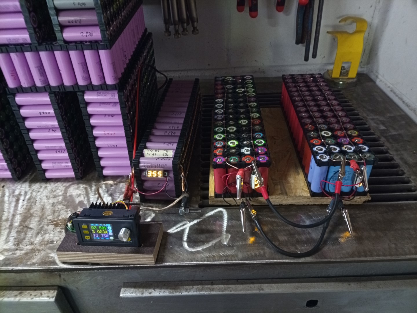

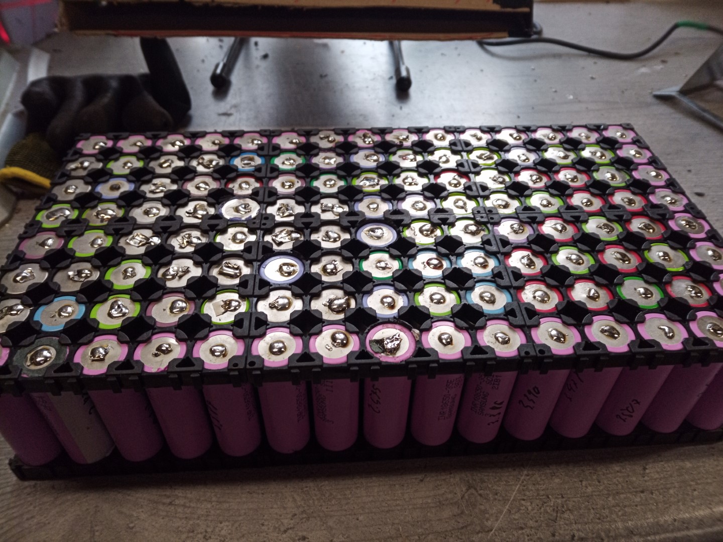

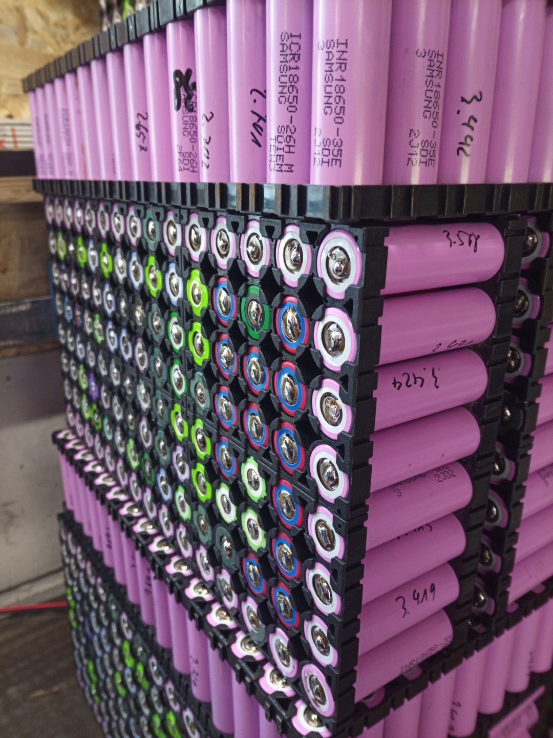

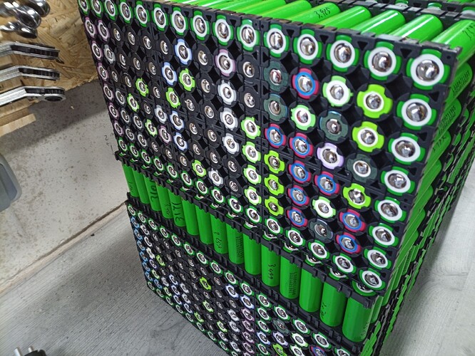

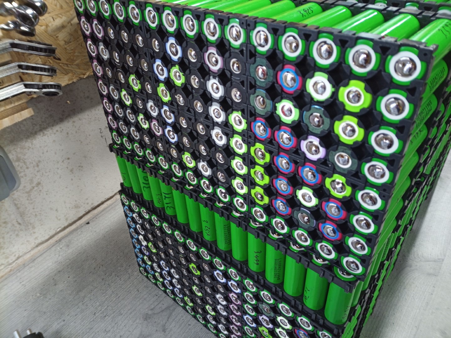

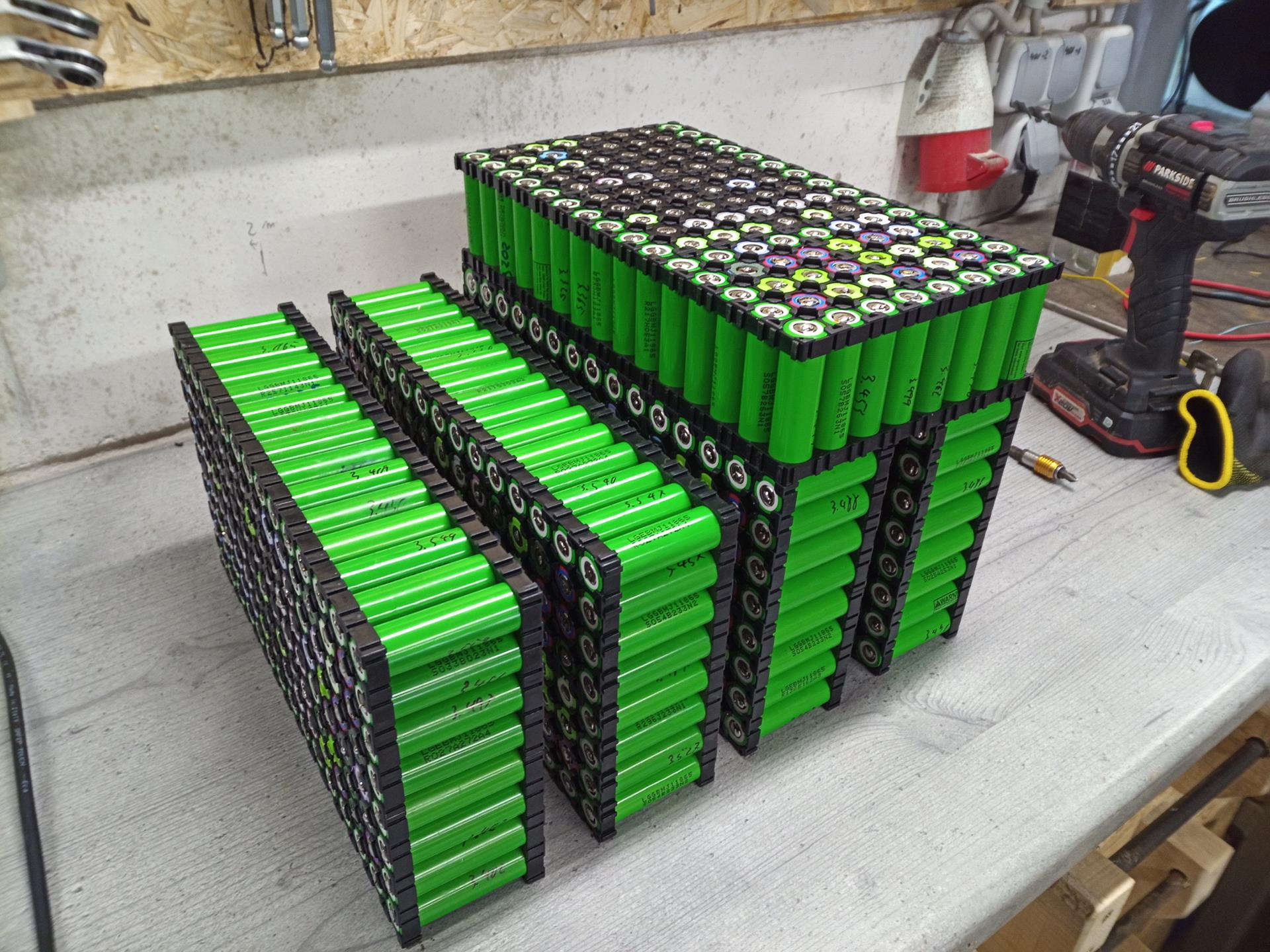

sodalla, die Hälfte der 120er Packs ist fertig und ich brauche irgendwie immer mehr Platz, um mich in der Werkstatt / Garage zu organisieren
diese Akkupacks sind fertiggestellt und müssen noch auf eine einheitliche Spannung von 4,05V geladen werden. Dazu benutze ich ein DPS8005 mit 5A max.
aufgeladen auf 4,05V können sie dann zum Kapazitätstest. Diese elektronische Last / Dummyload entläd das Akkupack bis zur voreingestellten Grenze von 3,3V
die bisher getesteten Akkupacks haben im Schnitt um 955Wh zwischen 4,05V und 3,3V und bei aktuell kühlen 10°C in der Garage. Der Test dauert knapp 20 Stunden, also schaffe ich einen pro Tag
die fertig getesteten Akkupacks sind nach dem Test leer und müssen wieder geladen werden, hierzu benutze ich ein DPS5020 mit bis zu 20A
und hier ein bischen Sammelsurium. Links die grünen sind fertig gebaut und müssen noch aufgeladen werden aber da ist kein Platz mehr, die Rosa Akkupacks müssen noch komplett gebaut werden, rechts daneben das 60er Ersatzpack, die beiden Heater-Akkupacks sowie das 14s Akkupack welches noch auf ein BMS wartet

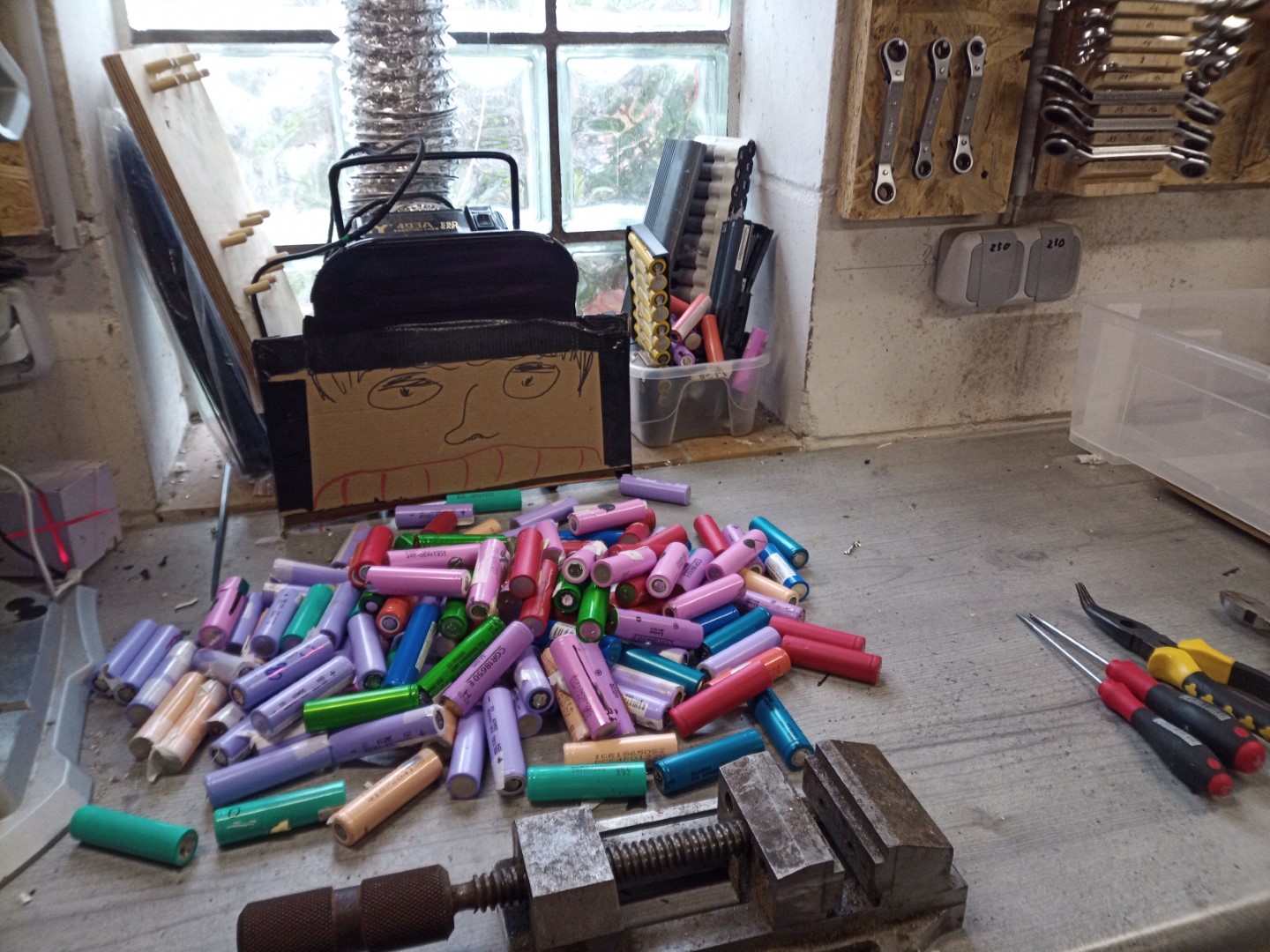

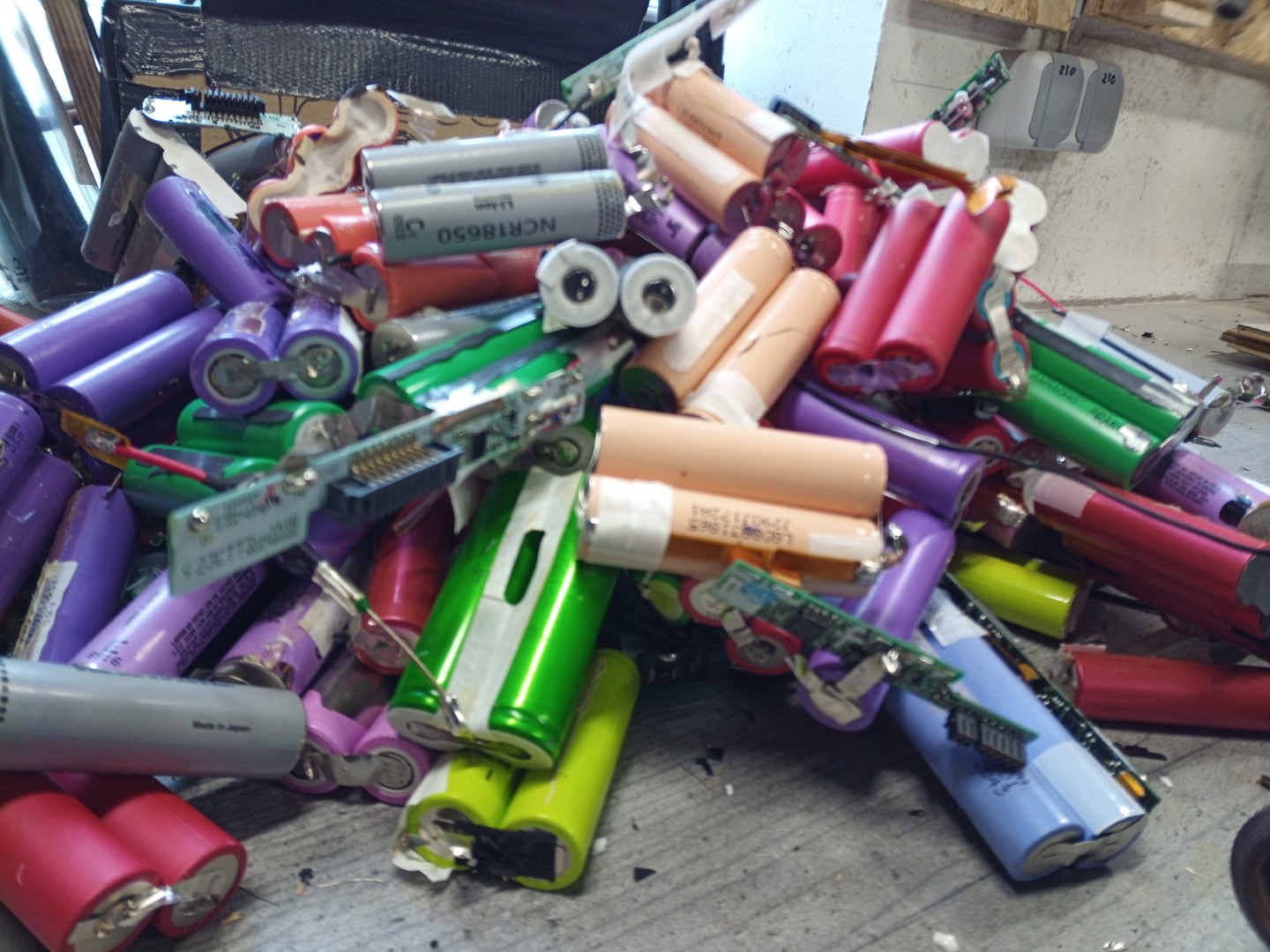

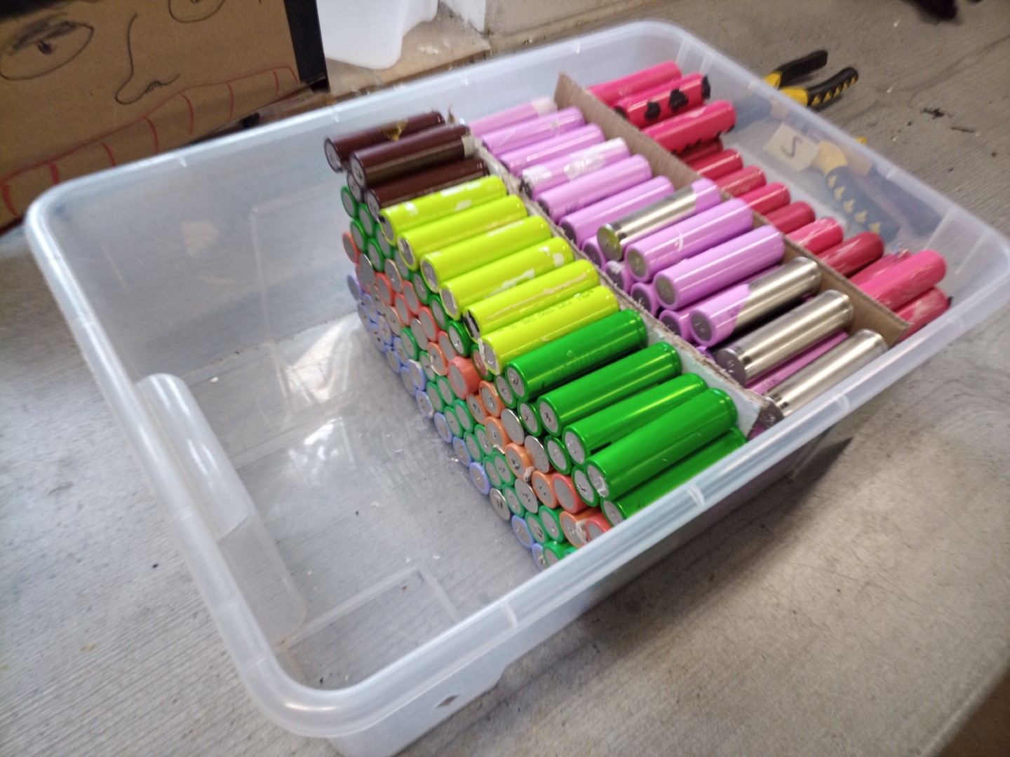

In der Zwischenzeit zerlege ich mal wieder ein paar Laptop-Akkus.
Das wundert mich ehrlich gesagt immer wieder, dasss bei diesen Häufchen kein Kurzschluss passiert :?

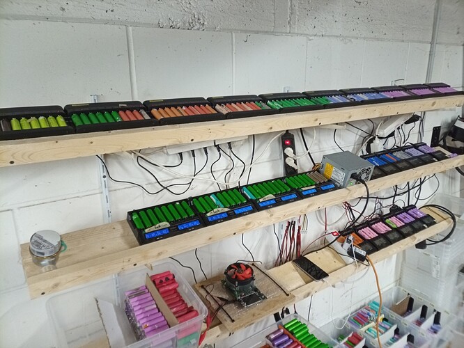

mit der Ladestation schaffe ich 64 Zellen pro Schwung. Da die XTar mit 300mA bissel langsamer sind als die LiitoKala sind das im Schnitt bei 3x Wechseln 150 Zellen am Tag.
Die obere Reihe sind nur zum Vorladen, das sind 10 Stück der billigen Phomax 10er-Lader
Leider ist bislang fast nur Ausschuss dabei. Etwa 80% unter 2.000mAh oder defekt, 15% etwa mit 2.000 - 2.200mAh und einige wenige zwischen 2.200 und 2.500mAh.
Viel Arbeit, viel Zeit, viel Müll für wenig Ah.
Aber an eBike-Akkus kommt man nur noch schwer ran.
Die Auflagen für die Händler verschärfen sich gerade, sodass einige nichts mehr rausrücken wollen, und zudem hat Bosch nun anscheinend ein Bugfix in Form eines Software-Updates für seine BMS rausgebracht, was den Fehler des Massensterbens beheben soll, also von dort längerfristig auch kein Nachschub mehr. Noch obendrauf beginnt Bosch nun auch, defekte Akkus zurück zu rufen. Bislang zwar nur vereinzelt aber scheint so, als würde sie die nun doch reparieren.
Ich würde euch deswegen ans Herz legen:
Klingelt mal bei den Radläden in eurer Umgebung durch und fragt nach, ob die noch ein letztes Mal Akkus haben für euch.
Und wegen Corona haben die Leute dieses Jahr wie blöd eBikes gekauft oder ihre bestehenden Bikes aufgerüstet, da ist gerade irre viel Zeugs in Umlauf und jetzt im Winter gehen die Räder auch zur Inspektion. Versucht, da noch irgendwie ran zu kommen oder zumindest Kontakte zu knüpfen, bevor der Hahn zu ist. Das lohnt 10x mehr als diese mickrigen Laptop-Akkus.
Ein einziges Bosch Powerpack 500 ist in 15 Minuten zerlegt und bringt 40 Zellen mit 3.500mAh die idR auch noch bei 3.400 - 3.500mAh liegen.

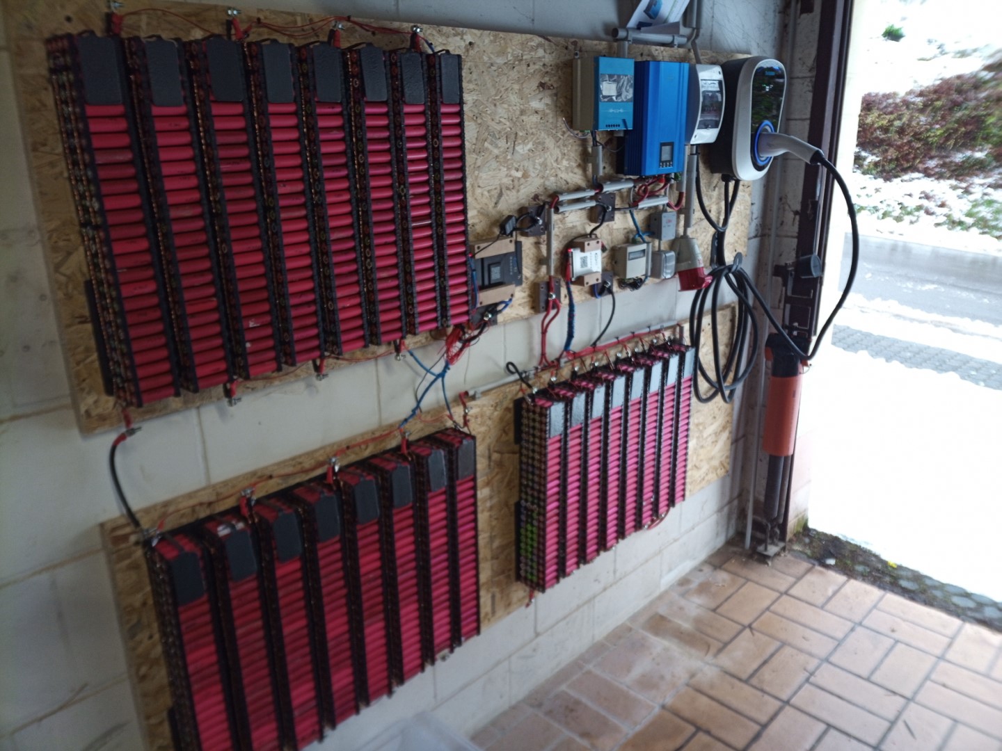

Ich bin da gerade in der Planungsphase und habe eine OpenWB bestellt, da bei mir schon der Server läuft und das System einen guten Eindruck macht.
Leider kann OpenWB mit den Infinisolar / MPP Solar 5.5 Hybriden nichts anfangen, weil es wohl keine Schnittstelle gibt.

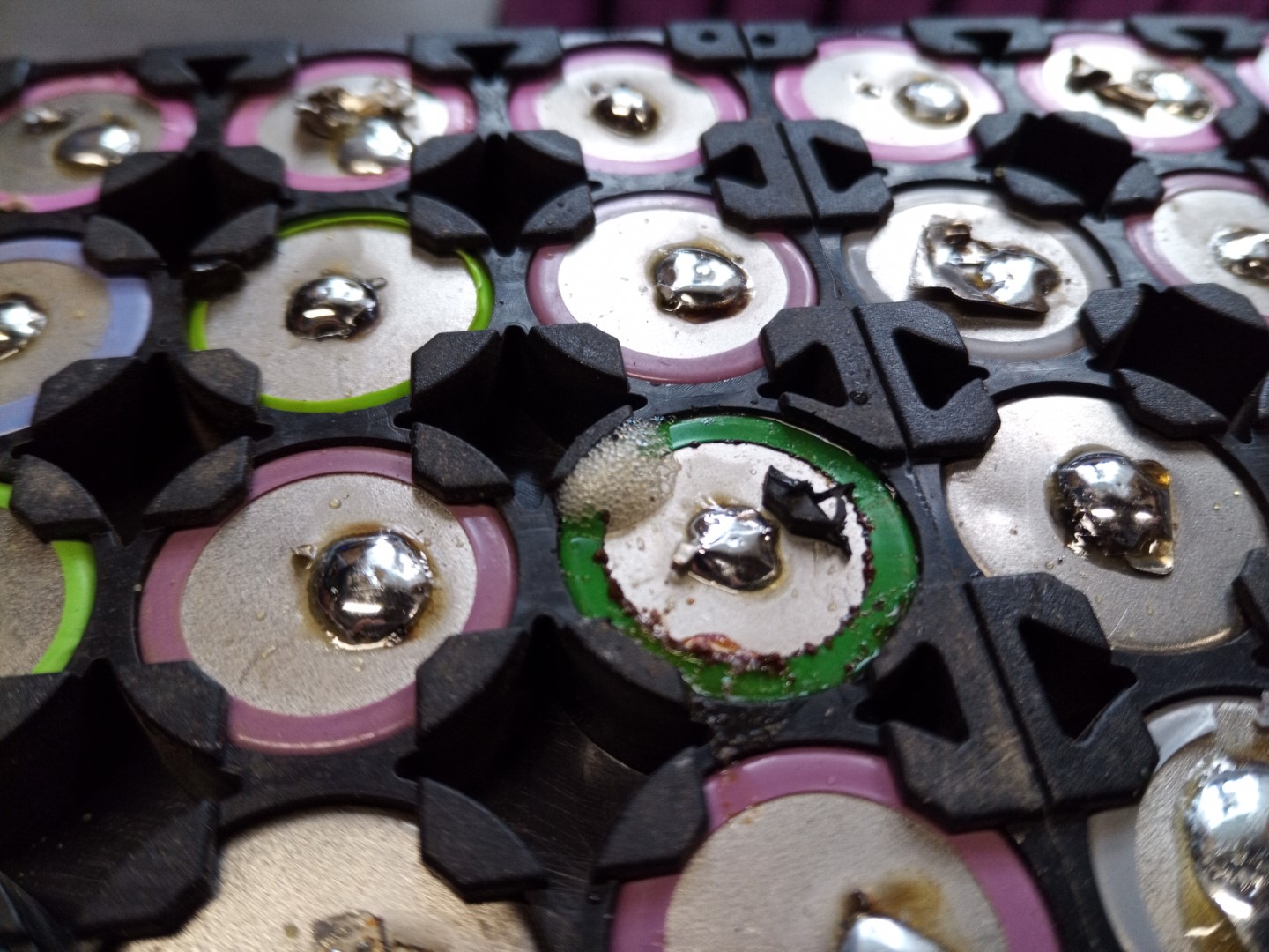

hattet ihr schonmal sowas?
die war eigentlich schon fertig getestet, für gut befunden, ohne Zwischenfälle eingebaut und vorgelötet. Das Pack lag dann zwei, drei Tage rum bis ich ans Löten der Sicherungsdrähte bin. Oberseite fertig gelötet, Pack rumgedreht - und dann das. Es blubbert sogar, ist wohl schon eine ganze Weile ausgelaufen denn die Plastikhalter rundherum sind leicht angeäzt.
Kein Loch durch Entfernen der Nickelstreifen, das kommt irgendwo seitlich unter der Hülle raus
hab ich bis jetzt nur an durchgestochenen zellen gesehen

-> die Powerwall am kleinen Infinisolar E 5.5KW Wechselrichter im Schweinestall soll in den Dreierspind links eingebaut werden (2x 14s60p mit zus. 11KWh)
-> die Powerwall mit den großen 120p Akkupacks kommt in den 4er Spind ans Gartenhaus (2x 14s120p mit zus. 27KWh)

probeweise mal ein Heater-Pack anhalten. Passt genau, das sind 60 LiIon Zellen im 18650 Format aus gebrauchten Laptopakkus. Davon sollen dann zunächst mal 1.680 Stück rein
alle Flächen aus Metall werden mit 10mm Fermacell verkleidet.
Fermacell ist ebenfalls feuerfest bis über 1.000°C
Zeit, für den Umzug. Aktuell ist die Powerwall in der Metallkiste
das sind 4,3KWh in 840 LiIon Akkuzellen.
alles vorsichtig zerlegen und herausnehmen
zwischen die Akkupacks werden auch wieder Abstandshalter aus Fermacell kommen
mit dem Teppichmesser anreißen, über eine Kante knicken und fertig
so ungefähr
der Platz ist eng, die Abstandshalter sind zu hoch und müssen gekürzt werden. Da ich mit dem Teppichmesser nicht 1 - 2cm abschneiden kann mache ich das mit der Bandsäge. Das Sägeband wird hinterher vermutlich stumpf sein...
...aber das ist eh das mitgelieferte, was eine schlechte Qualität hat und holpert
dicht gedrängt passen haargenau 6 Akkupacks in ein Fach rein
auf diesem Bild noch nicht drauf, aber auf den unteren Packs ist mittlerweile auch noch ein Deckel aus Fermacell drauf, damit im Falle eines Brandes das Feuer nicht von einem Pack zum nächsten übergreifen kann.

die zweite Powerwall steht am Gartenhaus
rechts die Kiste ist für Muttern und ist hier nur testweise angeschlossen, links sind nochmal 14 Stück 60p Akkupacks mit gesamt 6,8KWh drin
die feuerfeste Auskleidung hilft auch ein wenig, die Innentemperatur im Winter anzuheben (16,3°C und 48,1V AKkuspannung)

ausbauen und zerlegen
beim zweiten Akku fange ich mit der Bestückung von unten an, sodass sich die beiden Plus-Enden in der Mitte treffen
