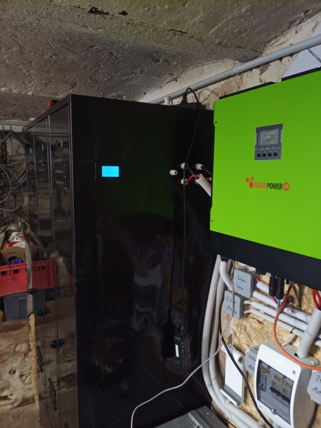

Projekttagebuch: 10kWh Akku mit 3kWp auf dem Holzunterstand

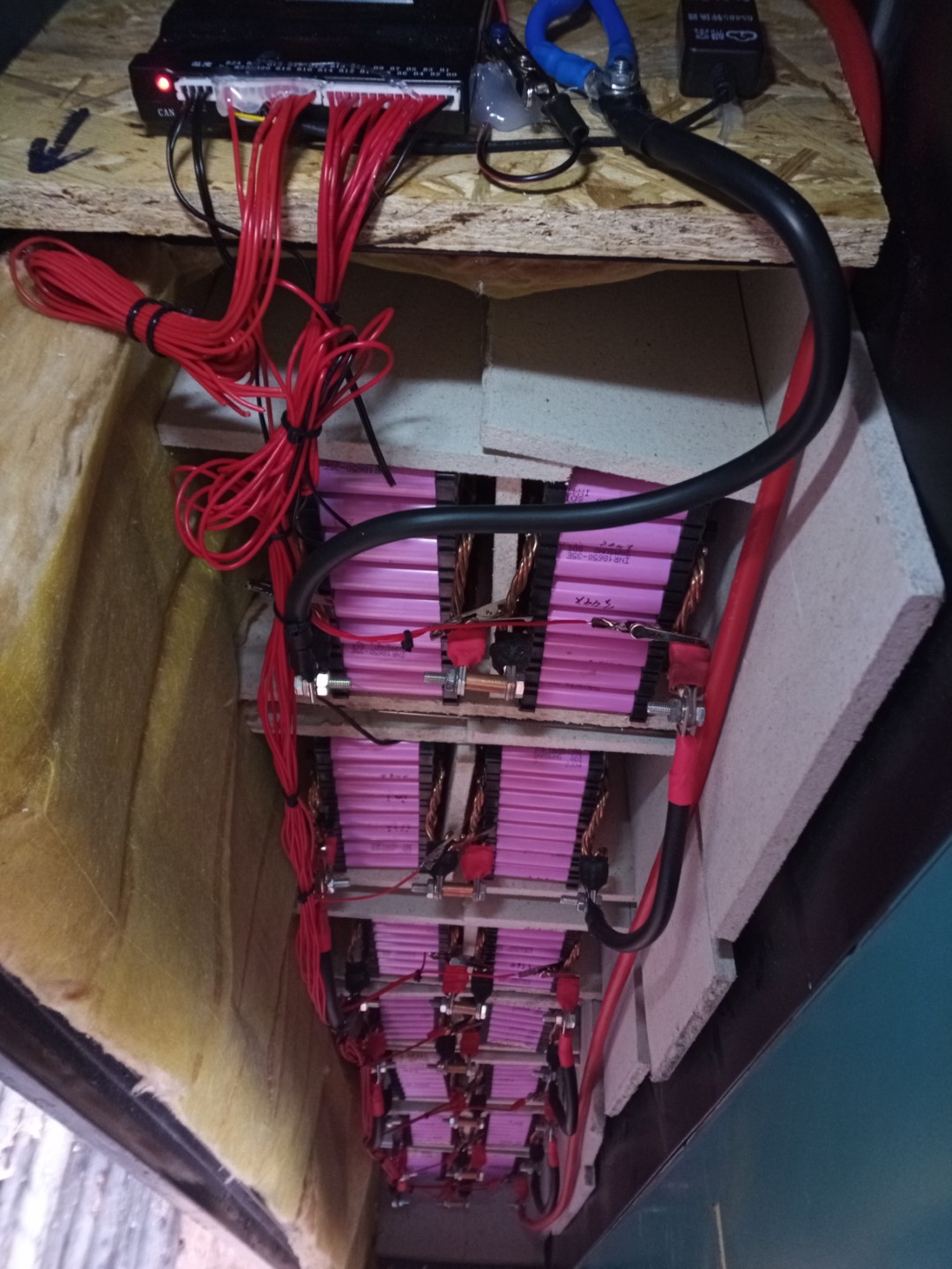

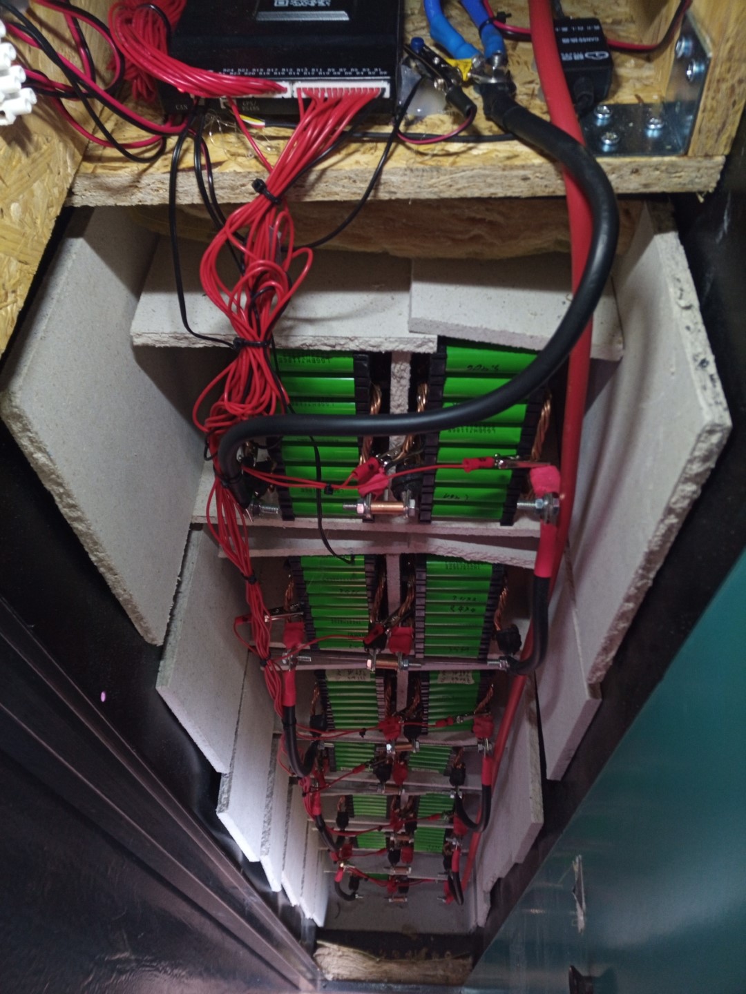

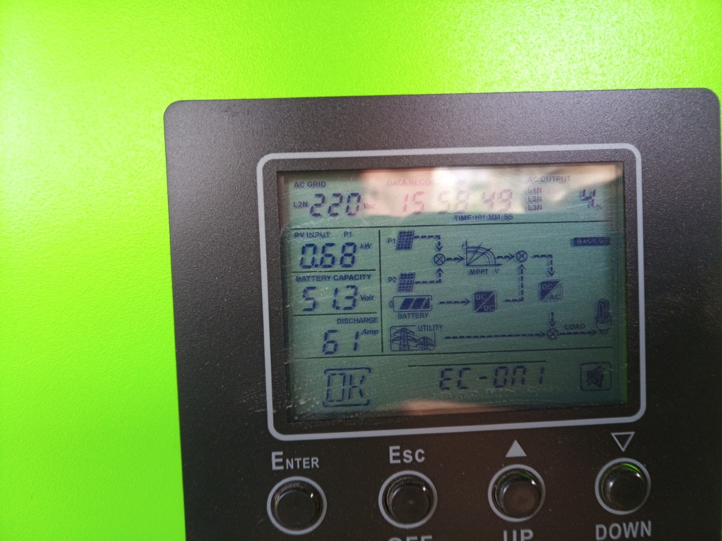

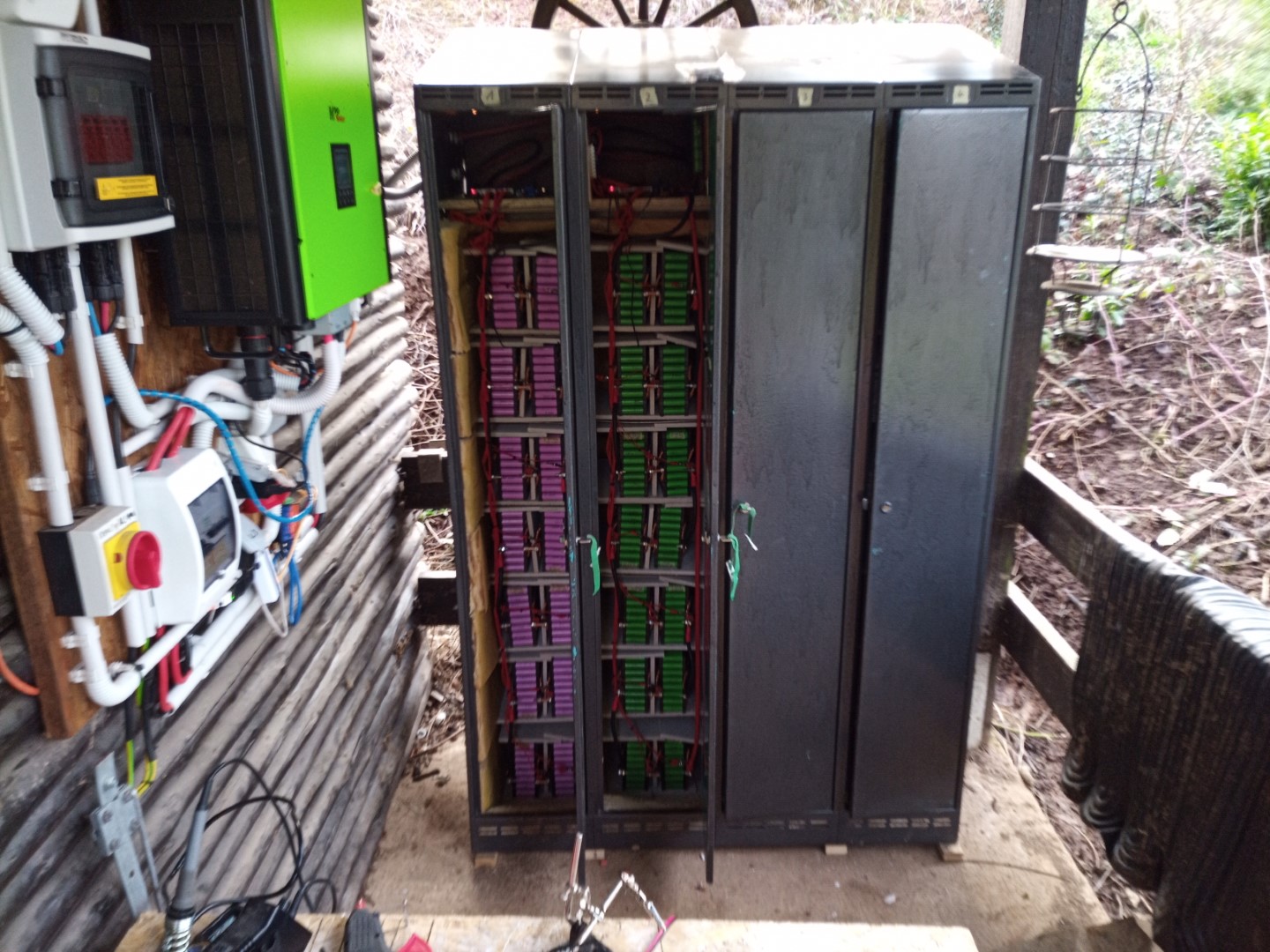

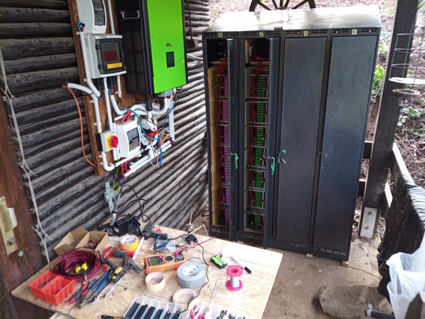

sodalla, der Spind Nr. 2 ist verkabelt und angeschlossen
damit wären nun 50 KWh nutzbare Kapazität am Start
läuft und lädt

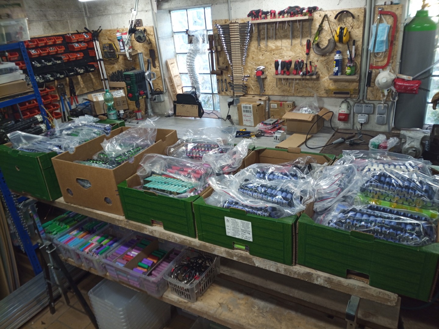

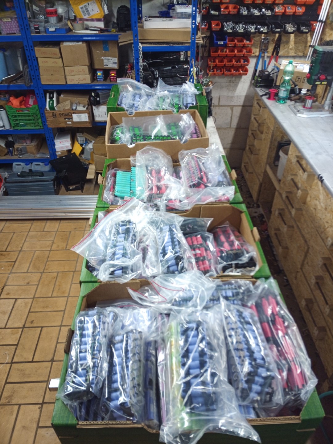

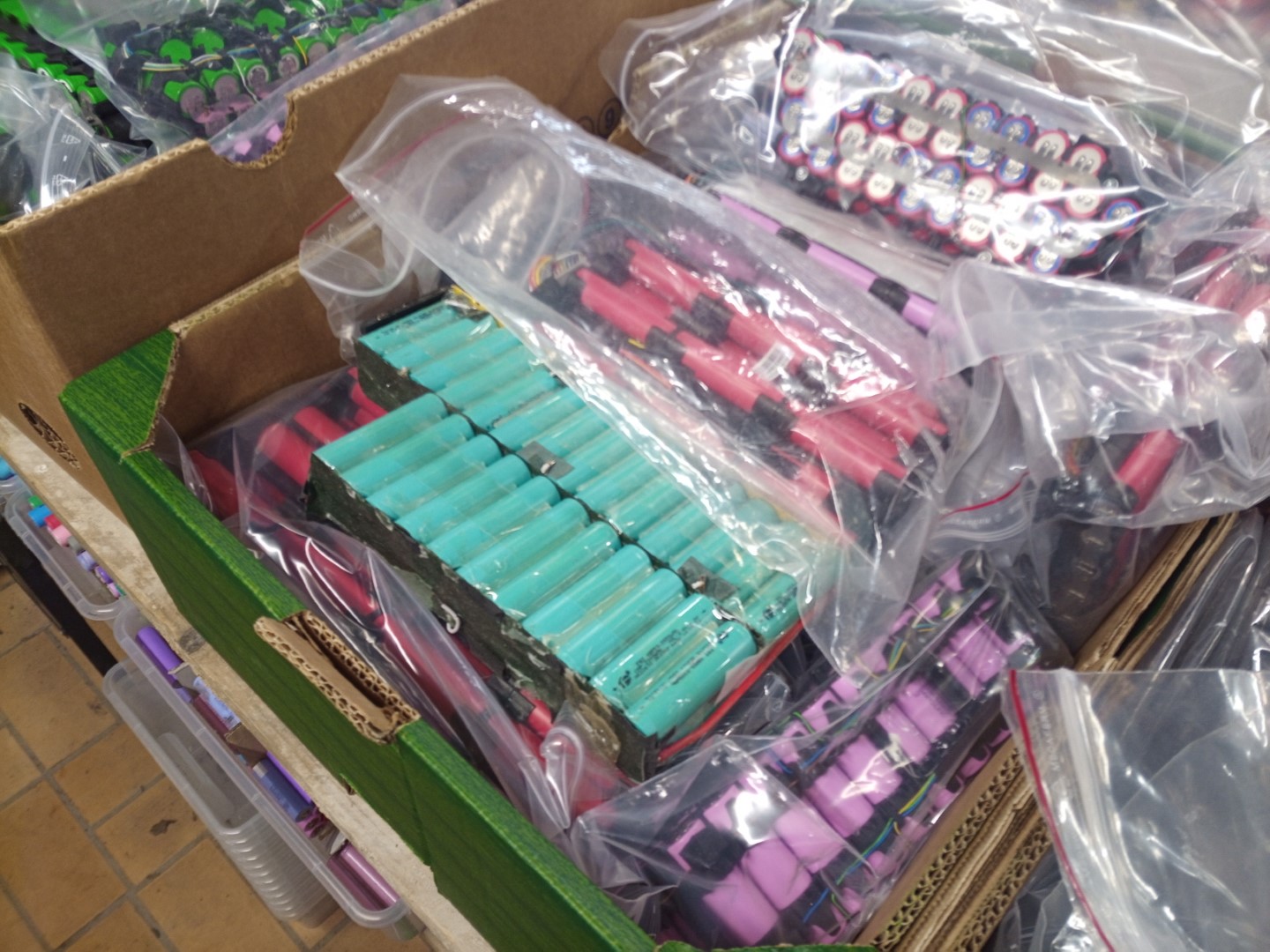

hier warten die nächsten (vorraussichtlichen) 20KWh. Ziel ist es, den ganzen Haufen innerhalb einer Woche lauffähig zu bekommen
das heißt Gas geben

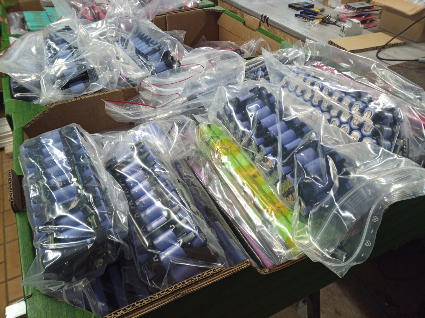

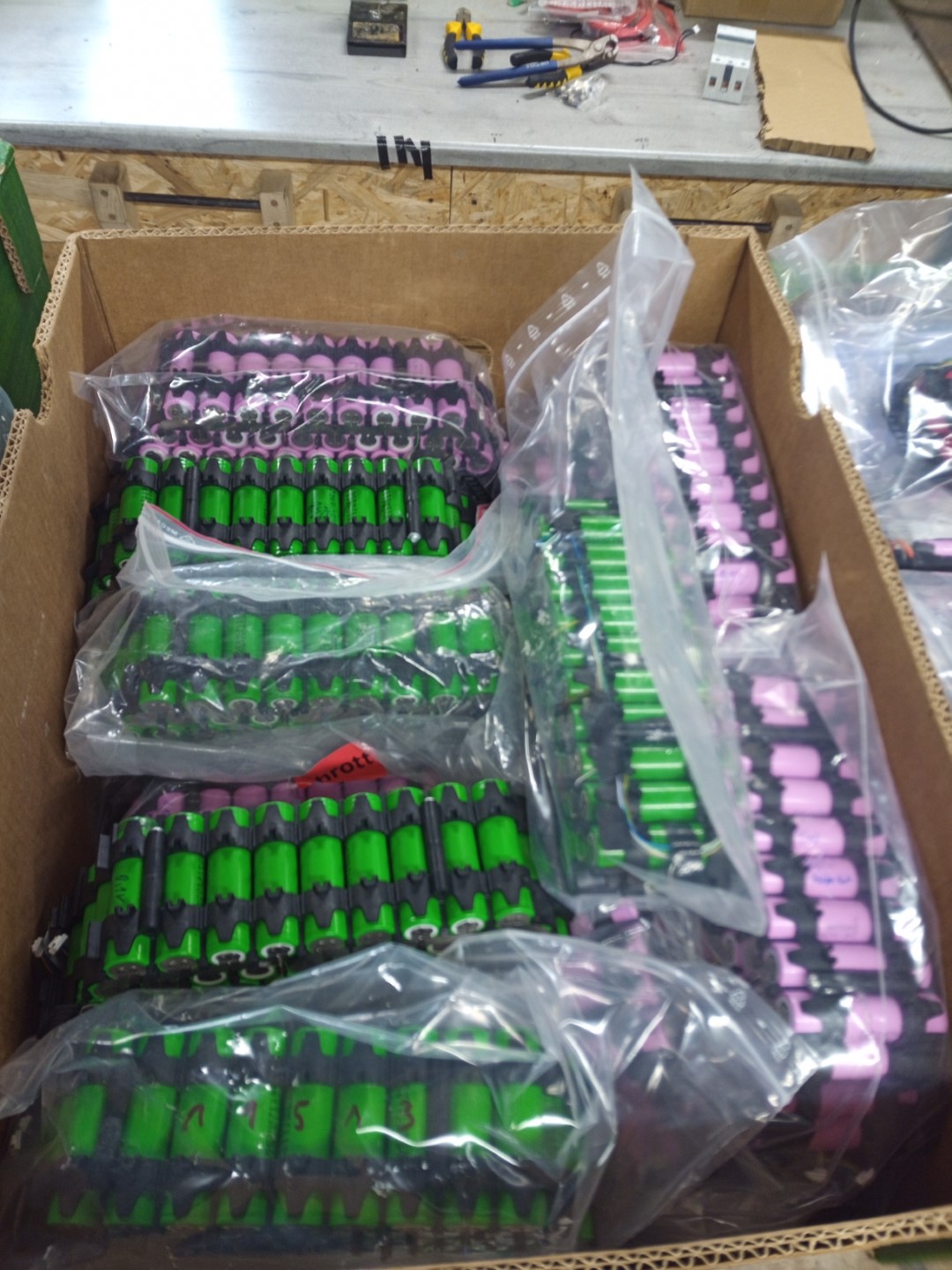

A propos Gas geben: gestern hab ich trotz E-Auto tatsächlich wieder Gas gegeben und an einem Tag 1.500KM abgespult um diese 5 Kisten abzuholen
das sind alles Zellpakete aus eBike-Akkus, hauptsächlich Bosch
die allermeisten mit Spannung >2,0V pro Zelle
eine Kiste mit tiefentladenen
Falls jemand aus dem Raum Dresden kommt oder bereit ist paar KM zu fahren gerne mal per PN melden, evtl. kann ich einen Kontakt herstellen.
Die haben auf jeden Fall noch eine halbe Palette (rund 60 Stück) Bosch Akkus mit LG MG1 Zellen (2.850mAh) und einige tiefentladene (= BMS-Defekt) mit LG MJ1 oder Samsung 35E

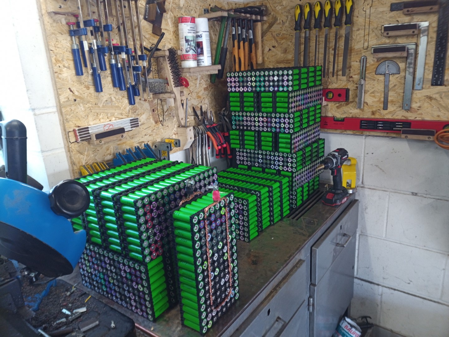

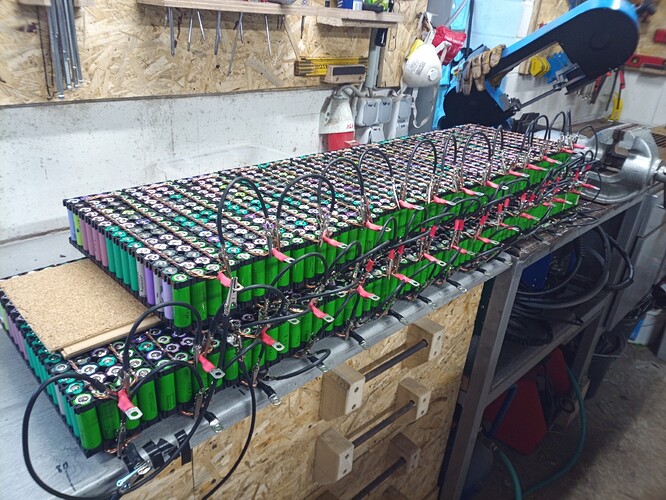

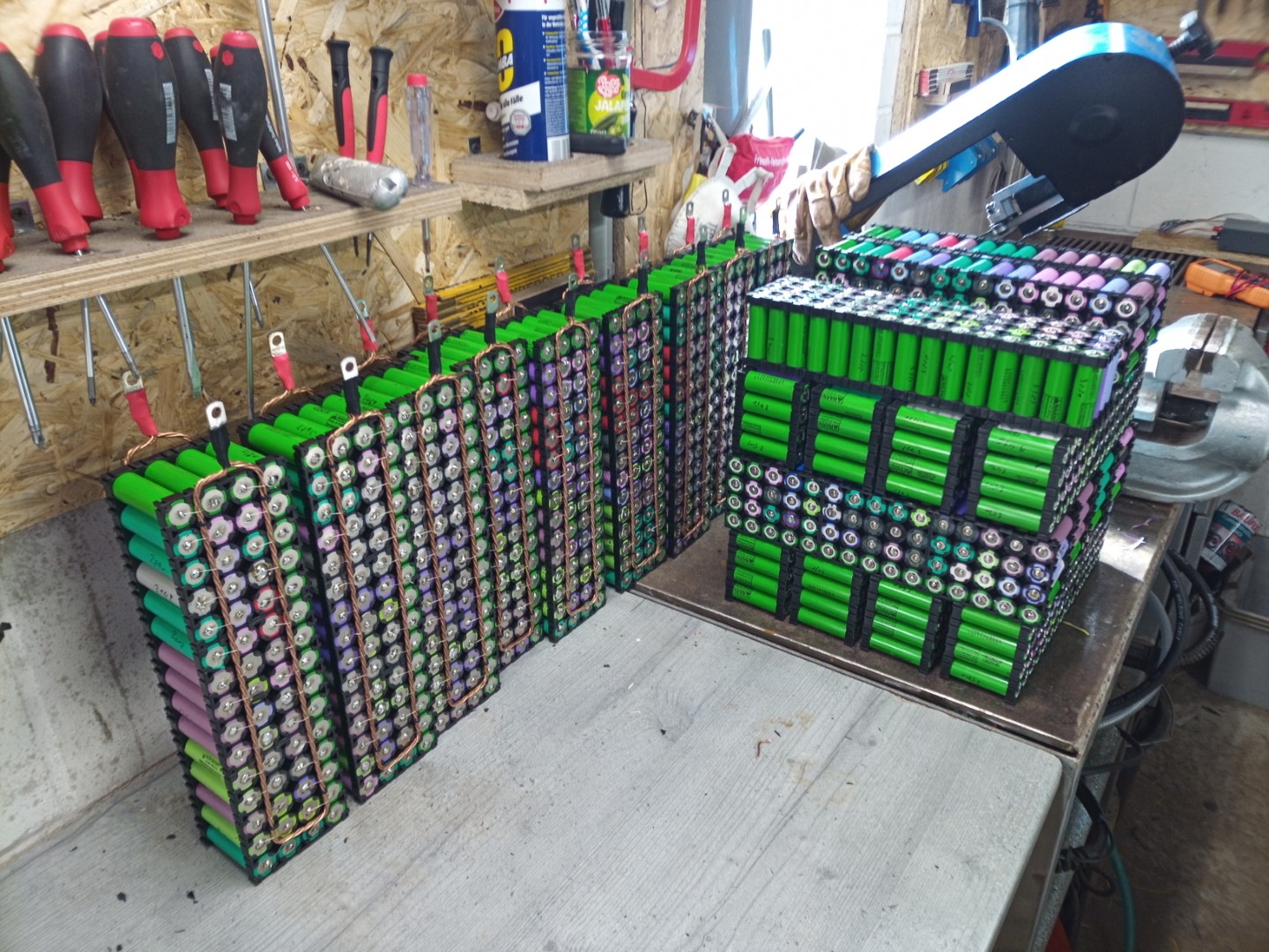

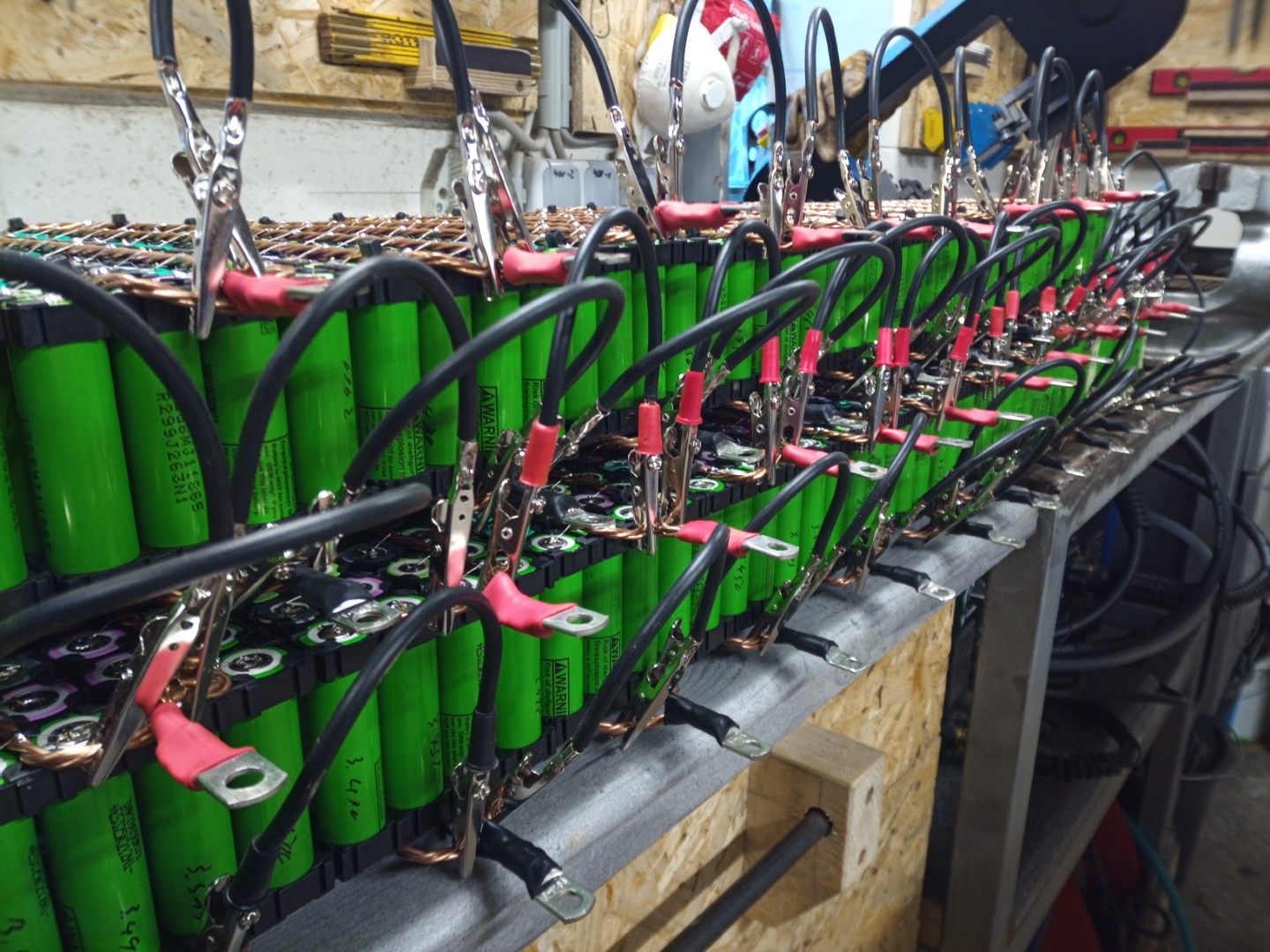

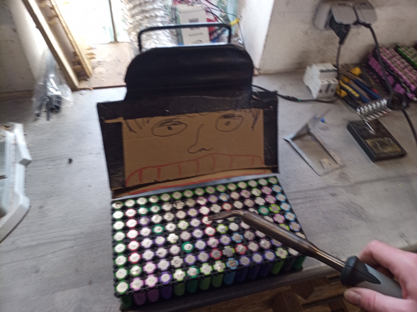

heute Morgen vor der Schicht sind schonmal die 14 größeren 120p Packs fertig geworden.
Eine handvoll werde ich an der elektronischen Last auf Kapazität testen, der Rest ist schonmal am Balancieren.
Mal schauen, wie weit ich am WE komme, ob ich den Rest tatsächlich packe.

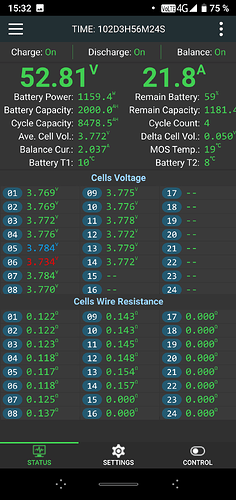

hast du dir eigentlich fürn winter schon überlegt ein kleines windrad aufzustellen?
zb. um alles schnell auf einen blick zu sehen.

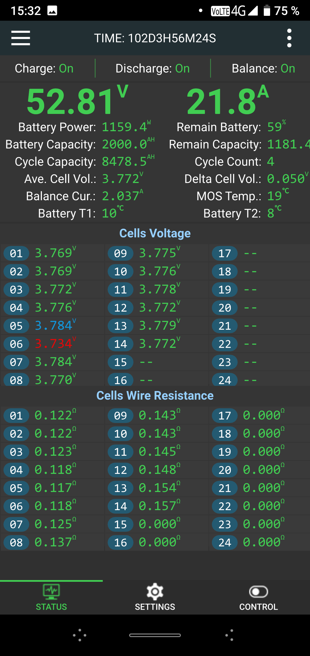

hast du für deine ganzen packs und aufstellorte ein zentrales bms monitoring?
Wenn ich mich richtig erinnere haben seine BMS eine RS485 Option, bzw er tauscht eines extra aus weil es diese nicht hat.
Windrad gerne, aber mein Grundstück ist schon fast in einem Loch, da geht kaum Wind.
Und ja, die BMS haben alle RS485 und ich habe auch schon Modbus-zu-Ethernet Adapter vorgesehen, der große Spind hat einen z.B. einen 4er Adapter
allerdings wird die zentrale Steuerung noch eine ganz schöne Frickelei da es hier nichts fertiges gibt :roll:
Erzähl mal kurz was zu dem RS485.
Ich hab ja das gleiche BMS wie du, hab einen RS485 Adapter und habe ein paar Befehle (laut Anleitung!) gesendet ab und zu auch antworten bekommen, die aber nie was mit dem zu tun hatten was in der Anleitung steht, also war das für mich nutzlos.
Ich hab dem hersteller 2 Emails geschrieben und nie eine Antwort bekommen.
Gruß Marco
hast Du auch die RS485 Dongles? Weil ohne kannst Du da nicht direkt an das BMS gehen
Und nach welcher Anleitung bist Du gegangen?
Schau mal hier -> aktiv Balancer BMS
Scroll ganz nach unten, da sind zwei Protokoll-Dateien zum Downloaden

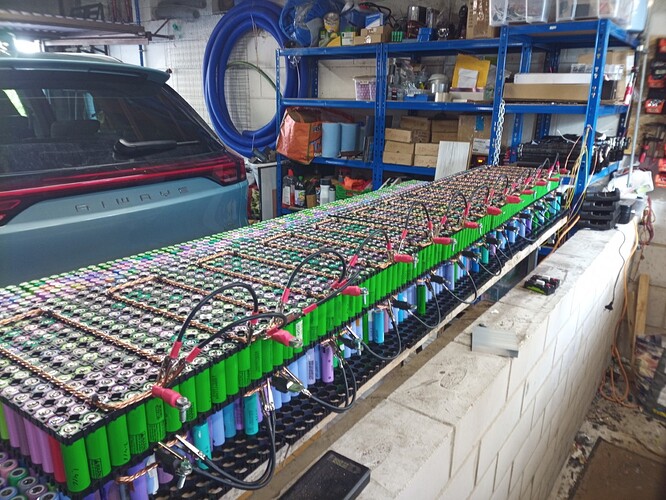

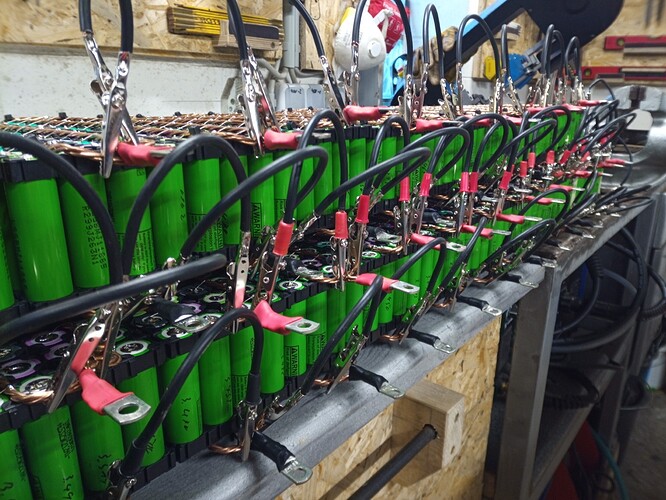

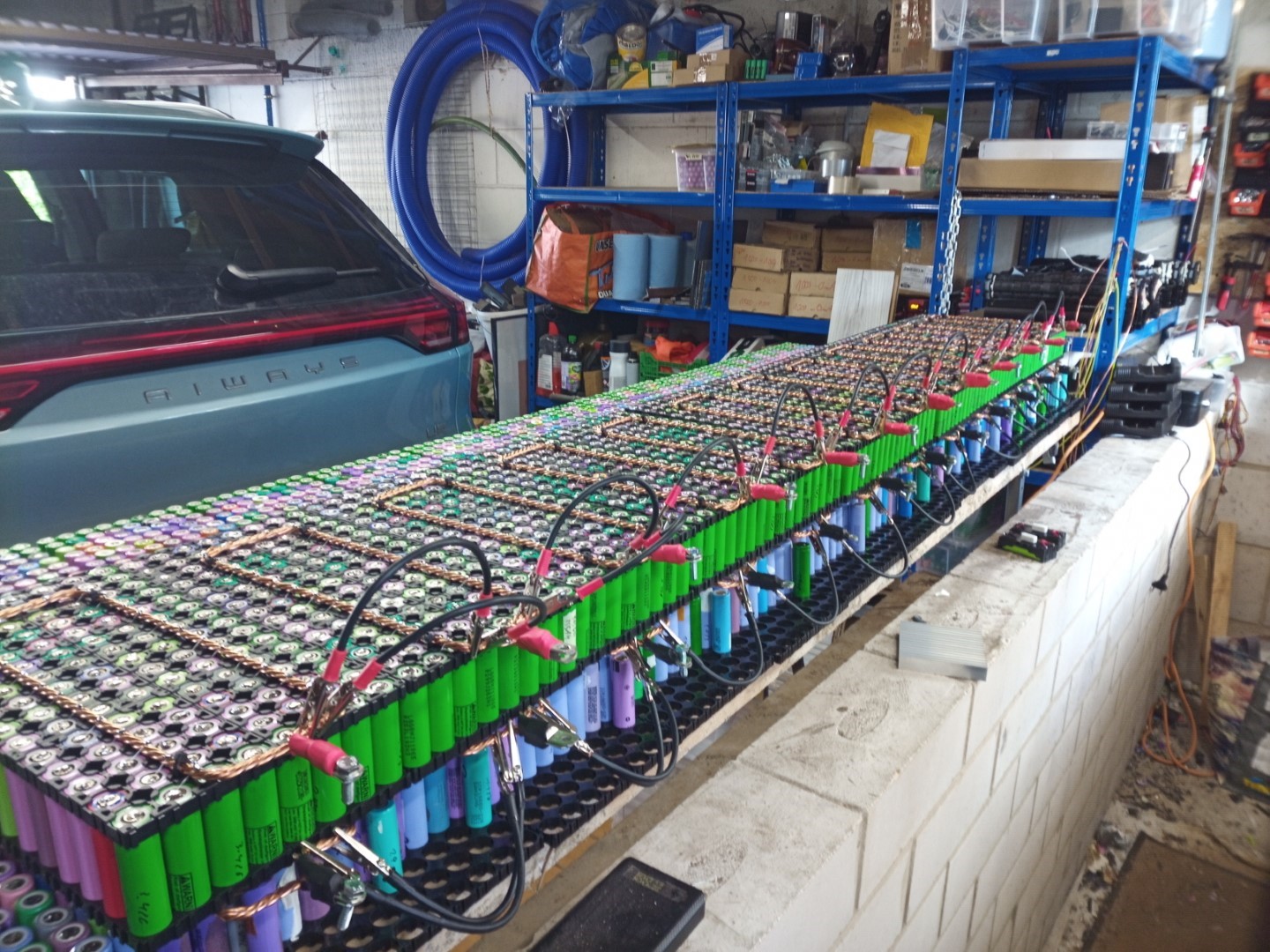

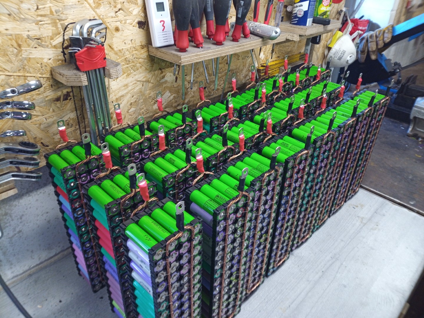

bin tatsächlich heute fertig geworden
hier die 120p Packs am Balancen
und hier der Resr

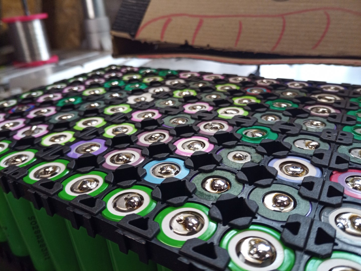

hab alleine heute 25 der 60p Packs fertig gelötet. Nu hab ich erstmal die Schnauze voll :lol: Habe auch mittlerweile die fünfte 1-KG Rolle Lötdraht aufgebraucht
jetzt sind alle noch am balancen
alles gefährlich nah beieinander, aber ist ja nur für ein, zwei Tage

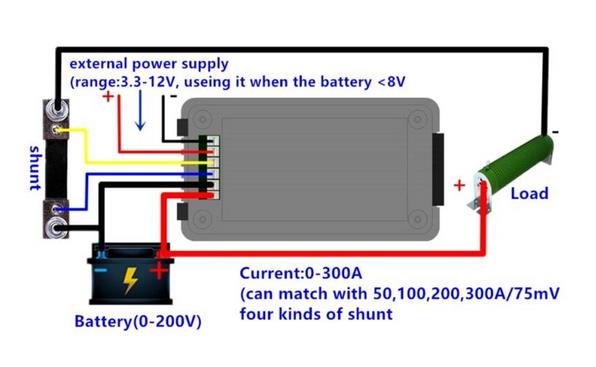

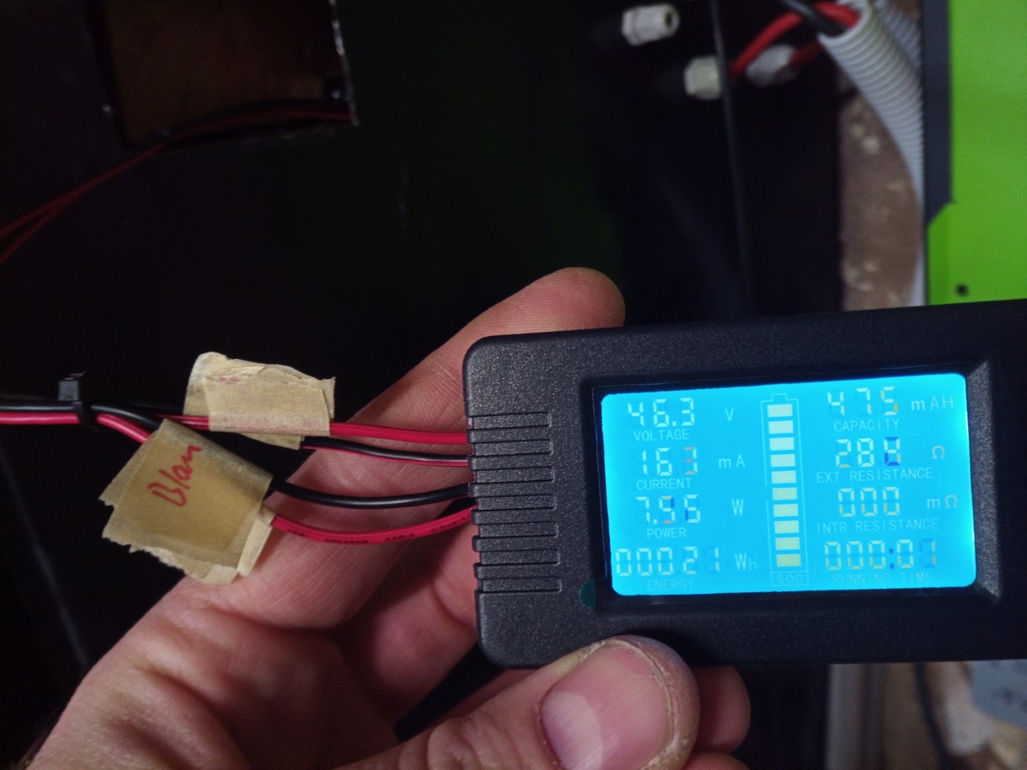

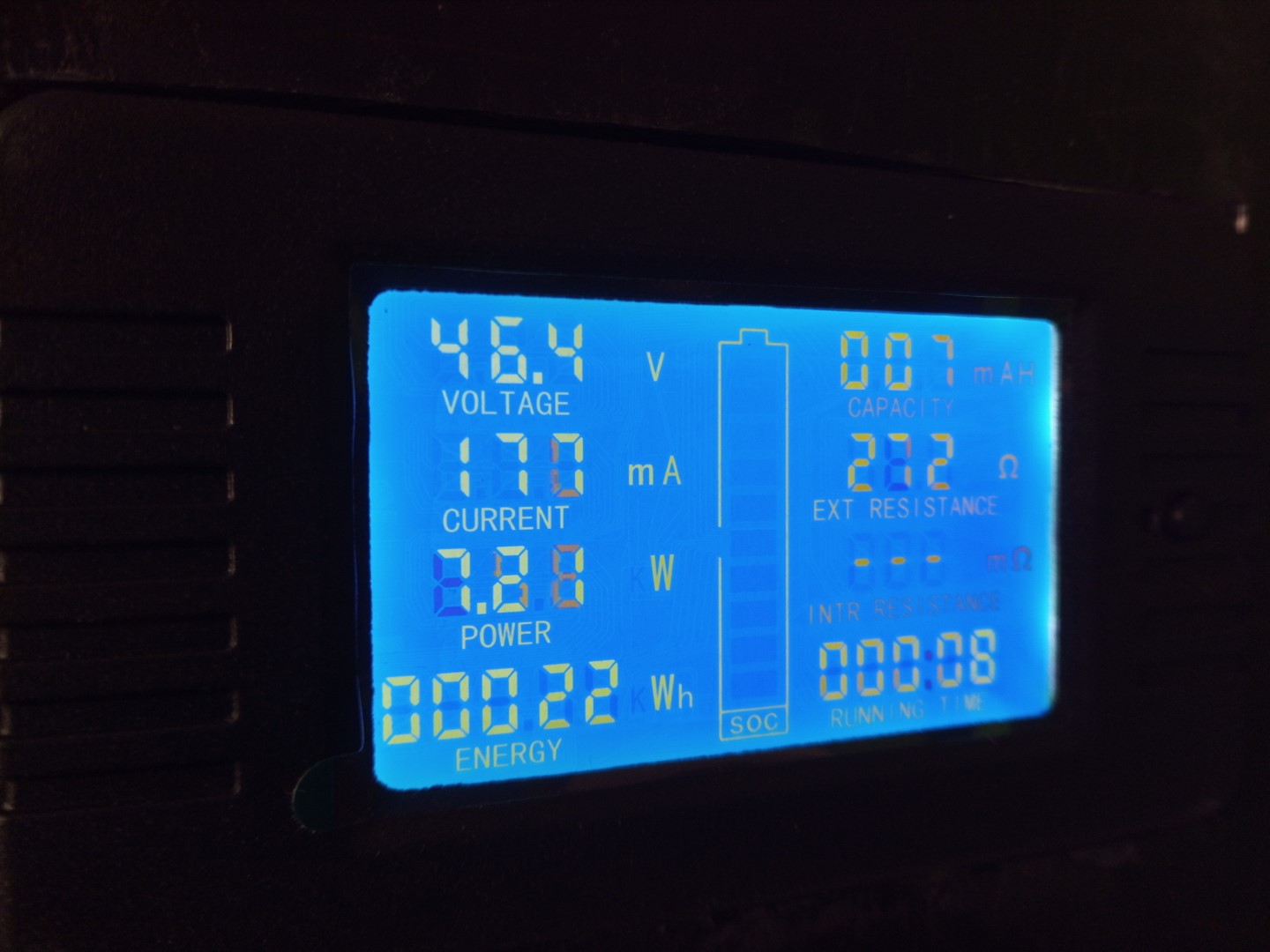

Ich bräuchte mal eure Hilfe.
Und zwar habe ich Probleme mit einem Voltmeter/Ampèrmeter/Batteriestandsanzeige, die ich in meinen Akkuspind einbauen möchte.
https://de.aliexpress.com/item/4000005646925.html
fertig angeschloss funktioniert die Anzeige, aber mein BMS registriert dann einen Kurzschluss am Ausgang und geht in den Schutzmodus.
Klemme ich das Pluskabel am Voltmeter wieder ab, schaltet das BMS wieder in den Normalmodus.
hier die Anschlussskizze
was ich anders gemacht habe als auf der Skizze:
1. keine Spannungsversorgung angeklemmt da die AKkuspannung mit 46 - 56V ja ausreichend hoch ist
2. Blau und Schwarz gebrückt, da ja beides am Minus hängt - evtl. ist das schon ein Fehler? Habe die Messleitungen an den dicken Hauptanschlüssen des Shunts mit dran, nicht an den separaten, kleinen Schraubverbindern. Morgen werde ich das mal abändern und wieder testen, sieht mir aber so aus, als sei der Shunt massiv und als gäbe es keinen Unterschied zwischen den Hauptanschlüssen und den kleinen Schraubverbindungen für die Messklemmen.
Hat jemand eine Idee, wieso das BMS einen Kurzschluss erkennt? Vor allem gab's ja keinen, kein Funken, das Voltmeter funktioniert noch immer auch nach 5 oder 6 Mal an- und abklemmen.
Hab auch ein zweites, identisches Gerät da ich beide SPinde damit bestücken wollte -> selbes Verhalten, am Gerät selbst kann es also auch nicht liegen.
Also ich hab das gleiche BMS und die gleiche Anzeige wie du, bei mir geht's :rofl:
Ich hab auch keine externe Spannungsquelle, Akku reicht aus.
Masse ging bei mir: Batterie -, dc Sicherung, shunt, BMS, load/Charge
Muss mal Strom wenn du anschließt, springt das Amperemeter kurz mal hoch wenn das BMS auf protect geht!
Physikalisch gesehen kannst du blau und Schwaz verbinden, Messtechnisch bringt das natürlich riesen ungenauigkeiten rein :slight_smile:
Ich glaub ich habs auch verbunden!
Bei mir geht's :rofl:
Kurzer Anstieg der Ampère glaube ich eher nicht, das BMS verkraftet 120A max und die dünnen Drähtchen zum Voltmeter würden keine 12A aushalten ohne durchzubrennen, d.h. bis das BMS da was registriert sind die Kabel längst durch. Ich weiß auch nicht, wie das BMS einen Kurzschluss misst, über die Ampère kann es eigentlich nicht sein, denn das wäre dann ja im Grunde ein einfacher Überlastschutz - den es ja auch gibt.
ich hab den Shunt auf der anderen Seite des BMS als Du, also
Batterie - BMS - Shunt - load/Charge
Ich hoffe es liegt nicht daran, weil das bekomme ich nicht mehr umgebaut.
Aber ich glaube in dem Moment wo ich das hier schreibe habe ich gerade eine Vermutung.
An der Stelle wie ich den Shunt eingebaut habe muss ich vermutlich den Minus des Voltmeters auf der anderen Seite des BMS abgreifen, also nicht überbrücken sondern tatsächlich direkt an der Batterie abgreifen.
Das werde ich morgen mal testen, und auch die Messleitungen an die richtige Stelle setzen.
Und so schätze ich dass du masse kurzschließt, ja. Bekommst du es testweise freiluft verdrahtet?
scheint so, auch wenn ich nicht ganz verstehe, was da elektrisch passiert, da das BMS eigentlich nur Masse von einer Seite zur anderen durchschaltet und es keinen Potentialunterschied zwischen beiden Anschlüssen geben sollte.
Egal. Hab die Verkabelung nun geändert und
- die Messleitungen an die vorgesehenen Verschraubungen am Shunt angeschlossen
- Masse direkt an die Batterie angeklemmt
Und siehe da: funktioniert :D

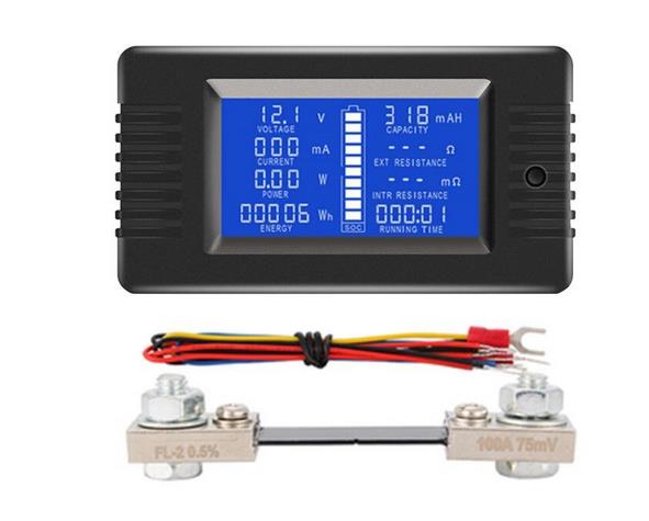

jetzt kann ich im Vorbeigehen einen schnellen Blick drauf werfen und sehe gleich, was los ist ohne erst Smartphone + App nutzen zu müssen
damit die Batterie-"Füllstandsanzeige" funktioniert kann man den genutzen Spannungsbereich festlegen. Bei mir 46,0 - 56,6V
die Wh und Ah muss man die manuell zurücksetzen?
gute Frage.
Vielleicht sollte ich doch mal das Handbuch dazu lesen :lol:
Ist auf jeden Fall sportlich, das komplette Menü mit nur einem einzigen Knopf zu bestreiten. War schon lustig, da die Spannungsbereiche einzutragen.
