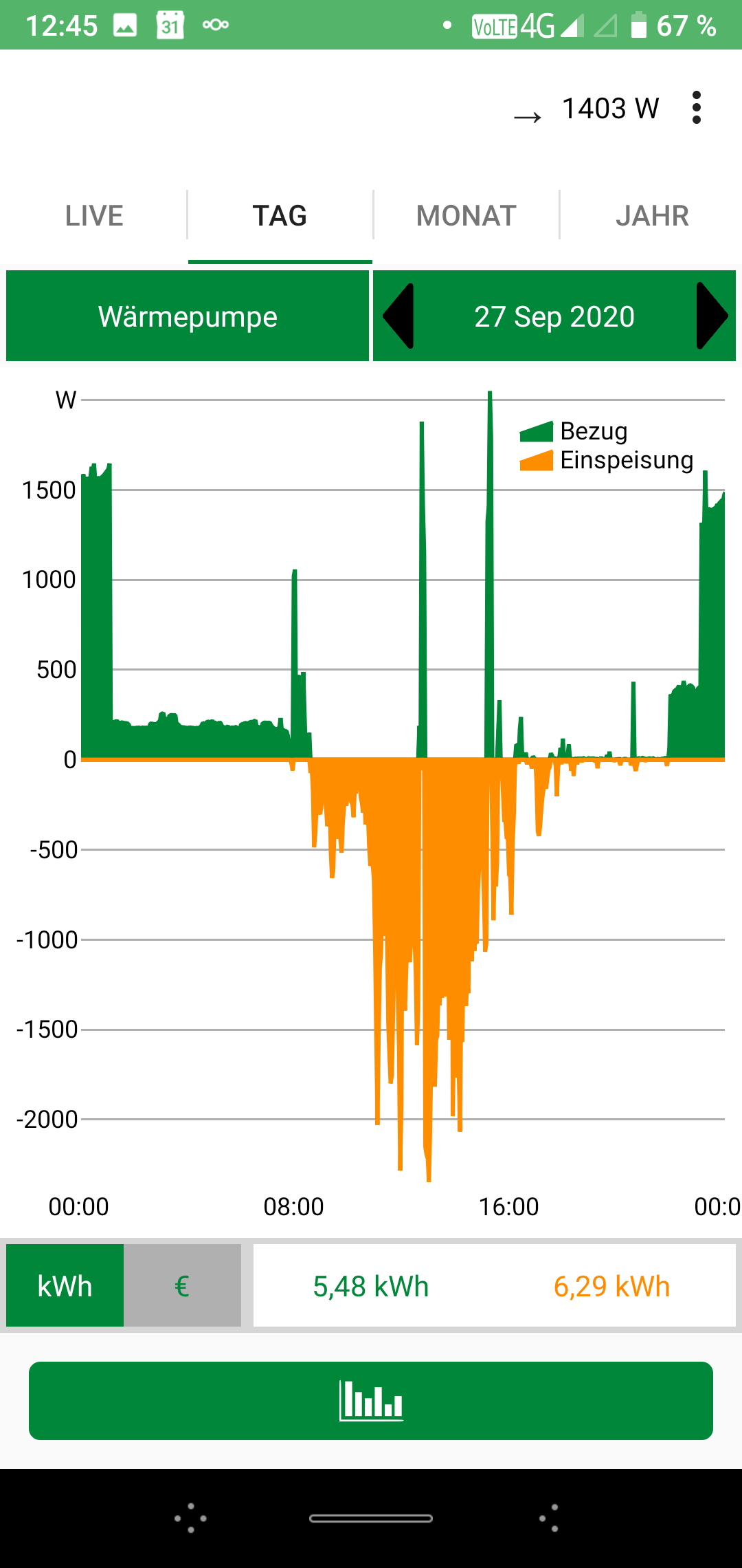

der Testakku mit rund 4,3KWh aus 840 Laptop-Zellen (14s60p) läuft nun seit einem Monat.
Völlige Autarkie werde ich nicht schaffen, dazu haben wir zu viele und auch starke Verbraucher, aber das ist auch nicht das Ziel.

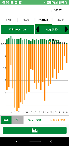

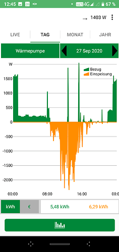

Den Gesamtverbrauch sieht man am besten am Haupt-Stromzähler.

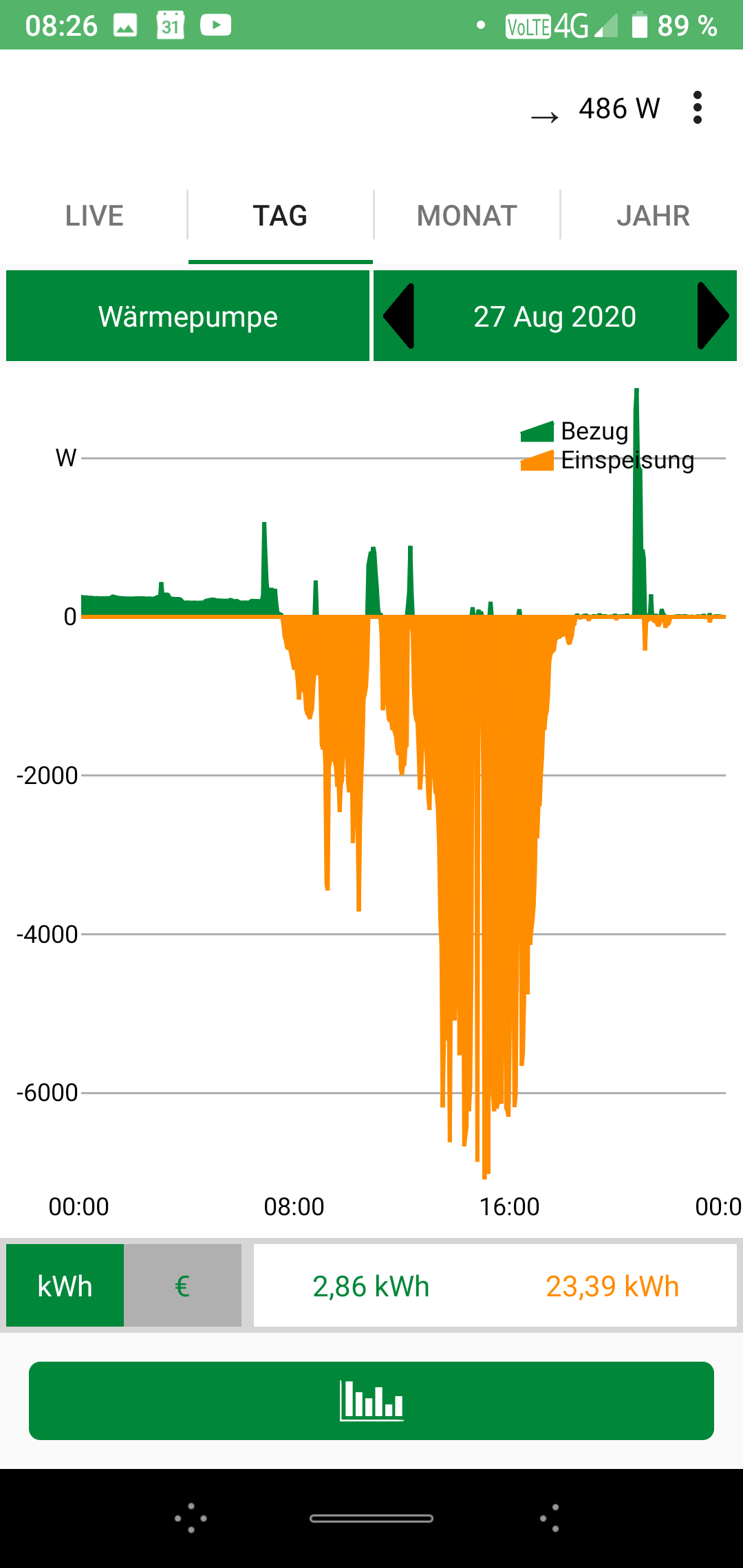

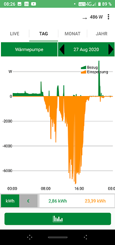

Hier ein typischer (Sommer-)Tag vor dem Akku: Grün = Strombezug vom Netzbetreiber, Orange = überschüssig eingespeister Strom.
Unten dann die Tagessummen: rund 3KWh Verbrauch pro Tag + 25-50KWh Einspeisung

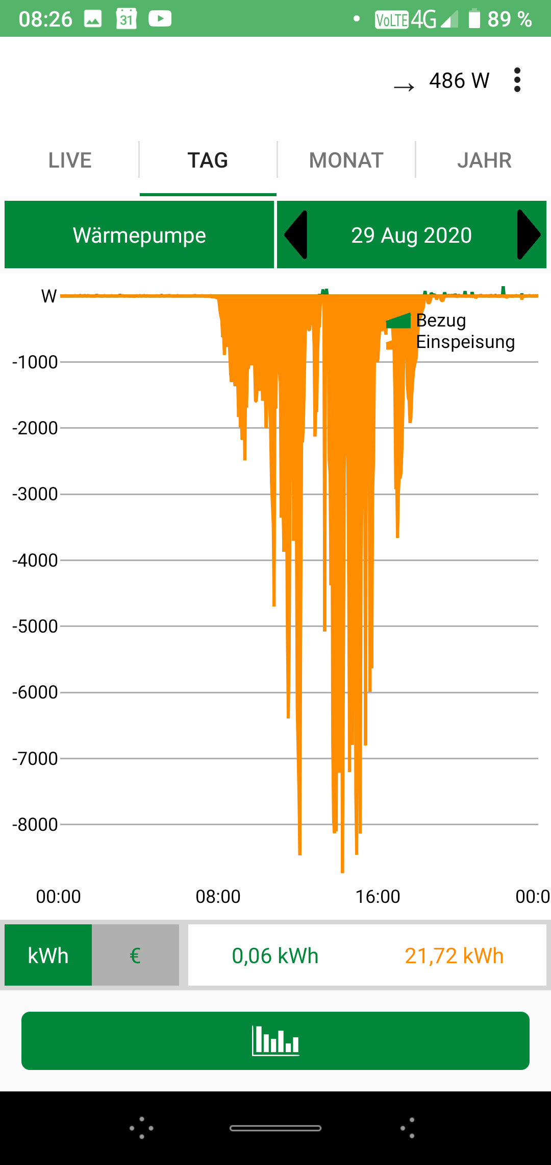

am 28.8. ist der Akku mittags dazu gekommen, ab dem 29.8. lief er dann voll mit: es gibt fast kein Grün mehr, der gesamte Stromverbrauch wird also durch die PV gedeckt oder vom Akku gepuffert. Gerade die Grundlast (250 Watt) nachts ist eine glatte Null-Linie

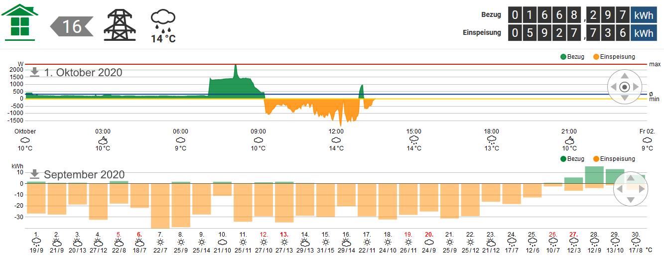

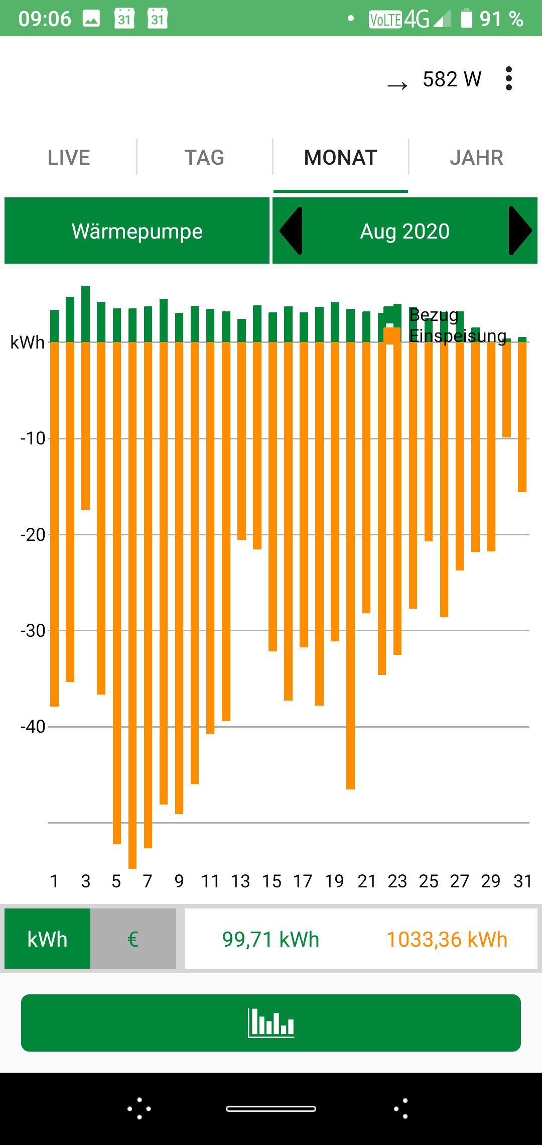

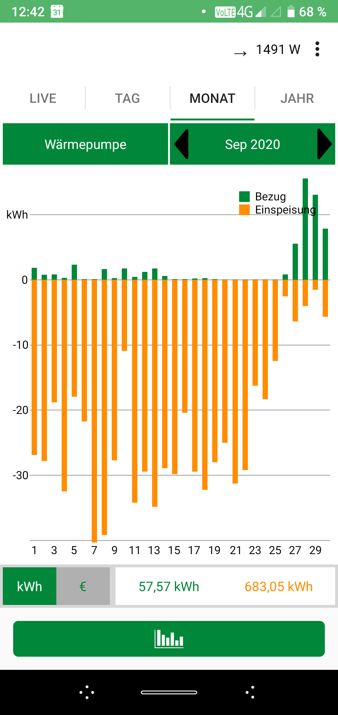

hier die Monatsübersicht. An den letzten Tagen sieht man schön, wann der Akku dazu kam

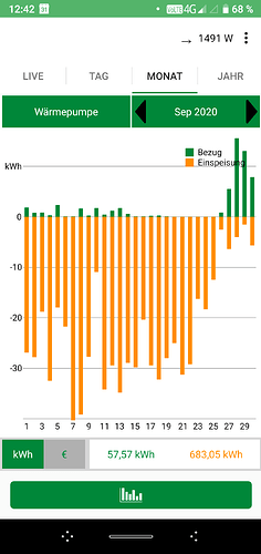

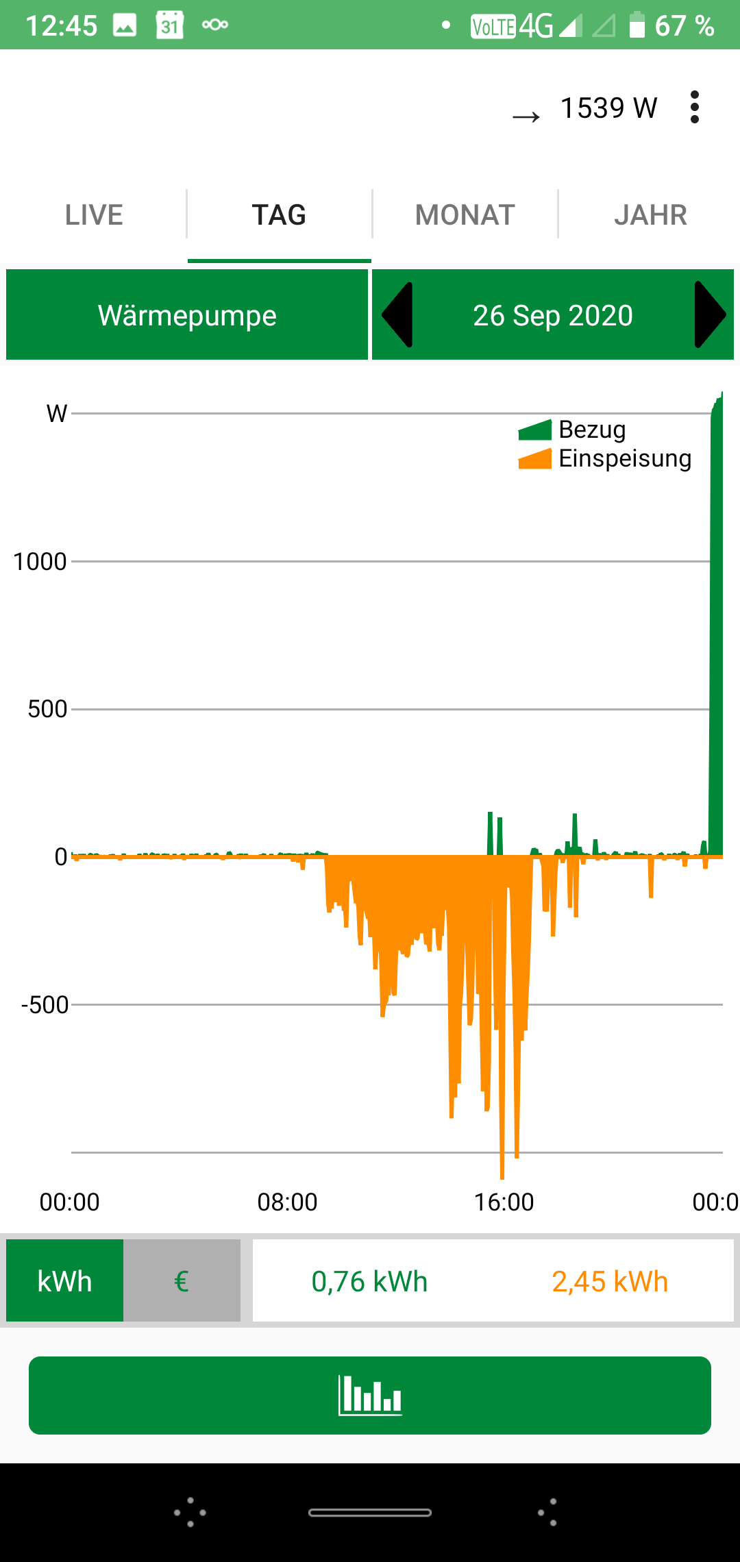

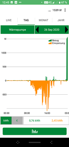

fast den kompletten September durch lagen wir bei 0,... KWh Stromverbrauch pro Tag. Bis hier am 26.9. das erste Mal die Wärmepumpe nachts angesprungen ist, da es so langsam abkühlt. Das kann der Akku momentan auch nicht abfangen, ich habe ich auf 30A = rund 1.500 Watt limitiert. Mit dem zweiten Akku, den ich gerade am Bauen bin werden dann 3.700 Watt möglich sein.

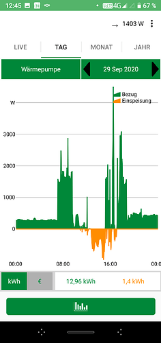

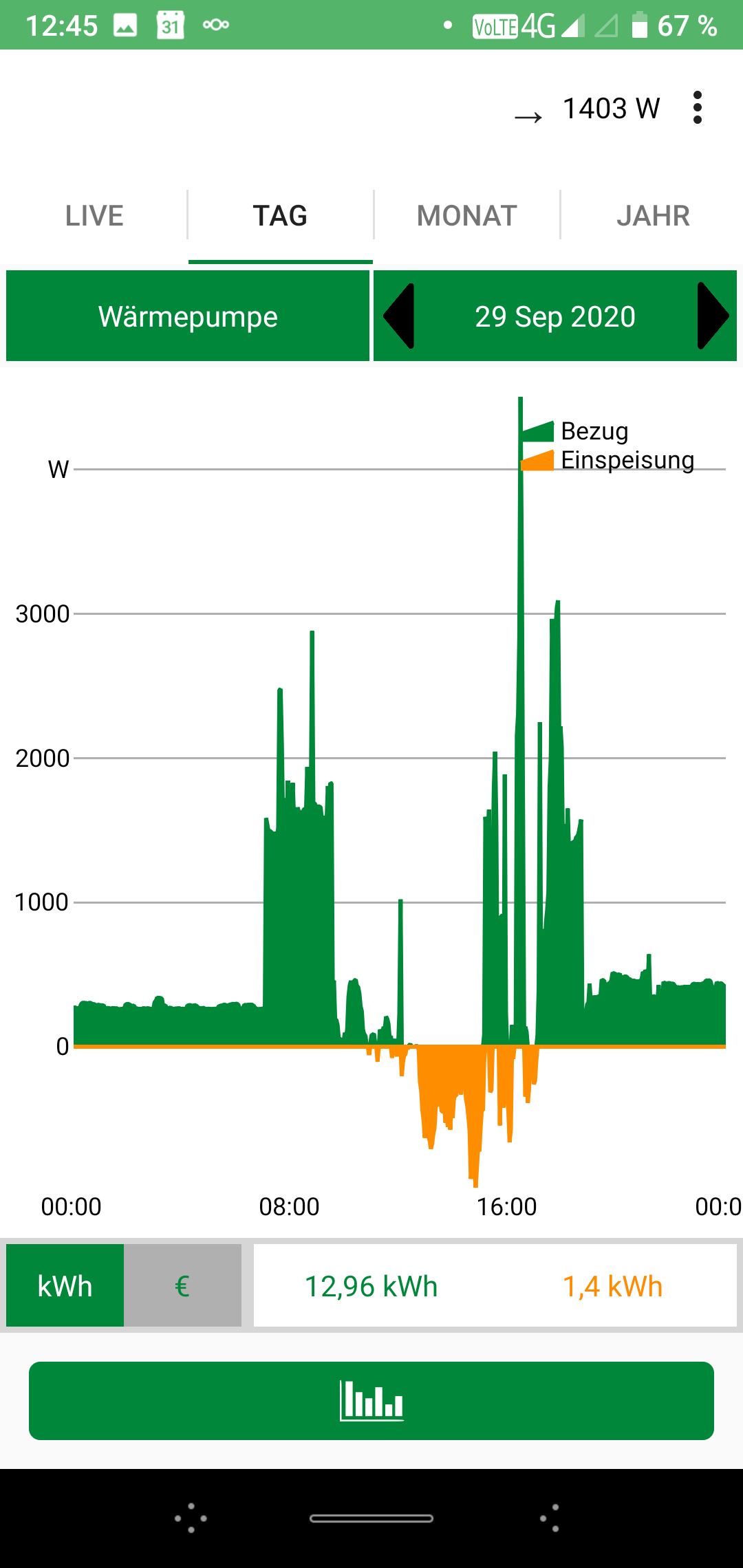

jetzt beginnt die "blöde" Jahreszeit. Wenig Sonne = Akku wird nicht voll + erhöhter Strombedarf durch die Wärmepumpe
richtig deutlich wird das hier. Nur 1,4KWh Überschuss, dafür an einem Tag mehr Strom verbraucht als der restliche Monat zusammen genommen
hier der September in der Übersicht

das ist die App vom SmartMeter von Commetering
Per Website / Kundenportal hat man nochmal mehr Details und Auswertungsmöglichkeiten

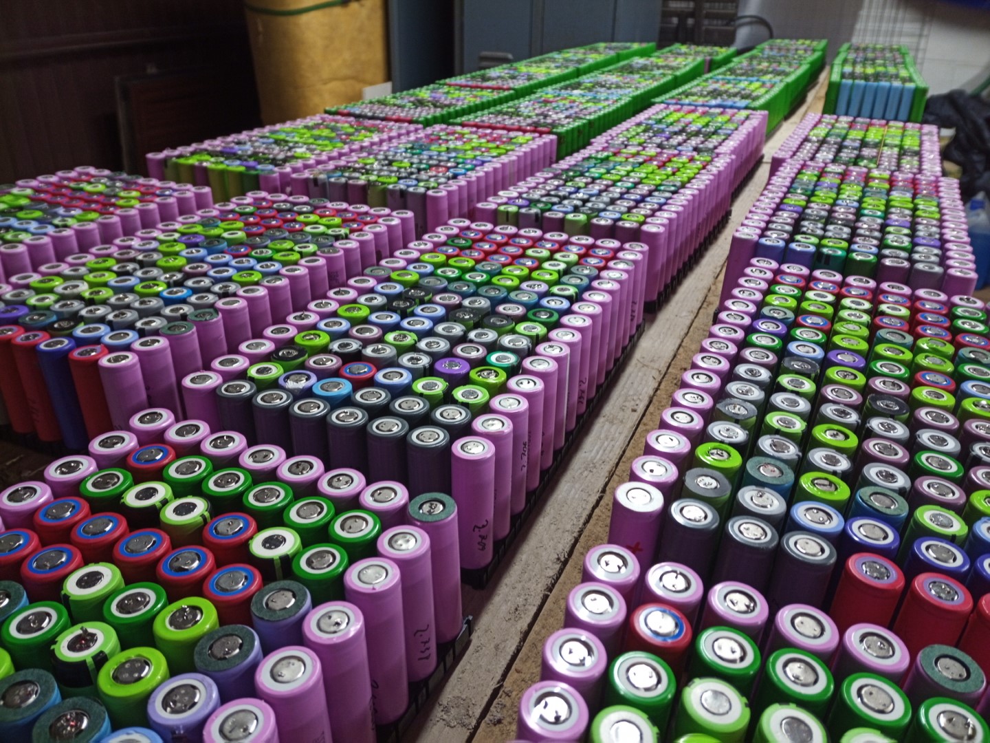

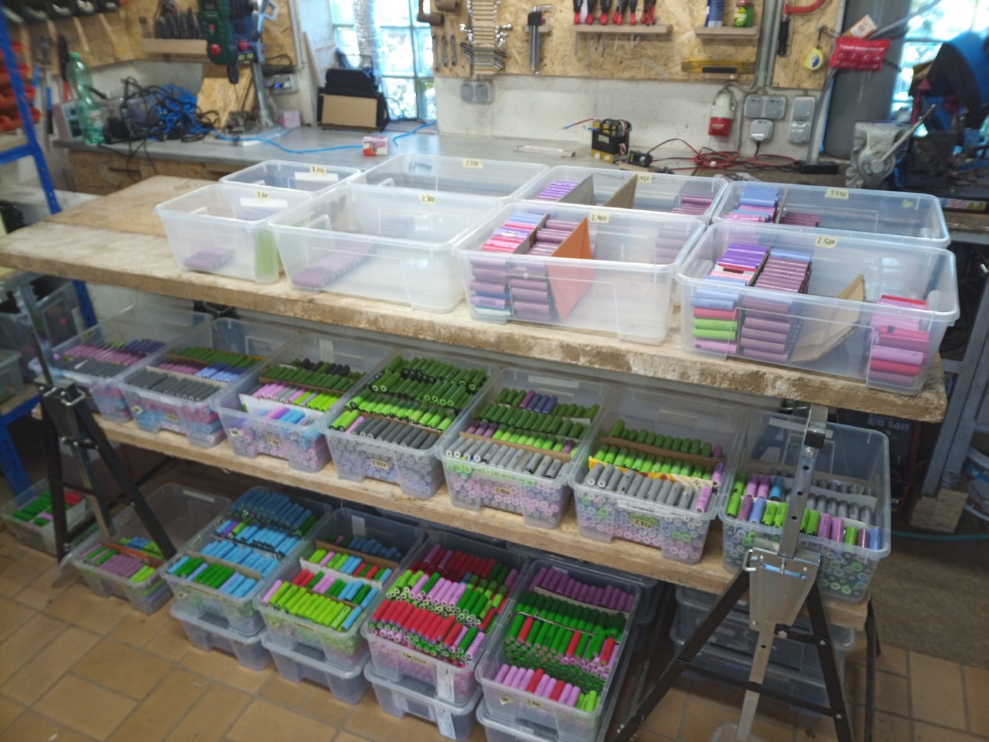

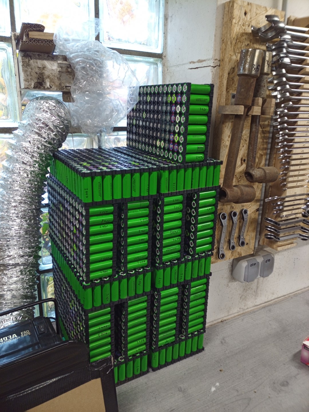

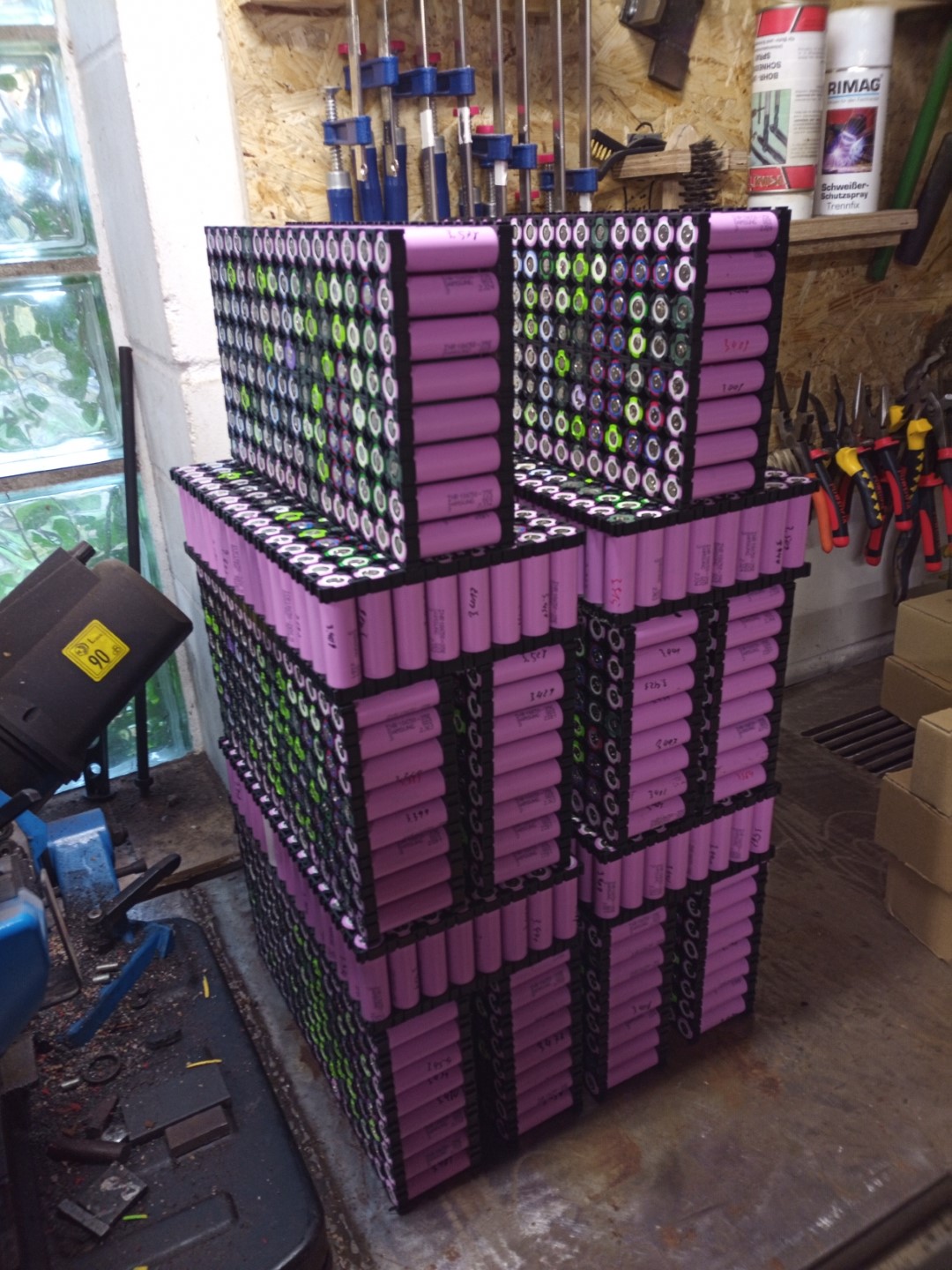

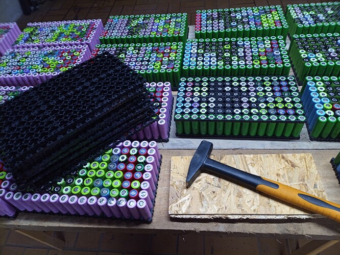

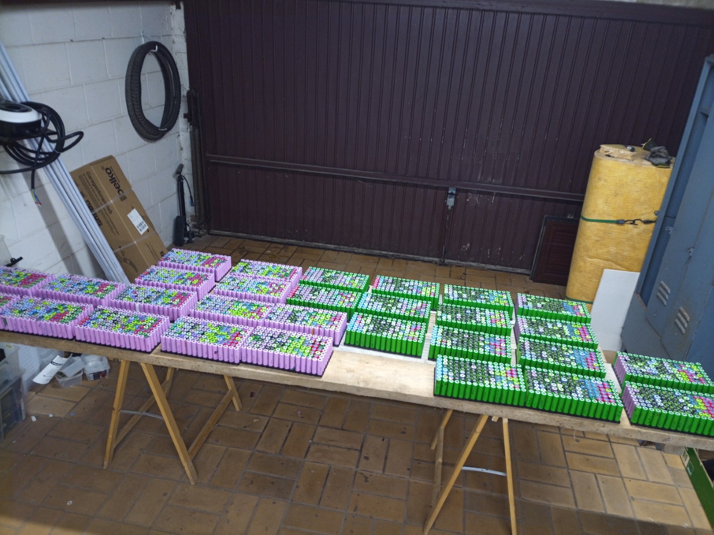

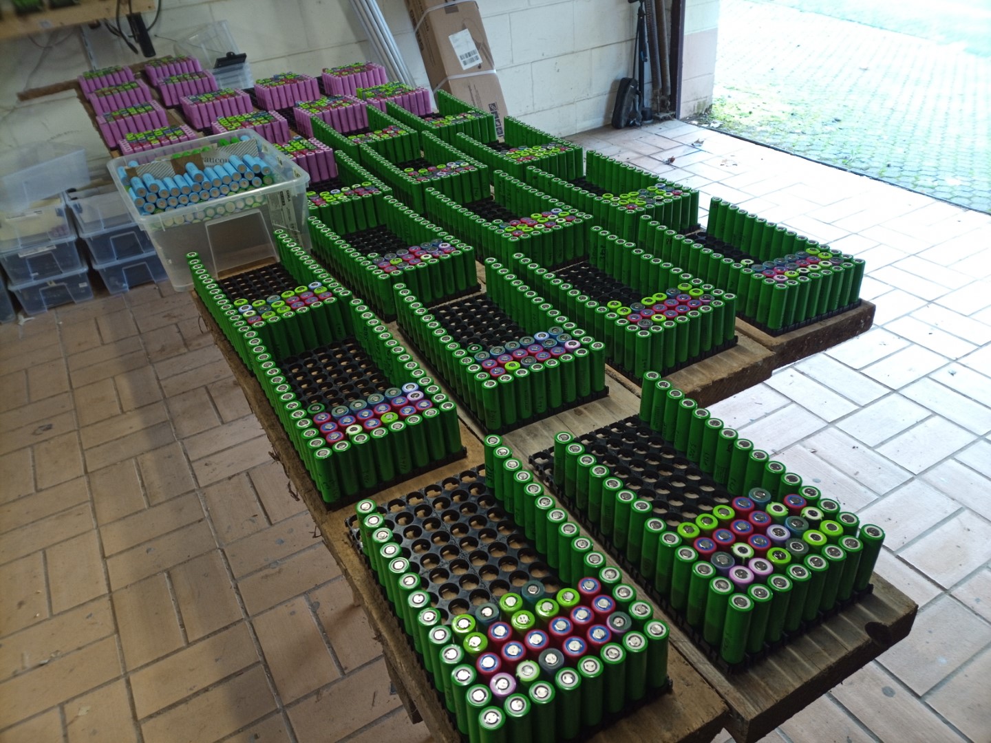

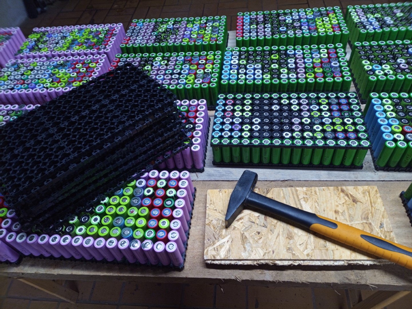

So ganz allmählich geht es an das lange geplante Hauptsystem mit 2x 14s120p

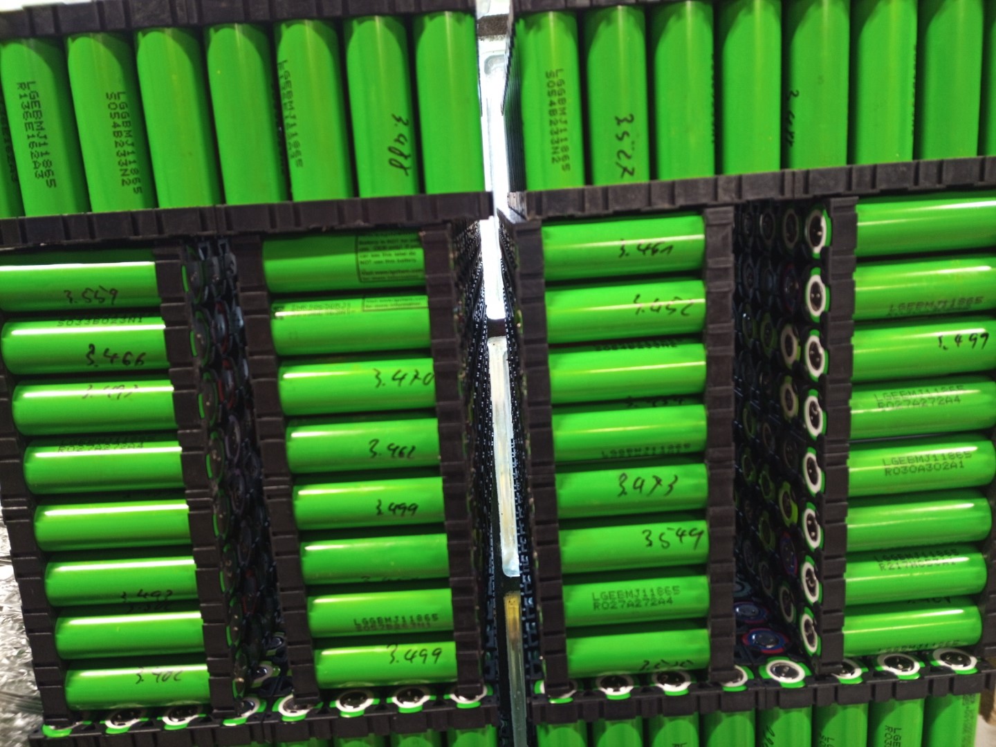

die Zellen sind alle geprüft und in 50mAh Schritten sortiert. Unten rechts die stärksten mit 3.550mAh, nach linkes / oben wird es schwächer

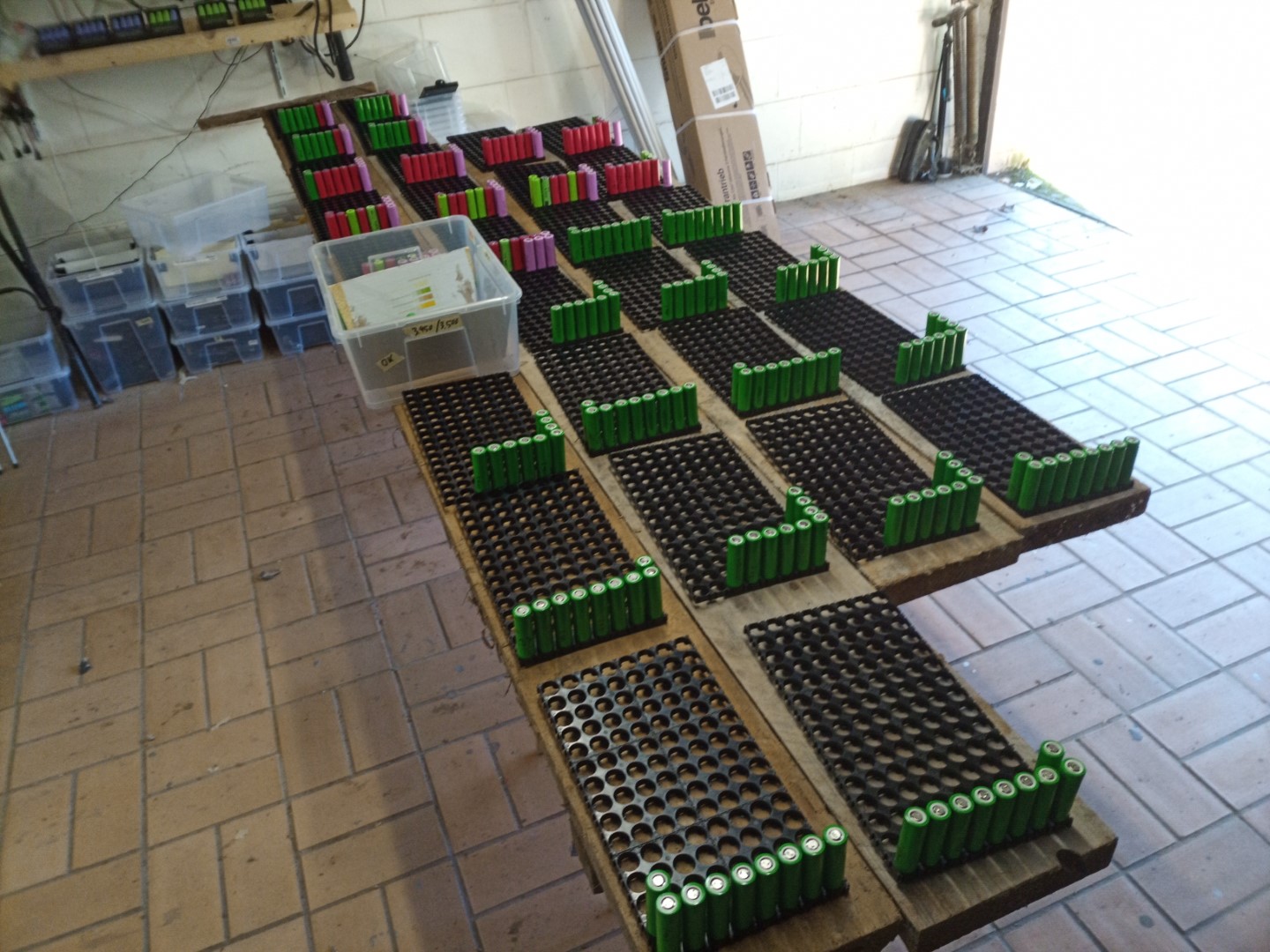

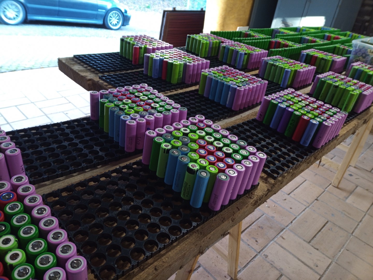

für 28x 120er Packs braucht es schon etwas Platz zum Bestücken, bzw. 29 Stück, ich baue gleich eines auf Reserve um bei einem Defekt schnell austauschen zu können
da ich bei den Busbars beide Hauptpole auf derselben Seite enden lassen werde bestücke ich die Packs so, dass die stärksten Zellen an den Hauptpolen sitzen um einer Ungleichverteilung des Stroms ebtgegen zu wirken. AUßerdem versuche ich ein wenig farblich zu sortieren
ein 14s System Rosa (Samsung), das andere Dunkelgrün (LG)
das Bestücken hat 3,5 Stunden gedauert. Das macht richtig Laune - mit beiden Händen fertig getestete Zellen aus vollen Boxen nehmen und in die Zellhalter einstecken :smiley:
den "Deckel" drauf zu bekommen ist etwas fummelig bei 120 Zellen, geht aber schlussendlich auch
Tower-of-Power No.1
und No.2
Sobald die ersten Packs fertig gelötet sind werde ich die Kapazität auch mit der elektronischen Last überprüfen,
aber da die verwendeten Zellen im Mittel bei um 3.000mAh liegen rechne ich mit etwa 12KWh für jedes der beiden 14s Systeme
