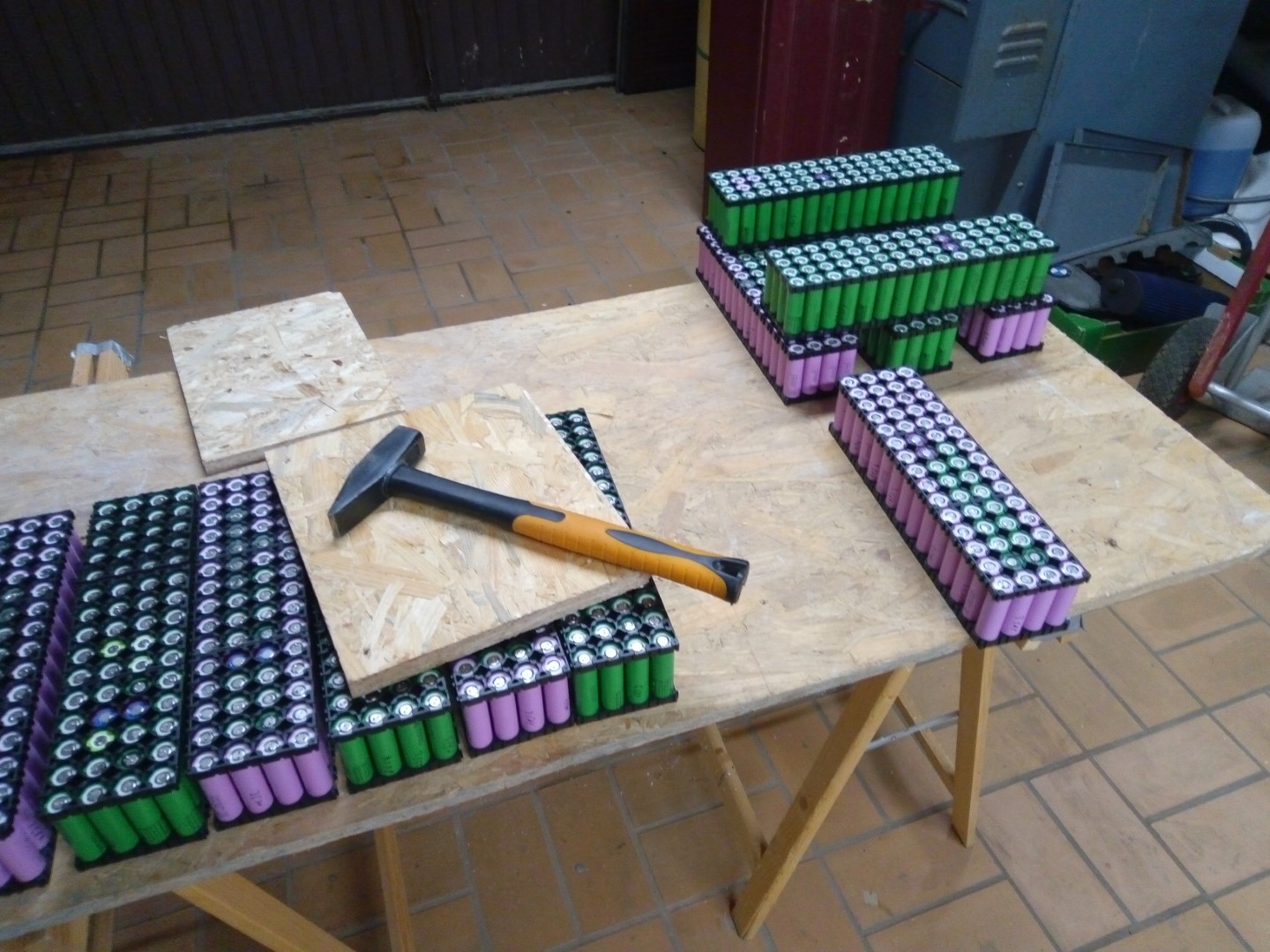

wie es aussieht werde ich wohl früher als ursprünglich geplant zu einem E-Auto kommen, s. Aiways U5 @ eAutos im Forum? und daher habe ich gestern Abend damit angefangen, einen zweiten Speicher zu bauen.

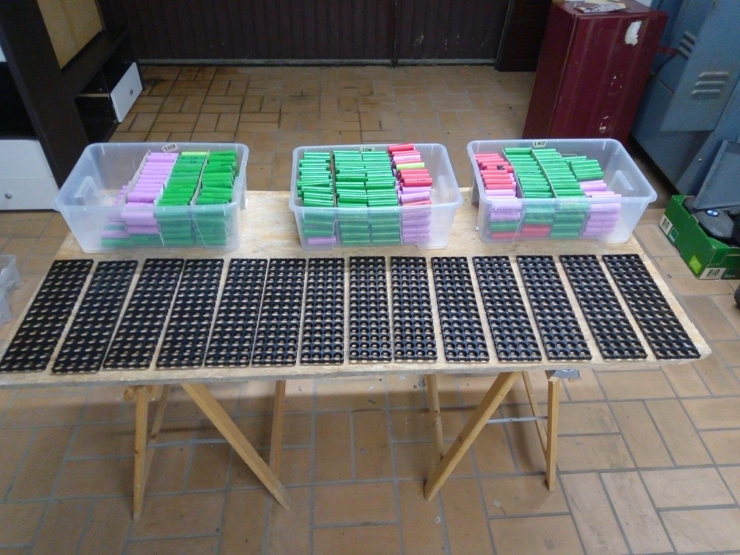

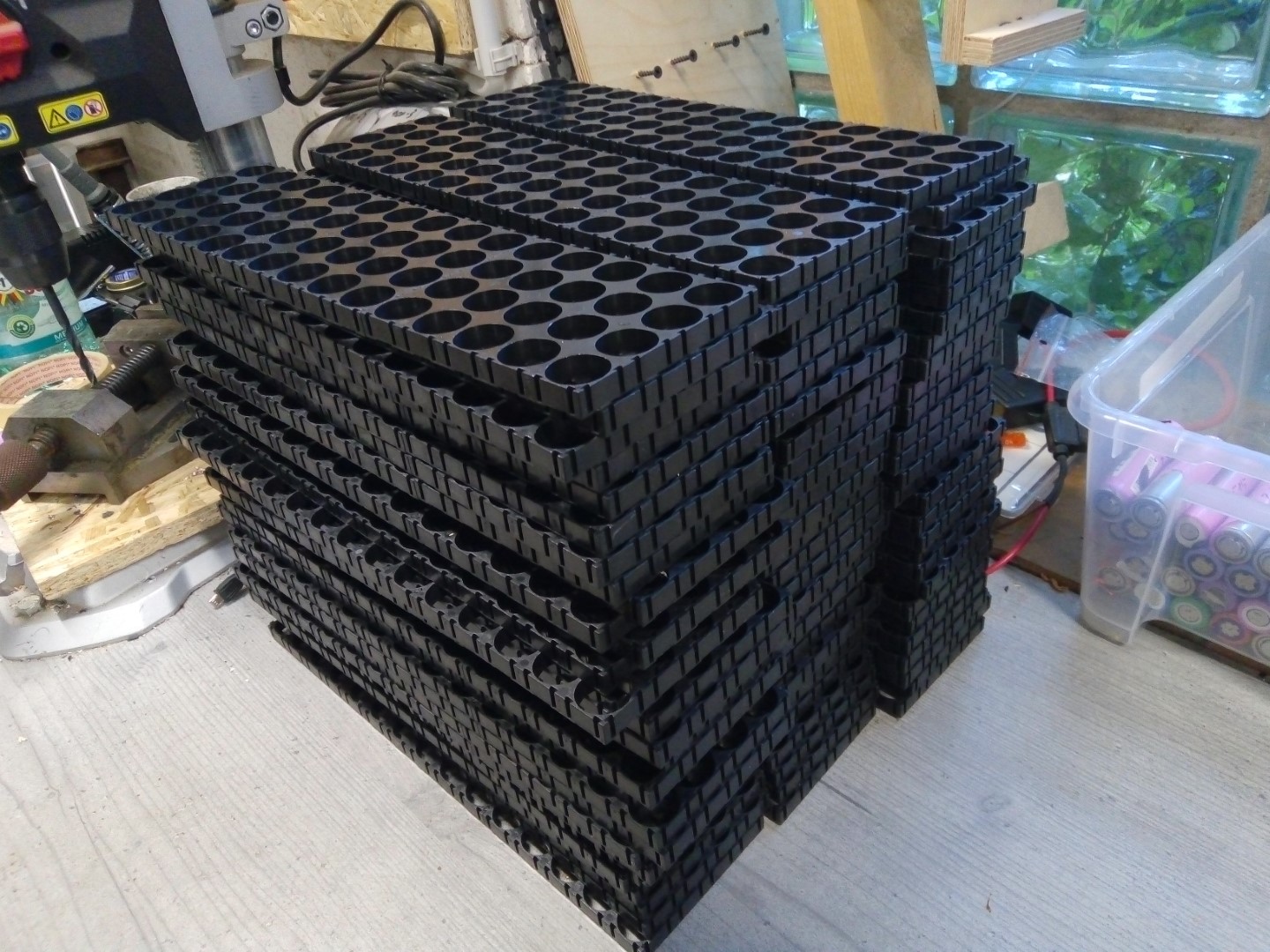

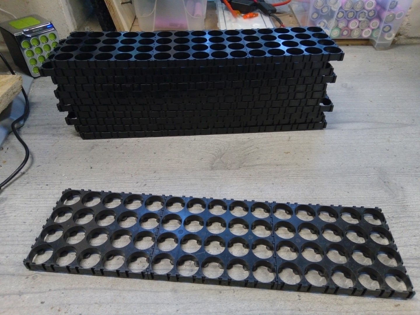

Und zwar wird es wieder ein 14s60p werden da der einfach schneller umgesetzt ist als der geplante große 240p
ich werd die ganzen Zellhalter hier auf dem Bild jetzt nicht alle brauchen, aber für das 240p System stecke ich die Halter auch schonmal zusammen um zu sehen, ob ich noch welche nachbestellen muss oder nicht. Und ja, es fehlen noch 150x 20er Halter wie sich herausstellt
aber für das 60p System reicht es dicke aus.

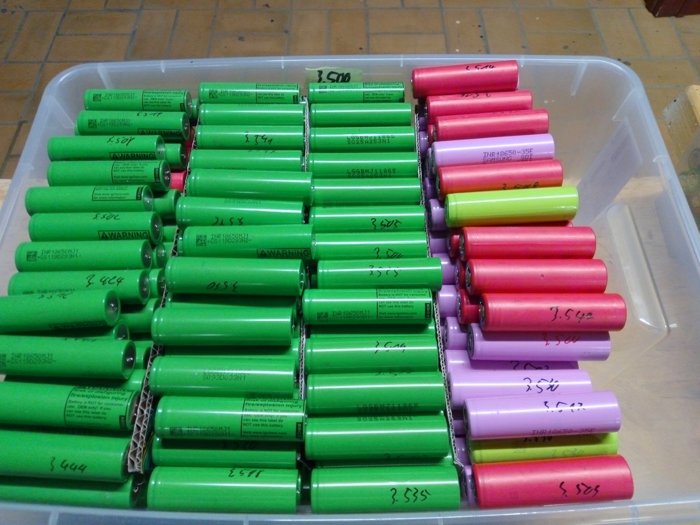

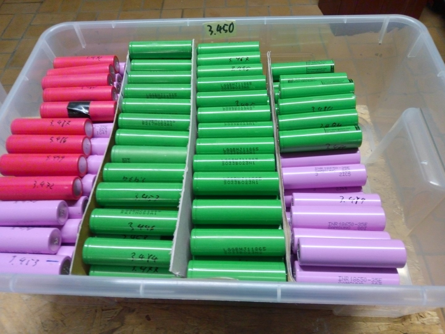

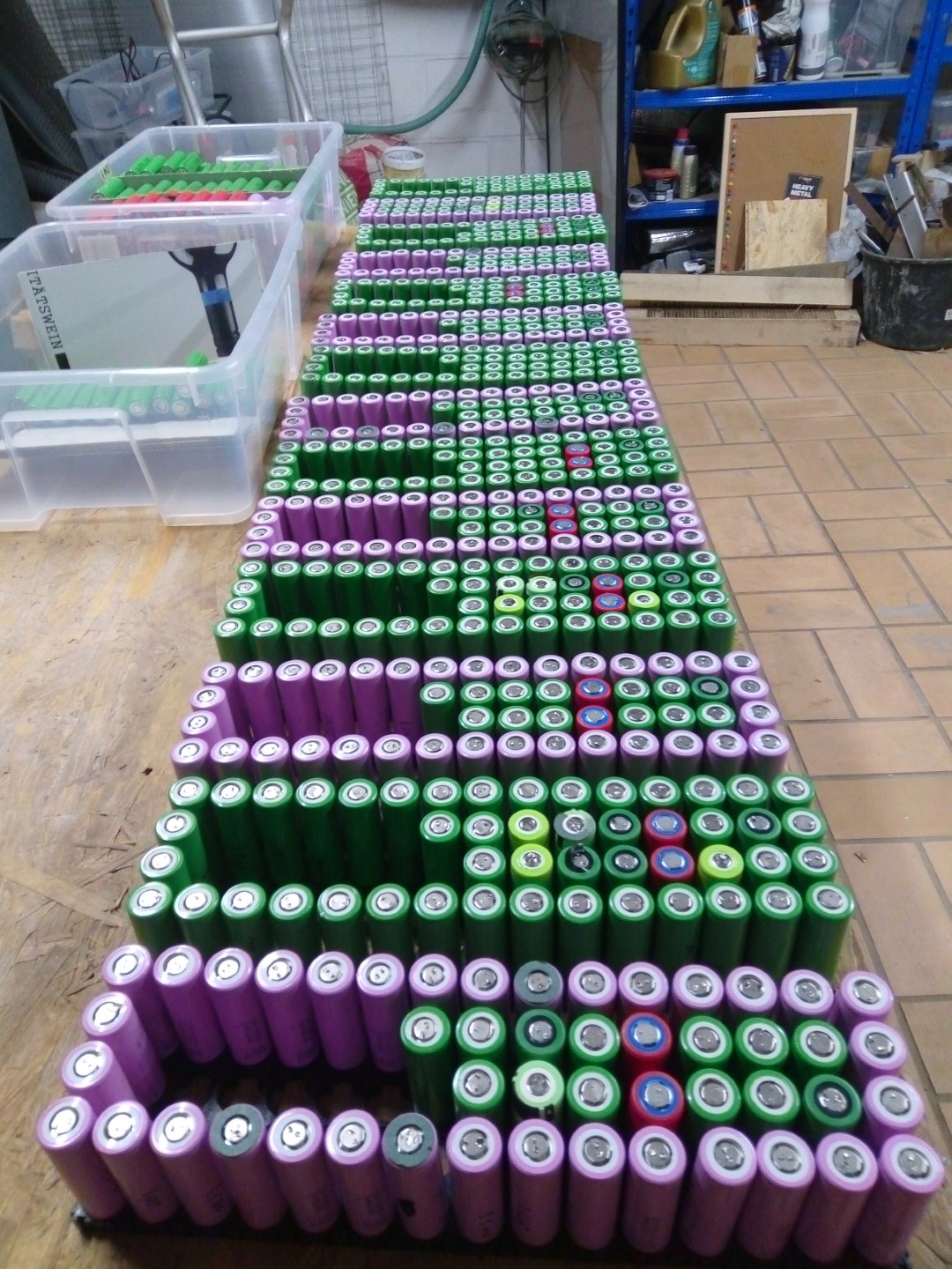

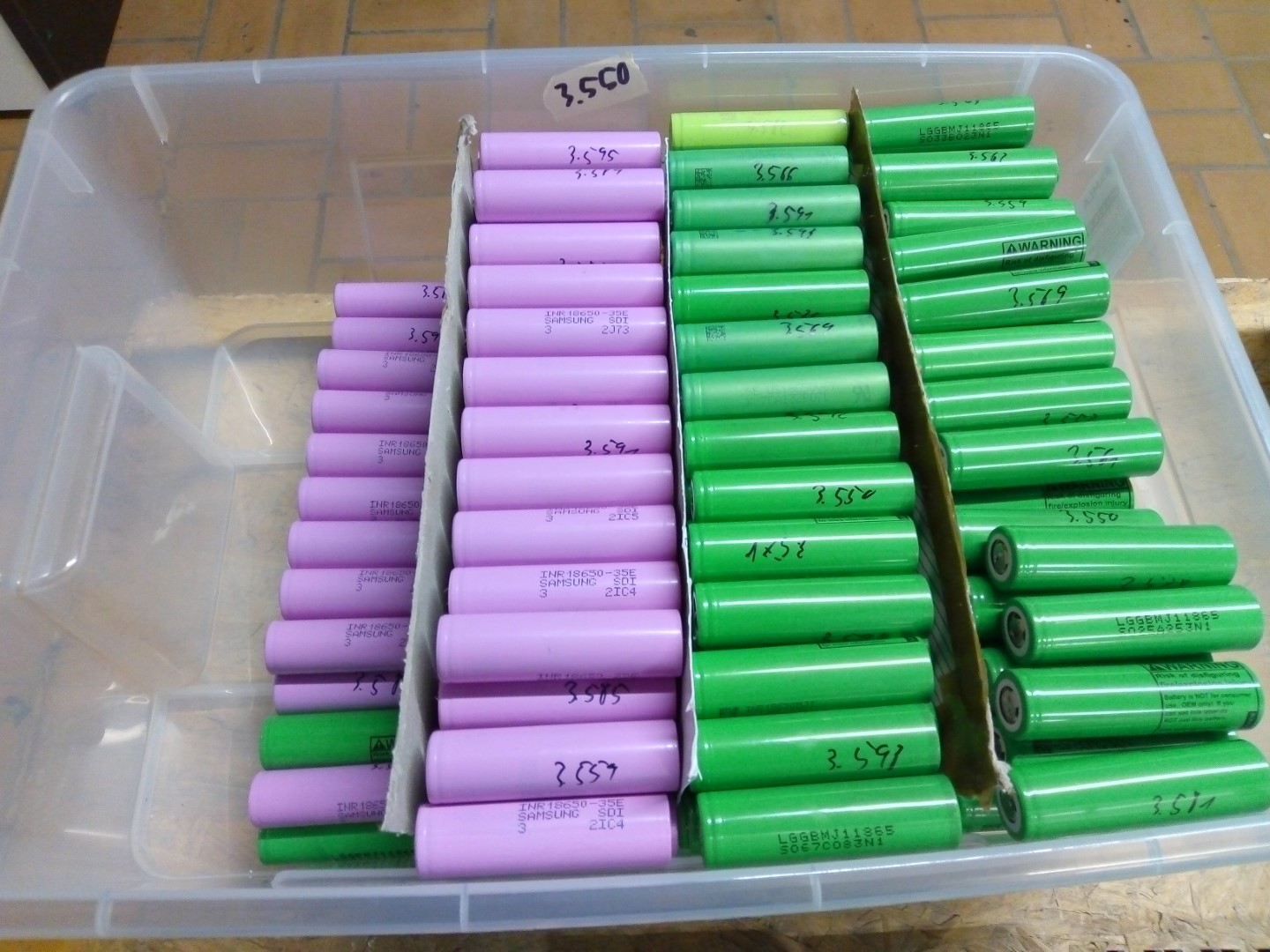

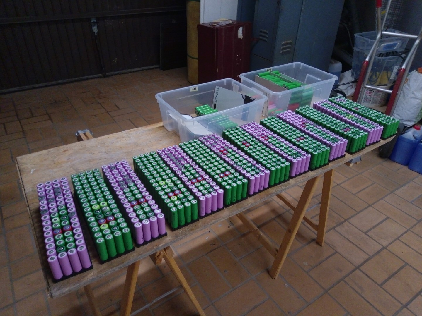

nachdem der Testakku ja nur aus den schlechtesten Zellen bestand, die ich hatte, wird dieser hier aus den "nonplusultra" Zellen gebaut werden, also Minimum 3.450mAh...
3.500 - 3.550mAh
3.550 - 3.599mAh also die, die quasi neu sind und sogar Toleranzwerte oberhalb der Herstellerangabe haben
sind fast ausschließlich Samsung und LG Zellen aus Bosch eBike-Akkupacks, bei denen das BMS abgeraucht ist. Bei drei Packs weiß ich, dass die noch nicht 1 KM gefahren sind sondern direkt beim ersten Einbauen / Ladeversuch kaputt gegangen sind

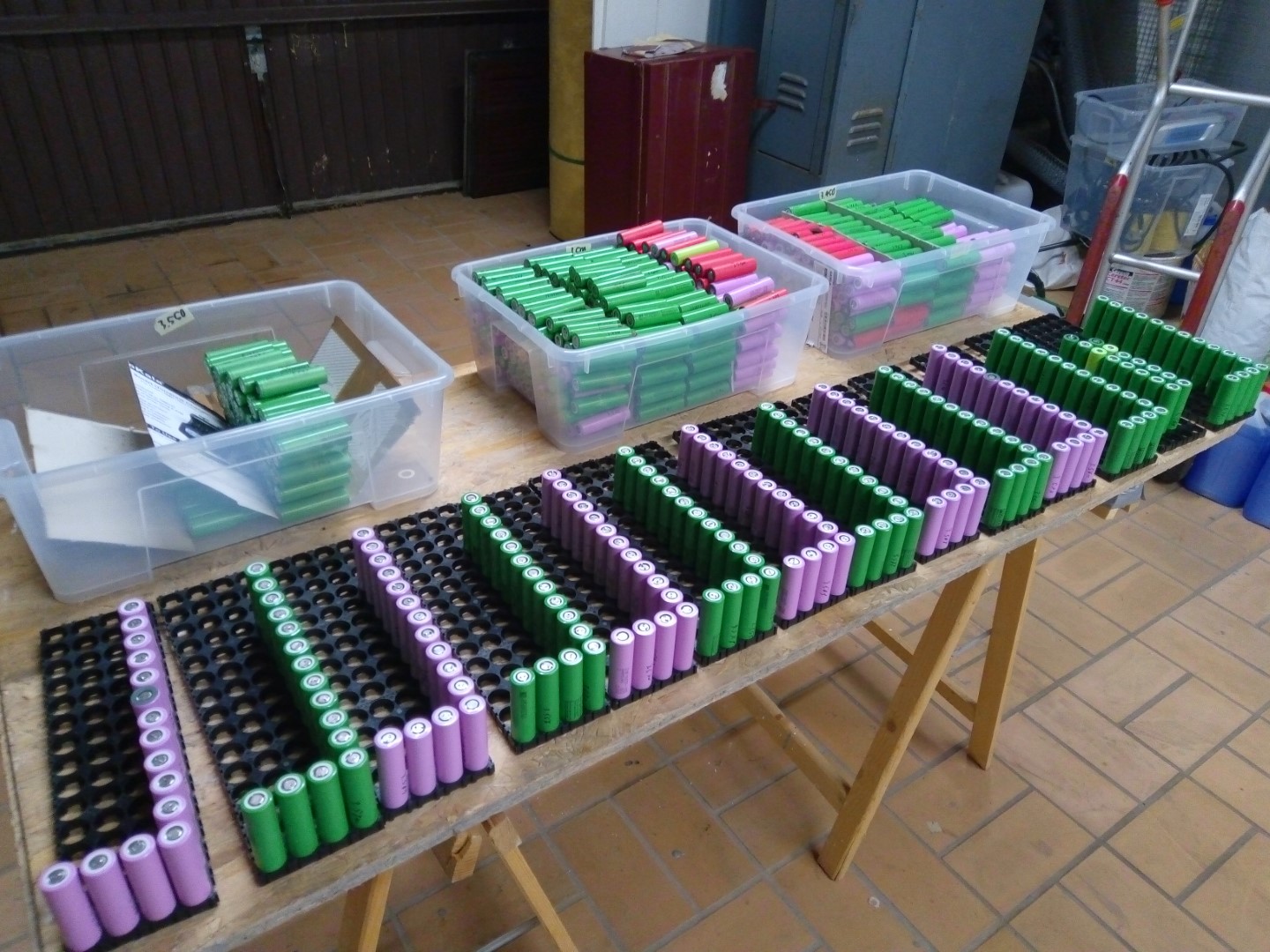

das ist für mich der schönste und befriedigenste Teil am ganzen Bauprozess: fertig geprüfte Zellen handweise aus der Box nehmen und in die Zellhalter stecken :smiley:

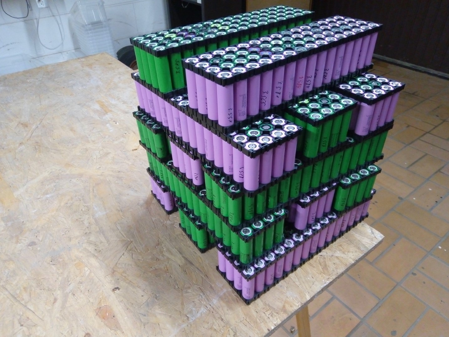

Deckel drauf
fertig ist der "Tower of Power"
Rechnerisch sind das grob 6,8 KWh (netto nutzbar von 3,3 - 4,0V)

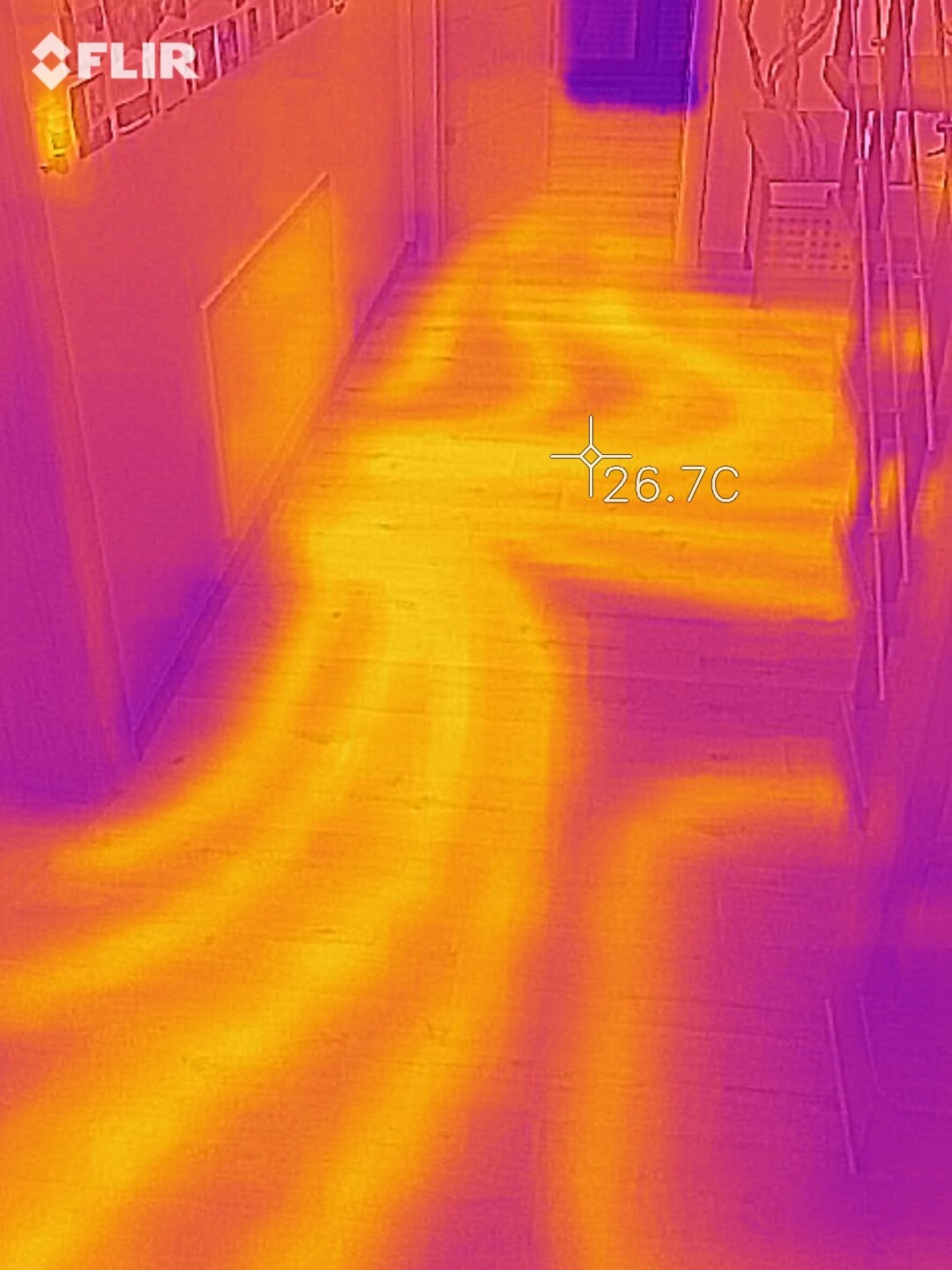

Aliexpress, die heißt "HT-102", ist mit um 120€ so ziemlich das günstigste Modell, dass es gibt.
Hat eine recht niedrige Auflösung von 32x32 Bildpunkten die thermisch erfasst werden, das ausgegebene Bild am Smartphone wird dann interpoliert auf 640*480 Pixel.
