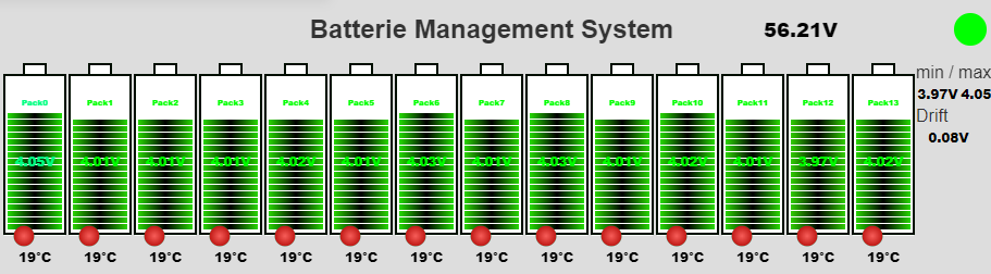

1.) im Secondlife nutzt einer bei seiner PW den Einzelzellspannungsbereich 3,3 - 4,0V und hat damit gute Erfahrungen im Sinne von minimale Kapazitätsverluste nach mehreren Jahren der Nutzung.
Aber gerade die 3,3V als untere Grenzen kommen mir noch etwas hoch vor, geht da nicht noch was?
Was nutzt ihr so?
2.) ich habe heute festgestellt, dass mein WR bis 60V laden kann. Das wären bei 4,0V Zellspannung genau 15s
Das wäre wieder ein bisschen mehr Gesamtkapazität und bessere Lastverteilung auf die einzelnen Zellen.
Spricht hier etwas dagegen auf 15s zu gehen anstatt 14s?
Zu 1) Ich ändere teilweise die Spannungbereiche. Aktuell 3,44 - 4,07V Mein Tipp: stell den Spannungbereich erstmal recht klein ein, damit kannst du erstmal überprüfen, ob evtl. ein Zellenpack driftet. Wenn du anfangs schon auf z.B. 3,2V runtergehst, ist der Abstand zur Tiefenentladung schon recht klein. Du musst es so sehen, wenn alle Zellenpacks am Anfang 4,1V haben, aber ein Zellenpack einen Kapazitätsunterschied von 20% aufweist (Lötpunkte haben sich beim Einbau gelöst), dann hast du mit dem Unterschied beim Entladen von den Packs auf 3,2V mit dem einen "schlechten" Pack die 3V schon unterschritten. Das musst du verhindern!! Zudem darfst du nicht vergessen, dass du einen aktiven Balancer hast. Du siehst damit das "schlechte" Zellenpack gar nicht, da der Balancer permanent shiftet. Zudem bekommst du mit einem Aktiven Balancer nicht mit, wenn ein Pack sich selbst entlädt. Ich halte von den aktiven Balancer nicht viel. Zum "einmaligen" angleichen der Spannung sind die gut, aber für eine permanente Nutzung finde ich die ungeeignet für eine stationäre Powerwall.
Zu 2) 15S bei 4V sind möglich. Beim ersten anschließen muss natürlich die Spannung unter 60V sein. Also, kein Problem.
Zu eurer Diskussion zum BMS: Wenn ein BMS eine Tiefenentladung bemerkt und trennt, dann hast du vorher nicht gut gearbeitet. Es darf nie soweit kommen! Die Trennung durch das BMS ist die letzte Option! Das das BMS die Verbindung trennt sehe ich als genau richtig an, denn du darfst die Powerwall erst wieder in betrieb nehmen, wenn du das Problem gelöst hast. Wenn es nahe einer Tiefenentladung von einem Pack gekommen ist, muss du nachforschen, was damit los ist. Das Pack wird sich wahrscheinlich selbst entladen haben oder die Kapazität des Packs stimmt nicht mehr. Es ist fahrlässig, dieses Pack einfach wieder zu laden und weiter zu betreiben!
beim passiven doch auch nicht es sei denn man achtet auf die modultemperaturen oder das ständige geblinke der anderen zellen da muss man aber auch ab und zu draufschauen, oder?
sehe ich auch so als eine art, not aus.
manche sagen ein passives bms verballert mir die akku kapazität die ein aktives gut nutzt
aber wenn man ein gutes pack zusammengestellt hat verballert ein passives auch nicht soviel bzw nichts.
dafür hat ein passives dann auch ordentlich stromabgabe pro zelle bis zu 1a bei den ganzen aktiven kommt es mir so vor als ob nur 1a geht und zwar gerade bei der höchsten und niedrigsten zelle
bzw ist mir das vom hersteller zu unsauber dokumentiert.
das war auch der grund für das diybms v4 da bin ich mir sicher das es so funktioniert wie es soll und wenn mal ein zellenmodul hops geht einfach on the fly austauschen.

Mit den passiven BMS oder einem Balancer mit deaktiviertem shifting bekommst du das mit. Wenn die PW voll ist, haben die Zellen gleichmäßig eine spannung (Anfangsstatus), wenn die Powerwall leer ist werden die Zellen unterschiedliche Spannungen haben, schließlich haben die unterschiedliche Kapazitäten. Wenn der drift "ralativ" groß ist, muss man sich das Pack mit der geringen Spannung ansehen.
Ich habe ja auch das diybms v4.2. Der verballert nichts, denn meine Zellen sind aktuell recht gut gebalaced. Der würde nur verballern, wenn eine Zelle über 4,1V kommt. Ich habe teilweise absichtlich die max. Batteriespannung am WR hochgesetzt, damit sich die Zellen mit der höheren Spannung den anderen angleichen. Das ist ja ein Top-Balancing. Wenn also alles normal läuft, verballert ein BMS nichts (Außer natürlich die Messung der Spannung und Übermittlung zum Controller)

Starte mal mit 3,5 - 4,05V und deaktiviere das Shifting. Dann beobachtest du erstmal wie sich die Spannungen der Packs verhalten. Wenn eine driftest, überprüfst du die erstmal. Wenn die im entladenen Zustand relativ gleiche Spannungen haben, gehst du auf 3,4V runter.
Aus meiner Erfahrung kann ich sagen, wenn alles ok ist, wird das BMS nie die Verbindung trennen. Wenn es doch passiert, dann ist die PW defekt und man muss sie reparieren.

Nein, das kann der nicht. Auch das Batrium kann das nicht. Es ist kein aktiver Balancer. Und wenn du dir die "großen" off-grid Youtuber ansiehst (HB Powerwall) haben die keinen Balancer, sondern nur das Batrium. Und wie schon gesagt, benötigst du für eine funktionierende und gut balancierte Powerwall keinen Balancer. Wenn der Balancer einsetzt, haben die Zellen eine unterschiedliche Kapazität oder ein unterschiedliches Lade-/Entladeverhalten. Und das möchte man ja bei einer Powerwall nicht, somit geht die PW in Wartung und wird kontrolliert. Das machen die "großen" auch so.
Das Angleichen passiert bei Batrium und bei diybms immer als Top-Balancing.

Ich habe gerade gesehen, das der Top-Balancer bei mir angesprungen ist. Meine Frau hat wohl die Spülmaschine noch nicht angemacht :-)
Es wird aktuell also bei zwei Zellen Leistung verbraten. Nicht wundern, die Spannung sinkt natürlich während des Bypass. ![3177=748-bms.png|927x250](upload://jM32KKQ7aV32T6OMfLO2h6tcoX7.png)

Weil es den Top-Balancer auf wahrscheinlich 4V eingestellt hat. Also alle Zellen die > 4V sind werden in den Bypass geschaltet. Die Spannung springt immer. Wenn du im Video genau darauf achtest, haben die mal >4V und wenn der Bypass wieder aktiv ist verringert sich die Spannung deutlich.
Es ist ein Top-Balancer. Du kannst aber auch gerne mal selbst nachfragen. Stuart ist hier sehr aktiv.
