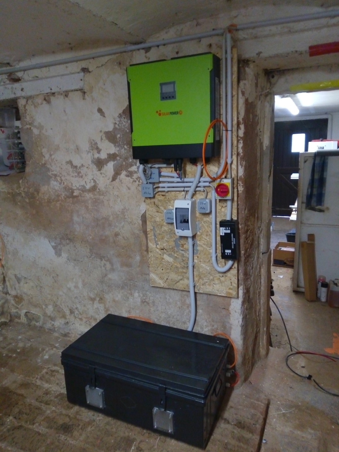

Hallo Stefan,
deine Kühlung macht mich etwas stutzig. Sind das zwei Peltierelemente oder wie funktioniert die Kühlung? Ich hatte auch mal Lüfter bei dir gesehen.
Aber es ist mir nicht klar wie die Kühlung in dem Koffer zustande kommt.
Gruß Manfred
Wenn ich das richtig sehe hat er Kühler an Kühler mit Wärmeleitkleber oder ähnlichem verbunden oder?
Ich glaube du hast recht ... und von innen ist ein Lüfter??? verschraubt ... und der scheint von Steinwolle umrahmt zu sein ... Ob das so wirksam ist ? Ich zweifel ...
ihr habt beide Recht.
Der Aufbau von innen nach Außen ist:
CPU Kühler mit Lüfter -> Wärmeleitpaste -> Metallwand -> Wärmeleitpaste -> Passivkühlkörper aus Aluminium
Und das Ganze dann durchgängig miteinander verschraubt.
Ziel ist es, die Wärme aus dem Innern durch Verwirbelung an den innenliegenden Kühlkörper ran zu bekommen, der sich dann erwärmt und die Wärme durch die Metallwand an den außenliegenden Kühlkörper abgibt. Durch den Kamineffekt gibt der die Wärme dann an die kühle Keller-Umgebungsluft ab.
Sollte theoretisch klappen, kommt im Einzelnen aber stark auf die Wärmeübergänge zwischen den drei unterschiedlichen Metallen an und ob die Verwirbelung durch den Lüfter ausreichend tief in die Akkupack-"Schächte" hinein reicht.
Und wieviel Wärme tatsächlich im Innern entsteht.
Die CPU-Kühler sind zwar für etwa 65 Watt Wärmeabtransport ausgelegt, aber dadurch, dass die direkt auf dem Hotspot der CPU sitzen ist die Temperaturdifferenz viel höher und der Wärmetransport entsprechend besser.
Wir werden sehen. Falls das nicht ausreicht kann ich das Delta noch etwas erhöhen, indem ich die äußeren Kühlkörper auch noch aktiv kühle.

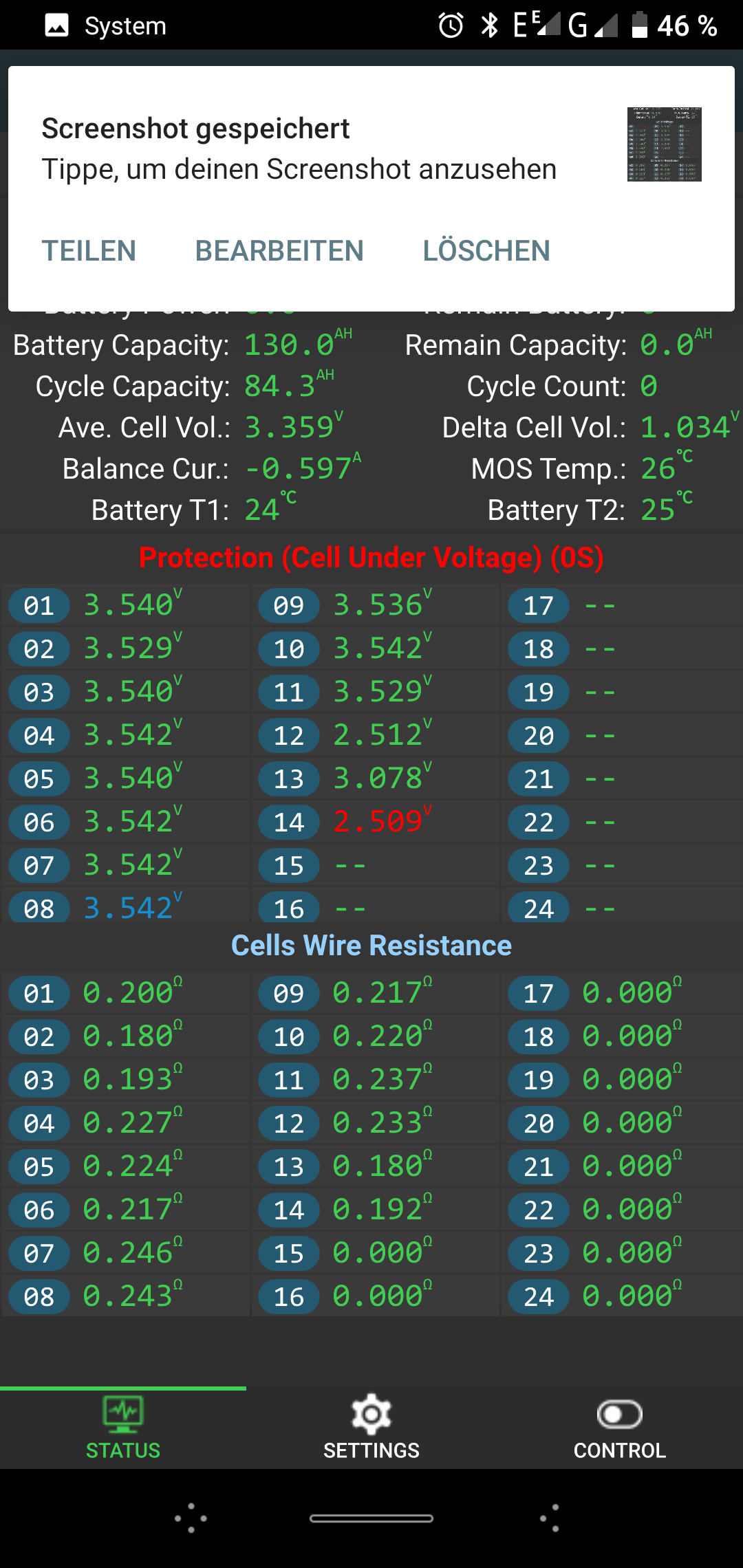

Ich hab den Akku übrigens die Nacht mal durchlaufen lassen.
Normal haben wir um 250 Watt Grundlast, heute Nach das erste Mal eine Null-Linie :smiley:
Der Akku hat dabei dauerhaft rund 6-7A geliefert, Erwärmung war absolut keine fest zu stellen. Heute Morgen lagen die Temperaturen genau wie am Vorabend noch bei 26°- 27°C
Die Gesamtspannung lag noch bei 49,6V also etwa 2/3 leer.
Die Akkupack-Spannungen lagen bei um 3,55V und einzig Pack 13 lag etwas niedriger mit um 3,40V
Da ich den Ladevorgang erstmal beaufsichtigen will habe ich vor dem Verlassen des Hauses am BMS das Laden deaktiviert.
Gerade eben nach Hause gekommen, ab zum AKku um ihn noch ein paar Stunden wieder laden zu können - doch hier zeigt sich schon das erste Problem

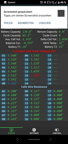

Pack 12 und 14 sind plötzlich restlos leer, das BMS hat sich als Schutzfunktion selbstständig deaktiviert und die Verbindung zum WR gekappt, ein Aufladen verweigert es nun.
Zunächst habe ich keine Idee, was da los ist und tippe auf einen Defekt / schlechte Akkus / Selbstentladung o.ä.
Zunächst habe ich versucht, Pack 14 manuel mit einem externen Netzteil auf zu laden, bin aber nicht ran gekommen da das die untere Etage ist. Viel zu eng.
Dann der Geistesblitz - mal die Spannung am Pack 1 gemessen und siehe da: 2,5V, ebenso Pack 3. OK keine Ahnung wieso, aber die Balancerkabel am BMS sind komplett falsch herum durchnummeriert. Wundert mich jetzt eigentlich nicht sonderlich...
OK also nochmal von neu, das bedeutet Pack 1 und 3 haben Unterspannung - und dann ist die Sache direkt klar: die Lüfter sind Schuld.
Beim Kauf meiner beiden Step-Down Module hatte ich nicht auf den Eingangsspannungsbereich geachtet, denn die vertragen beide nur 36V. Also konnte ich die Lüftersteuerung nicht per Step-Down an den 55V Gesamtausgang anschließen, sondern musste sie samt 5 Lüfter direkt an die Akkupacks anschließen, und zwar an Pack 1 und Pack 3 (die Steuerung benötigt 12V und 5V, und 4 tun es scheinbar auch).
Die Lüftersteuerung ist ja für PCs gedacht und die schaltet die Lüfter nicht komplett ab sondern lässt sie, bei niedriger Temperatur, auf niedrigster Drehzahl weiter laufen. Und das hat mir seit heute Morgen die beiden Packs leer gelutscht.
Das muss dringend anders, ich hab die Lüfter jetzt vorerst abgestöppselt bis die beiden neuen Step-Down Module mit entsprechend höherem EIngangsspannungsbereich da sind.
Egal, kleiner Dämpfer, aber prinzipiell schonmal sehr beruhigend, dass sich beim nächtlichen Grundlast-Dauerlauf trotz dicker Isolierung nichts erwärmt.
Wenn die beiden Packs wieder gebalanced sind werde ich mal einen richtigen Belastungstest mit den maximalen 30A durchführen, und auch einen Ladetest mit 60A

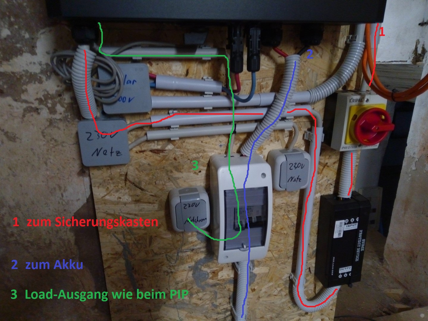

der WR (Infinisolar E5.5KW = MPP Solar MPI 5.5KW) hat nur eine einzige Verbindung zum Akku
Ich hab hier mal an der Skizze bissel rumgedoktert, dass sie quasi als einfaches Anschlussschema taugt

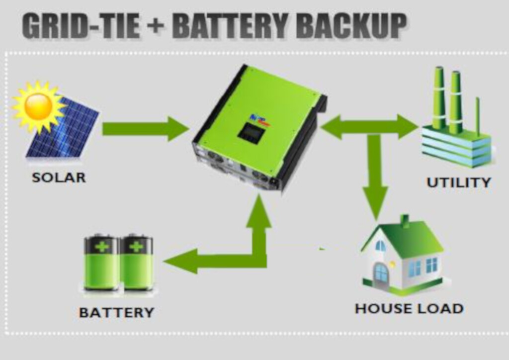

Also entweder steh ich auf dem Schlauch oder ich verstehe das Szenario nicht.
Es kommen doch nur diese 3 vor
-PV ist größer als Bedarf, akku wird geladen sofern nicht voll
-Bedarf ist höher als PV, Akku wird entladen
-Bedarf ist höher als PV+Akku ist leer, PIP Schaltet auf Netz um.
Das Szenario das der Akku über einen WR geladen und gleichzeitig entladen wird kenne ich nicht.
nicht gleichzeitig, klar, aber es gibt nur eine Kabelverbindung zwischen Akku und WR. Und die Verbraucher hängen am Netzeingang. Die Grünen Pfeile entsprechen den Kabelverbindungen.
Ich hab ja keinen PIP sindern einen MIP, der kann Netzparallelität, d.h. der hat wie der PIP einen normalen "Load" Ausgang
aber zusätzlich kann der die Last (= das Haus) an derselben 230V Leitung bedienen, wie der Netzansschluss.
Heißt: der WR hängt physikalisch nur mit einem einzigen normalen 1-phasigen Kabel am Sicherungskasten, bezieht daraus Netzstrom, speist ggf. zurück ins Netz ein und bedient auch die Last des Hauses.
Der normale "Load" Ausgang ist bei mir gar nicht in Benutzung bzw. hab ich da nur mal prophylaktisch eine Aufputzdose angeschlossen für ein Stromausfall-Szenario
