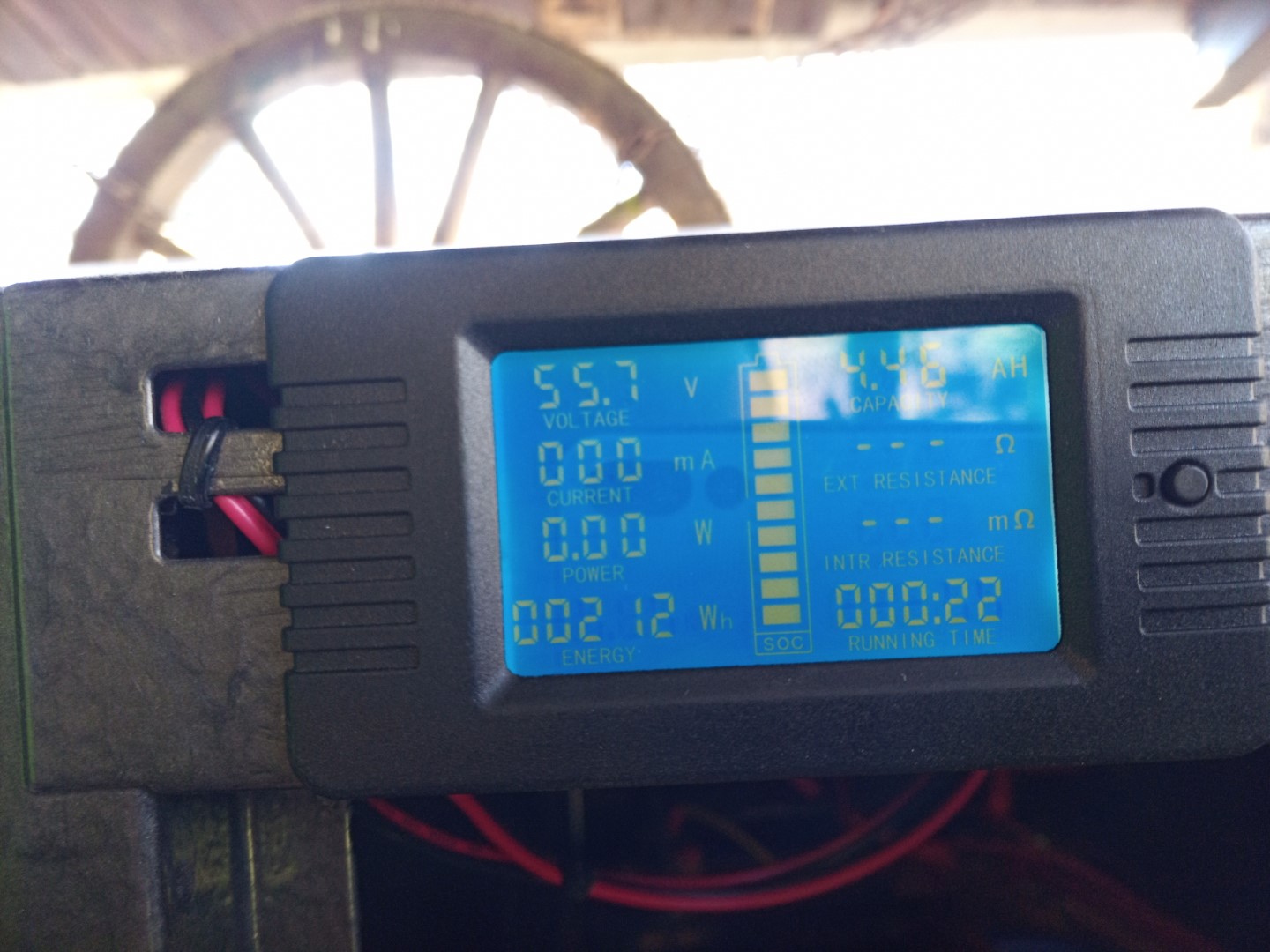

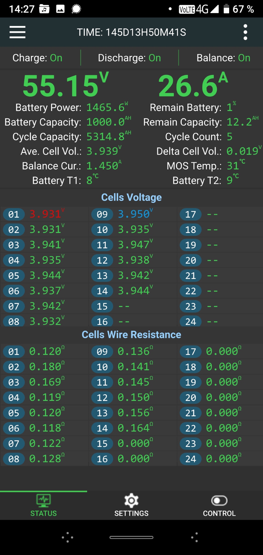

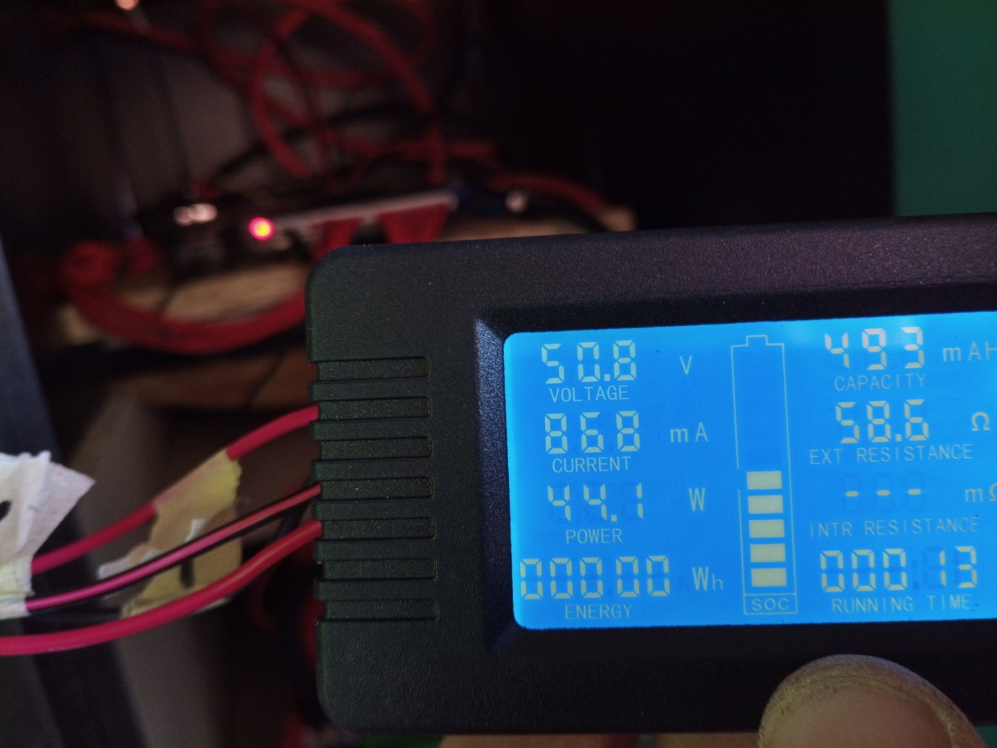

hab heute dasselbe Gerät am Spind mit den großen Brocken eingebaut, aber da stimmen die Angaben hinten und vorne nicht.
die gemessenen 50,8V Systemspannung sind viel zu niedrig, ebenso die 868mA
stattdessen sind es 55,15V und 26,6A die gerade fließen
irritierend: wenn ich die beiden Shunt-Messleitungen am Voltmeter abziehe dann ändert sich die angezeigte Spannung und ist nun korrekt
Hast Du das auch bzw. kann das jemand erklären?
Hab dann mal an meinem anderen Voltmeter nachgeschaut, da gibt es 1V Different (Anzeige am Voltmeter-Display 1V niedriger als real) wobei hier die Stromstärke passt.
Daraufhin hab ich mal die beiden Messleitungen vertauscht, selbes Ergebnis.

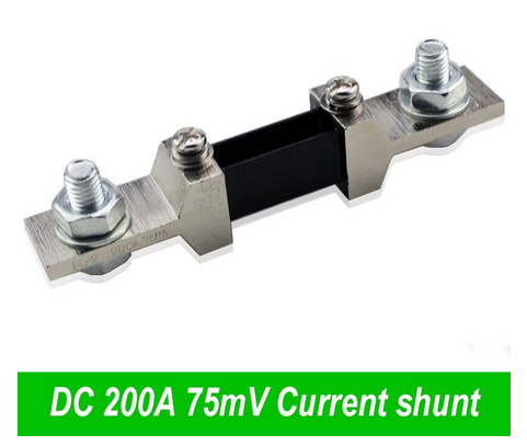

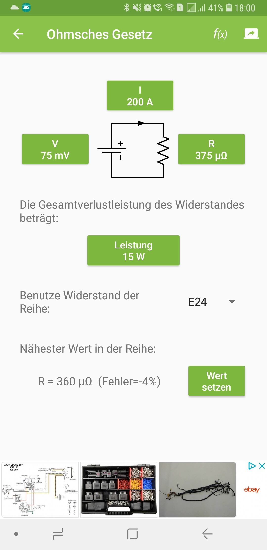

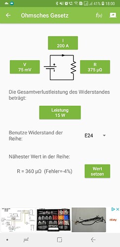

Zu den 75mV muss noch was dazu stehen, sonst ist die Zahl nutzlos :wink: 75mV bei 200A könnte ich mir vorstellen.
Das heißt der shunt hat 375mycro Ohm, bei maximal last von 200A erzeugt er 15W Abwärme. Aber das wären bei 50V ja 10kW Leistung die durch dein System fließt.
Wieviel A sind vorhin drüber geflossen?
Ich tippe vielleicht noch auf eine schlechten Übergangswiderstand zwischen Kabel/Verschraubung/shunt

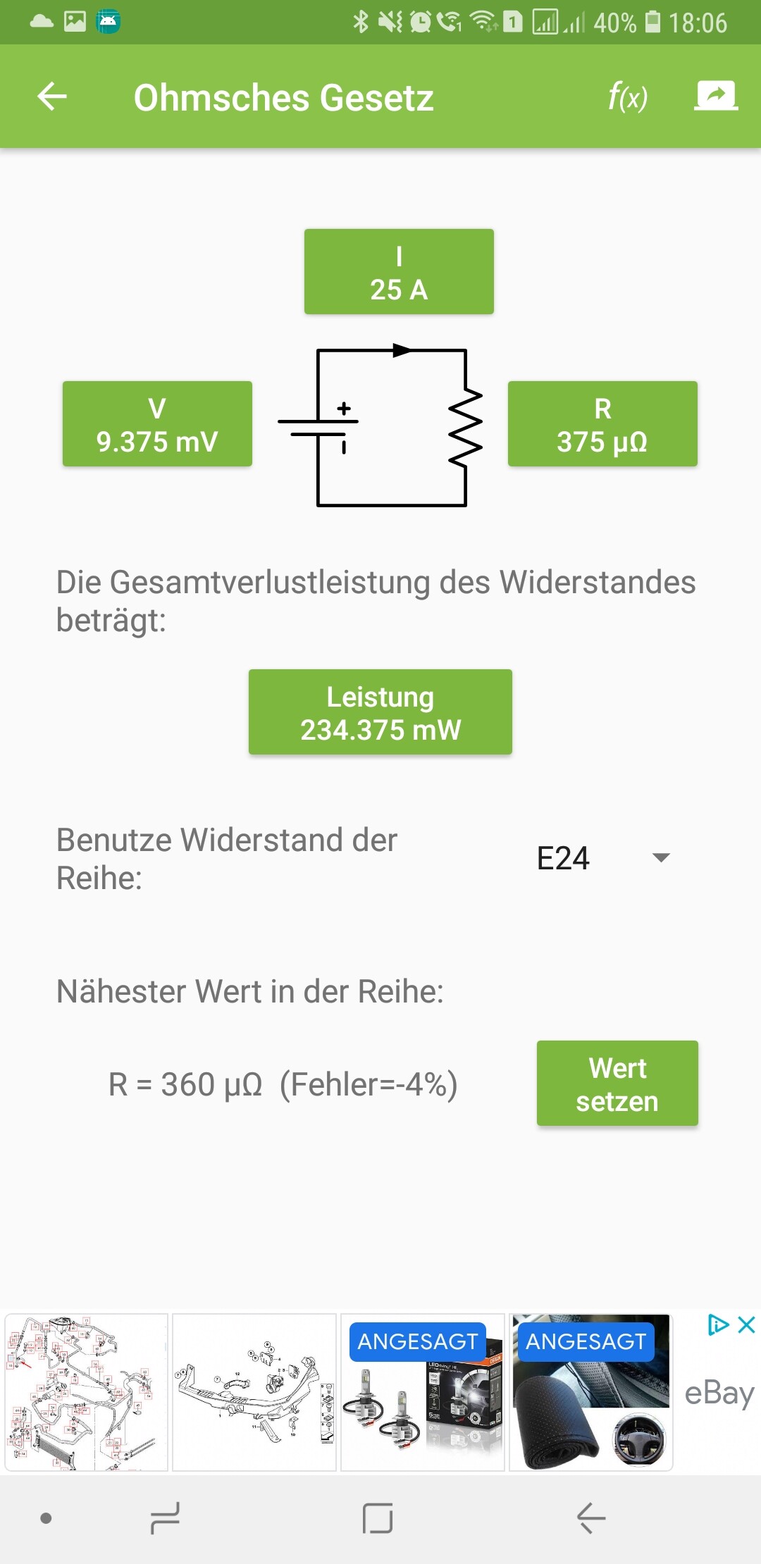

Bei 25A würde an dem shunt 235mW anfallen, da strahlt ja dein Finger mehr Wärme ab :smiley:

Und ja, ist ein 200A Shunt.
Ist dieser hier
https://de.aliexpress.com/item/32769962487.html?
War bei meinem Voltmeter mit dabei aber ist identisch mit dem auf dem Bild + Link oberhalb

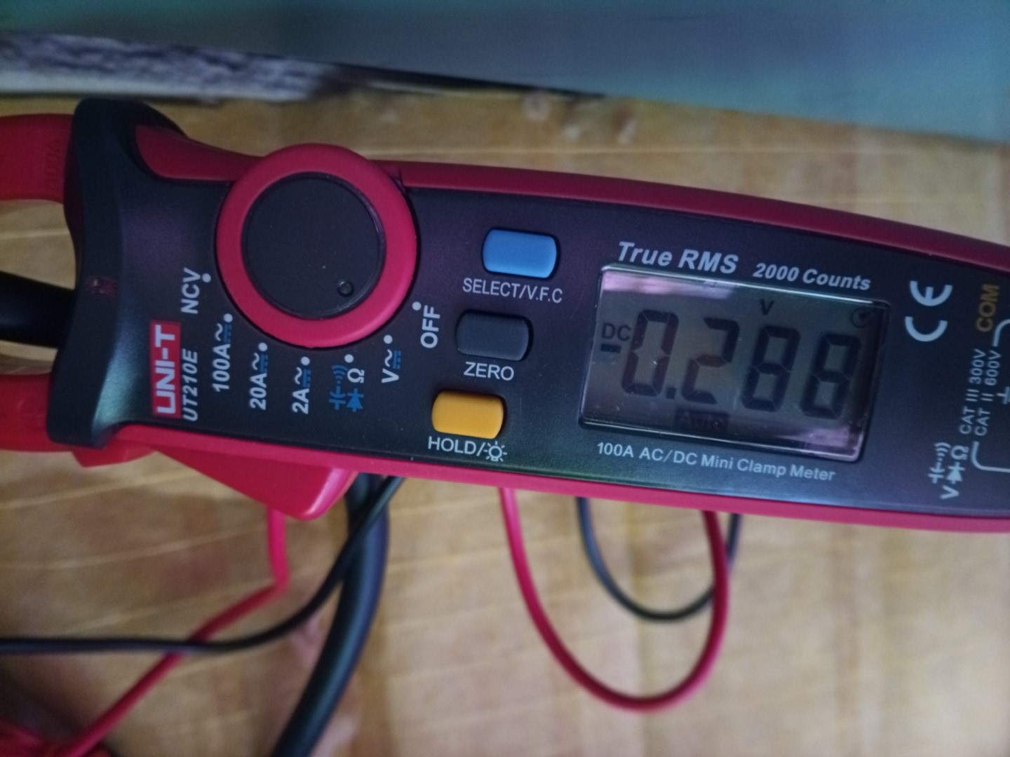

Hast du ein Zangenamperemeter für DC?
Dann mal die Ströme der Leitungen messen?
ja hab ich, ist ein UNI-T UT210E wenn mich nicht alles täuscht.
Welche Leitung meinst Du?
Die großen die zum shunt gehen, nicht die gleichen Spielzeug Leitungen :wink:
Ich würde alle messen, speziell die zu dem Gerät gehen.
Dein Messgerät ist gut... mit 3 Stufen der Stromstärke!

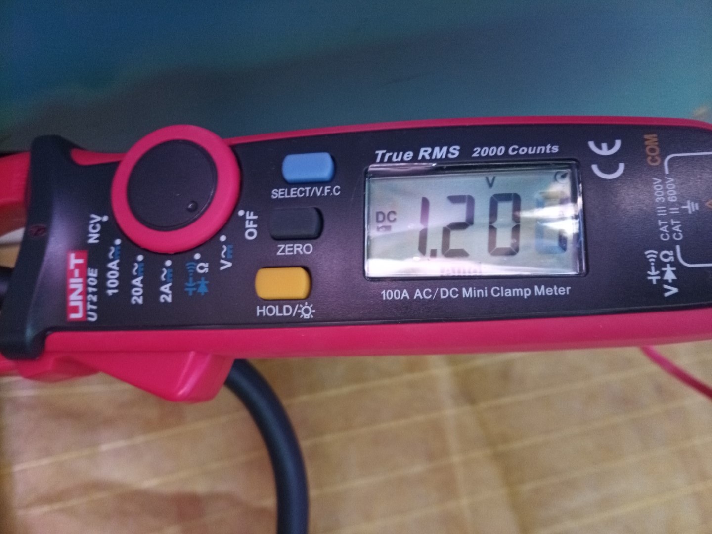

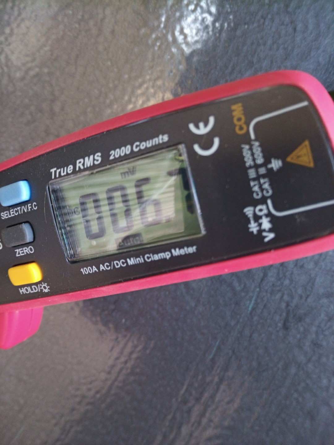

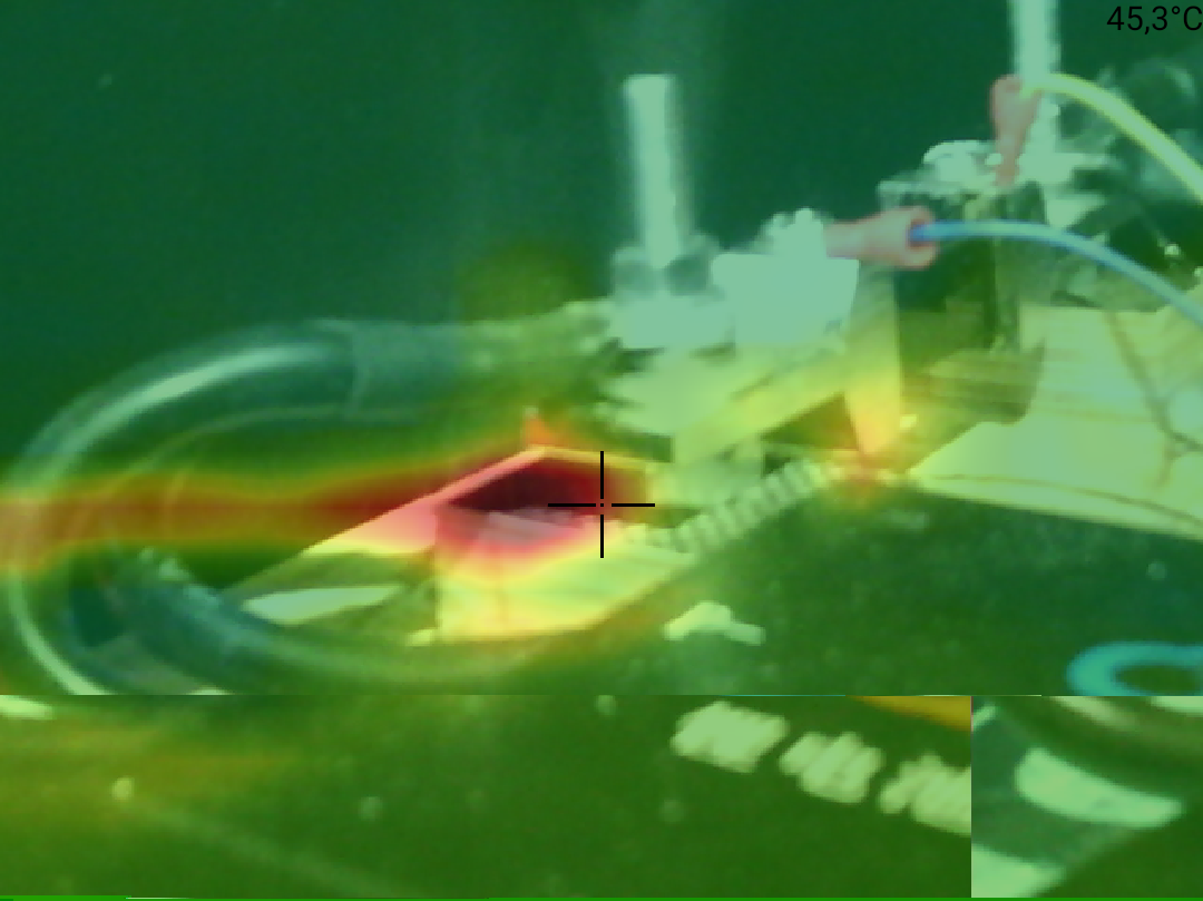

Hab eben zuerst den Spannungsabfall am Shunt an den Messstellen gemessen -> 6,7mV
schien OK zu sein also den Spannungsabfall an den beiden Hauptanschlüssen des Shunts, und da sieht es schon anders aus -> 1,2V

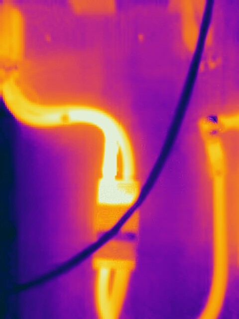

dann mal mit der Wärmebildkamera versucht inmitten der Kabel etwas zu erkennen.
Das ist eine billige HT-102 zum Aufstecken aufs Handy, sehr geringe Auflösung und meine hat auch noch einen Bildfehler am unteren Displayrand, aber um einen Hitzeherd einzukreisen reicht es.
Hier sieht man klar, dass ich mich getäuscht hatte und die Wärmequelle nicht aus den Metallblättchen des Shunts kommt sondern von der Verschraubung
Hab dann mit dem Schraubenschlüssel die M6 Mutter am Shunt nochmal ordentlich nachgezogen und siehe da
Nach zwei, drei Minuten sind Shunt und Verschraubung auch abgekühlt, keine Wärmeentwicklung mehr
Die Verschraubung war nicht locker, ich hatte sie schon festgezogen - aber die Sache lehrt mich doch, dass man bei solchen Strömen richtig ordentlich beiziehen muss.
Danke für eure Hilfe bei der Fehlersuche :smiley:

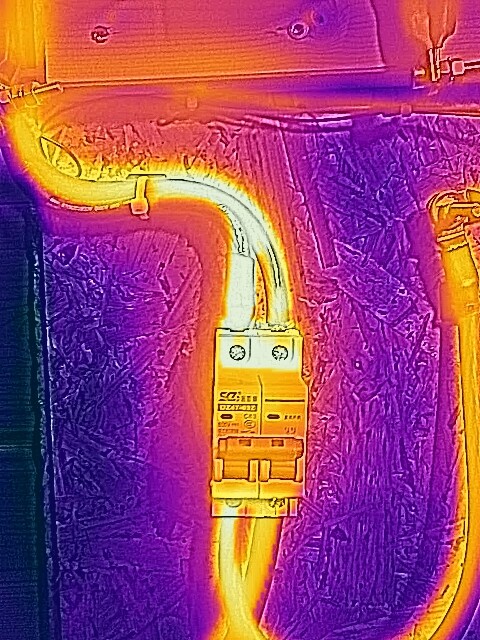

Ich komme aus einem industrieunternehmen und da wurde jährlich jede Unterverteilung per Wärmebildkamera geprüft, was extrem hilfreich ist (wenn auch nicht Vorschrift). Aber hier konnten schon ähnliche Fehler gefunden werden, wo einmal sogar Plastik schon das schmoren angefangen hat.
Soll ich dir einen ähnlichen Fehler mit geringerer Temperatur zeigen? Leider speichert diese app keine Temperatur dazu ab!
War aber unter 40°
Muss ich die Tage auch beheben!
1,2V bei 50 Ampere sind dann doch 60 Watt und erinnert mich an eine Glühbirne, welche auch scheiß heiß werden können 🤣
